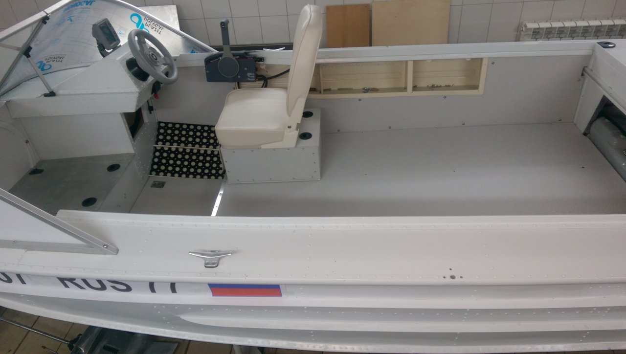

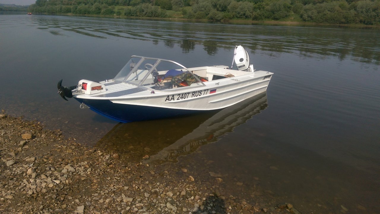

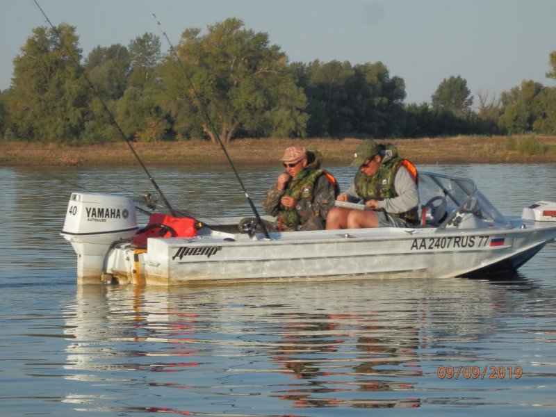

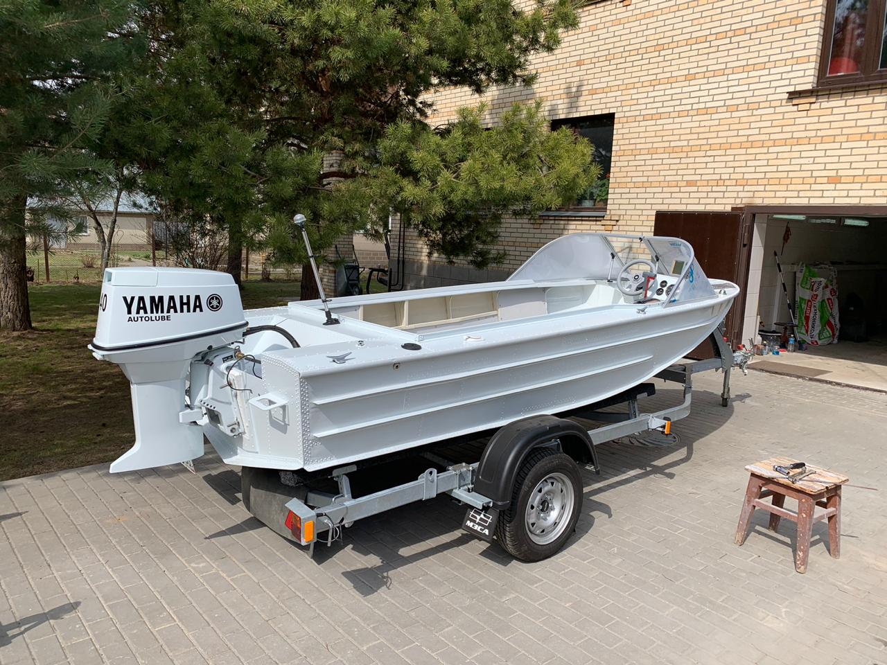

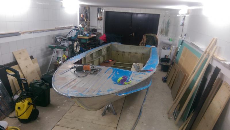

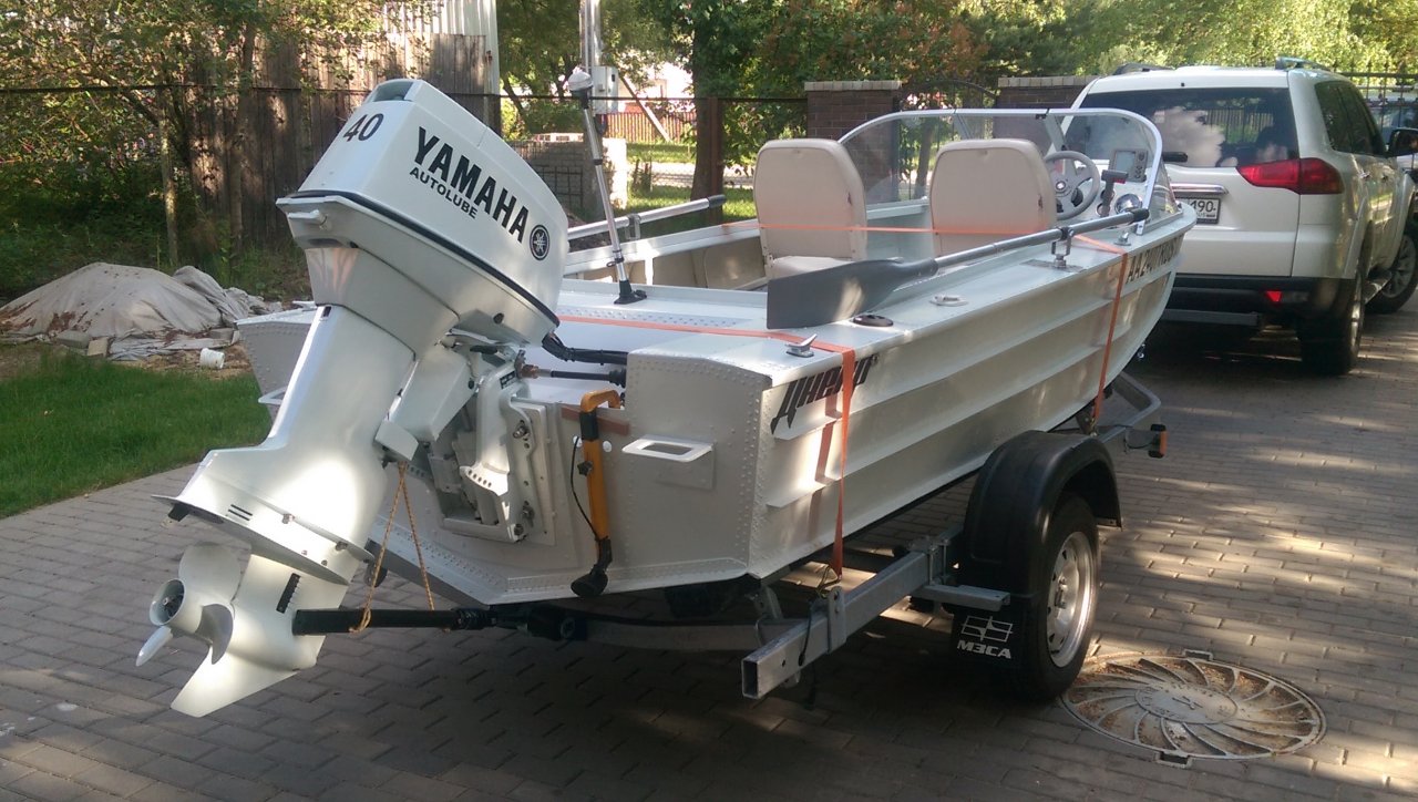

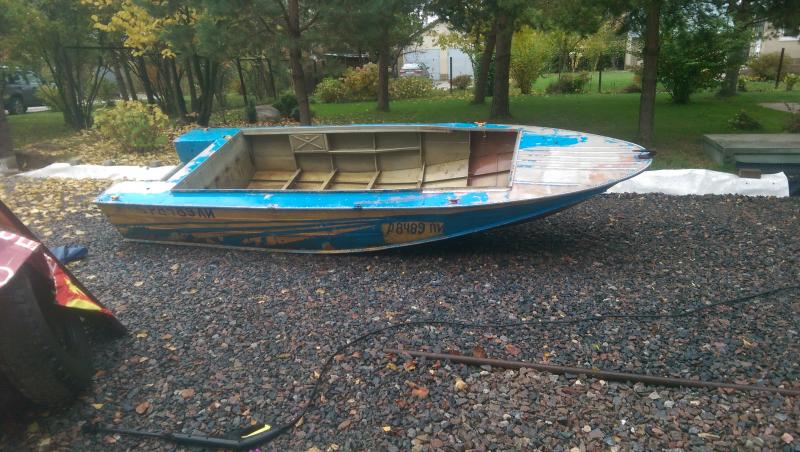

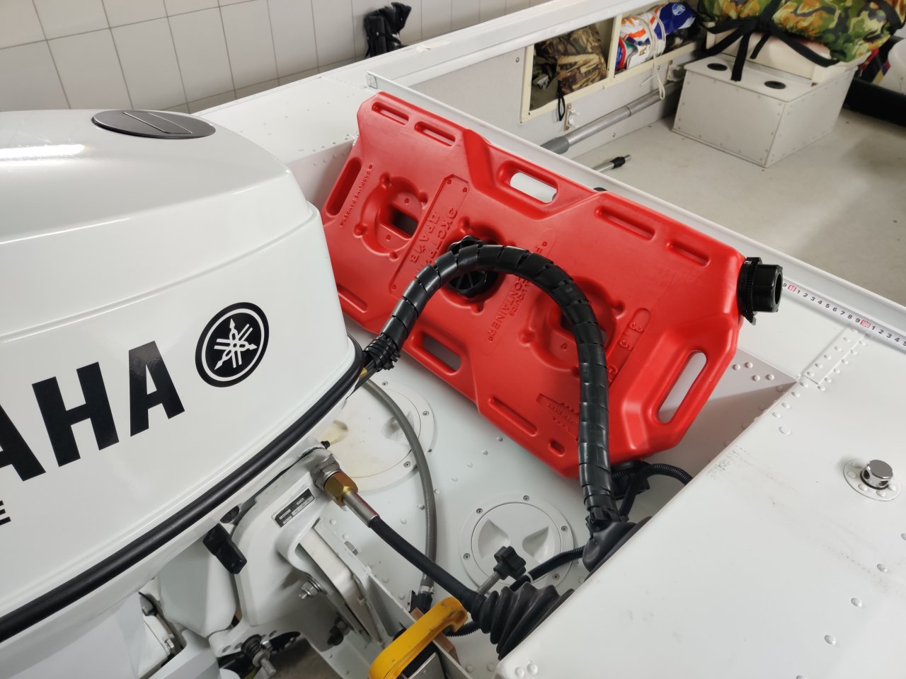

Всем доброго дня! Хочу показать, что у меня получилось с восстановлением Днепра. Лодка была полностью разобрана, отрихтована, залатана и собрана; транец новый без дерева под длинную ногу. Буду вопросы, готов ответить и пояснить. Вся история восстановления подробнейшим образом расписана в теме Еще один Днепр начинает новую жизнь на Моторке https://forum.motorka.org/threads/22992/
Пока не могу определиться, ставить ли на нее реданы или нет. С одной стороны они просятся, с другой боюсь получить долбежку на волне. Если ткете пальцем в схему их установки для 40 л/с, буду признателен.
