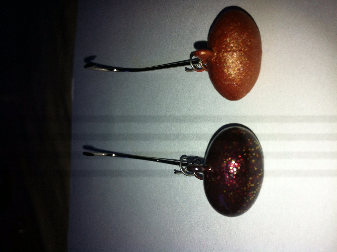

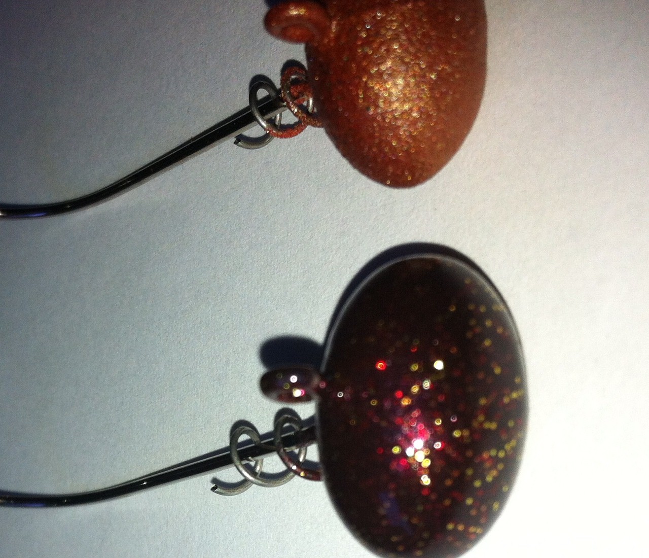

Вот так выглядят крашенные головки и мой ящик с ними.
Что надо: Обычный строительный фен, емкость с теплой водой, кусочек стекла или обычная тарелка, пассатижи или круглогубцы (если красим штопора или чебурашки).
Процесс: Выбираем грузы которые планируем красить в определенный цвет. Интенсивно встряхиваем баночку с краской. Феном разогреваем груз, обваливаем его в краске и вынимаем, после чего феном доплавляем краску которая не расплавилась. Мокаем в теплую воду, кладем на стекло. последние два пункта придумал сам. Так быстрее, не нужно городить вешать и т п горячие грузы. На качество покрытия не влияет. Температура нагрева "на глаз" 150 гр. Время напокраску одной головки 15-30 сек
Теперь о качестве: Покрытие достаточно живучее. На срок службы головки хватает. Слетает при ударах об металлический борт камни и пр и то не все, образуются сколы. Даже когда попадается старый некачественный свинец, которые "цветет" краска слазит постепенно.
Надо ли это? Моя религия говорит "да")) Например белый предатор и белый с красной головой делается легким движением руки. И так со всеми приманками. А важно ли это - тут уж не мне судить.
