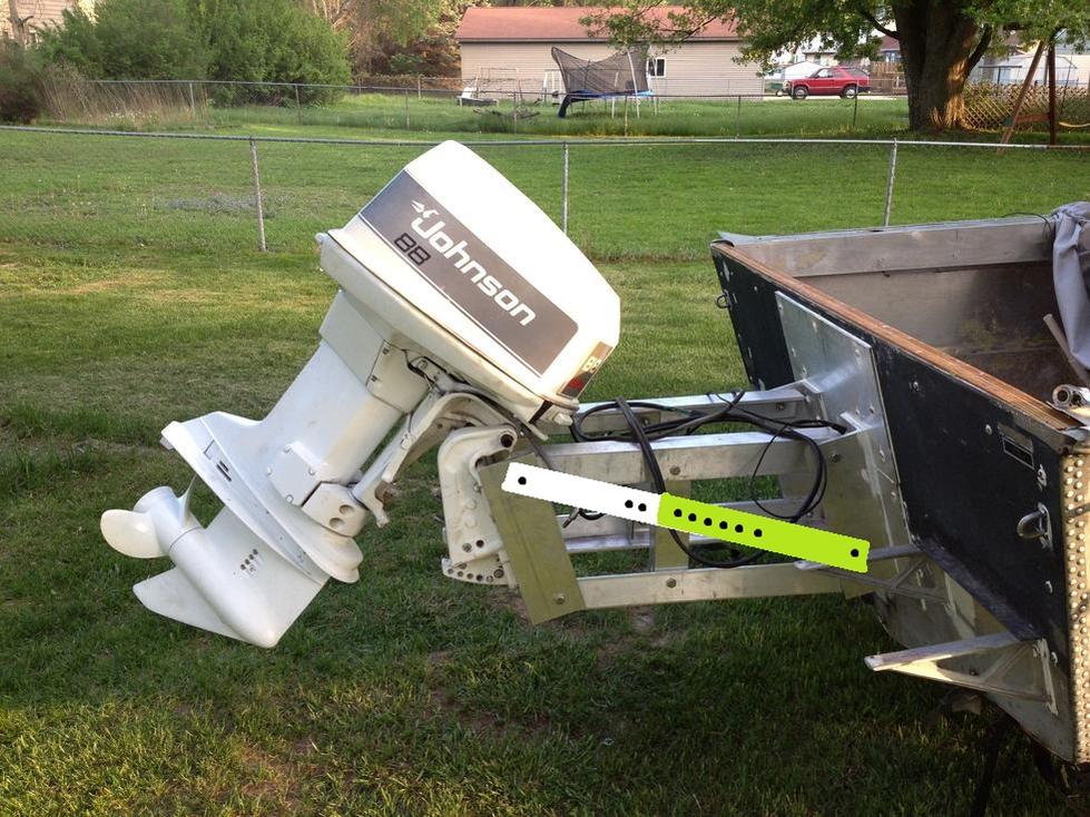

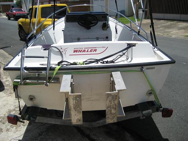

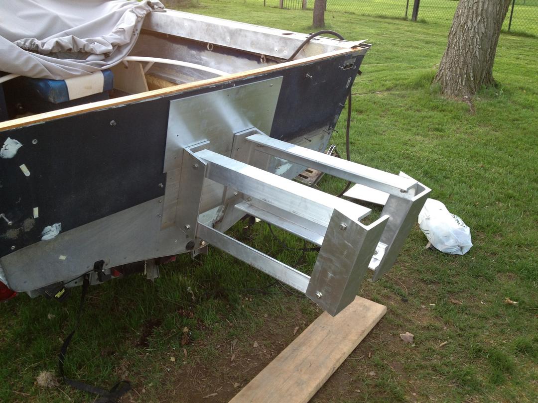

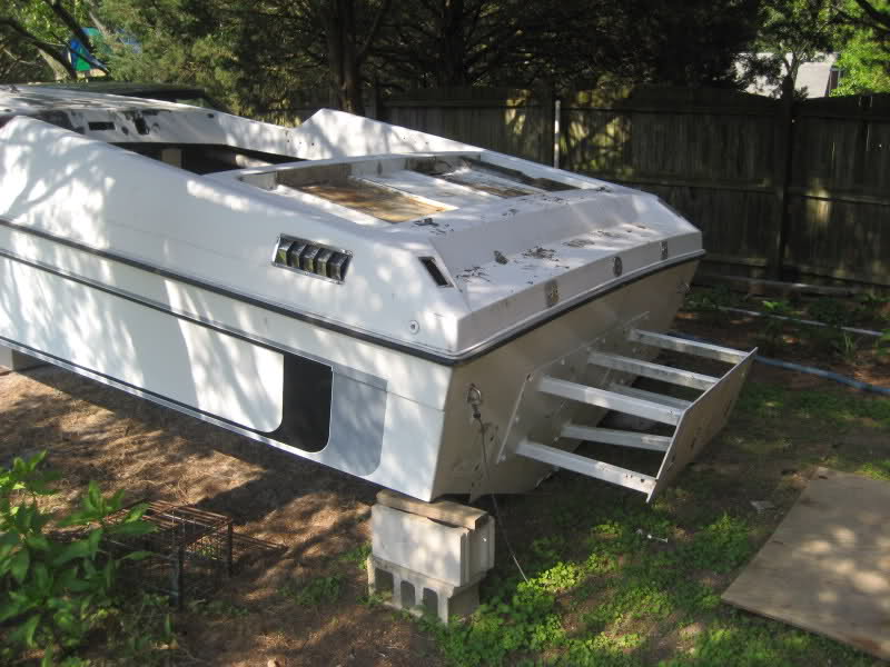

Саша, попробуй так- на небольшом двигателе. если все устроит обваришь и обошьешь. Волка боятся в лес не ходить. П.С. только дугу от опрокидывания сделай.
В его случае изготовить транец под маленький плм будет не сложно. Креплением к корпусу выступят родные болты колонки меркраузер.И с учетом того что остается купальная платформа то материал выносного транца можно применить из черного металла.Дешево и практично.При удачно задуманном варианте можно установить регулируемый транец и на него сервопривод и получим хорошую функцию подьема мотора и регулировки заглубления мотора в зависимости от загрузки . а грузить при использовании в водоизмещающем режиме уже можно не оглядываясь на вытянет/невытянет на глисс.
