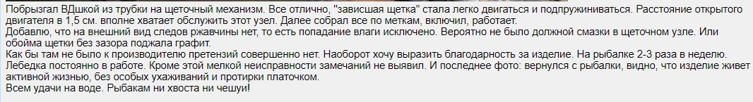

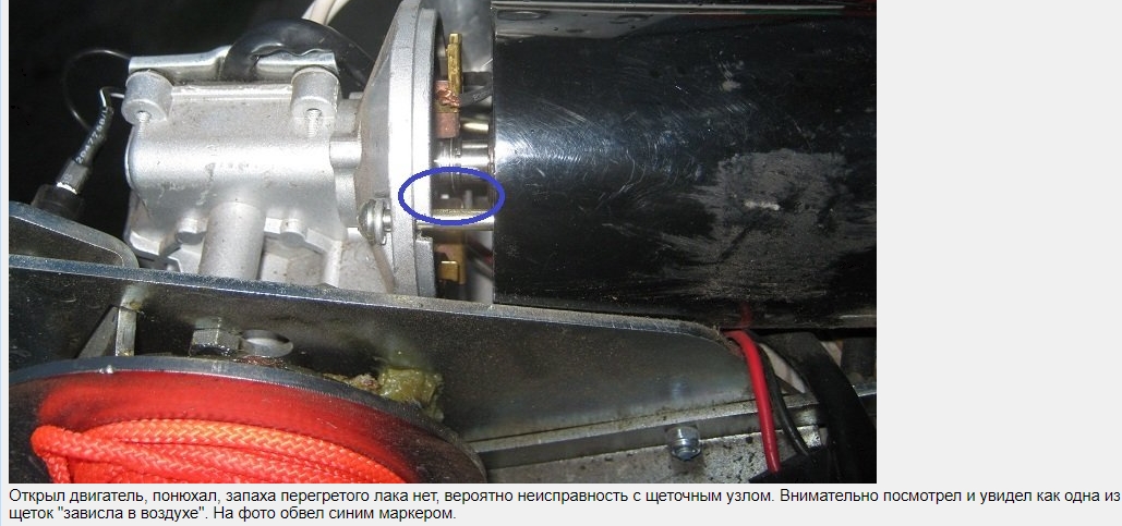

В субботу после рыбалки и ручного поднимания якоря разберу пол морды в финвале и сниму лебедку
Слава...порылся на рашинском сайте...там тема по Стронгеру очень объемна и захватывающа....https://forum.motolodka.ru/read.php?...1787&t=1781787
...сделал пару скринов для тебя....возможно, что проблема в заедании / перекосе графитовых щеток моторчика
