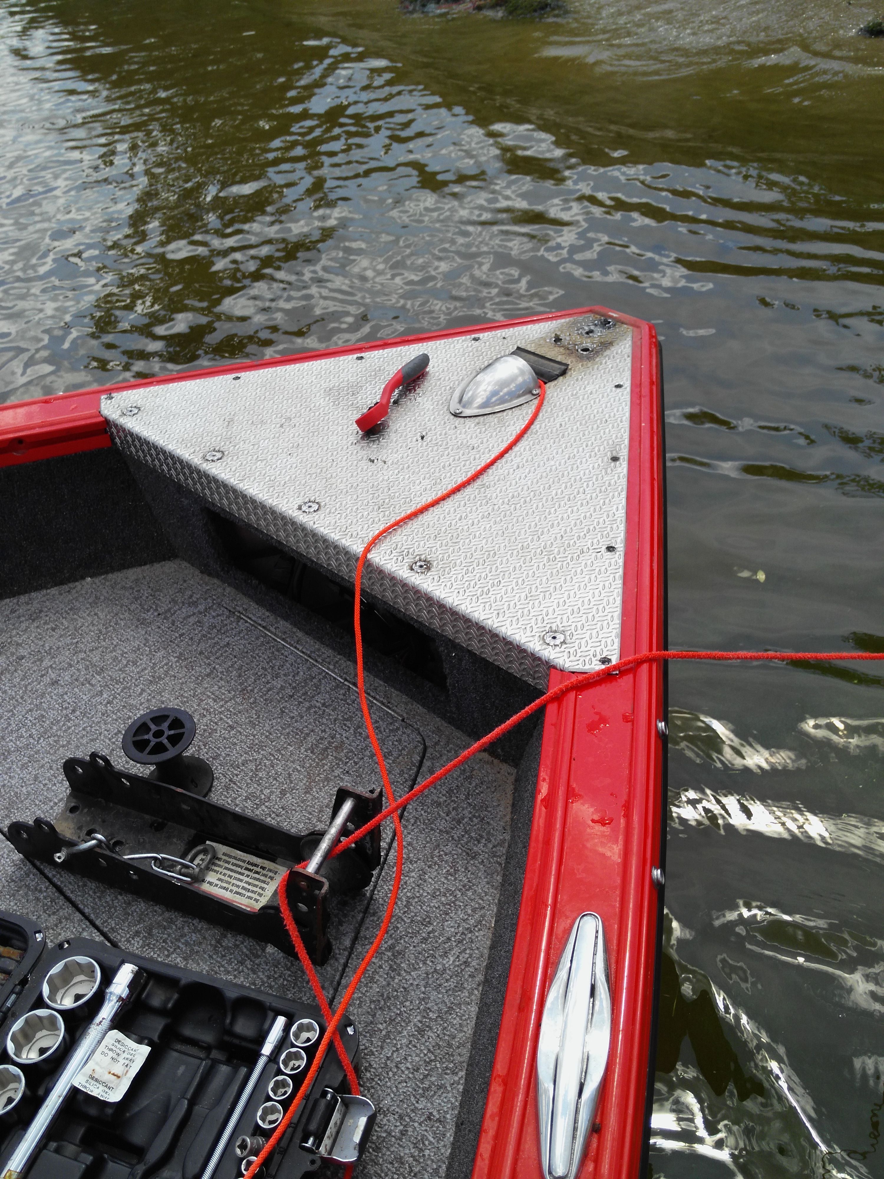

Немного помучился и снял. Сегодня отвезу в ремонт. Вот так все это выглядит. Я не спец в металлах, но мне кажется это чернуха. Лодка стоит на суше, спускается только по выходным, лодке и лебедкке год.
В рифленке отверстия под крепеж роульса просто прожжены?
И как Вам удалось снять перемычку на корпусе лебедки, на которой закреплены релюшки?
спасибо.
Не знаю, не обратил внимания.
спасибо.
Эта планка очень эластична, я ее просто потянул на себя по центру и оны вышла из своих пазов на лебедке, попробовал поставить и снять еще раз, все получилось.
den380 (22.07.2019)

Все сделали, все банально просто, щетки пришли в негодность. Цена вопроса 300 грн.
