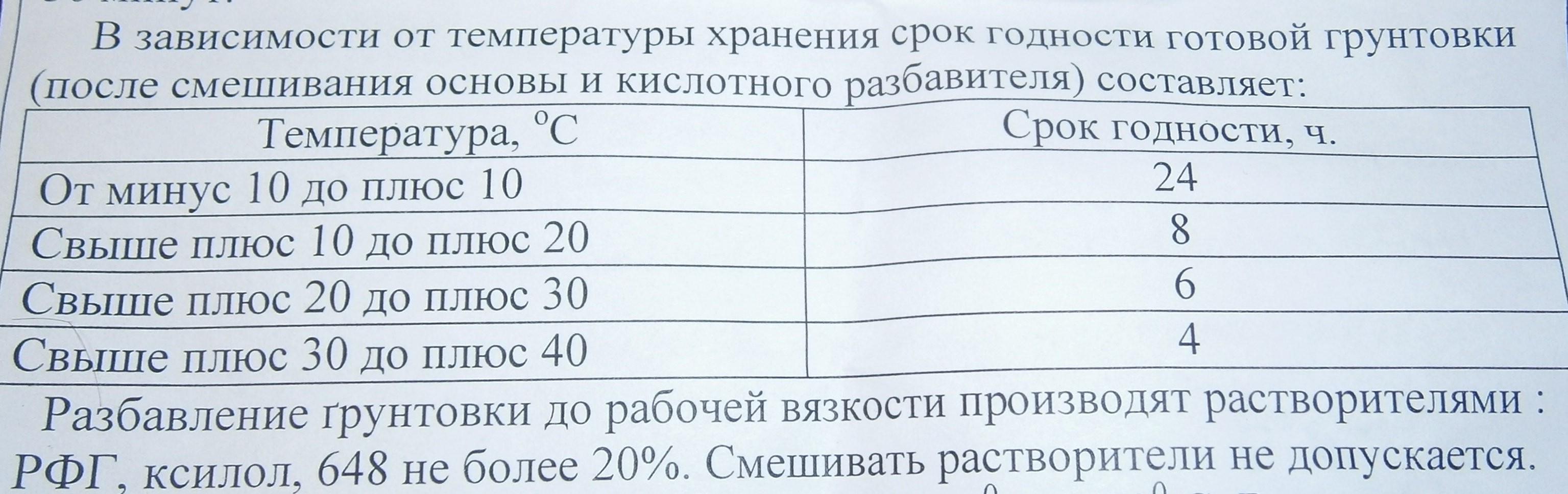

По инструкции ЭП-140 8 часов после смешения.
ВЛ -02

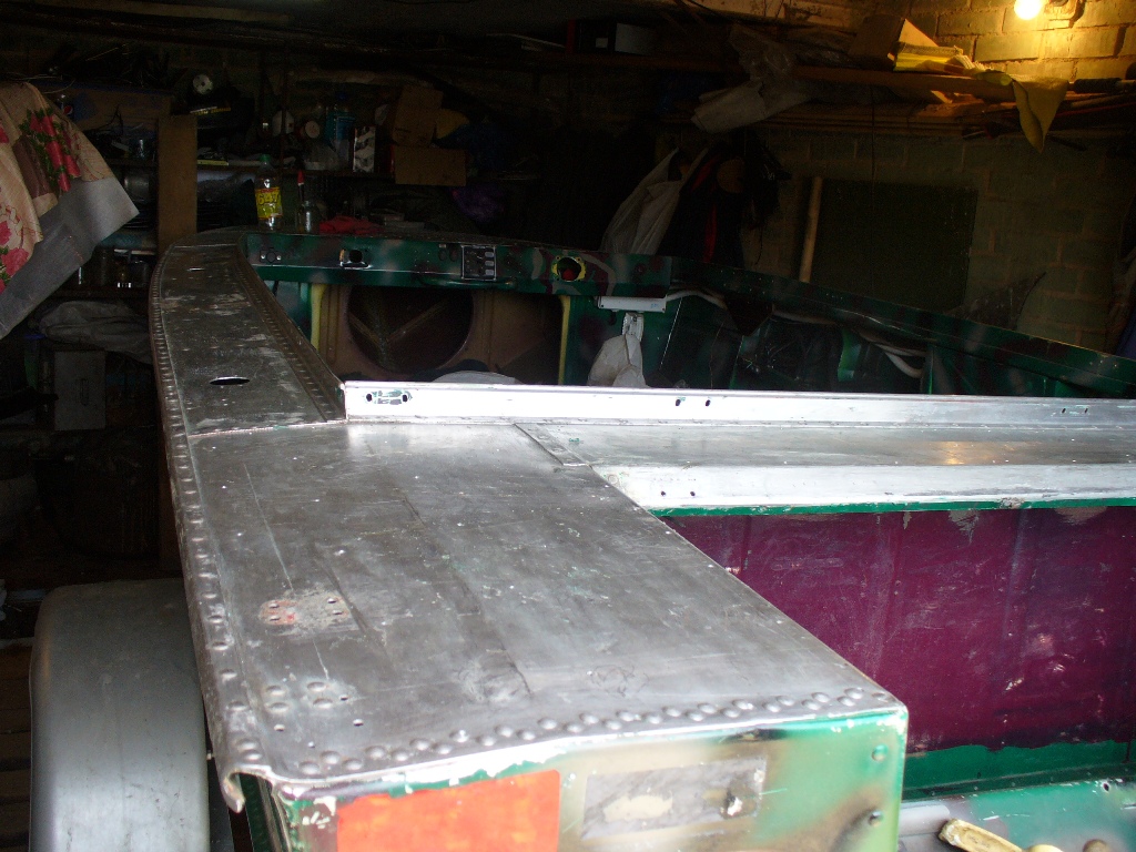

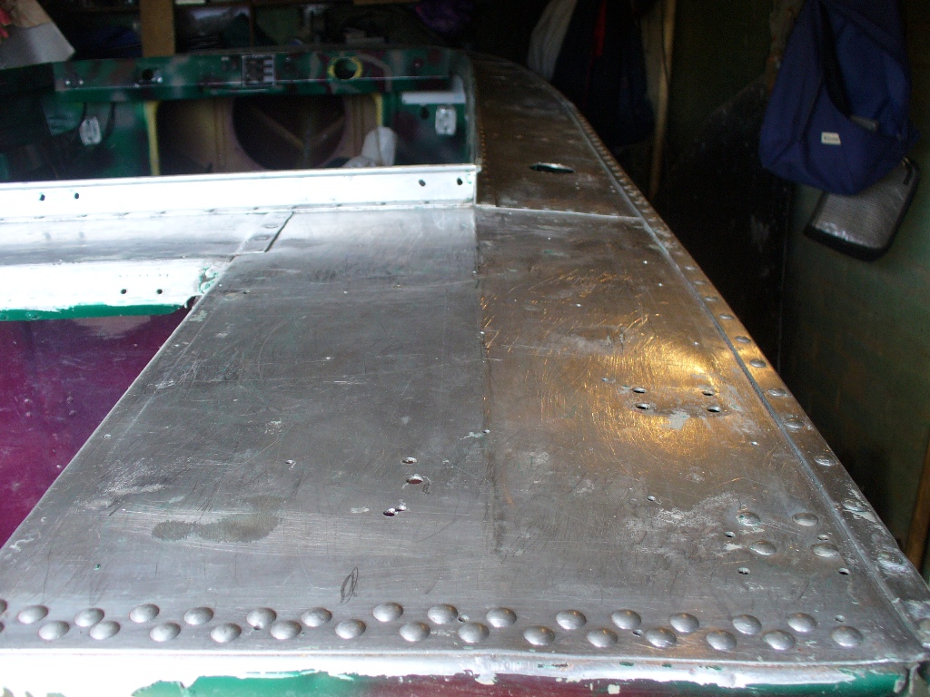

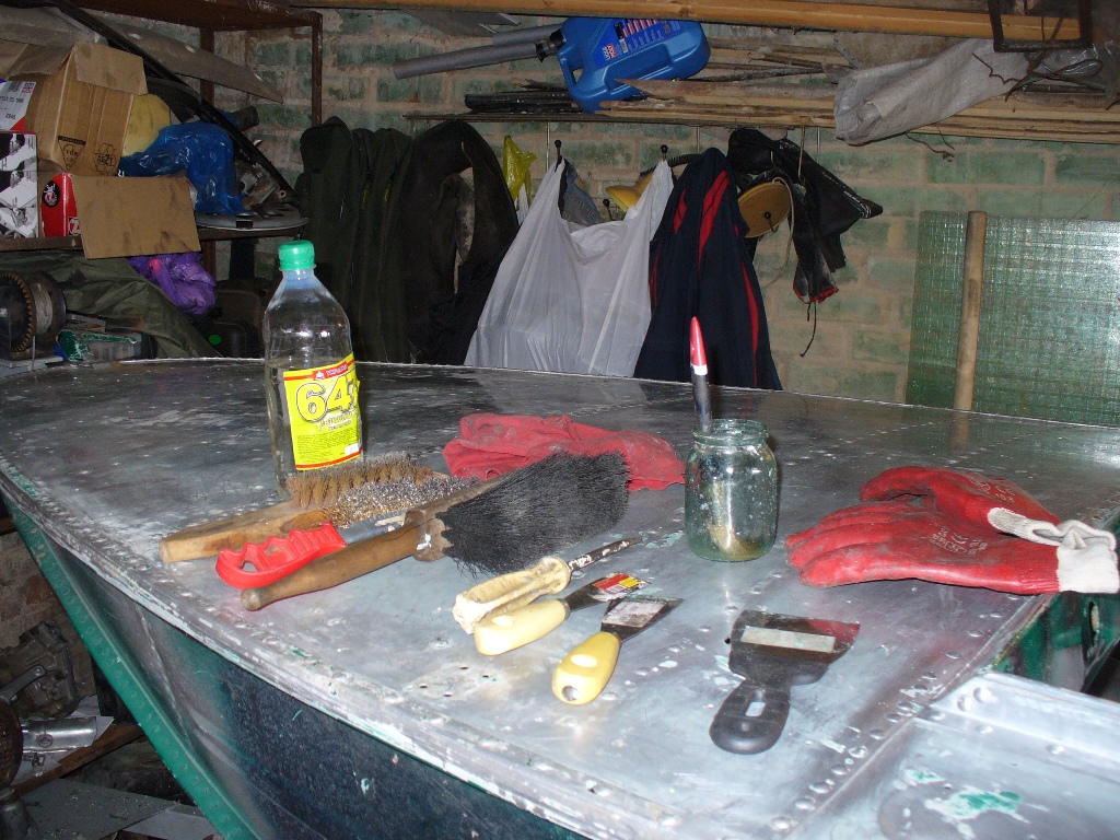

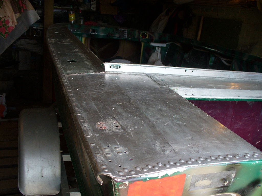

Немного фоток и несколько слов об инструментах и смывке. Я в этих делах пока еще не очень опытный поэтому поправьте чуть что не так.
Щетки нужны обязательно, и желательно мягкие чтобы не сильно повреждать металл, шпателя разного размера достаточно три, с головой, лучше загнуть кончики или срезать болгаркой.

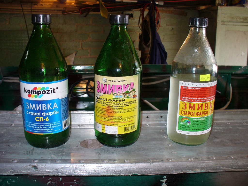

На одной из фоток три банки смывки от разных производителе. Справа та которая в прозрачной банке - ничего но мне показалась слабоватой, по средине самая злая, подымает краску отлично, та которая слева Композит - дерьмо, не покупать ни в коем случае, разбавленная бадяга. Вельвану еще не пробовал.

Типово Re: Краски и лаки. Для лодок и катеров.
Допис від __Toni__ Переглянути допис
Кстати, на амур у меня пошло 10 или 12 таких банок.

Смывка:
У меня на Крым ушло 4 бутылки по 1л (Композита) и 3 бутылки по 1 л (Химрезерва).
Мнение: Химрезерв рулит, т.к. после нанесения через 3-5 минут краска пузырится очень хорошо. Композит - 10-15минут под пленкой и слабое пузырение!!!
По запаху: Химрезерв - более ядовитый, но терпимо, с открытой 1 дверью в гараже.
После смывки прошелся мелкой наждачкой 180-240. На бутылке наисано после применения необходимо обработать уайт-спиритом или водой. Решил вытянуть лодку и помыть с керхера, может с мочалкой? Еще не мыл, потом отпишусь.
