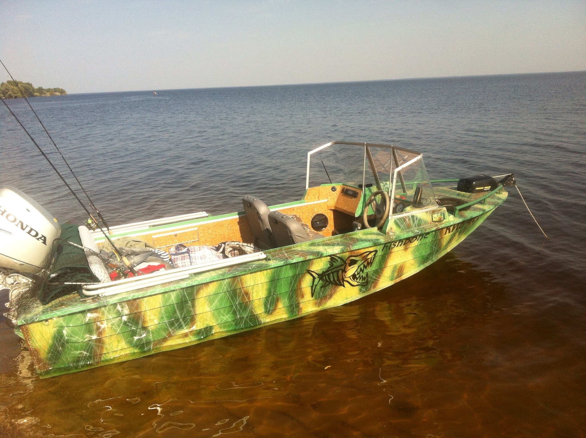

Типово Re: Краски и лаки. Для лодок и катеров.
Допис від alex__k Переглянути допис
Александр, а можно подробней сколько чего ушло, и извиняюсь у модераторов за не в тему, сколько бакелитовой фанеры ушло на пол.
Сам себе месяц назад взял Ю 2, сейчас снял почти всю краску, использовал смывку Зебра, 7 по 0,5 ушло на борта и днище.Так заработался в гараже,что плохо стало
Спасибо.
Щас уже в подробностях не вспомню но примерно:
Грунта сначала взял банку ( по моему 900 или 800гр.) немного не хватило, пришлось взять вторую из которой было использованно грамм 200.
Растворителя банка.
Основы(зеленая) банка
Все остальное маленькие баночки примерно штук пять разных цветов из которых при помощи смешивания и просто из этих цветов наносилась защитная окраска.
Фанеры на днище ушел лист стандартный 2 или 2 с чем то (точно не помню) на 1.5 м. Еще осталось не много на пер. консоль.

Старий 01.03.2013, 09:25   #449 (permalink)
Аватар для simbiozbmw
Карапь: Южанка 2 Honda 40 4t
Дописи: 139
Сказал(а) спасибо: 15
Поблагодарили 32 раз(а) в 20 сообщениях
Обычно при такой ширине идёт 3 метра длинны.
Наверно таки да 3:1.5м. Ну вообщем стандартный лист.
Еще думали чем перевезти
