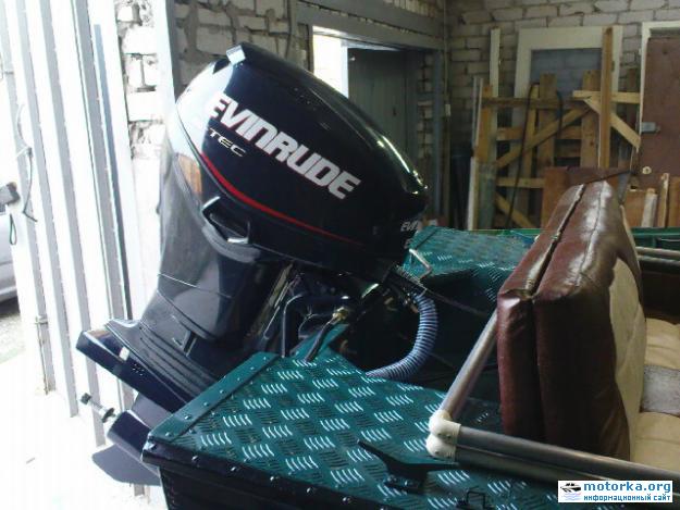

Хорошо получилось! Краску наносили в малярке? По тросу, если руль будет стоять справа то и трос выводить по правой в районе кницы. Вот на фотке южанка 2 с эвиком
