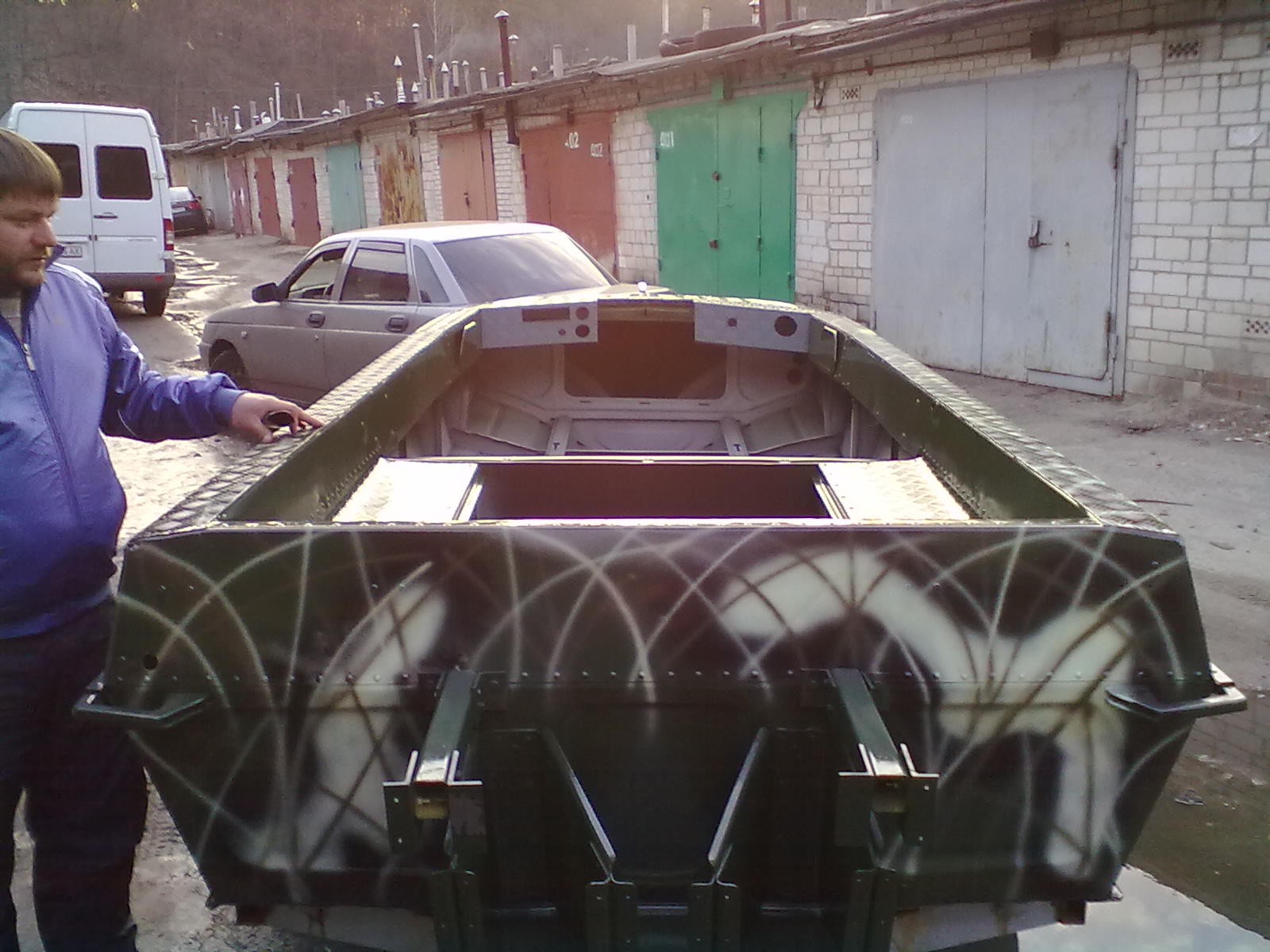

Аватар для mityay76
Карапь: Казанка 5
Дописи: 2.640
Сказал(а) спасибо: 1.654
Типово Re: Краски и лаки. Для лодок и катеров.
Положили первый слой базы(ссори за фото,картинка с ММСки)!
Назва:  Оj.jpg
Переглядів: 600
Розмір:  13,7 КБ

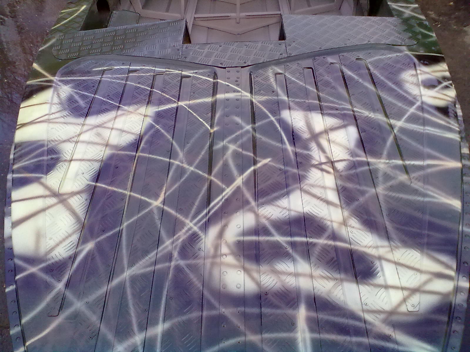

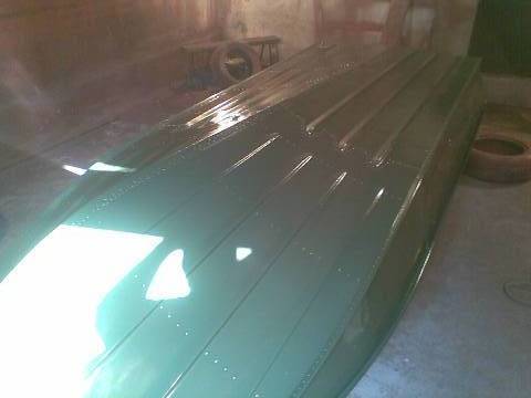

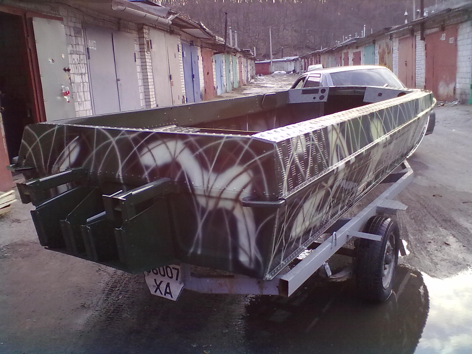

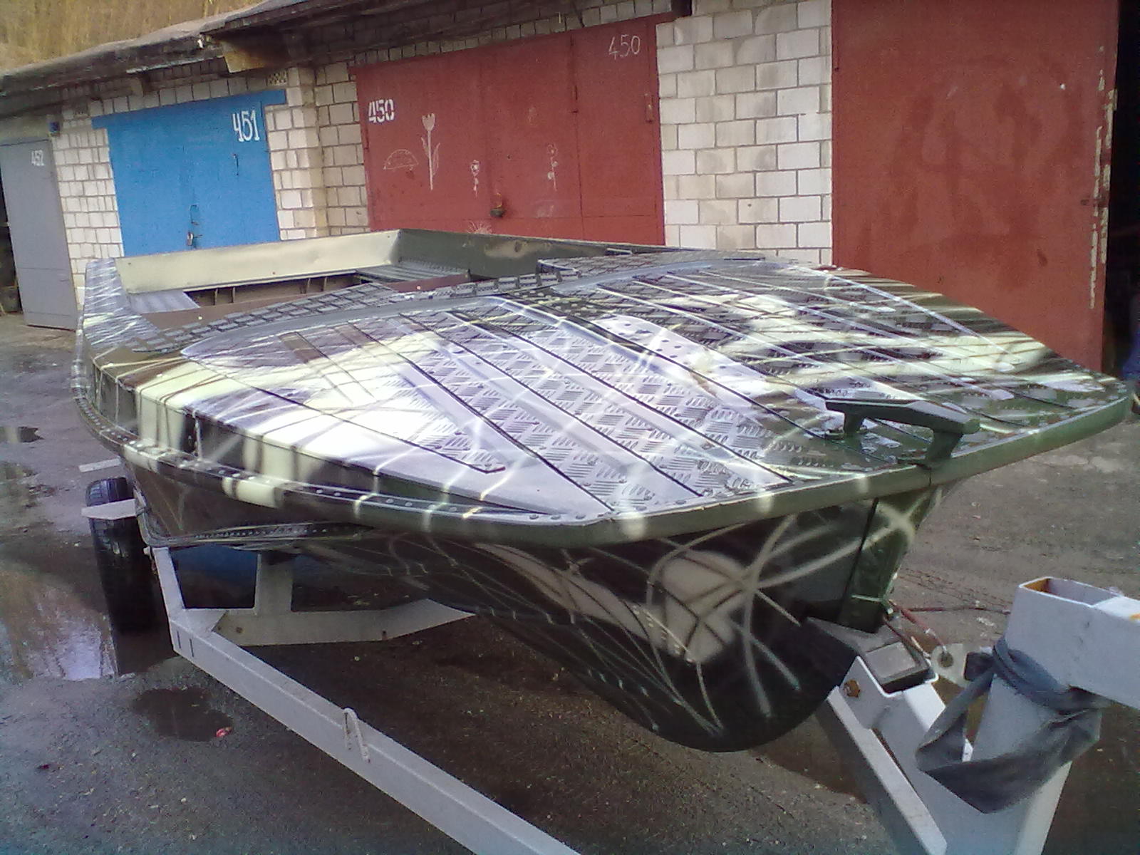

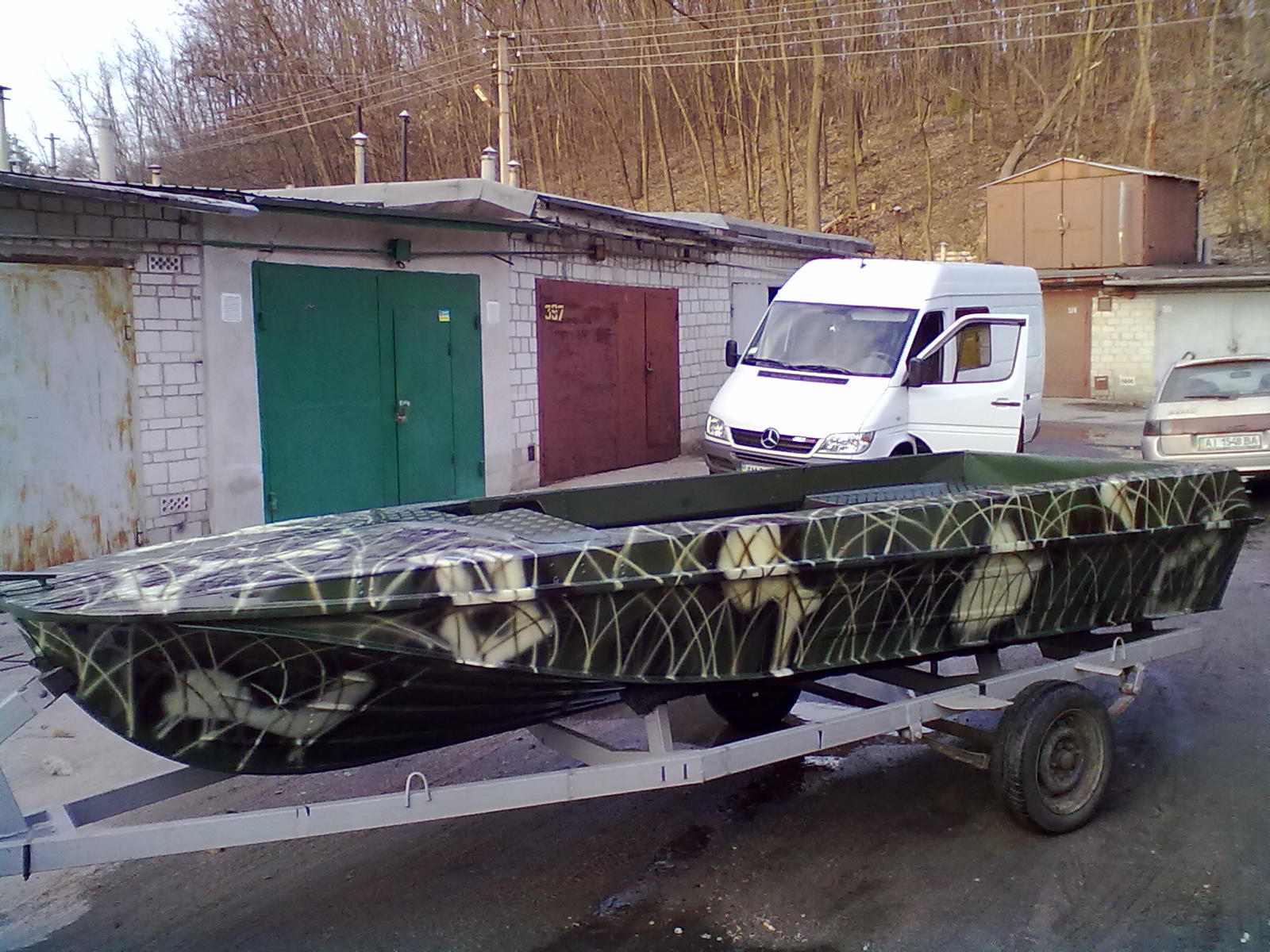

В двух словах радости предела нет... Покрасили!!!Сверху три слоя лака(еще полирнут песчинки и пару подтеков),по бортам и днищу два.Даже портачки по корпусу(хотя их и не много ) особо не видны,вобщем вот...
