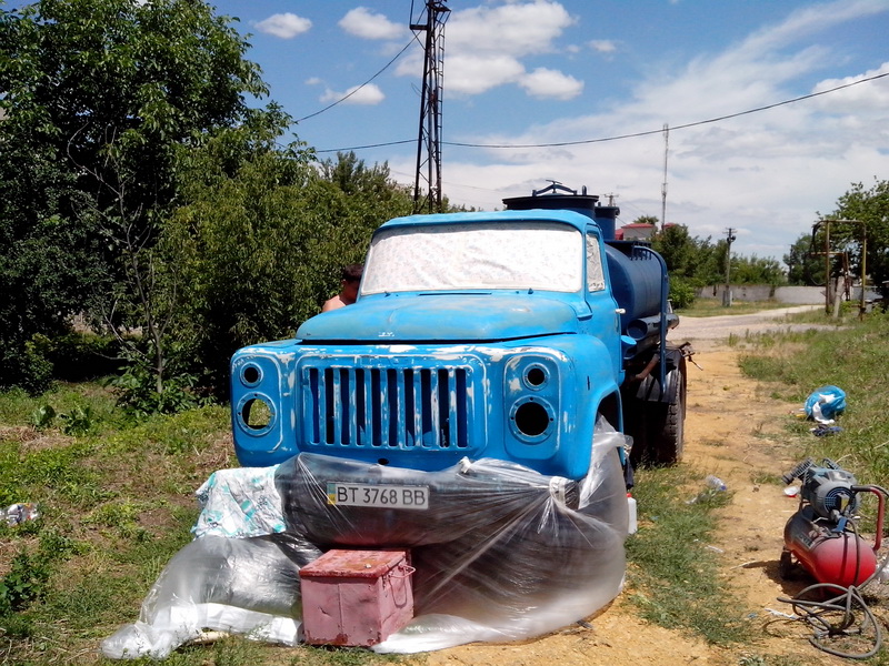

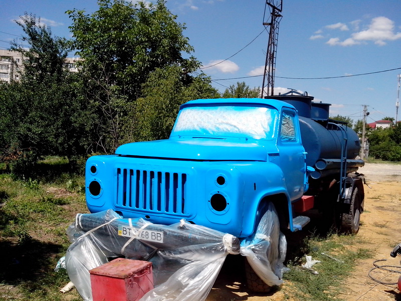

На кабину ушо 1кг УР, 2 слоя "напылил" + 1 нормально укрыл.
Бочка красилась пентолаковским жидким пластиком (нужен был матовый) в прошлом году на 2-3кг синего добавлял 0,7кг черного.
