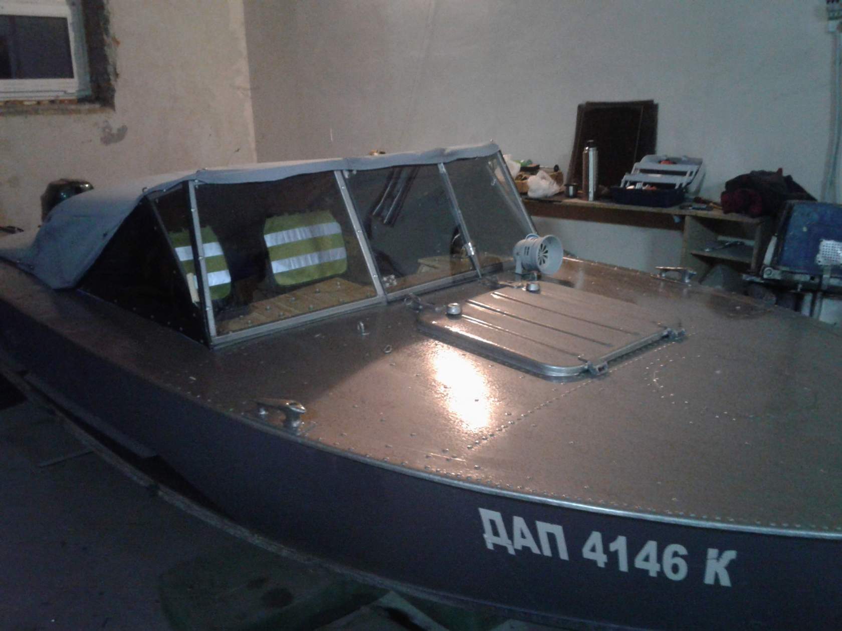

Всем привет! скажите шо делать? давненько красил вл02.эп140. скулы у моего из нержавейки облезли еще в первый сезон,киль тоже облез и кородирует! думаю красить уркой как правильно подготовить к покраске после эпешки?
1. Зашкурить поверхность. Всю. Где краска лущиться - шкурить особенно тщательно, чтоб вся краска, которая плохо держится облетела.
Голый металл, особенно нержу шкурить чтобы было за что цеплятся грунту. Номинал наждачки 100 - 240. Ну может 500. Чтоб были риски, но заливались краской.
2. Позвонить в пенталак, спросить какой грунт и как положить между нержой и УР-121
3. Смешивать краски СТРОГО по инструкции.
4. Поверхность перед покраской обезжирить антисиликоном и безворсовыми салфетками. Дать просохнуть.
Добавлено через 25 минут
Допис від Игорешка Переглянути допис
...Ну и аноды, раз вода соленая http://forum.fregat.club/%D0%BA%D0%B...%BD%D1%8B.html
