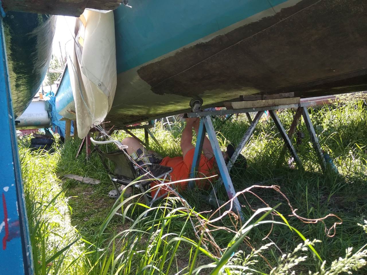

Типово Re: Краски и лаки. Для лодок и катеров.
Допис від maxer Амур М Переглянути допис
Думается ВЛ надо было перекрыть другим грунтом
Ну.... мнений много. Меня уверяли,что вл и эп-это самое то! И грунт как раз служит для эпоксидки надежным грунтом.А на самом деле нынешний ВЛ-02 туфта. Осенью я поднял катер,все днище в мелких пузырях. Сцарапываю ногтем-плохо держится,облазит. Можно было бы предположить,что я нарушил технологию,но крашу я уже 40 лет....
Буду брать только импортные грунты. Имел я в виду "купуй якісне,українське".....
Кругом обман...
И лежать очередной раз под катером с болгаркой в руках-чота не хоцццца.
