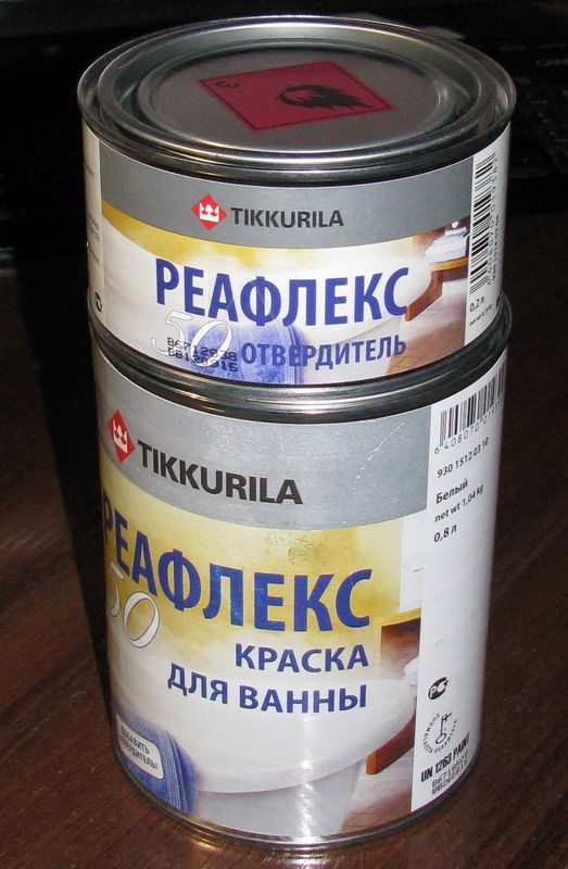

а можно ссылочку,какая именно тиккурила?И где найти(чтобы не рыскать по городу)
Вот она - взял литр для покраски винта и мелких огрехов. Найти можно например в "Эпицентре". Сейчас правда она стоит заметно дороже, чем 270грн/л.

Допис від DIG Переглянути допис
я свой винт покрасил в прошлом году ЭП 170.Не облезла нигде
