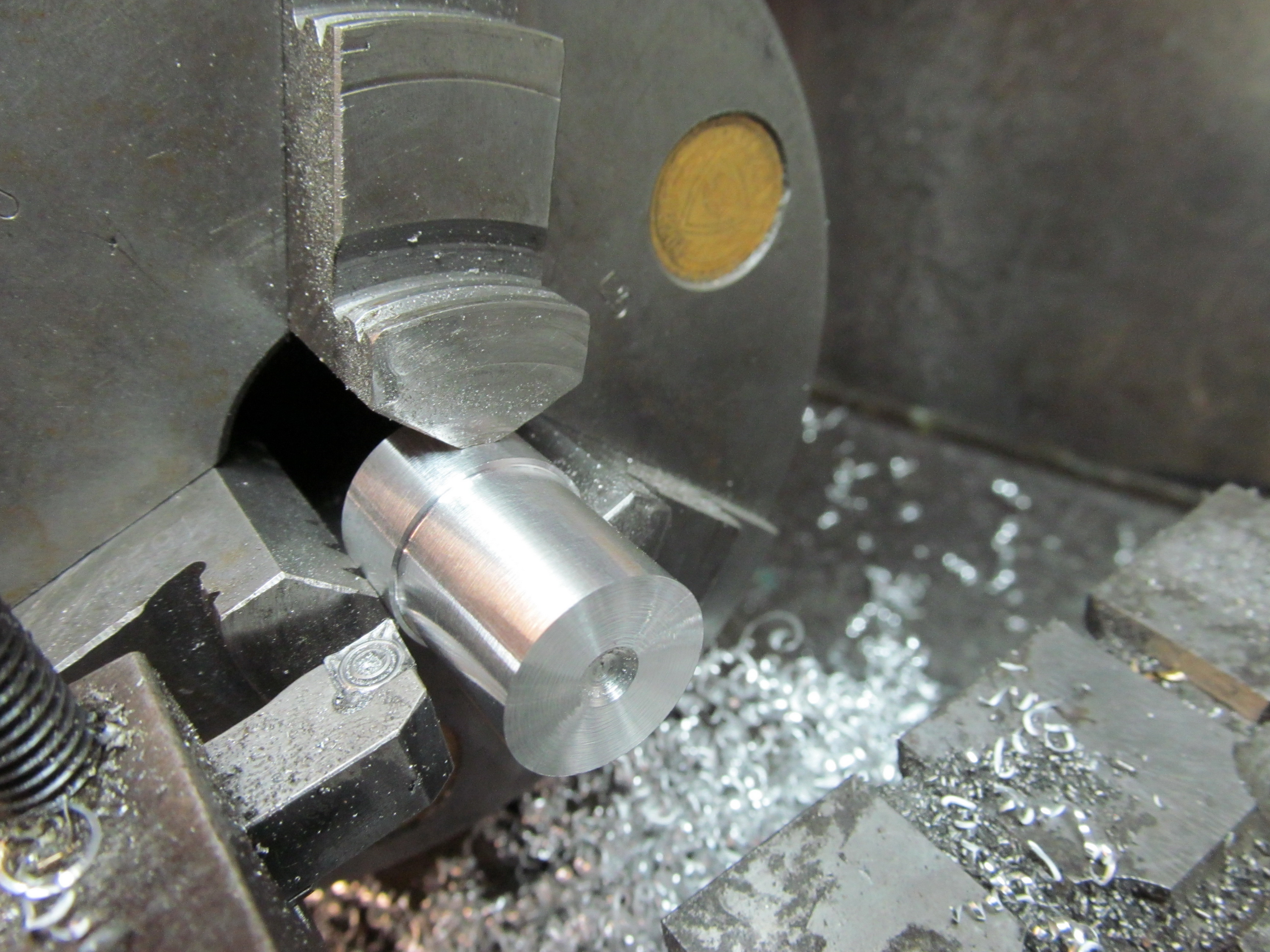

Праздник первой стружки.

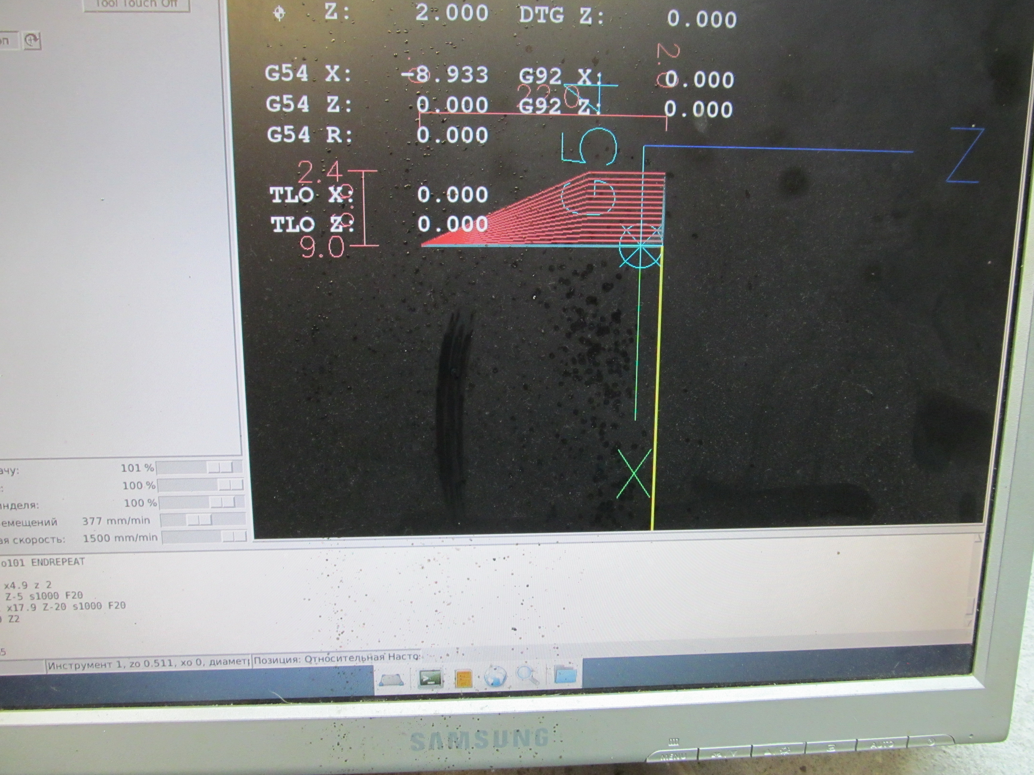

Самоделка: бюджетный настольный балконного формата ЧПУ токарник франкинштейн. Станина ТВ-16, предняя бабка 16у03п + немножко полета фантазии и разных железяк из закромов мастерской.
Осталось малехо облагородить, поубирать "сопли" и можно загружать работой.
