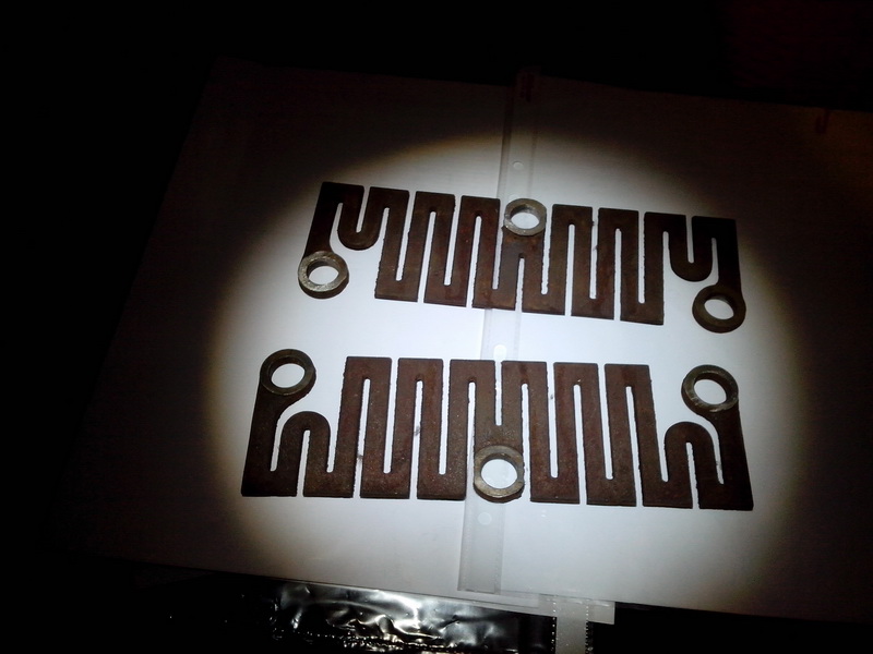

какой трансформатор стоит?
http://forum.fregat.kiev.ua/%D0%BF%D...tml#post279220
Замеры клещами показали 190А в начале пружины и 160-170А в конце.

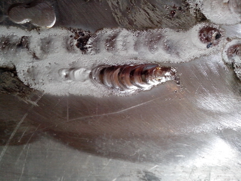

Санек (электрик) принес такие пластины
Назва:  IMG_20140423_214442_новый размер.jpg
Переглядів: 492
Розмір:  108,3 КБ
Подключили на скорую руку по колхозному до пружины сначала одну, потом две пластины, ток на пружине вышел 60-100А.
Нужно будет облагородить из 2-3 пластин собрать коробочку с отводами и модулировать ток на пружину, а пружиной уже более точно регулировать в коридоре +-30-40А
Во время замеров варить не пробовал, просто жег дугой алюминий, по образованию ванны результат на лицо.
Устраню пару мест вероятных подсосов (проверял давлением аргона и мыльной водой) на горелке и буду пробовать.

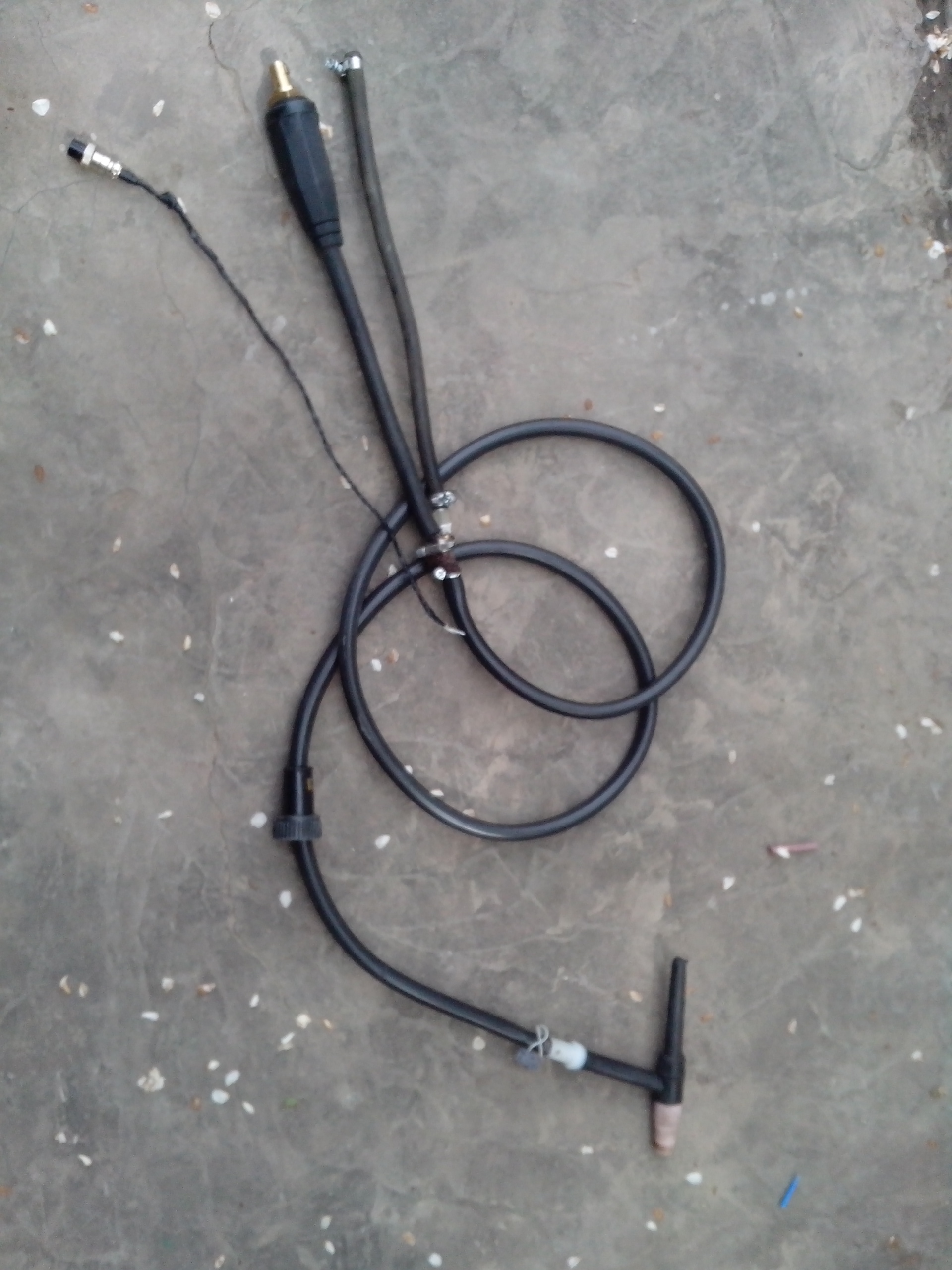

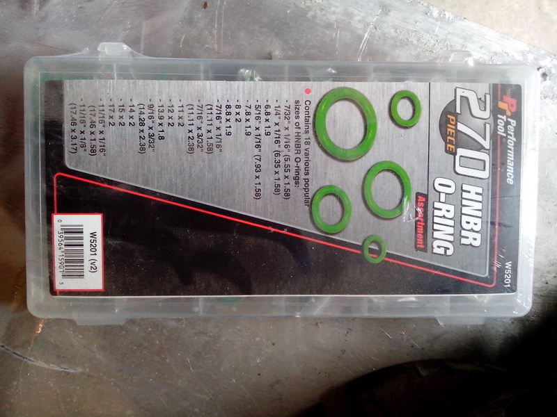

Назва:  IMG_20140424_083212_новый размер.jpg
Переглядів: 461
Розмір:  137,3 КБ
ID:	61996Щоб збільшити малюнок, клацніть по ньому
Назва:  IMG_20140424_083248_новый размер.jpg
Переглядів: 431
Розмір:  81,7 КБ
ID:	61997Щоб збільшити малюнок, клацніть по ньому
Назва:  IMG_20140424_083408_новый размер.jpg
Переглядів: 429
Розмір:  175,2 КБ

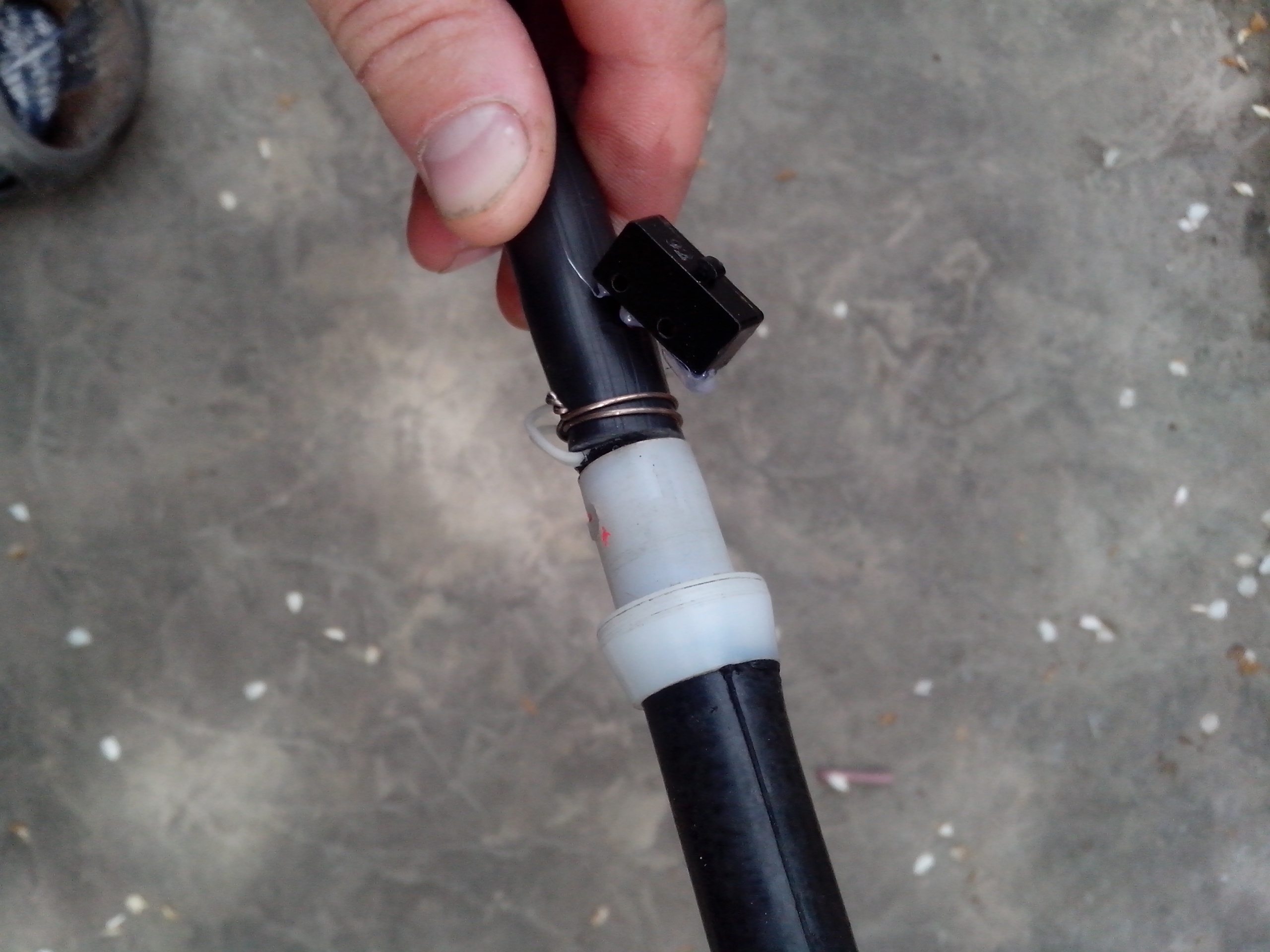

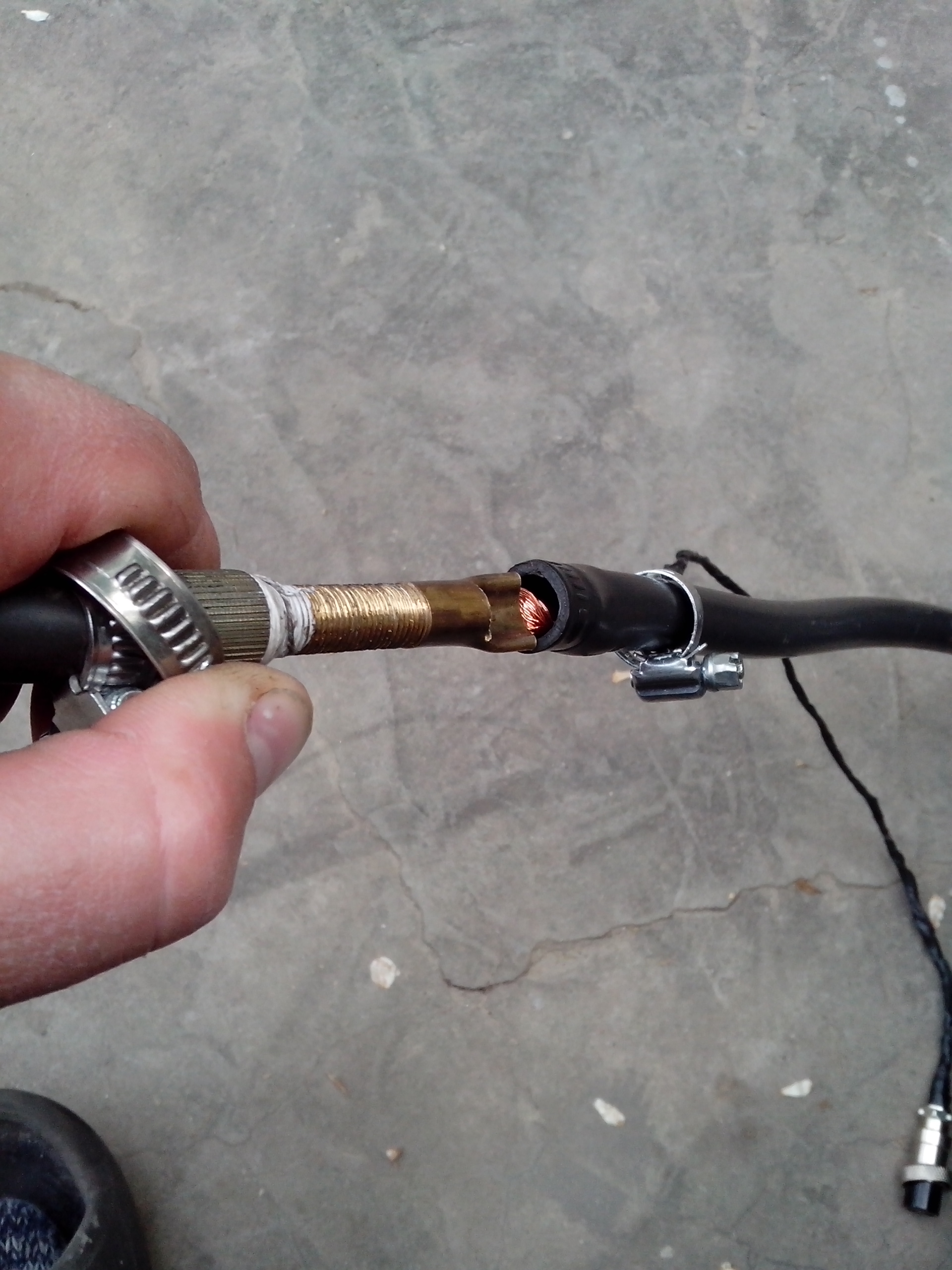

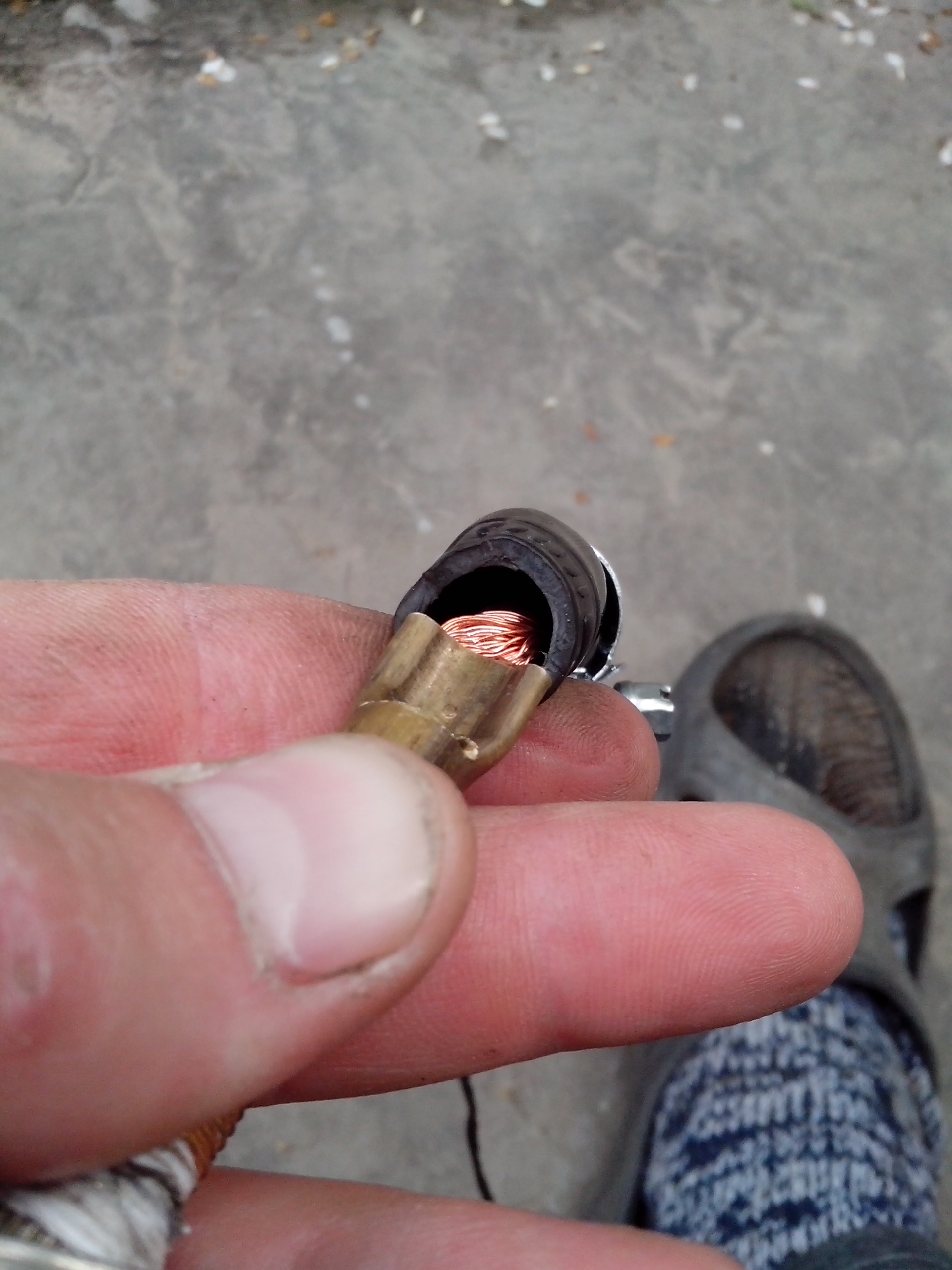

Не герметичными оказались 3 места
1 соединение керамического сопла с горелкой
2 соединение капы с горелкой
3 выход проводов кнопки из рукава (так сделано заводом)
Первые два пункта решу уплотнительными колечками, Валера дал наводку что хорошо подходят уплотнительные колечки инжекторных форсунок авто, но их нужно идти искать/покупать, благо у меня лежит пачка разных колечек для уплотнения соединений авто кондиционеров.
А вот по третьему пункту печалька, по хорошему думаю нужно будет провода пустить по верх рукава. Лень толкает попробовать замазать места выхода кабеля поулеретановым клеем, в надежде что и так сойдет, т.к. давление в рукаве очень маленькое. Отсекающий клапан стоит в осцилляторе, при его открытии агргн идет на горелку, подпирается разве что диаметром сопла, т.е. работает на свободный выход.
Какие будут советы и мысли по этому поводу?
Крым + Mercury 25 EFI
Не паникуй! Разбери рукоядку горелки, там есть соединение трубки
по которой подаётся газ, устрани!!!

Со стороны горелки все путем, пенная водичка утечек не показывает.
Та хрень что на фото на конце рукова (возле осциллятора).
Получается в рукаве идет сварачный провод и 2 провода от кнопки. В конце рукава сварачный провод совмещен со сштуцером (все плотненько) а вот два проводка от кнопки через пропол рукава выходят на ружу.
Получается либо замазать чем либо (клеем и т.п.) места выхода этих проводков, либо пустить их по наруже рукава.

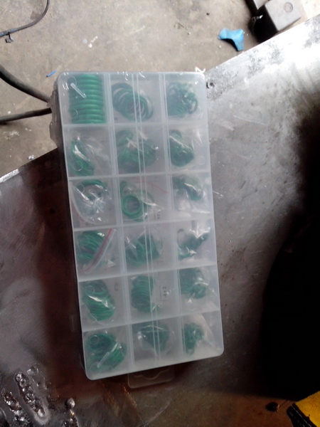

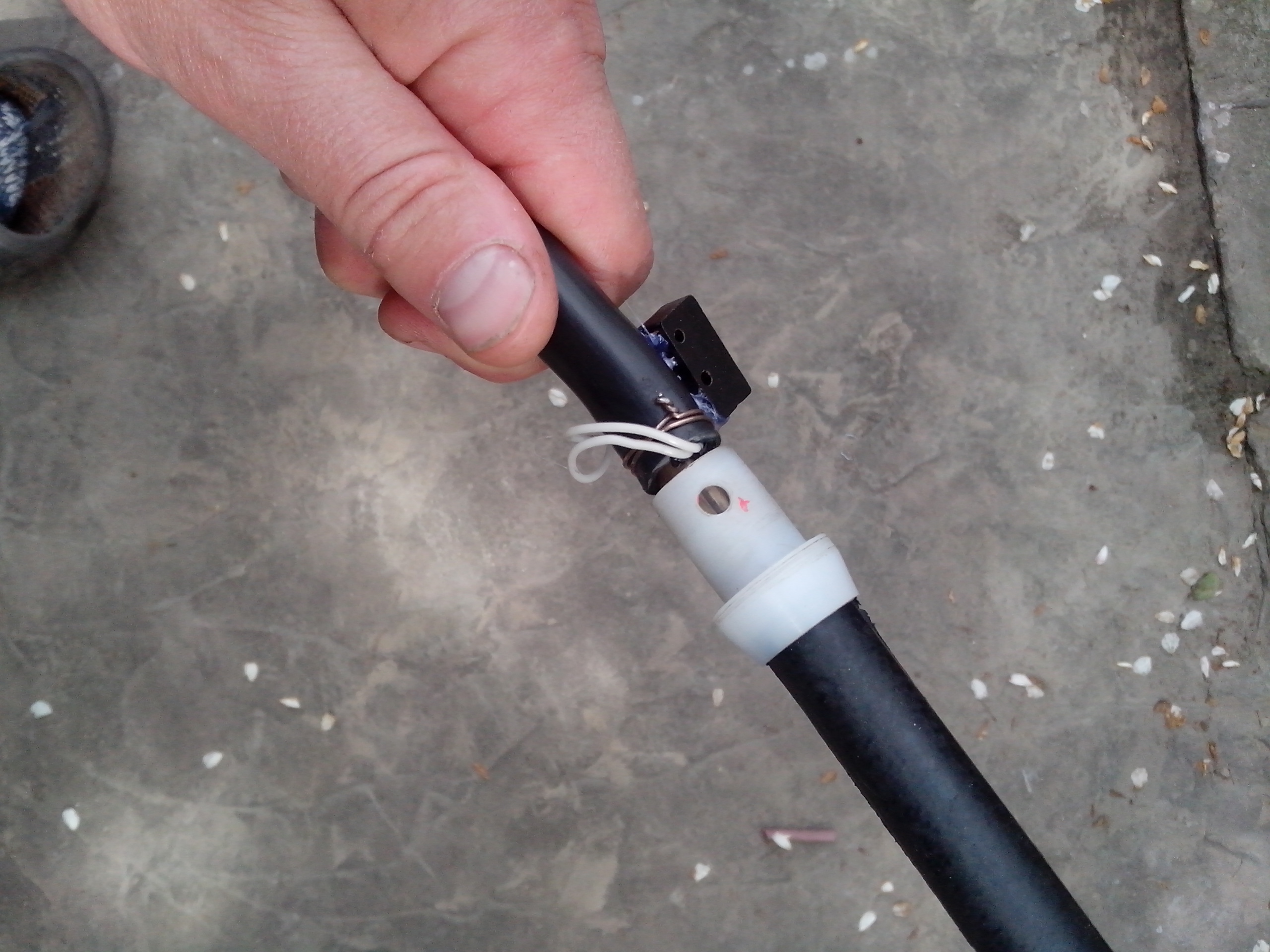

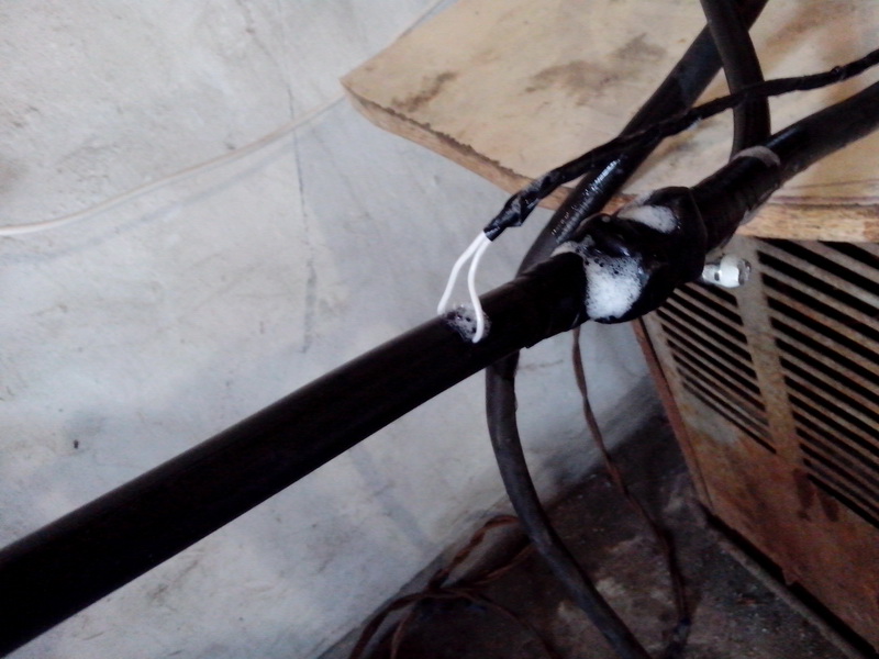

Валера, вот фотки, горелки за 200грн из нутри.
Оболочка она же воздуховод, со стороны горелки провода кнопки подмазаны герметиком, на другом конце просто пробита оболочка и выведены провода.
Наверно замажу просто герметиком и с другой стороны и на этом все зхакончится. Позвонил на свар мастер керамических сопел 9мм под нее в наличии нет.
По этому либо позже переделаю полностью рукав, либо что более вероятней закажу на ебей китайца с жменей цанг, сопел и т.п.

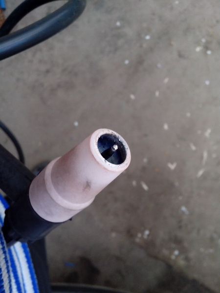

По заточке электродов вопрос, купил на рынке около метра советского вольфрама 3мм, заточил как по "мурзилке" 2-2,5 диаметра. Но с нашего разговора понял что лучше точить более тупым углом.

Типово Re: Сварка алюминия
Дааа.... такого "гибрида" ещё не встречал..., имеем шо имеем(с)
Замаж гермемиком, после высыхания изолентой и "забей",главное чтобы не травило!
Почитай здесь:Сварка в защитном газе. Электроды
Извини, лень писать

Допис від v_momo Переглянути допис
Замаж гермемиком,
уже сделал:
там где пробита изоляция и выходят провода, изолентой с обоих сторон наматал 2 валика высотой 1,5-2мм (провода межу валиками) и замазал модным герметиком Victor Reinz. Подсохнет закрою изолетной или термоусадкой, валики из изоленты по бокам не датут ему ерзать.
Со стороны горелки тоже обильно обработал герметиком и поставил еще 2 проволочных стяжки.
имеем шо имеем
По сути за 200грн к горелке идет:
3 цанги 1мм,2мм,3мм
2 колпачка, короткий и длинный
2 керомических сопла (12мм)
