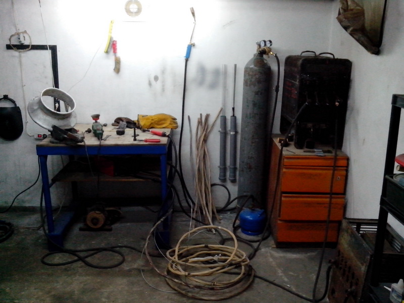

Поубирал чуть в гараже, сделал рабочее место, над ним дополнительное освещение, "вытяжку" пока из бытовой D150mm, пенал под присадку из канализационной трубы и самое главное сегодня разжился алюминиевым проводом D3мм, теперь на тренировки не придется жечь присадку которая кстати не дешево стоит и улетает на раз.
Уменьшил корпус трансформатора (поставил его вертикально)
Назва:  IMG_20140511_212159_новый размер.jpg
Переглядів: 573
Розмір:  142,3 КБ
Крым + Mercury 25 EFI
Востаннє редагував dberegovoy: 11.05.2014 о 21:49.

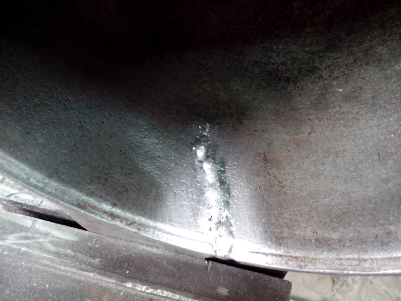

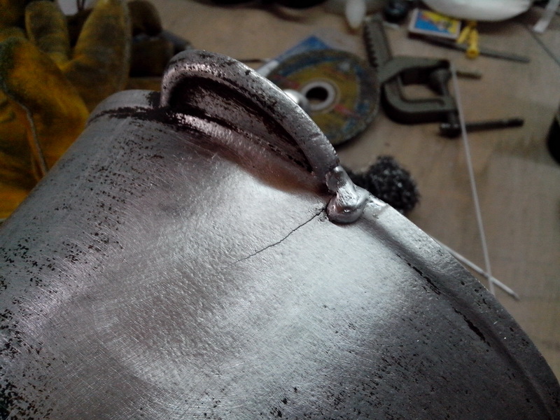

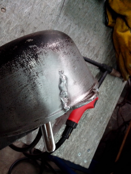

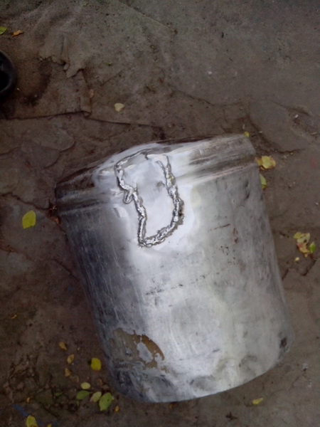

Назва:  IMG_20140513_093922_новый размер.jpg
Переглядів: 518
Розмір:  73,3 КБ
ID:	63116Щоб збільшити малюнок, клацніть по ньому
Назва:  IMG_20140513_190534_новый размер.jpg
Переглядів: 502
Розмір:  87,1 КБ
ID:	63117Щоб збільшити малюнок, клацніть по ньому
Назва:  IMG_20140513_190752_новый размер.jpg
Переглядів: 532
Розмір:  168,2 КБ
ID:	63118Щоб збільшити малюнок, клацніть по ньому
Назва:  IMG_20140513_190611_новый размер.jpg
Переглядів: 473
Розмір:  106,5 КБ
ID:	63119Щоб збільшити малюнок, клацніть по ньому
Назва:  IMG_20140513_191415_новый размер.jpg
Переглядів: 554
Розмір:  139,0 КБ
ID:	63120Щоб збільшити малюнок, клацніть по ньому
Назва:  IMG_20140513_191407_новый размер.jpg
Переглядів: 531
Розмір:  149,2 КБ

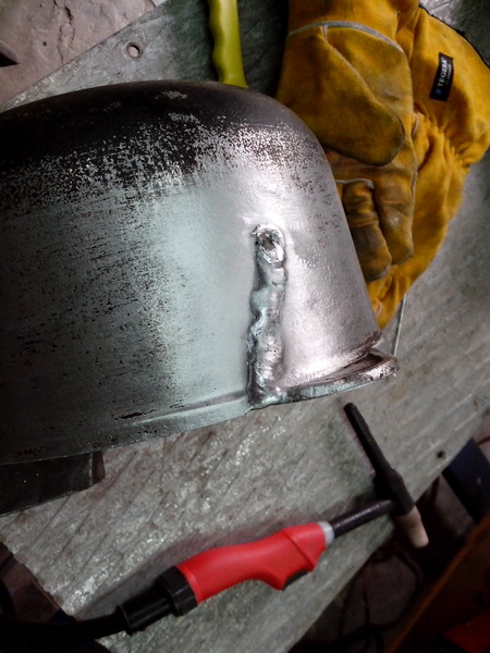

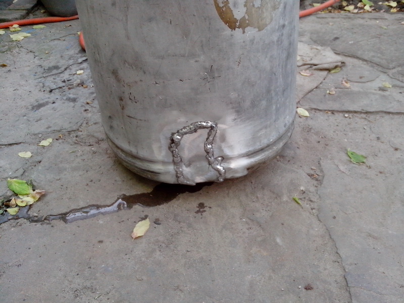

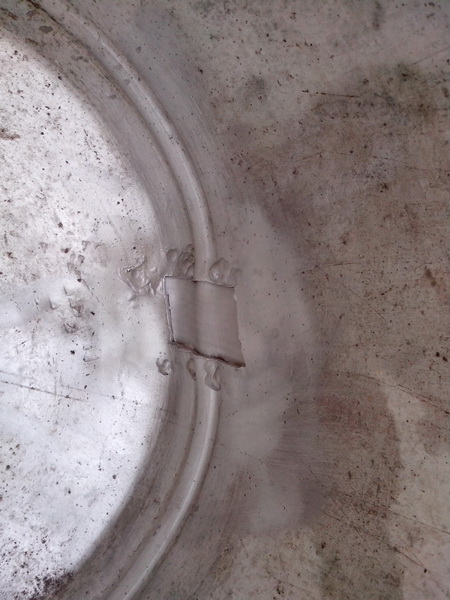

потихоньку тренируюсь.
Пока результатом не доволен.
Будет время продолжу дальше.
Востаннє редагував dberegovoy: 13.05.2014 о 19:26.
Старий 13.05.2014, 20:32   #9 (permalink)
Аватар для СЕРЁГИН
Карапь: Днепр+МС40
Дописи: 271
Сказал(а) спасибо: 59
Поблагодарили 65 раз(а) в 40 сообщениях
Типово Re: Сварка алюминия
результат очень даже не плохой для такой сварки!
СЕРЁГИН зараз поза форумом   Відповісти з цитуванням
Старий 13.05.2014, 21:31   #10 (permalink)
Аватар для dberegovoy
Дописи: 7.462
Сказал(а) спасибо: 3.226
Допис від СЕРЁГИН Переглянути допис
для такой сварки
А такой вариант сварки вовсе не ущербный, просто навыков еще нет.
От модных аппаратов всего несколько отличий облегчающих жизнь сварному :
1 Отсутствие форсажа (увеличенного) и спада тока в начале сварки и конце.
2 Отсутствие пульса - периодического снижения тока во время сварки.
Т.е. задача усложняется подобрать подходящий ток или изменить его после прогрева детали. Модным аппаратном по моему мнению (практического опыта нет) просто комфортней и быстрей варить сварному.
Валера, если есть выложи пожалуйста фотки красивого шва, сделаного на подобном оборудовании

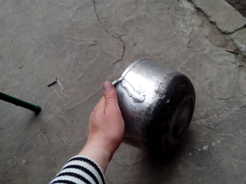

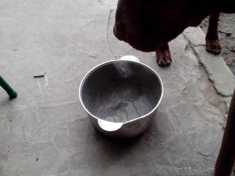

Даже не знаю..., сваркой лЯминия занимаюсь по не обходимости, фотки швов не делал, не было такой цели. Большую, объёмную работу по сварке транца- делал первый раз, насколько красивые швы -судить не мне.
Качество фото не важное, из того что есть:

Допис від v_momo Переглянути допис
для нашего гараж-колхоз-тюнингха по моему так идеальные!

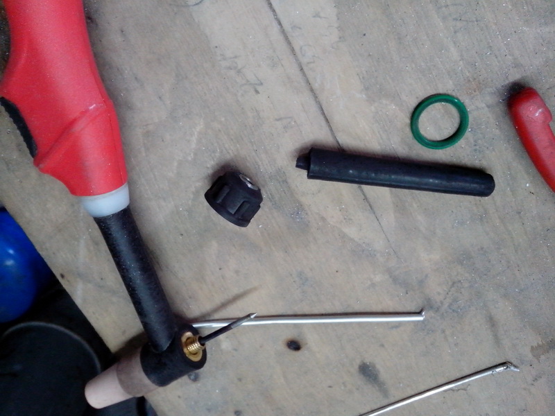

На замену убитому длинному колпачку, по совету Валеры выточил у токаря новый
Назва:  IMG_20140515_133930.jpg
Переглядів: 505
Розмір:  807,3 КБ
ID:	63257Щоб збільшити малюнок, клацніть по ньому
Назва:  IMG_20140515_134056.jpg
Переглядів: 533
Розмір:  937,6 КБ

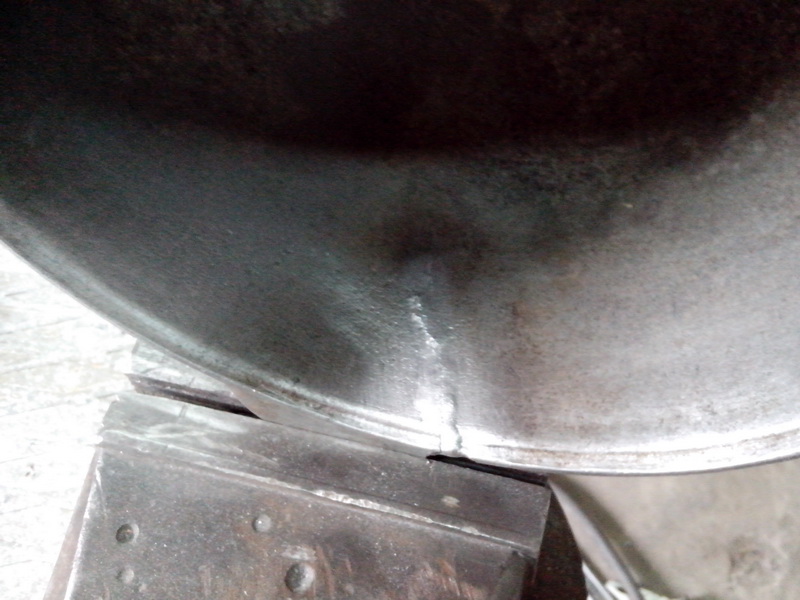

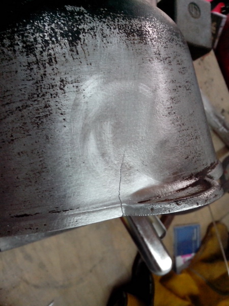

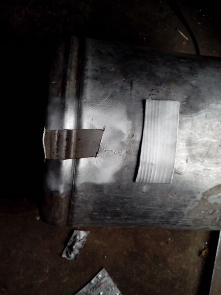

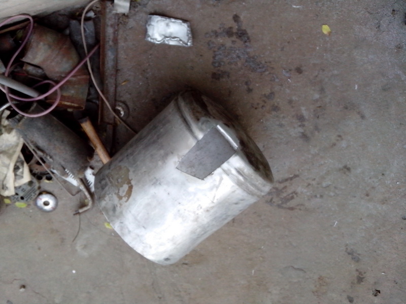

Вот прихватка заготовки под тренировку, сделана с одним закрытым глазом
Две полоски сначала с самого края были зафиксированы струбциной, в пару см от края были прихвачены точкой, после чего убрал струбцину и проварил от края до точки.
Материал 2мм скорей всего АМГ 3 или подобный с малым сорежанием магния
