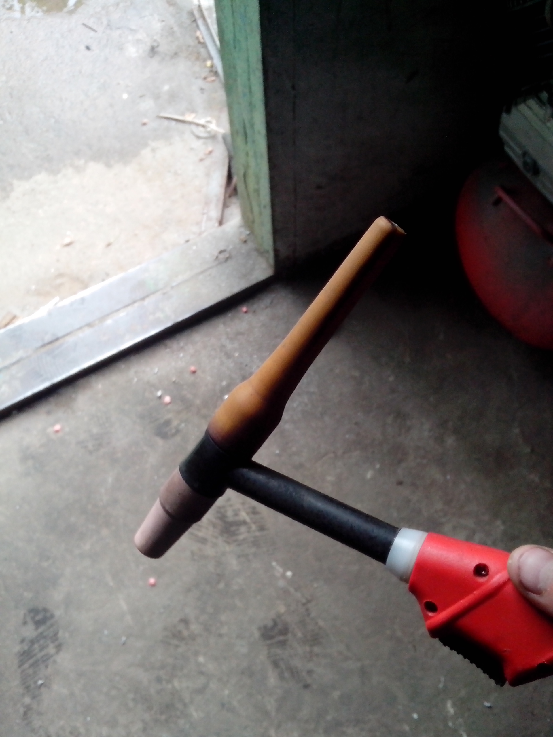

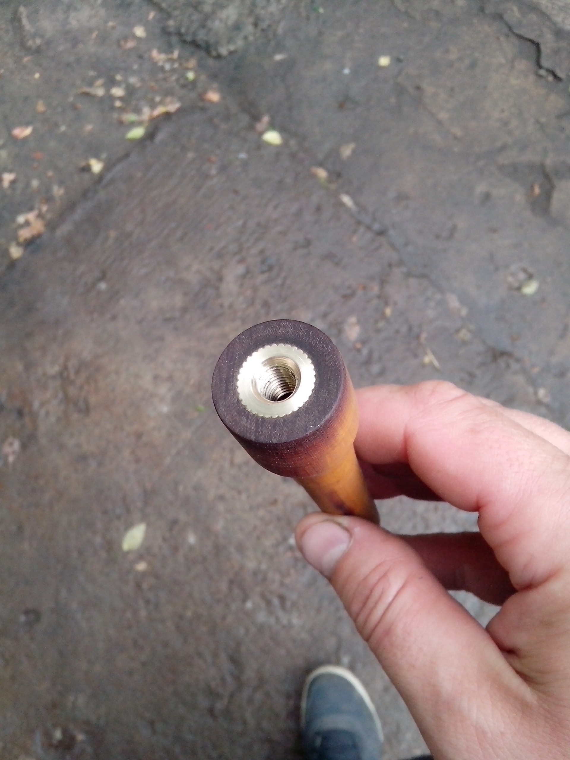

На замену убитому длинному колпачку, по совету Валеры выточил у токаря новый

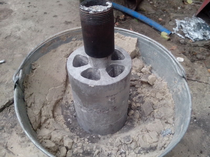

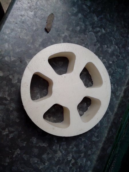

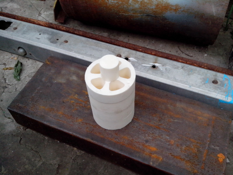

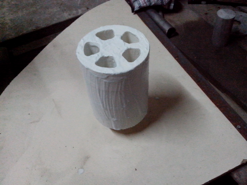

Легкий оффтоп, вместо сварки отливка деталей из алюминия по выжигаемым (газифицируемым) моделям.
Безотходные тренировки

Крым + Mercury 25 EFI
