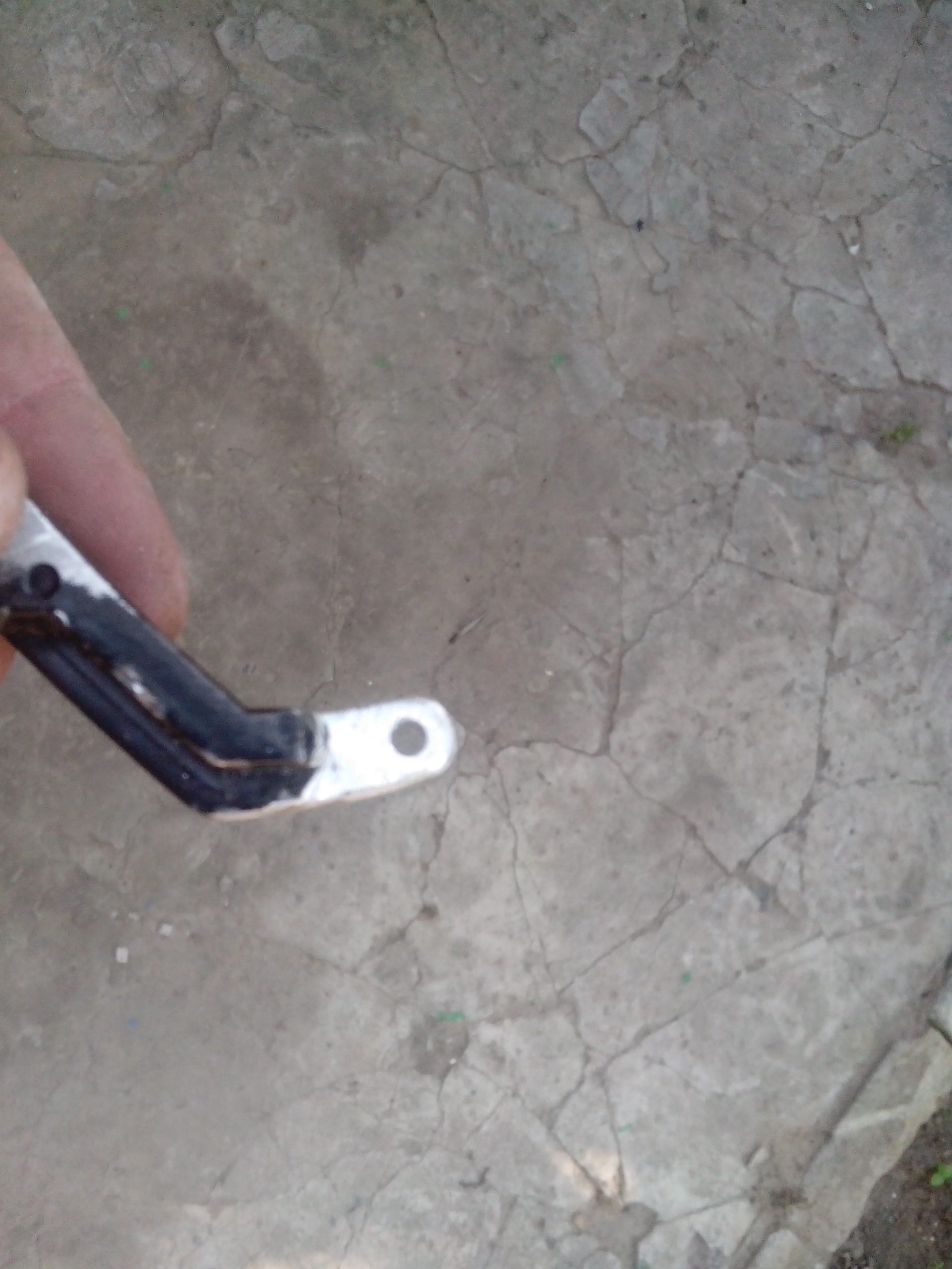

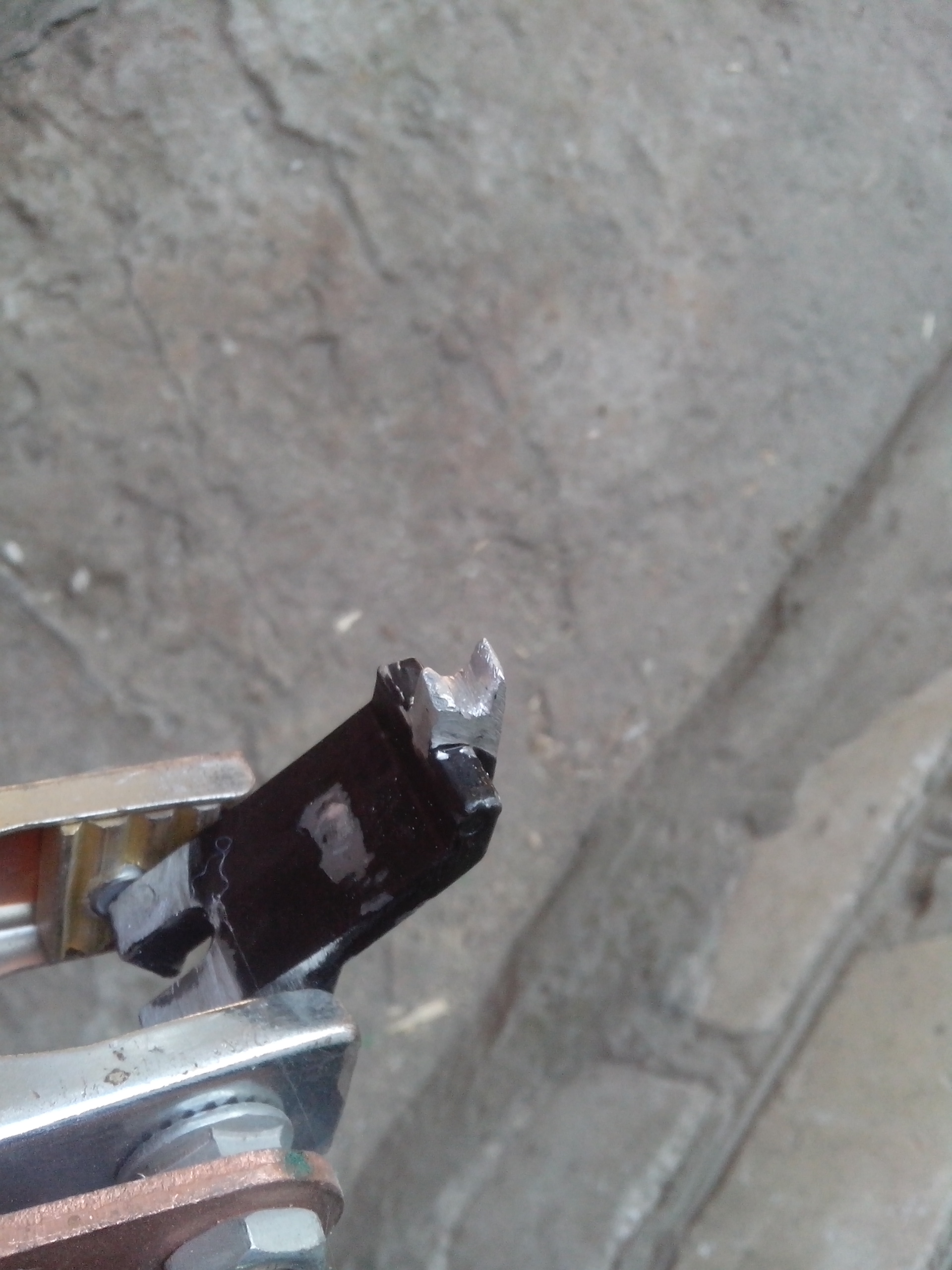

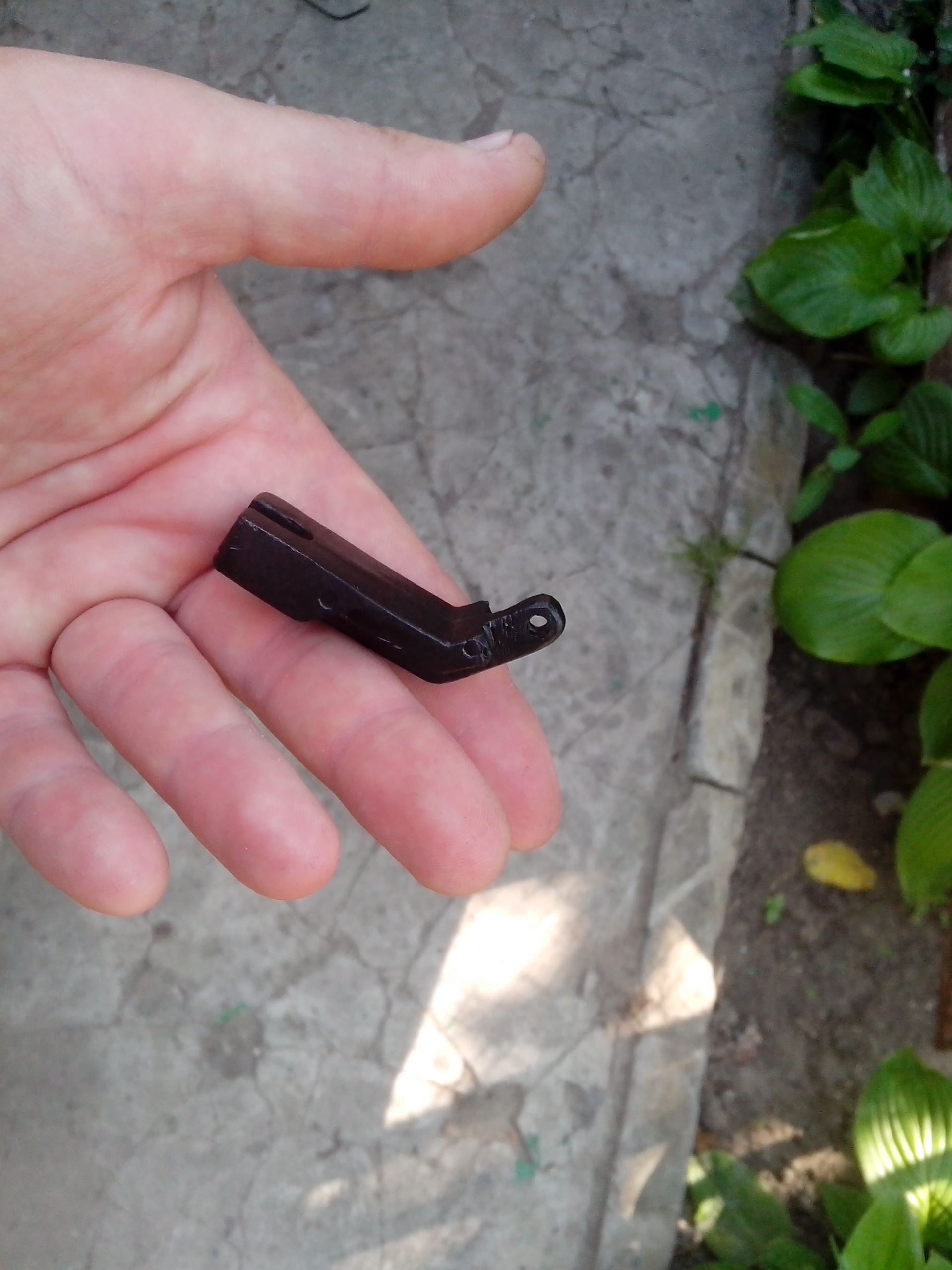

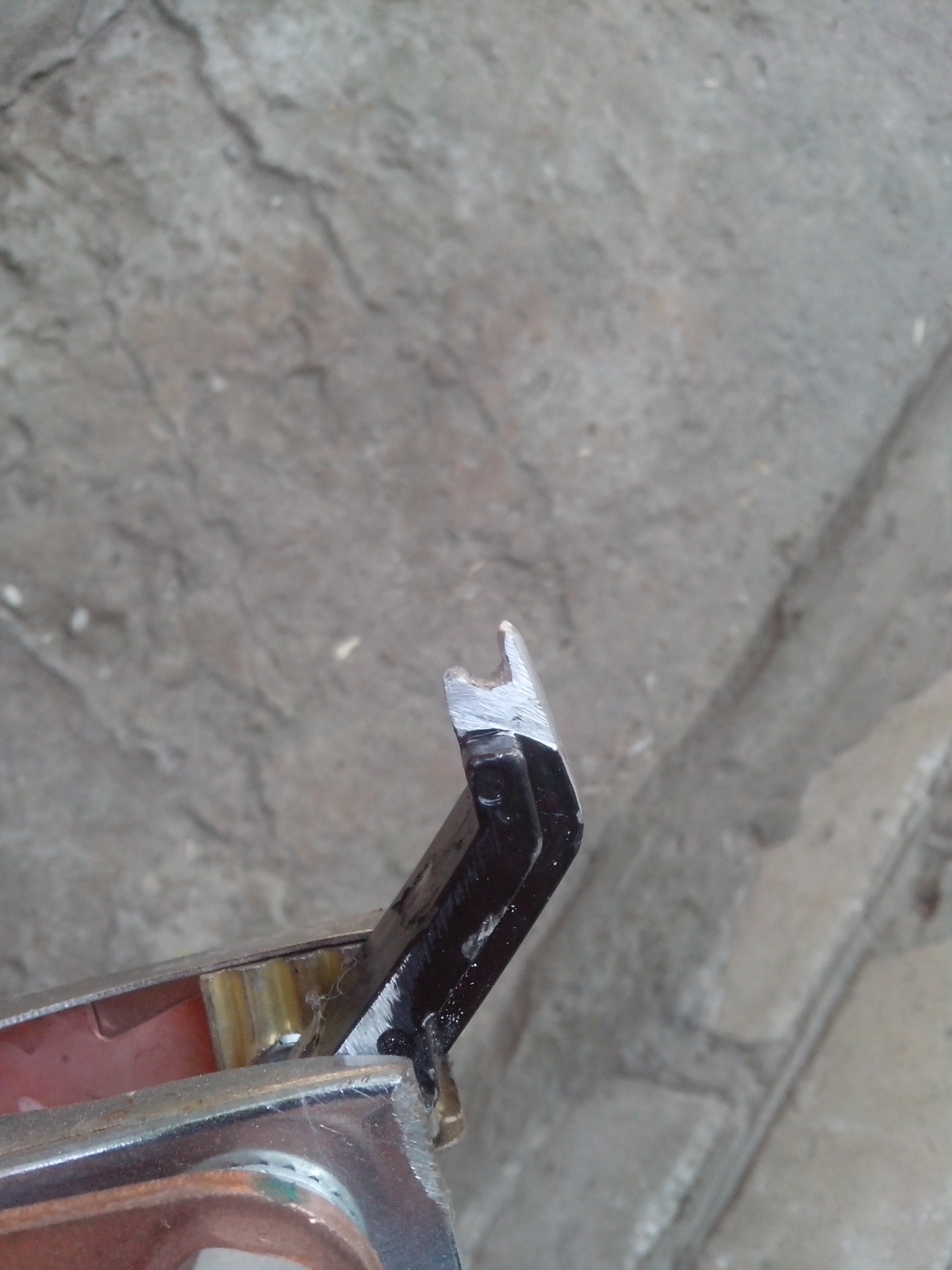

Около года не подходил к сварке, решил на нее забить, т.к. при сварке тигом у меня сильно напрягается правый глаз. Но оборудование решил оставить, т.к. не дорогое и когда не когда может возникнуть необходимость мелкого оперативного ремонта.
Буквально на днях мне подогнали гидропневмат РПС-3 для подводной охоты в идеальном практически не пользованом состоянии, все го то нужно было перебрать, заменить пару резинок и починить хомут насоса для закачки, как раз тиг и пригодился.

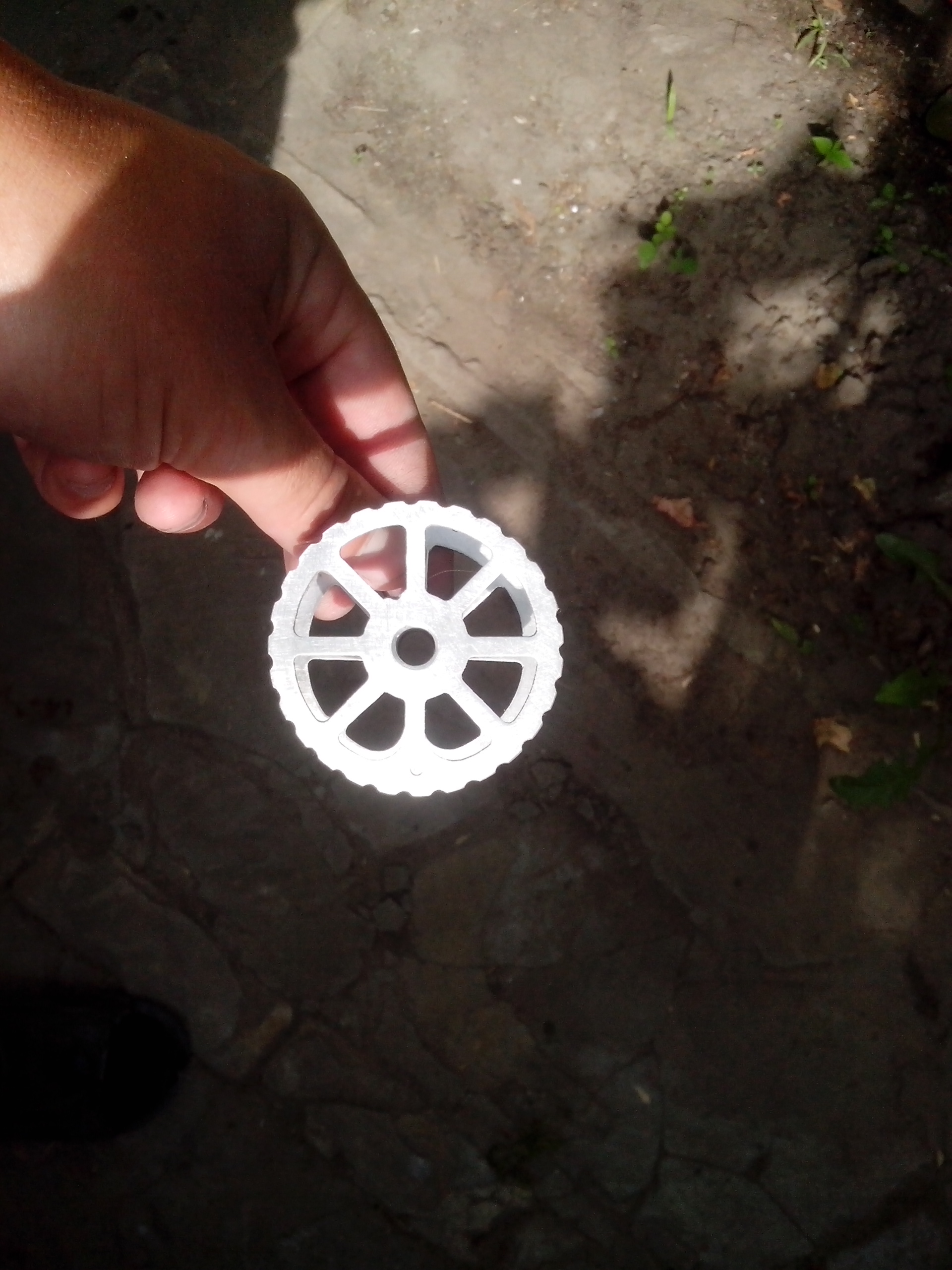

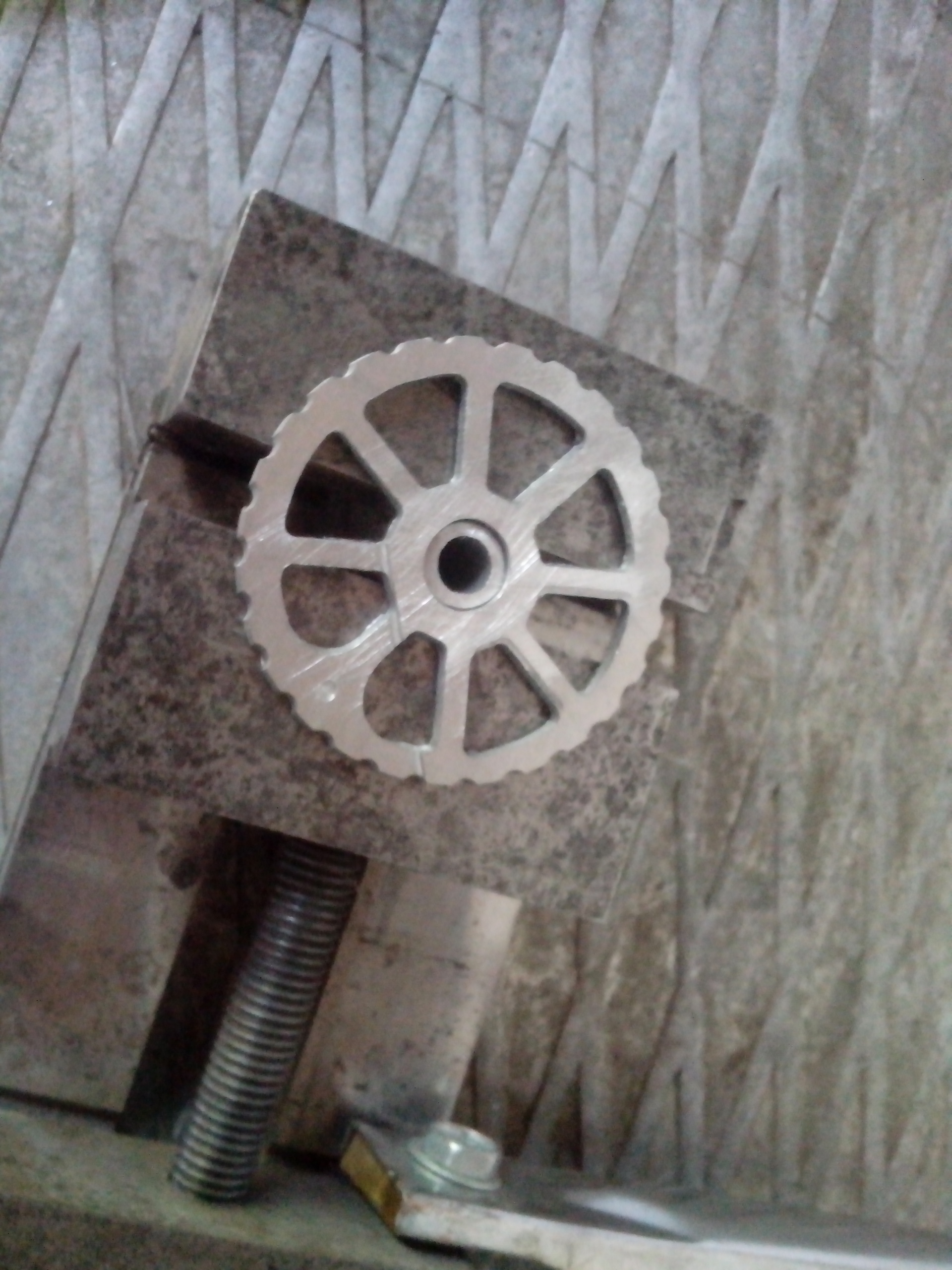

Старий 16.06.2015, 10:05   #315 (permalink)
Аватар для dberegovoy
Дописи: 7.462
Сказал(а) спасибо: 3.226
Типово Re: Сварка алюминия
мелочуха, диаметр 60мм, трубки 12мм
