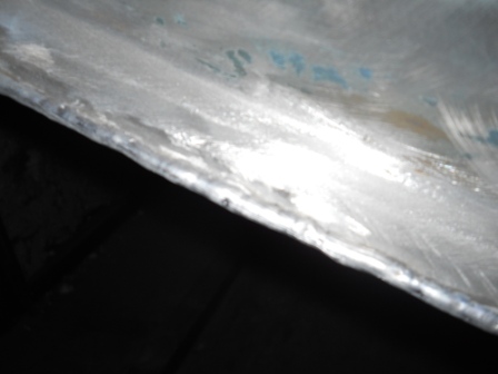

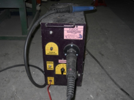

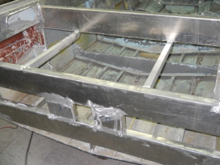

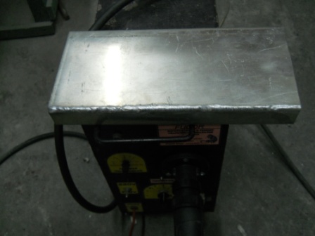

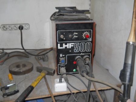

Валера, а ты бы выставил на обозрение Колину Сарепту, да показал бы чем варишь. Было бы очень интересно! И не только мне.
А то никак в гости не доеду
Раздобыл фотик!,попробую:
варю этим, ТИГ и п/а
Назва:  DSCN2230.jpg
Переглядів: 810
Розмір:  100,9 КБ
ID:	61327   Щоб збільшити малюнок, клацніть по ньому
Назва:  DSCN2260.jpg
Переглядів: 868
Розмір:  102,8 КБ
ID:	61328   Щоб збільшити малюнок, клацніть по ньому
Назва:  DSCN2244.jpg
Переглядів: 806
Розмір:  105,1 КБ
Востаннє редагував v_momo: 12.04.2014 о 10:26.
dberegovoy (12.04.2014), polek (16.04.2014), Rickov (12.04.2014), практикант (16.04.2014)
Старий 12.04.2014, 10:13   #130 (permalink)
Карапь: вихрь
Дописи: 1.069
Сказал(а) спасибо: 393
Типово Re: Сварка алюминия

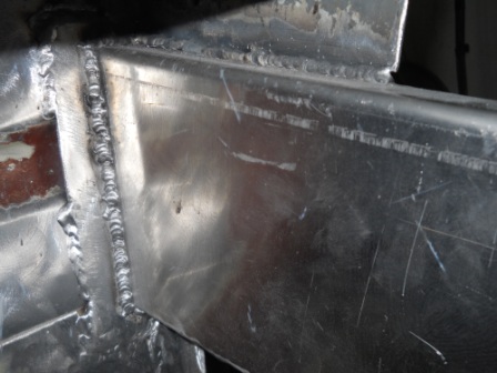

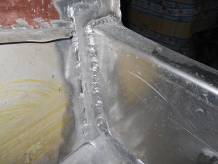

Сама конструкция и пару швов п/а.
Назва:  DSCN2233.jpg
Переглядів: 832
Розмір:  101,6 КБ
ID:	61330   Щоб збільшити малюнок, клацніть по ньому

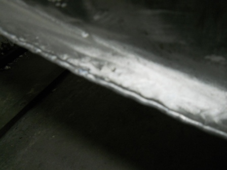

Пару фоток скулы и изготовленного прямоугольного профиля,варил ТИГом,
ps. как-то так....

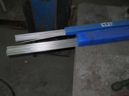

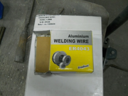

Присадочная проволка??? Какую лучше брать что бы учится на разных обрезках (Амг, алюминиевые шины)?
Открыл все секреты%)%)%)
присадка ТИГ и проволка для п/а
Назва:  DSCN2261.jpg
Переглядів: 797
Розмір:  95,6 КБ
ID:	61340   Щоб збільшити малюнок, клацніть по ньому

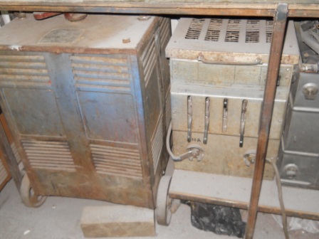

Потихоньку разживаюсь добром
Назва:  IMG_20140416_133234.jpg
Переглядів: 588
Розмір:  1,18 МБ
ID:	61584Щоб збільшити малюнок, клацніть по ньому
Назва:  IMG_20140416_182351.jpg
Переглядів: 577
Розмір:  1,22 МБ
ID:	61585Щоб збільшити малюнок, клацніть по ньому
Назва:  IMG_20140416_182416.jpg
Переглядів: 666
Розмір:  1,23 МБ
Оказалось в "пружине" нет бенунка, теперь чешу репу где его взять, мож у кого завалялся?

Полуавтоматом варить алюминий - это утопия! Нержавейку еще куда не шло, а алюминий нет. Говорю из личного опыты лет десять назад. Продал все эти сварные "игрушки" и купил нормальный сварочный инвертор AC/DC, почитал литературку и пошел практиковаться. Нержавейку варю свободно, а алюминий чуть хуже, но это на мой взгляд. Друзья говорят, что их все устраивает.
он и не нужен.с пластины из меди или латуни изготовляете типа вилки и цепляете к кабелю 0.5м.конец на начало спирали.трезуб на желаемый ампераж(сопротивление)
Более гламурно будет так: вместо трезуба -крепите к проводу правильный "крокодил". Правильный.В смысле с достаточно жесткой пружиной. В магазине имеется. Купить за 30-60грн. не есть проблема. имхо
Это не гламурно, а ПРАВИЛЬНО!
