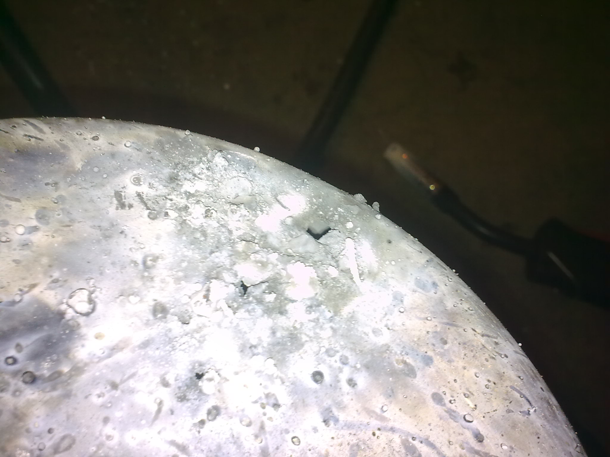

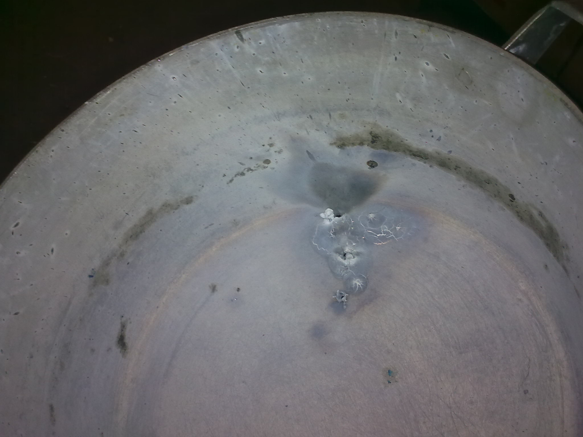

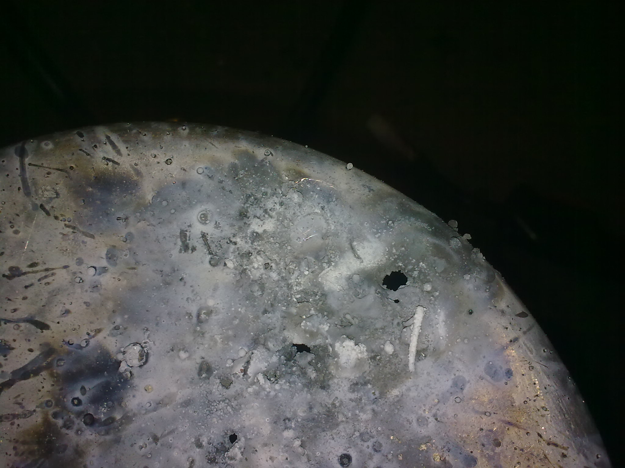

Только вот там надо менять механизм подачи проволоки, бо родноя сильно царапает проволоку люминявую, что опа идя по тефлоновому рукаву
вчера в свой заправил алюминиевую проволоку, канала тефлонового нет, ролик с насечкой. Все нормально, единственное, что если проволоку с горелки упереть куда нибудь петлит в зазоре между шлангом и роликом. Ткнул им без газа в алюминиевую кастрюлю, дуга горит стабильно, много дыма, алюминий кипит и брызгается. Фото снаружи и снутра.
