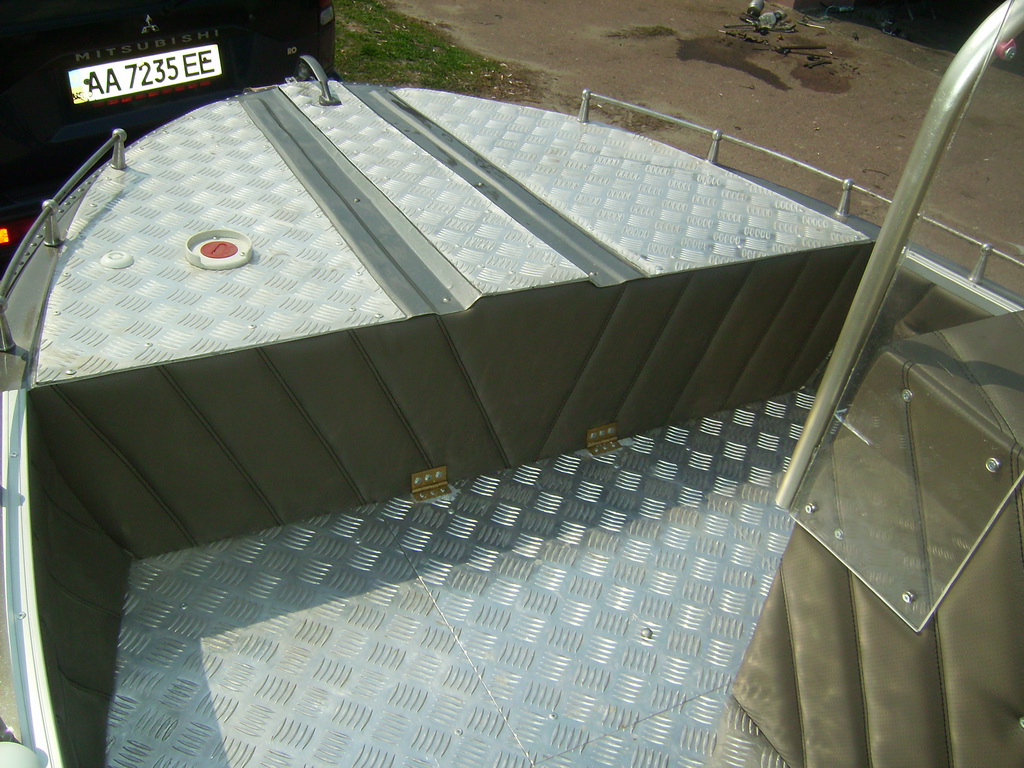

Любі друзі Хочу на нос Крыма приклепать рифленку (по принципу как на фото) Посоветуйте не дорогой герметик промазать по краям.

Колега бери полиуритановый автомобильный для швов или стекольный.Я на своем крыме полностью транец на таком собирал.

Именно. Нечего за маринадом гоняться, то же самое, но другая надпись и дороже. Обычный кузовной PVC герметик. От металла отдирается с мясом.

Крокодил(оригинал) с растворителем полиуритан перемешиваете очень хорошо до вязкости сметаны(современной)

Если его развести обычным растворителем то он никогда не застынет.(проверено не однократно)
Можно разводить анти силиконом для обезжиривания поверхностей при покраске. с ним сохнет на ура

так как в этом году тож займусь перешивкой носа, то я все таки за стекольный! он при застывании более пластичен, ну и водичке думаю лучше противостоит!

Второй год лодка целое лето на воде стоит и все с стекольным герметикои гут.Он эластичный как твердая резина.Я егерю южанку латал остатками герметика.Намазал латку алюминиевую (обезжириную)и сам корпус.Теперь зубами не оторвать.

borman-35, ВОТ ВОТ! любой кто хоть раз вырезал вклеянное стекло в сравнении с кузовным герметиком поймет, что лучше стекольный! но правда если не ошибаюсь, то стекольный все таки немного дороже)))
