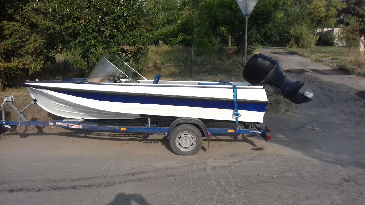

Однозначно 60 и ни о чём не думать. Тоже была на Казанке Хонда 50, перевесил Ямаху 60 и прозрел. Только надо добавить трим-пластины или гидрофойл. Дельфинит без них. А так что по расходу что по комфорту это бомба. Могу скинуть видео на вайбер.

Казанка 5 с выносным дельфинит, токо начинаешь трогать кнопку трима. И погружается корма в статике очень сильно. По я за 60, а если переделать с выносного транца, то и больше можно. Почитай мою тему про транец Казанки 5 и всё поймёшь. Все отверстия в корме - выходы от советской рулёжки и другое сразу заделывай, а то когда 2 человека станет ближе к корме, начинает через них набирать воду. Вот себе буду опять убирать выносной транец.
Добавлено через 46 секунд
Вот тема, почитай http://forum.fregat.club/%D0%BA%D0%B...8-5%D0%BC.html
Ещё добавлю, надо киль или гидрошайбы приклепать, а то корму сносит слегка в поворотах.
