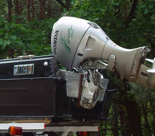

А у меня если я за рулем а жена с ребенком сзади сидят начинает дельфинировать! (мотор Х50, нога полностью поджата, клин по толщине насколько это позволяли лапы мотора) кинул родной бак в нос (25л) пока хожу так, пробую!

Как бы Вам не хотелось заниматься переделками , а прийдётся !!!
У Вас не достаточно клина и прийдётся впихивать ещё один.
Если не позволяет это сделать высота транца (зажимные лапы двигателя упираются в транцевую доску) , то прийдётся её уменьшать для установки дополнительного клини. Ну а то , что двигатель может "висеть" только прикрученным болтами - совершенно не проблема !!!
Просто изначально , как только делался транец , нужно было его делать как минимум на пару сантиметров ниже , тогда бы и такой проблемы не возникло. Ширина транца ( транцевой верхней накладки) обычно на совколодках делается 40 мм + ставится 2 клина по 20 мм - проблем с дельфином не бывает !

Если не позволяет это сделать высота транца (зажимные лапы двигателя упираются в транцевую доску) , то прийдётся её уменьшать для установки дополнительного клини. !
Или берёте "болгарку" и срезаете лапы. Решение этой проблемы заняло одну минуту.

Доброе Утро Всем.....Вот по этому Я,и поставил бензобак в носовой отсек.Лодка изначально не дельфинировала.Клин сделали,при постановке мотора обнаружилось,что толщина транца,не позволяет втиснуть клин\Транец делал сам-но по Копачевскому,где-то лоханулся и он получился толще\думал подрезать клин или клыки мотора,ребята отсоветовали-сказали попробуй-так......Без клина,нет дельфина.За скорость Я,писал но пока-что замерыЖПСомне делал,так-что не буду писать об этом.У товарища Каз5м\выносн.тран.остальное все как и у 5м2,5м3...с Сузой 50 дельфин конкректный...Я,думал и у меня будет таже история,но нет,единственное при работе тримом на ходу\но без загрузки\дельфин появлялся.Винты пробовал-штатный13,потом штатный15 и нержу 15.При нерже двиг раскручивает до6000-6200,скорость конечно конкректная,но бенз уходит,как на Вихре,так -что лежит как запас.Самый экономичный и универсальный-это штатный 15.Говорят есть лучше,могут дать на тестировку,но пока нет времени.Лодка была в переделке все лето,а сейчас просто не хватает пока времени-оттестировать и выставить результаты.
Добавлено через 11 минут
Да еще одно,-Вы смотрите поджим ноги по прибору трима,или по звуку двигла трима....У меня товарищ,тоже Каз.5м2,хон.50,Я,обратил внимание,что у него мотор не дожат и он не успевает за мной,как оказалось,он полность не дожимал,двигатель к транцу отсюда и дельфин у него был,и скорость почемуто не выходила......После моих советов и приобретения штатного15,доволен как СЛОН но пока на воде еще с ним не виделись....Посмотрите как у ВАС поджата ли нога полностью,бо датчик трима может бать не отрегулирован и у ВАС отсюда и дельфин.

Доброе Утро Всем...Подождите резать.\Как в том анекдоте-ЧТО УПАЛО-ТО ПРОПАЛО\Промеряйте высоту от киля до верхней точки транца.У меня получается 510мм,а какова высота у ВАС.Я,вам писал,что клин у меня не вошел под кронштейн мотора,тож,надумался резать,да вовремя остановили.короче ВАМ решать-СОВЕТЧИКОВ много,а выбор нужно сделать один....Попробуйте то-о чем Я,написал ВАМ-раньше,а там.........

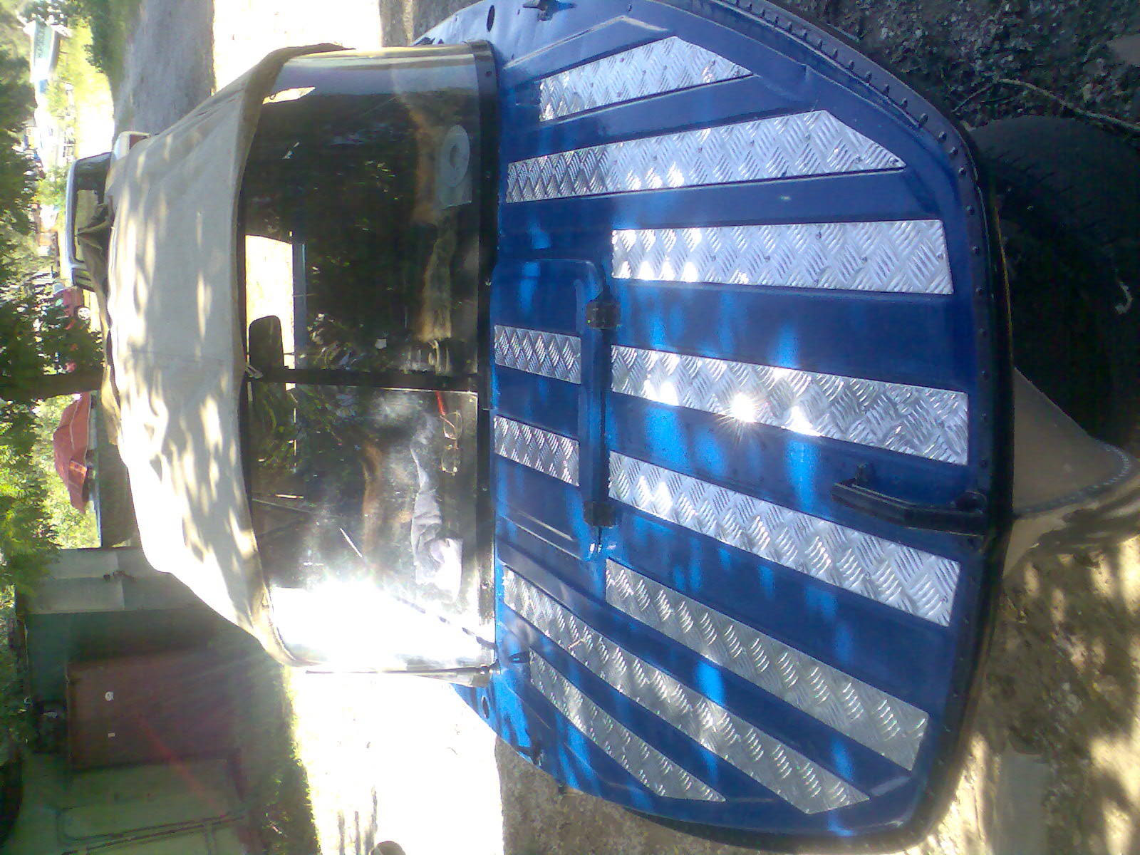

Доброе Утро Всем.Попробую выложить фото,своей Казули после переделки.
Старий 30.09.2012, 08:01   #8 (permalink)
Карапь: Каз.5М2Hon.50
Дописи: 3.133
Сказал(а) спасибо: 1.361
Типово Re: Казанка 5М3 что надо, а что нет?
Фотграфии,после переделки-Замена стекла,на-форточку,стационарн.бензобак-50 л.под паелом впереднем отсеке,салончик,транец делал сам,в 09,году,.Фото с телефона,так-что качество не ахти......

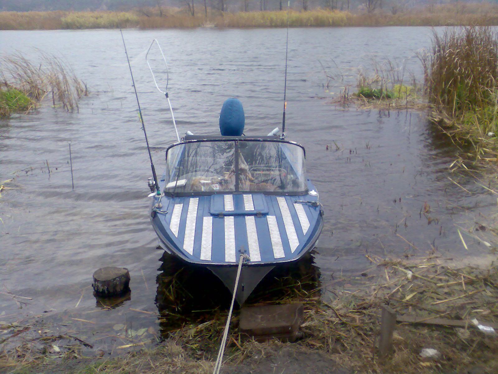

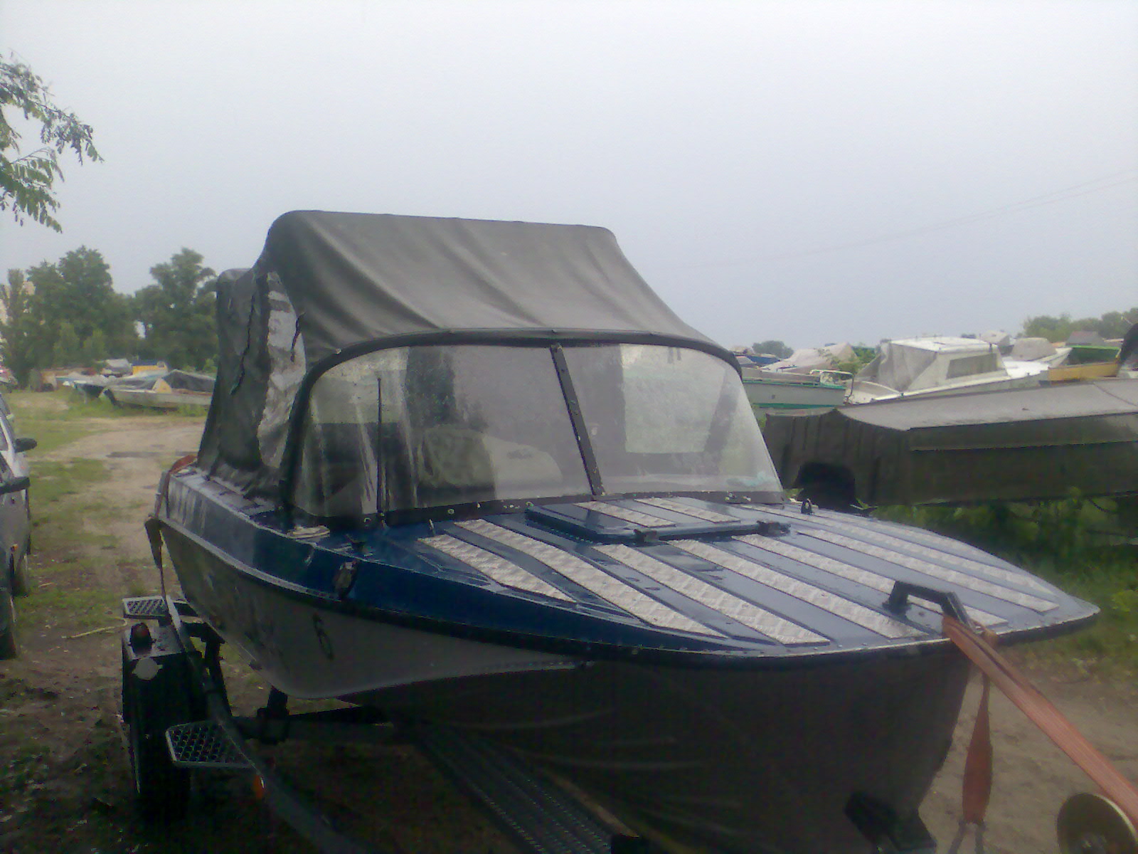

А такая после

А,это после переделки

Красиво все, мне нравится! Торпеда вообще огонь смотрится! ТОлько вот вопрос при выходе на нос через форточку торпеда не "засирается"? Просто у меня постояно по ней кто то ходит и часть торпеды под стеклом как ступенька работает!

Фото сбоку-борт и корма пока не сделал.Под кормовым диваном сухой рундук и АКБ,кормовой,отсек можно под допол баки или канистры,там-же и помпа-автомат.
Добавлено через 4 минуты
Резетка 12в,на торпеде и на зад. рундуке...Высота стекла не изменилась,изменили угол атаки,до этого встречный ветер бил по глазам,теперь только по макушке,даж блайзер не сдувает......
Добавлено через 12 минут
До этой переделки,на носу лежали полосы рифленки,для усиления палубы,но подо мной -120 кг,это было не эффективно....Теперь,поверху и по бортам-натоптыши,полностью рифленка,стоишь уверенно и палуба не играет...Опять-же,Я,не говорю,что моя-самая лучшая,\НА ВКУС И ЦВЕТ ТОВАРИЩА НЕТ\Мне нормально,Я,доволен,а другиек -ВЫБИРАЮТ......Когдато,по фотографиям,выбирал-как себе сделать......

Добрый Вечер.Лодку только,сделали\форточку\торпеду заказывал в Днепропетровске,еще-в 2009году.Сейчас-думаю,чем-ее,тут прикрыть.Бопо мощности и основы-изготовители предупредили,что там ращитано на форточку.Пока,ничего не пришло в голову,жда и выездов почти небыло-только собираемся-прикидываем......

Эстетически красиво, но практически родная торпеда( не обшитая) не расчитана на вес взрослого человека( нужно усиливать или делать ступеньки, как пример-http://motolodka.ru/boats/repair/yuzh_tun.htm) , я поэтому отказался от этого варианта.
