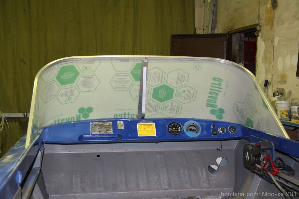

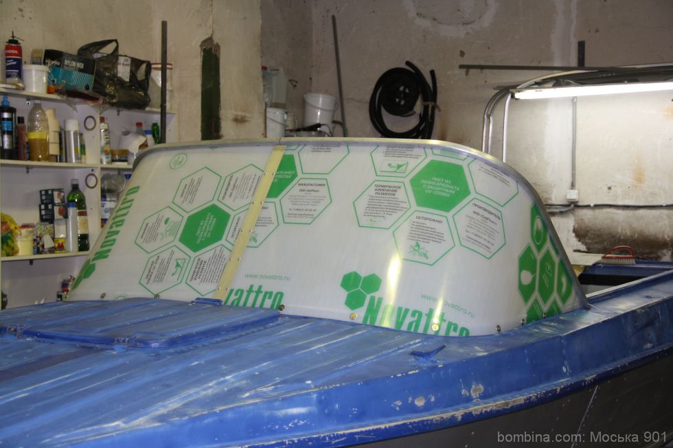

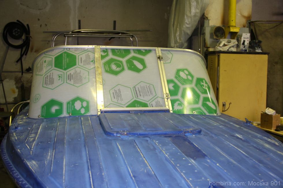

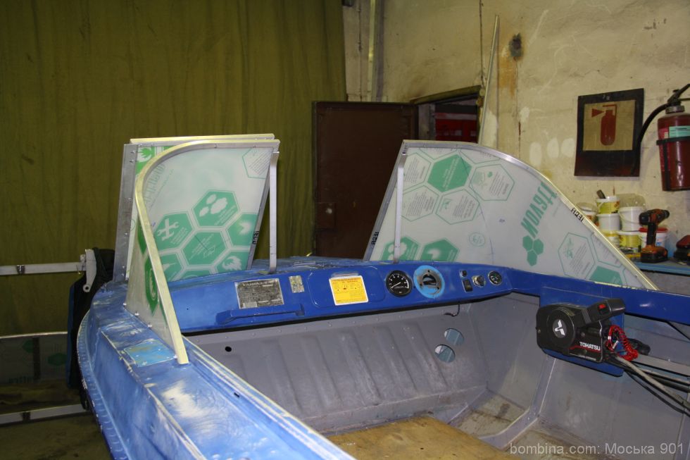

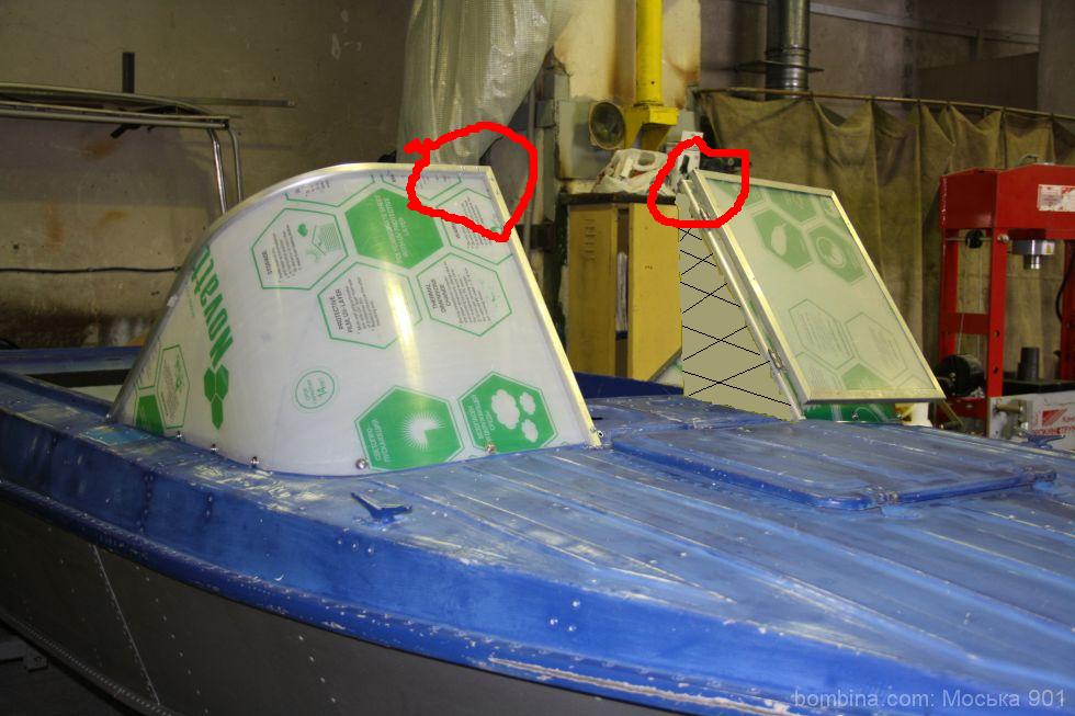

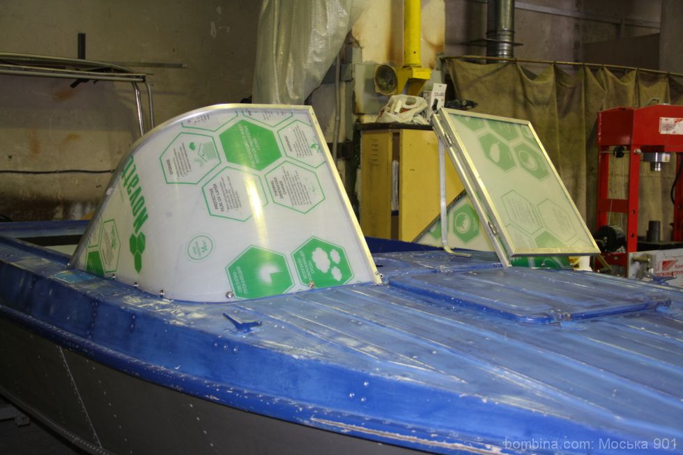

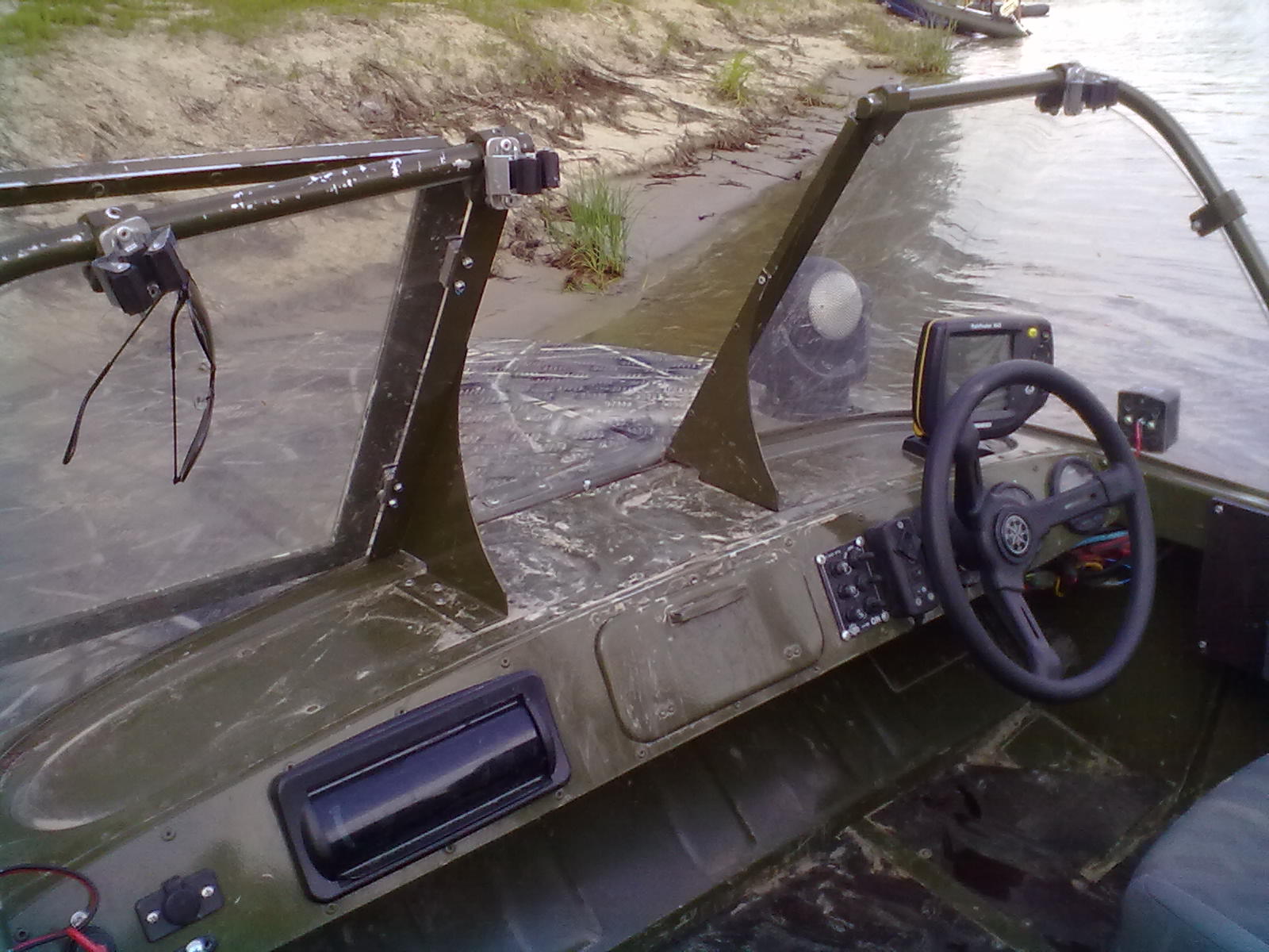

Типово Прошу оценить стёкла.
Замечания и советы приму с удовольствием и благодарностью.

Сергей - а этот профиль рамочный где-то нажить можно ? Эта ваша лодка44 имхо тоже его использует ? Где-то попадалась информация - не в Питере им торгуют ?
По твоим стеклам все гут единственно что имхо поддерживающие стойки под форточку помощнее-пожестче сделать.

Для такой лодки стёкла - супер!
Стойка согнута без включения мозгов....извините! Но поправимо.

Стойки надо усиливать, особенно там где форточка, будут прогибаться.
Сделайте цельные косынки.
А так в принципе стекло то что надо. Отлично получилось.
п.с Вот что то на подобие.
А если не сделать, то там где красным отмечено там будет гнуться. имхо.

Жесткости вполне хватает. Это Д16Т сечением 6 на 20. Лодка 44 находится в москве. Наверное тот же профиль , на фотках похож. Только у них длина профиля не больше , чем 2,6. Как раз на уровне последней заклёпки на потопчине. Мы используем немного длиннее. Знать бы как его на Украину переслать, я бы подсуетился. Шеф приедет во вторник, попробую поговорить. Если шо , в личку отпишусь.
Добавлено через 2 минуты
Если сможешь согнуть Д16Т на холодную строго под прямым углом не попортив при этом заводское покрытие, я тебе литр вышлю. Можешь не умничать, я уже пробовал изогнуть и так и эдак.

Это стекло сделано три года назад претензий нет от покупателя.Стоит такая же стойка. Прошу объяснить мне как сплошная шина из твёрдого дюраля может быть мягче чем стоечка из трубочки диаметром12 мм. с толщиной стенки 1мм. и пластиковыми поворотными опорами?

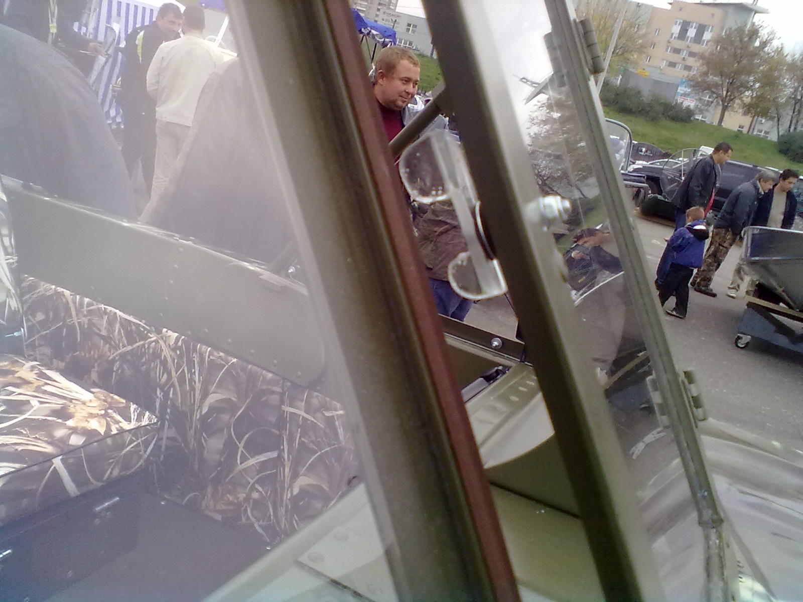

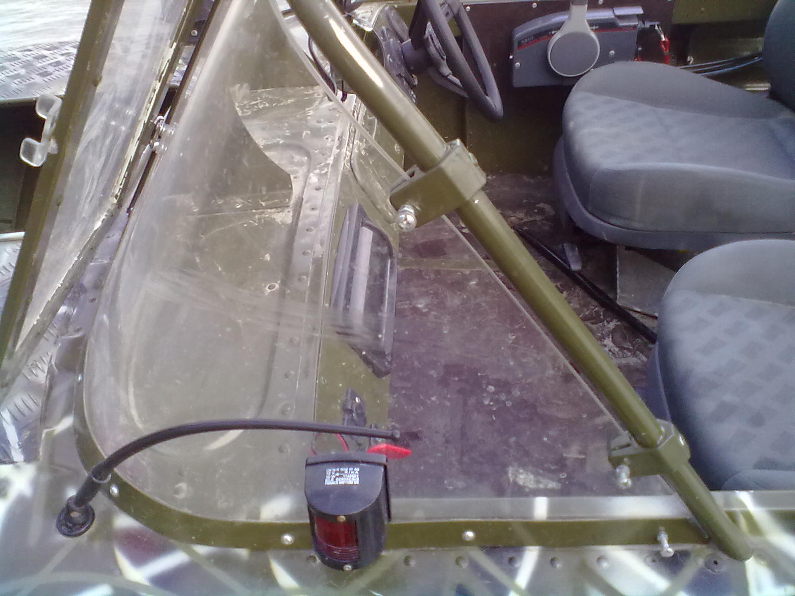

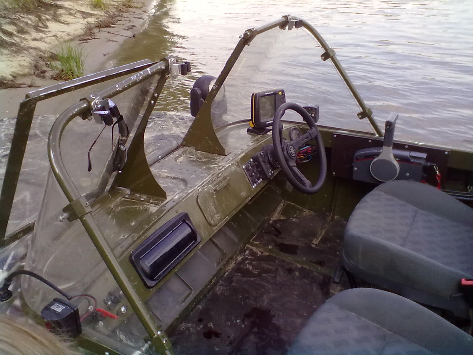

Прошу извинения, вот это стекло. Ему три года.

У меня было похожее стекло и форточка, но правда не с такого материала как у Вас.
У меня прогибалась, вот и посоветовал Вам такое сделать.
Ну если оно не прогибается, ну и слава Богу, значит сделано на совесть.
Но я бы все равно усилил бы.
п.с. Вы просили критики, вот принимайте ее.

Спасибо!!! Очень конструктивно!
Я пробовал гнуть с меньшим радиусом, но облущивается заводское покрытие и теряется товарный вид.

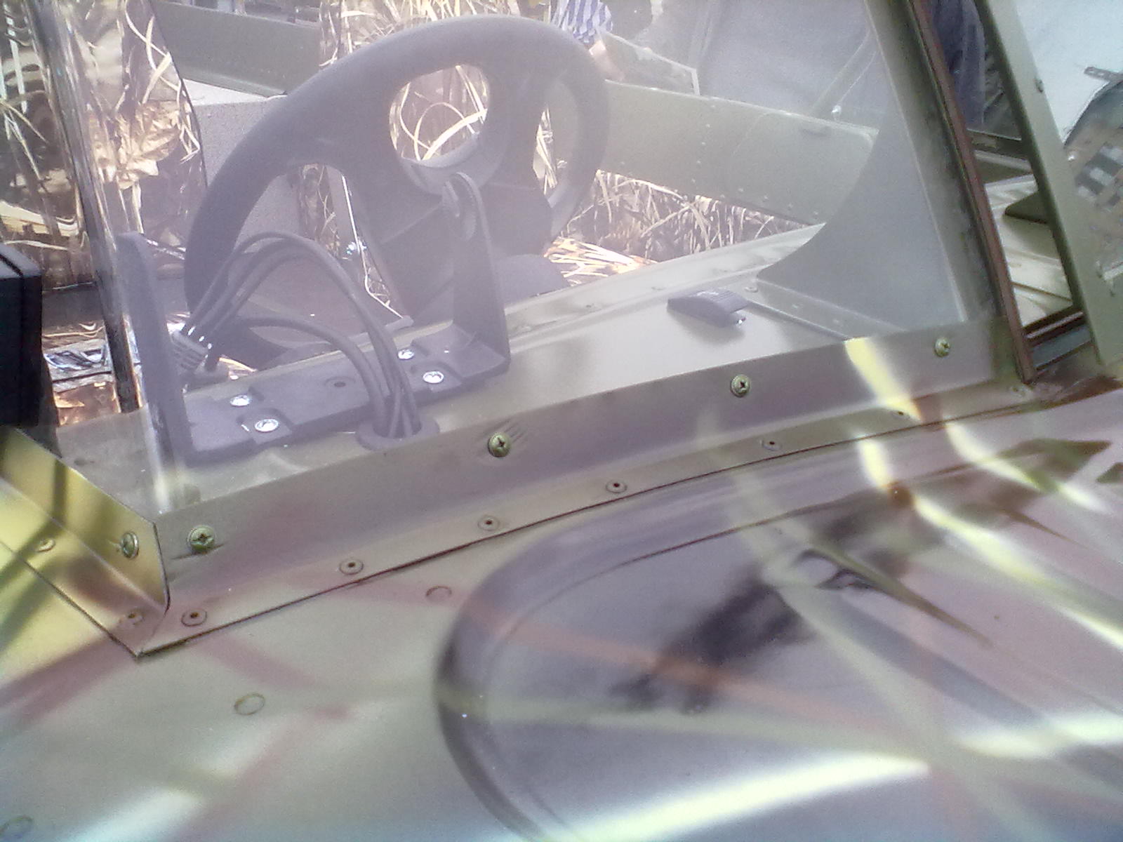

И мне плиз в личку. И такой вопросик - как снизу стекло крепится, очень интересно.А вообще вид зачётный, красивые стёкла.
Нахожусь в раздумиях, как крепить. На фотке просто прикрутили в штатные отверстия с шайбами. Но подумываю как на старых Казанках- через полосу из дюраля.

Доброе Утро Всем.Стойки-СЛАБЫЕ.У меня стойки стоят с квадратной трубы,при захождении в лодку,по любому будишь упираться,хоть на одну из них и тогда посмотреть-что выйдет,у товарища ,тоже Казана,так как у ВАС и у меня,стекло ему делали у Копачевского.Хорошая Женщина заходила в лодку,оперлась о стекло и только ХРЯСЬ........Фотки моей Казаны и стекла выложены здесь на форуме,в Казанах -посмотрите может-что и позаимствуете.......Когдато в конце 90х,лодку выставлял у берега\носом на волну\доставал вещи с переднего бардака,прошел ЧУМОДАН и поднял волну,а Я,грудью на рамке стекла\еще о форточке не думал\,как матонуло все целое а вот ребро в грудине треснуло.Но это при родной центральной стойке,а родная стойка конкректно МОЩНАЯ....Советов много-ВАМ-РЕШАТЬ.....УДАЧИ.
Добавлено через 4 минуты
Нижняя накладка-ОБЯЗАТЕЛЬНА,-потом или резиновый уплотнитель или на герметик...Стекло свое делал не сам,помогали товарищи,так-вот по высоте,оно осталось таким-же,а вот угол атаки,немного изменили и теперь если едешь ветер только по макушке,а раньше по глазам,-приходилось одевать лыжные очки,чтоб не надуло глаза.

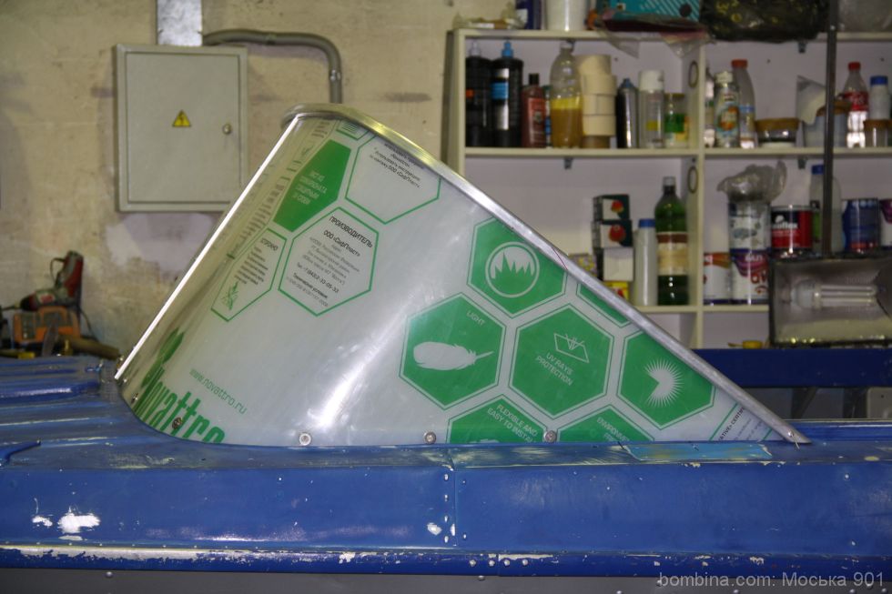

Делает он примерно так...

Всем привет. А что за стекло (оргстекло) используется и как оно загибается ?
