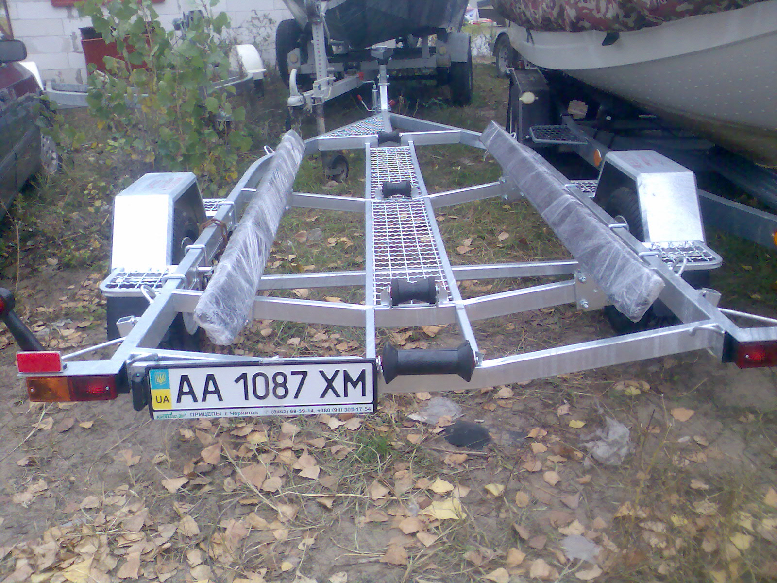

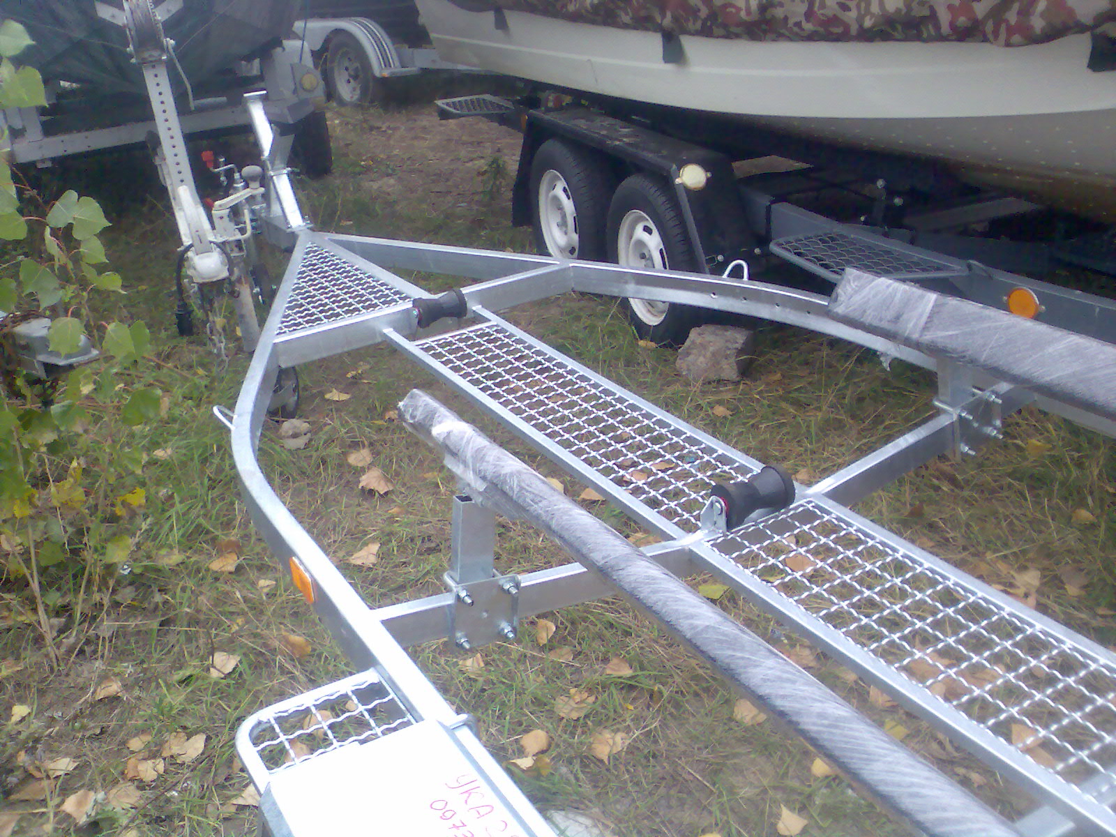

пару фоток сделал..
Поздравляю и сразу хочу дать маленький совет, т.к. сам являюсь счастливым обладателем такого же прицепа! Поменяйте первый и последний ролики под киль на пластиковые, уж больно быстро они режутся килем. На центральные нагрузки меньше в процессе эксплуатации, они живут дольше! А вообще других нареканий на прицеп за 2 года использования - НЕТ!

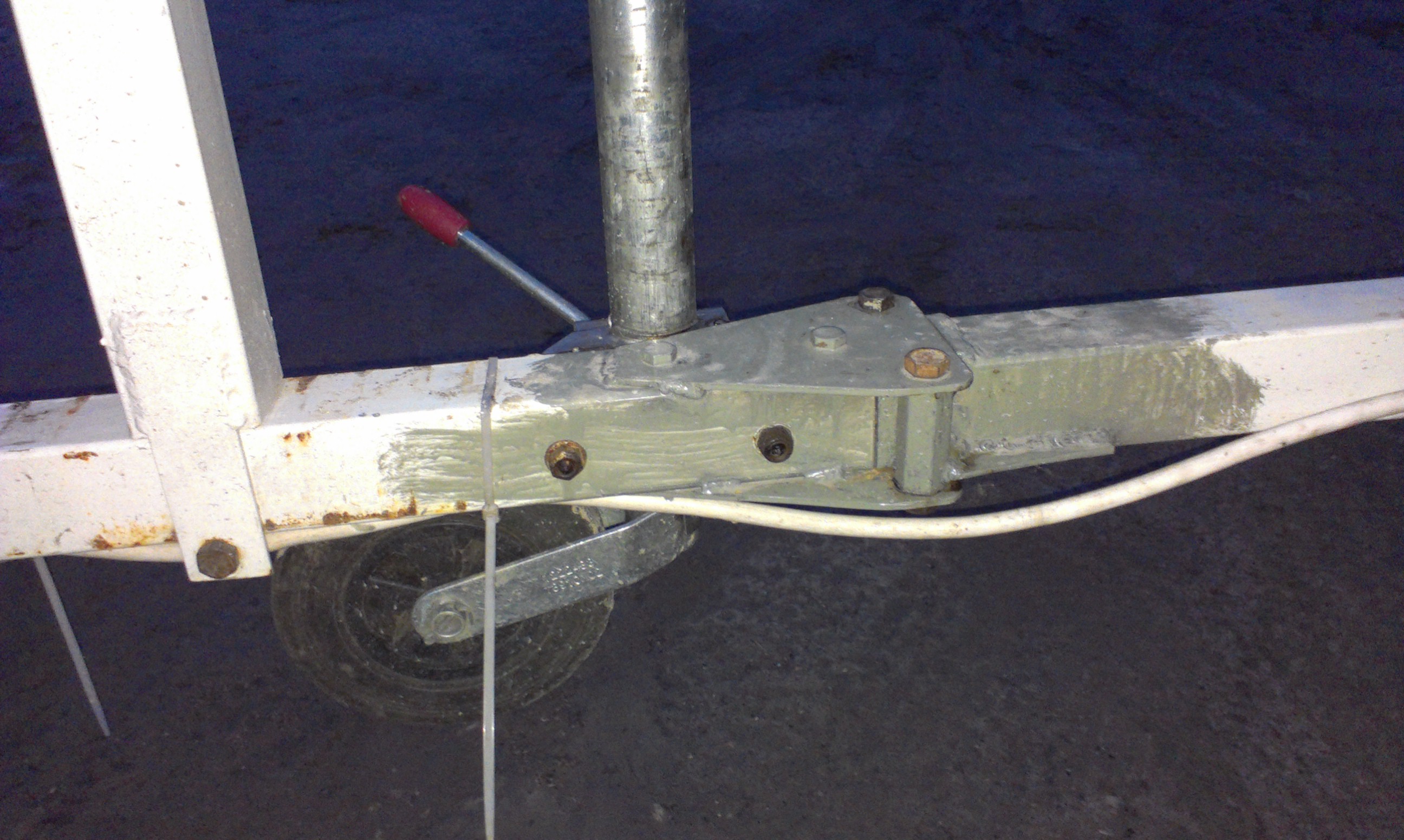

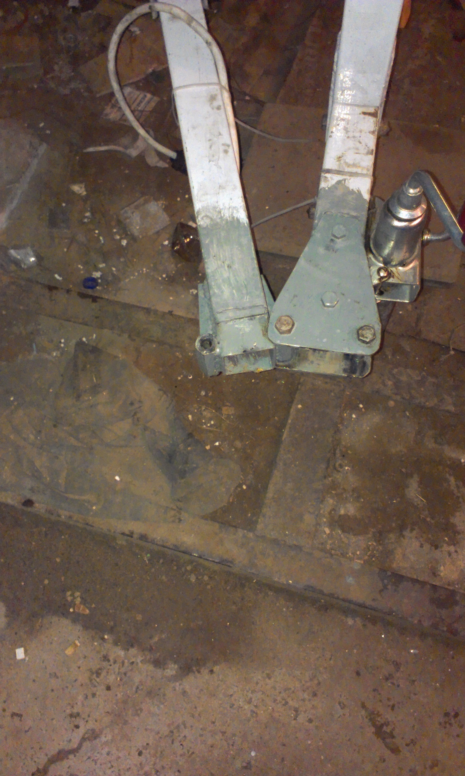

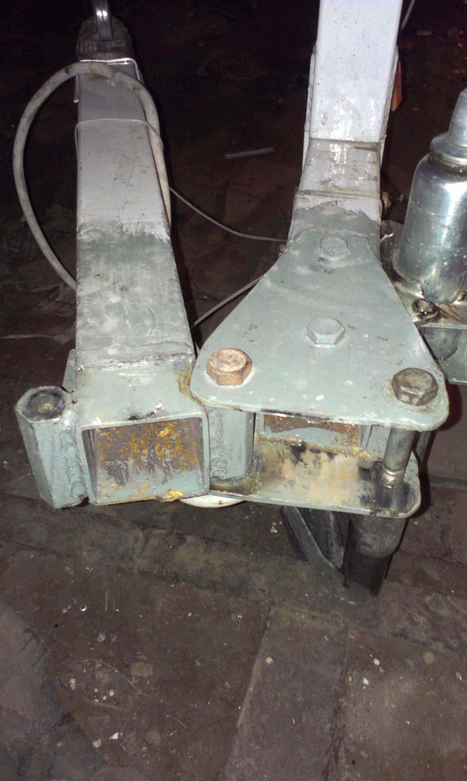

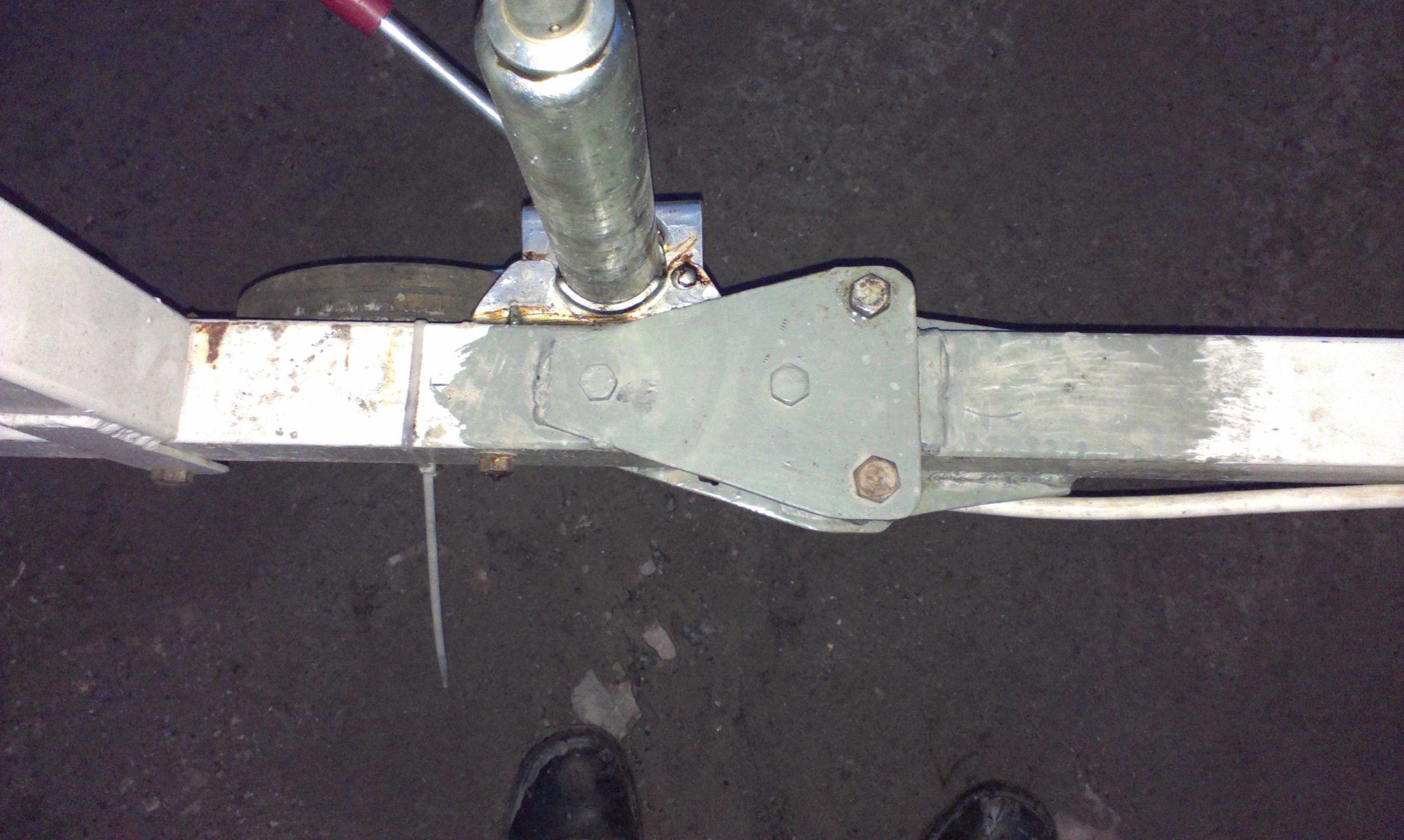

Вот у меня получилось вот-так-такой лафетик-ОДИССЕЙ-
Со складным дышлом-но по Копачевскому.
