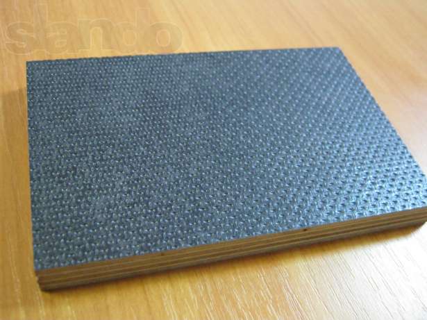

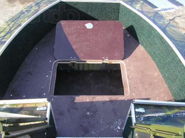

При поиске бакелитовой фанеры для обшивки лодки нарвался на Магнезитовую плиту. Производитель стелит мягко: не горит, влагостойкая, прочная, легкая, не гниет, и т.д. прям манна небесная.
У меня Прогресс 2М. Занялся приведением его в порядок.
Вот стала делема: Что лучше - Дорогая Бакелитовая фанера с противоскользящим тиснением 9,5 мм около 400 грн/лист. Или взять Магнезитовую плиту 8 мм 140 грн/лист и обклеить влагостойким ковролином. Как обычно муки выбора. Да еще с деньгами не так уж густо.
Прошу совета может кто сталкивался?
Посмотреть что за Магнезитовая плита можно тут
Не в коем случае не расценивайте как рекламу. Я реально прошу совета.
На фото лодка не моя. Это фанера которую я нашел.
