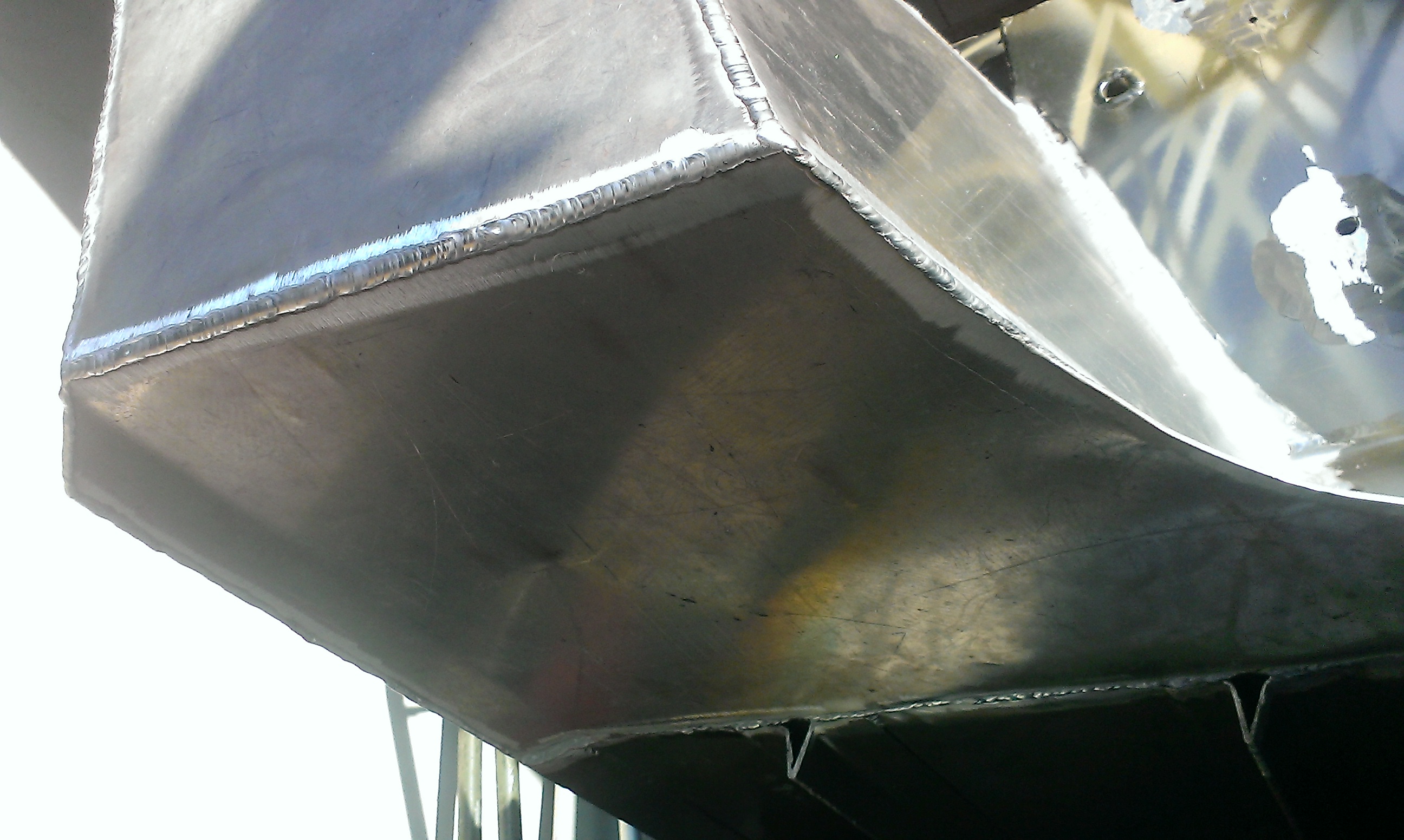

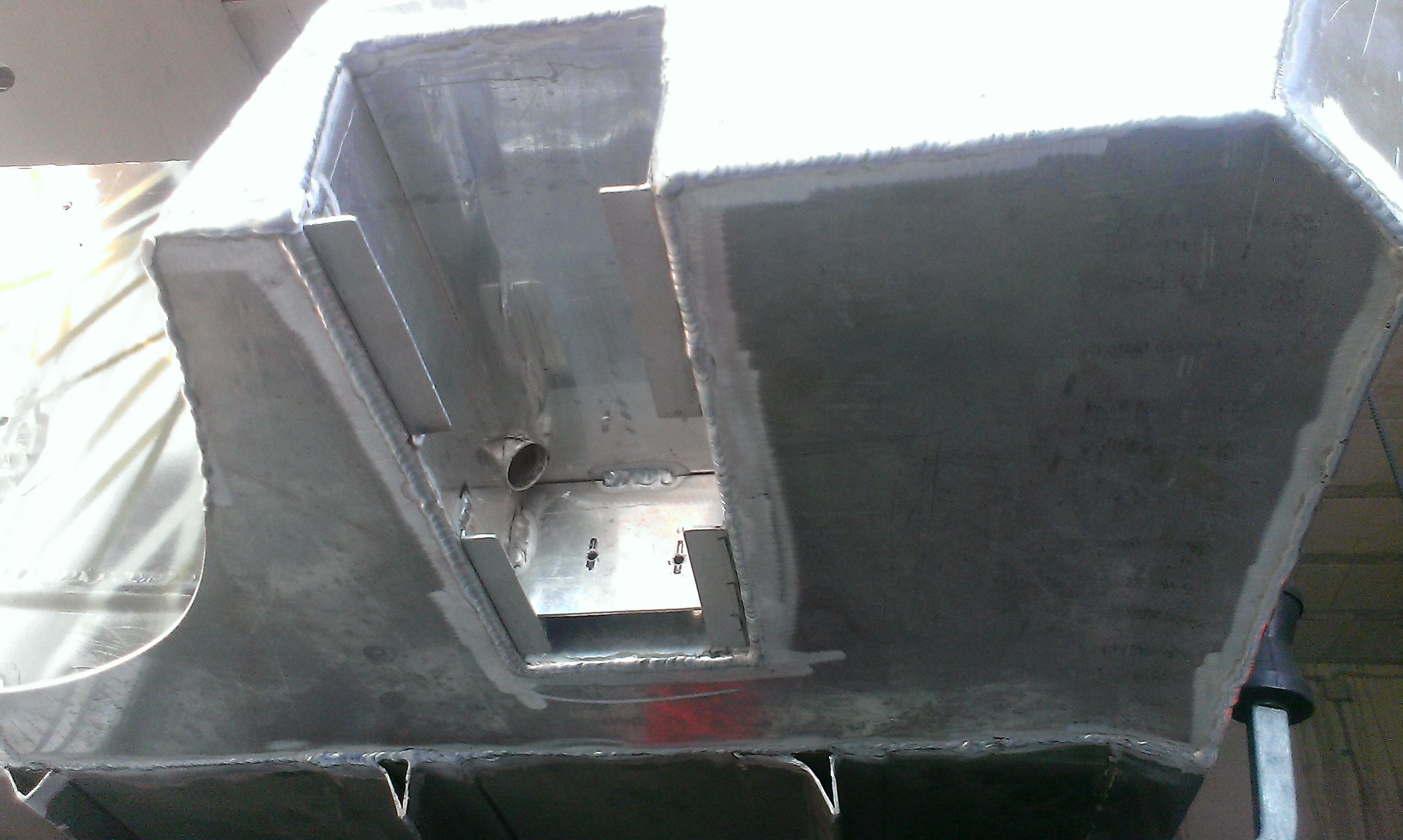

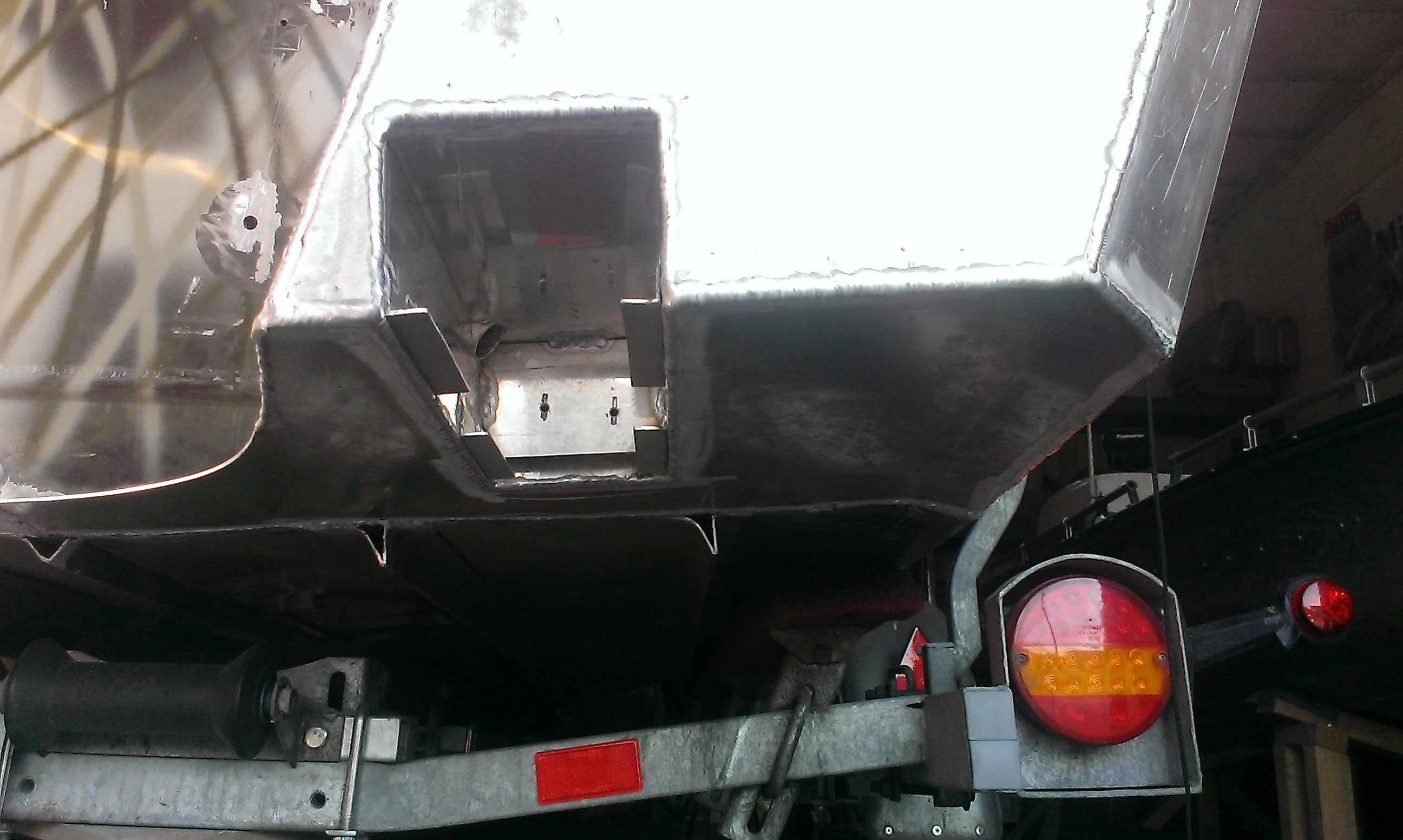

Сегодня ребята с Борщаговки (Жека и Сергей) доделали кренолины мне на КРЫМ! Вот что получилось! Датчик эхолота спрятали под дном одного из кренолинов!

Ну шустряки! Поспешили ребята, боюсь придётся переделывать.
Почему?

Почему?
Просто хорошо в скорости потеряешь.
Как мне видится такая форма апгрейта, то правильнее было бы завысить уровень дна кренолинов относительно днища лодки + дать угол от транца вверх (4-5° для плоскодонки), тоже самое касается и пластины, которая прижмет поток к винту. А так нормально сделано визуально, но для "правильно работать" немного не алё, или совсем не алё ...
Реданы тоже оставляют желать правильной формы. хоть и работа их на плоскодонке на подъём не особо заметна, но для упора в поворотах можно нормально было сделать, поближе к классике.

Если на транце 40 или больше л.с. то, наверное, не стОит уже мучать лодку, немного лишнего путевого расхода ... неприятно, но меньше чем гимор с правильной переделкой.
А шов между транцем и кренолином зачистить и зашлифовать перед покраской очень надда , поперёк потока стоИт ... некошерно.
Лишний вес поможет не взлетать Крыму на волнах, как блинчик )))

Время покажет что так сделано а что нет! На воде всё видно будет!
Реданы выполняют свою функцию на все 100%. А под днищем там всёравно ничего не видно - классика там или нет......всёравно!

Ничего смешного!!!! Я сделал как хотел, всё до мелочей!!! Всё просчитал! Я рад и доволен своим результатом! Посмотрим что ты сделаешь со своей лодкой! Почему-то все гаразд обсуждать и критиковать, вместо того чтобы сделать что-то оригинальное и неординарное, что-то новое! Я сделал! Смейтесь! А я буду наслаждаться!

Я думаю что все будет нормально. При данных условиях, мощный тяжелый мотор, перегруженная корма, все будет нормально. Потеря скорости при данных условиях 2-4 км.ч. абсолютно не критична. это если бы 30 на транце висело, тяжеловато было бы нос от воды оторвать, и по скорости было бы грустно.
Уже не одну лодку по подобной схеме сделали, так что знаю о чем говорю.
