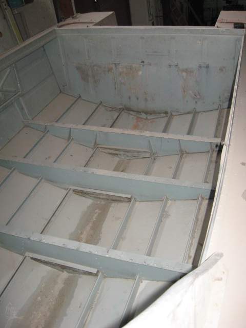

Аватар для Руслан 35
Звідки Ви: Киев "UMS Marine"
Дописи: 5.182
Сказал(а) спасибо: 938
Типово Re: Пеним днище Крыма
А вам куб нужен на прогресс? Я же писал что на днепр нужно 0,1 куба, т.е. 5-7 кг. Это много?
Спуститесь на землю, 100 литров это пшик в принципе и погоды не сделает.Кстати обратите внимание на килеватость и тот объём под паёлами в связи с этим. При этом проход между ближними к килю стрингерами оставляем свободным.

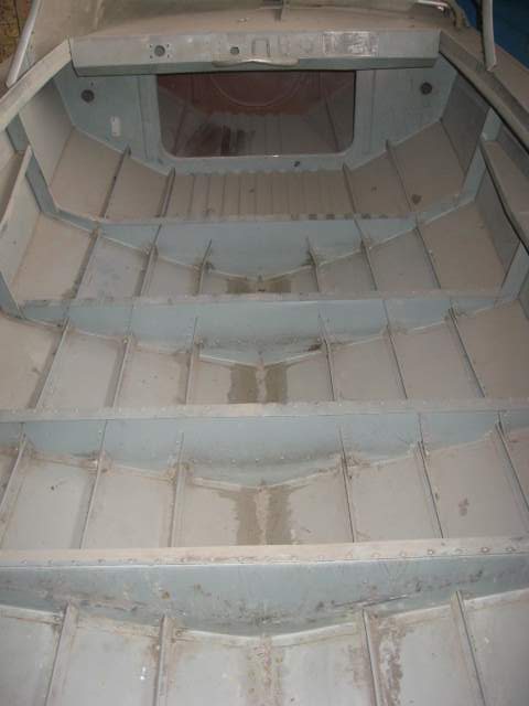

Дописи: 5.182
Не буду спорить, но есть ньюансы
Нюансы есть всегда, но стоит запенить борта хотябы до полки и нюансы закончились, а если и по бокам от заднего дивана(бак непотопляемости) то и подавно будет устойчивое положение.
Это у плоскодонных корпусов центральный тоннель по килю бесполезен в плане устойчивости лодки, а при 14-ти градусах килеватости это очень приличный объём для балансировки.
