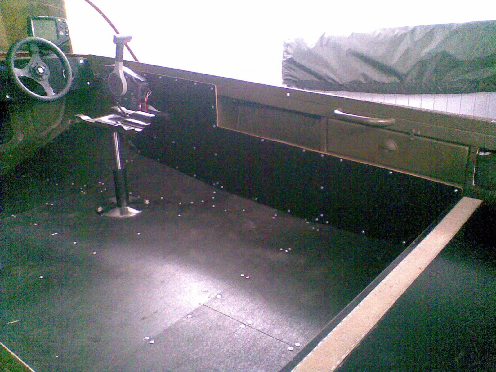

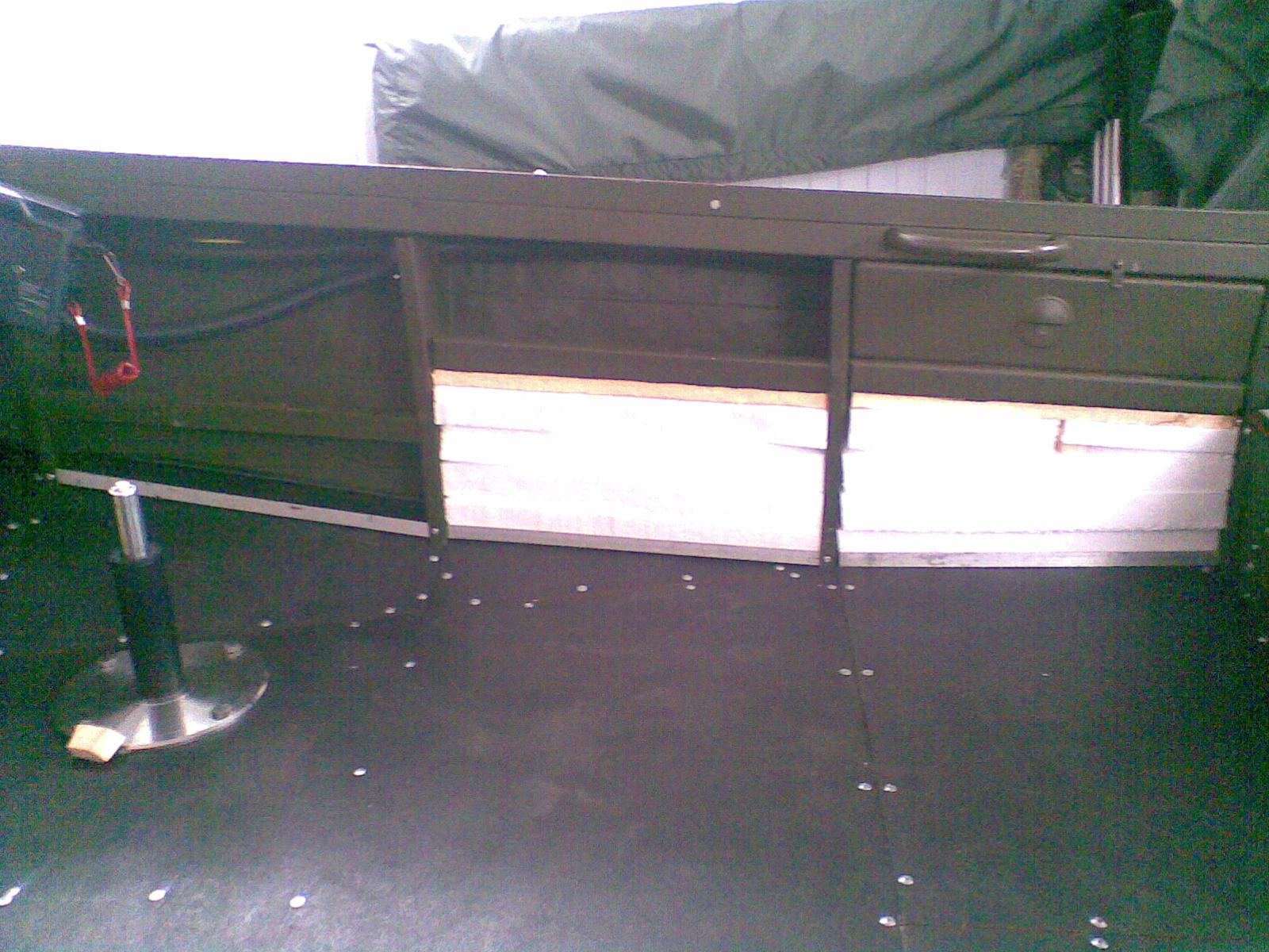

Я в своей Ю2 вот таким образом зашил бок.Может кому пригодится.

Допис від bossobratello Переглянути допис
Вот это толково, непотопляемость добавилась в нужном месте и полка осталась с бардачком. Я в этом году аналогично боковины заполнить собираюсь.

Будет намного лучше если пенопласт завернуть в стрейч-плёнку.

Типово Re: Пеним днище Крыма
Недавно менял мотор, бок пришлось расшивать, так я спецом пенопласт вытянул и разломал один( влагу искал) все сухо было, конденсата не натянул.

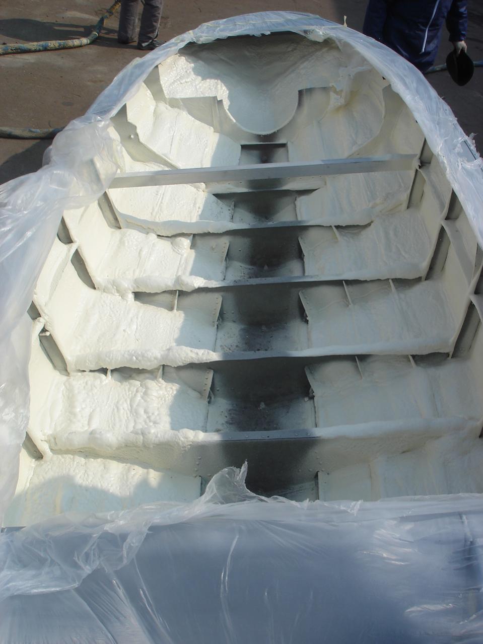

вот, господа, случилось мероприятие по запениванию днищ кораблей Черниговской флотилии...
а именно:
Амур
Днепр
Крым - 2 шт
Южанка.
много времени ушло на подготовку как аппарата, так и лодок.
нет предела совершенству!!!

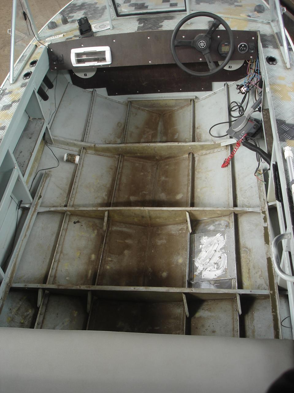

Старий 01.04.2011, 22:30   #53 (permalink)
Аватар для Вареник
Карапь: Крым+Suzuki DF40
Дописи: 2.079
Сказал(а) спасибо: 969

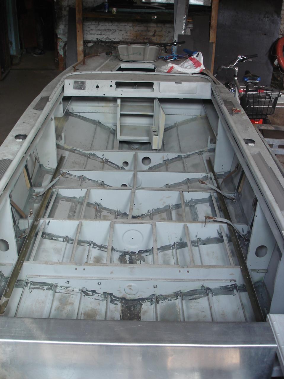

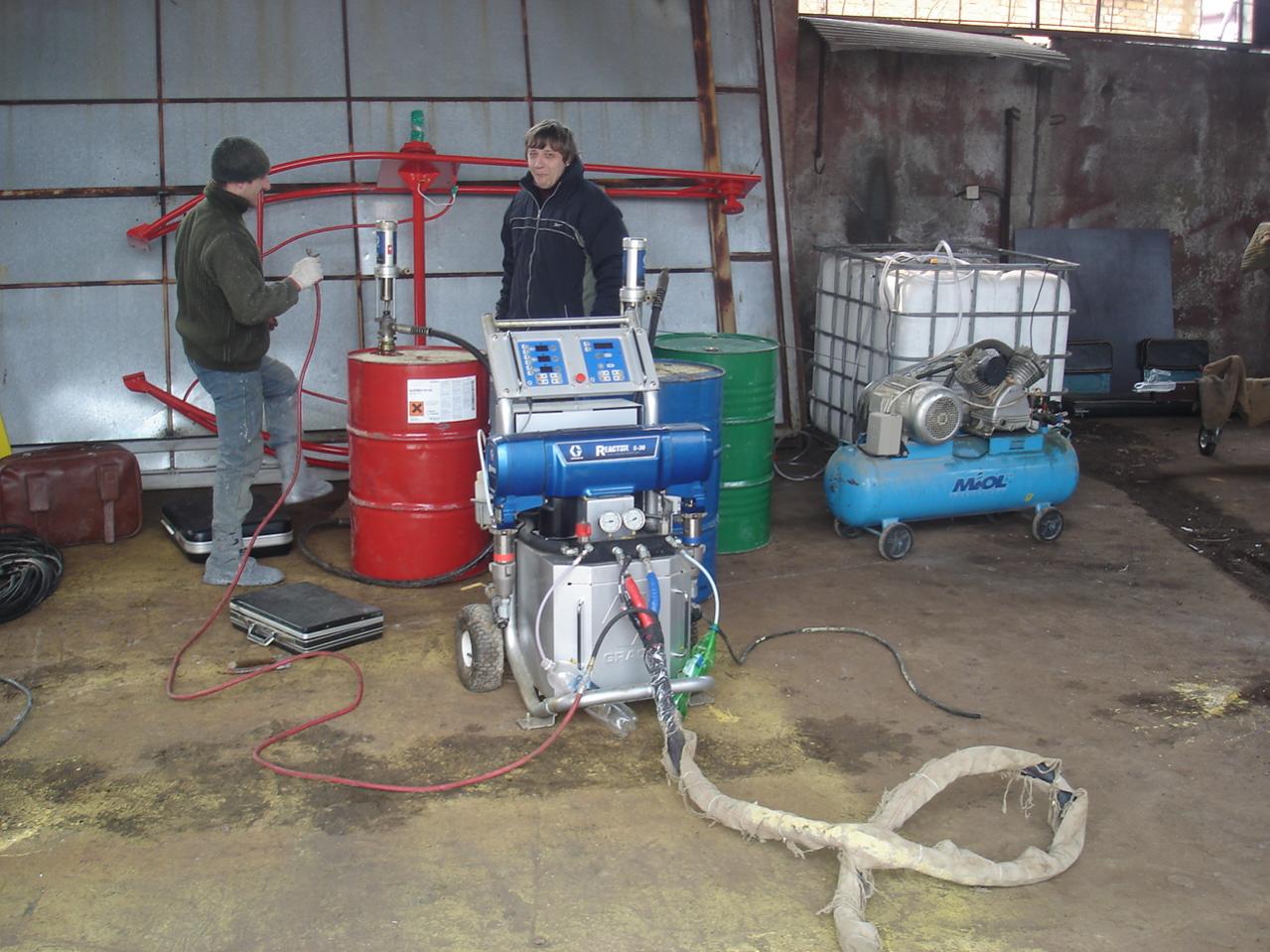

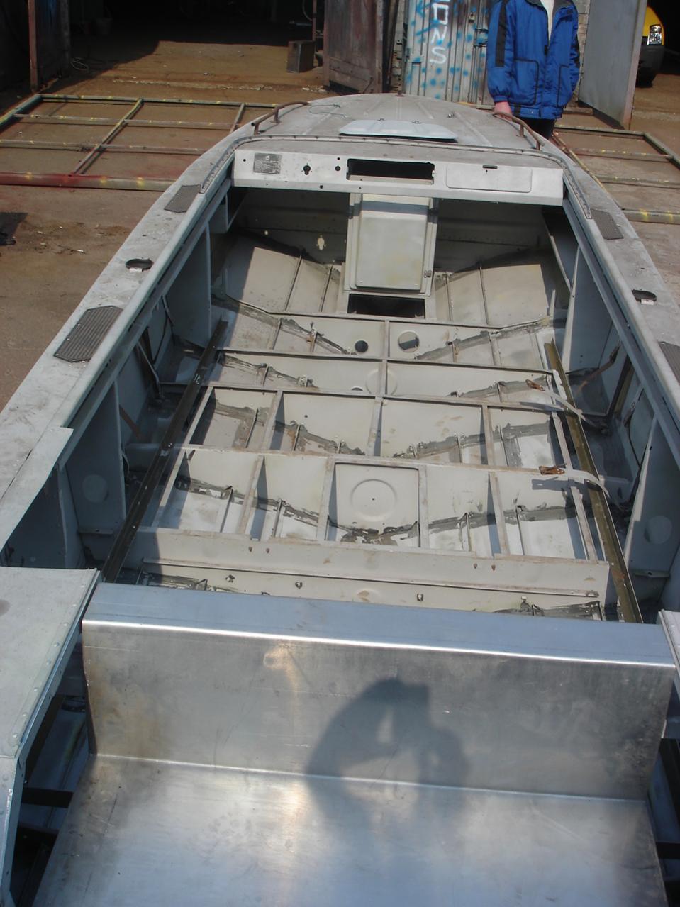

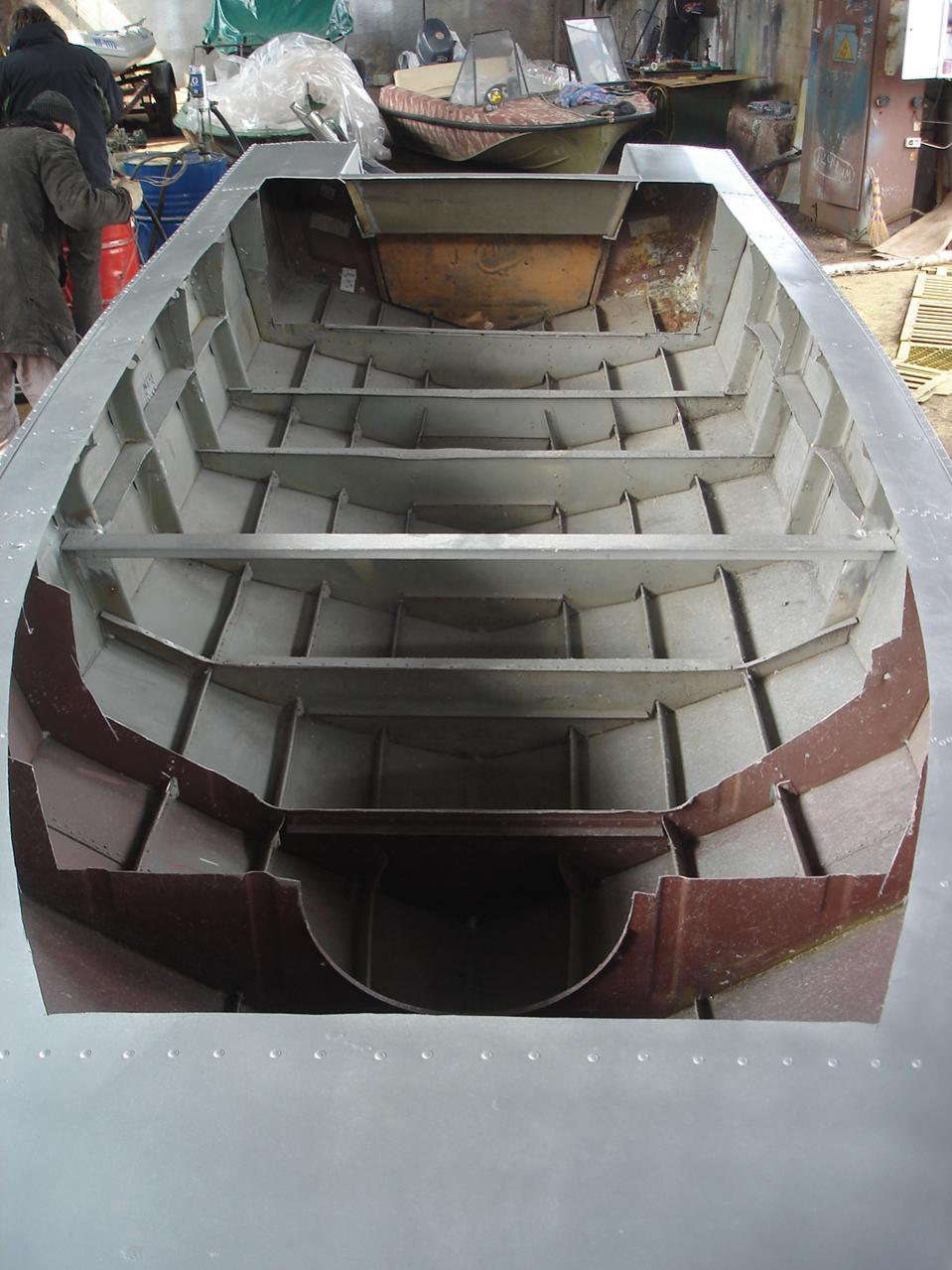

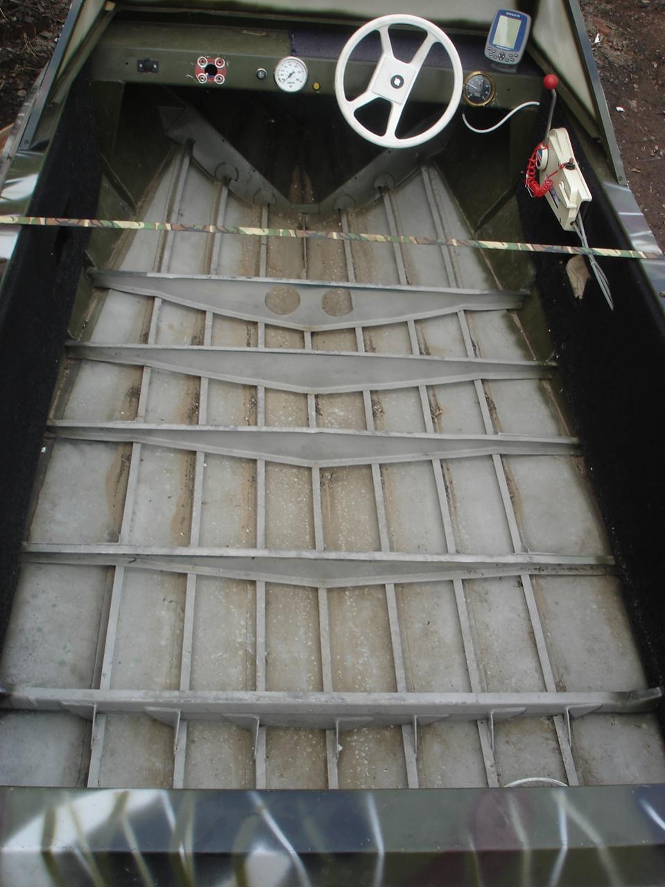

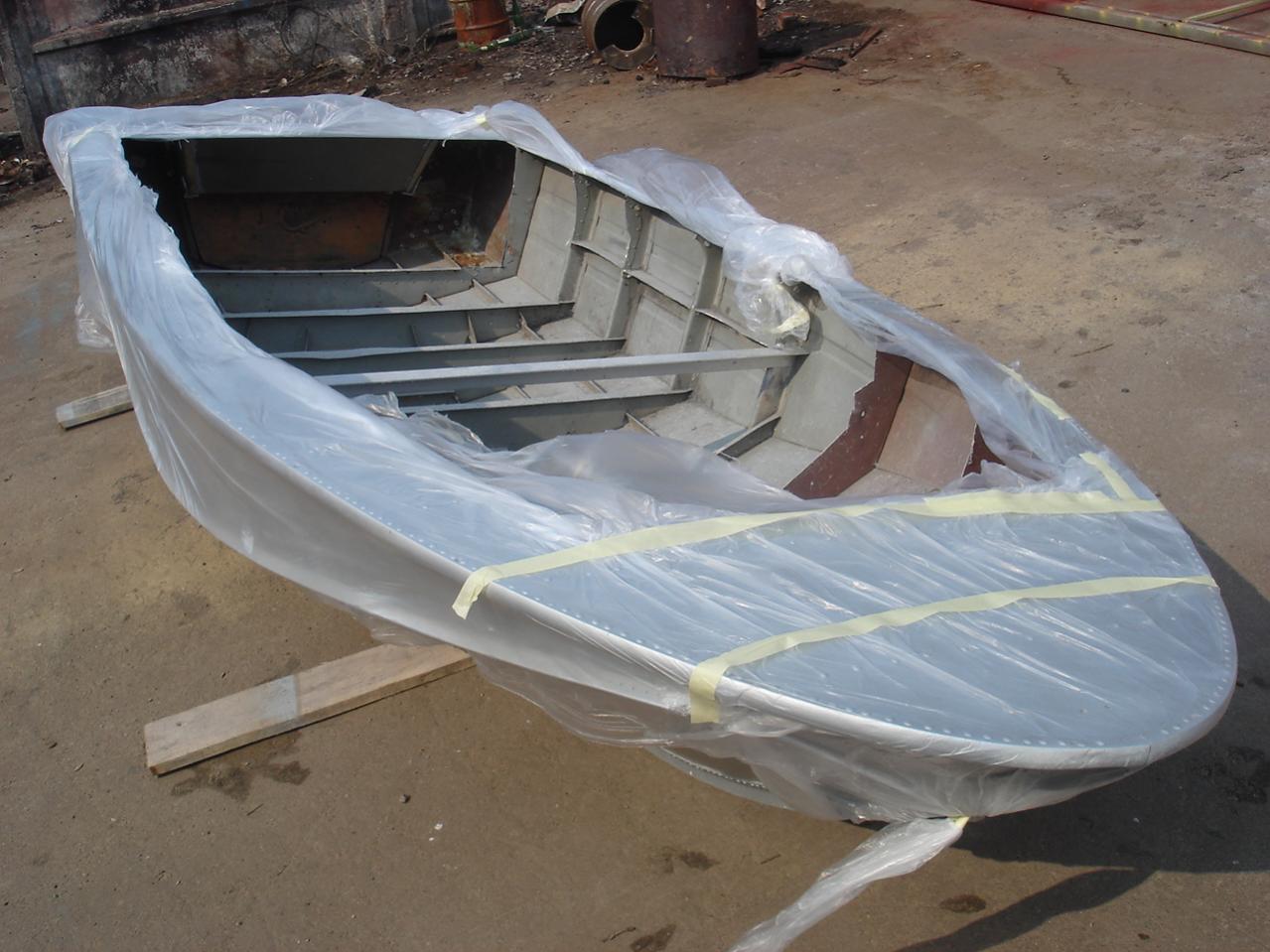

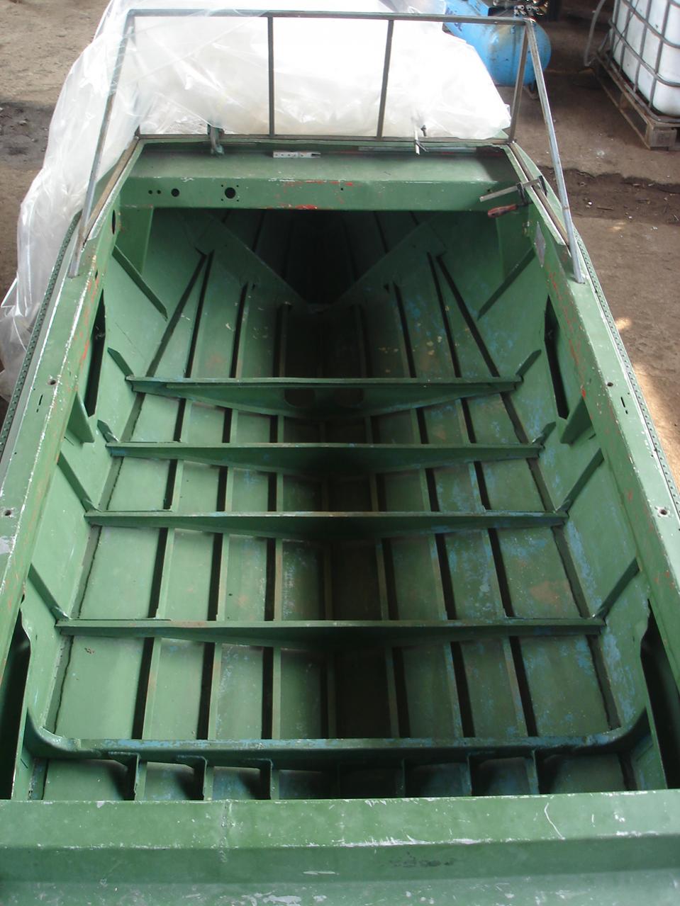

фотоотчет по порядку:
до того как...
Назва:  Амур.jpg
Переглядів: 821
Розмір:  132,9 КБ
ID:	8225   Щоб збільшити малюнок, клацніть по ньому
Назва:  Днепр.jpg
Переглядів: 686
Розмір:  134,9 КБ
ID:	8226   Щоб збільшити малюнок, клацніть по ньому
Назва:  Крым.jpg
Переглядів: 848
Розмір:  130,4 КБ
ID:	8227   Щоб збільшити малюнок, клацніть по ньому
Назва:  Крым мой.jpg
Переглядів: 640
Розмір:  132,7 КБ
ID:	8228   Щоб збільшити малюнок, клацніть по ньому
Назва:  Южанка-2.jpg
Переглядів: 715
Розмір:  140,9 КБ
ID:	8229   Щоб збільшити малюнок, клацніть по ньому
Назва:  реактор.jpg
Переглядів: 685
Розмір:  163,6 КБ
Старий 01.04.2011, 22:38   #54 (permalink)
Аватар для Вареник
Дописи: 2.079

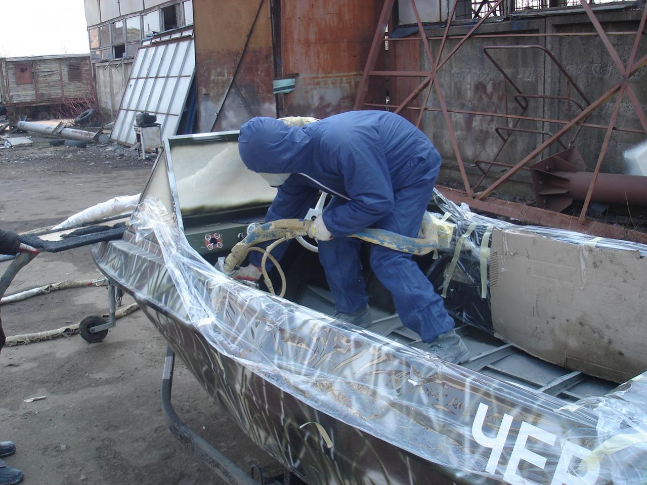

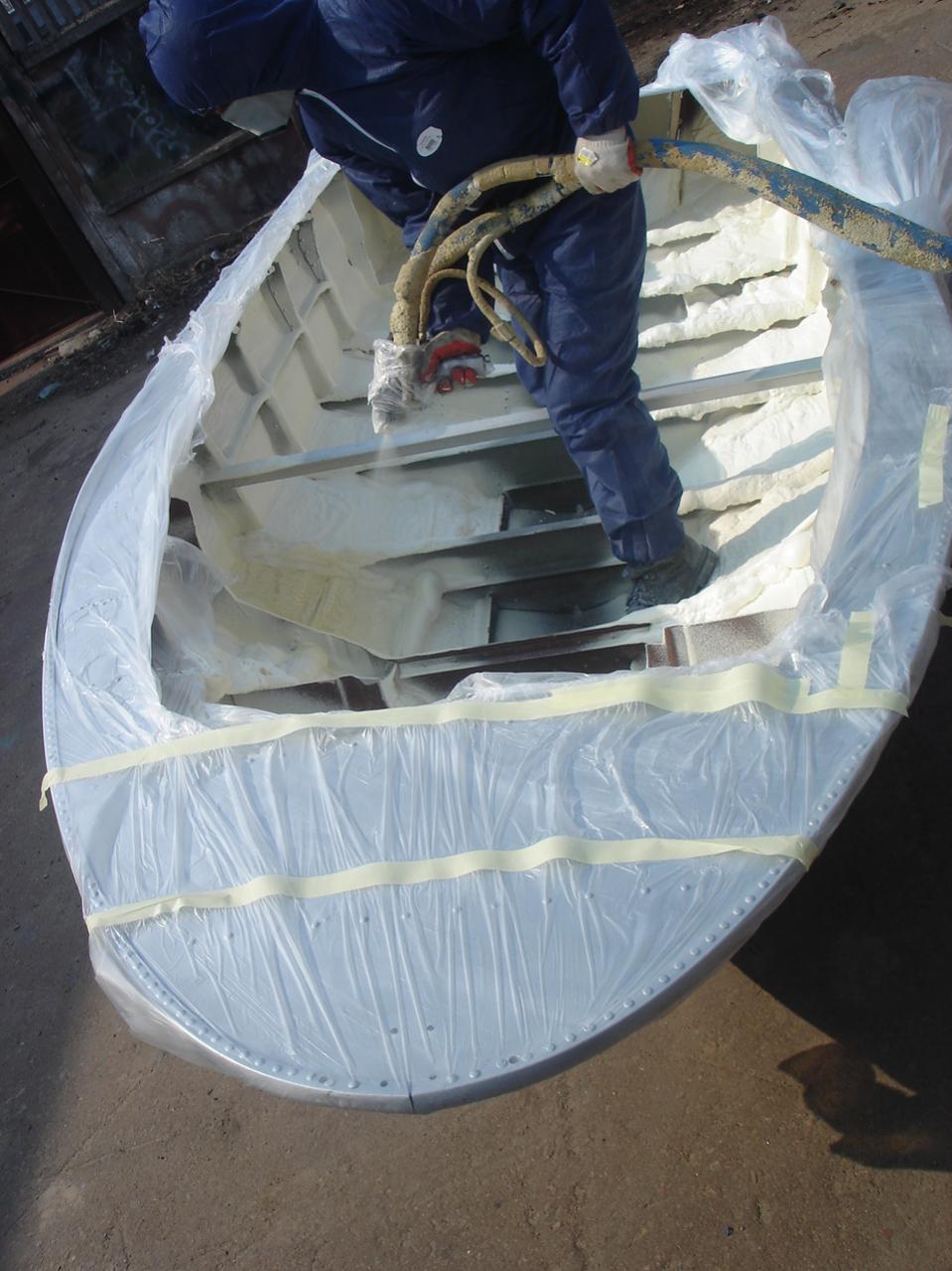

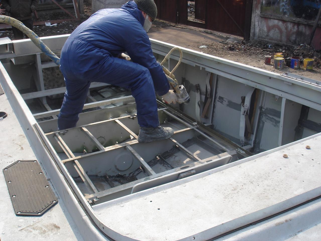

техпроцесс прост:
пару бочек с компонентами, установка по их дозированию и смешиванию, 45 м шлангов и пульверизатор...
лодки решили защитить от излишней летучести воздушно-капельной смеси пеноуретана... машины тоже отогнали на расстояние...
был сильный ветер, и в процессе оказалось (по старинной русской традиции) что мы перестраховались...

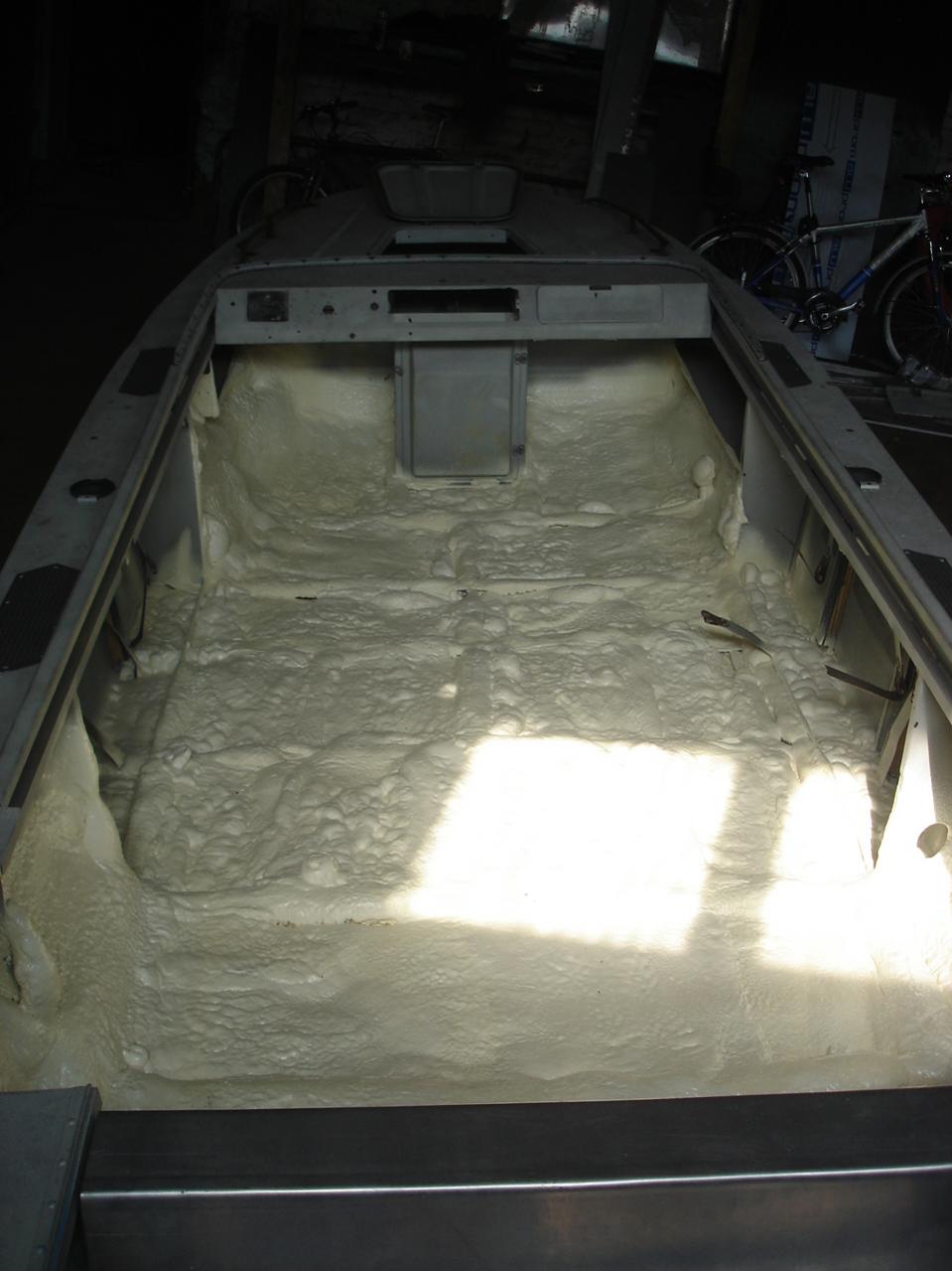

фото...
Назва:  DSC02698.jpg
Переглядів: 734
Розмір:  135,7 КБ
ID:	8231   Щоб збільшити малюнок, клацніть по ньому
Назва:  DSC02699.jpg
Переглядів: 699
Розмір:  179,8 КБ

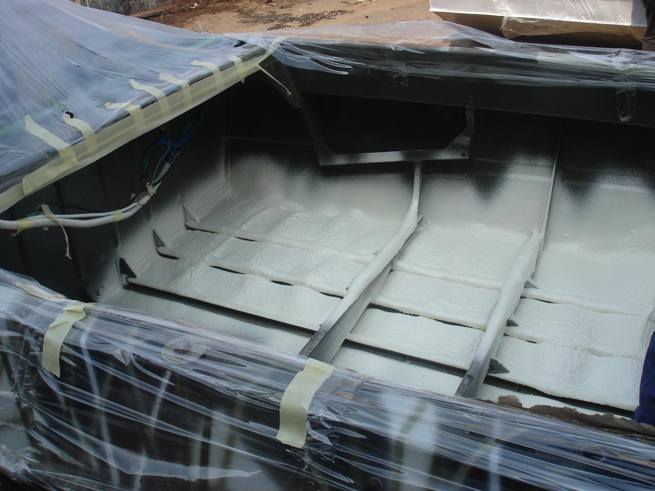

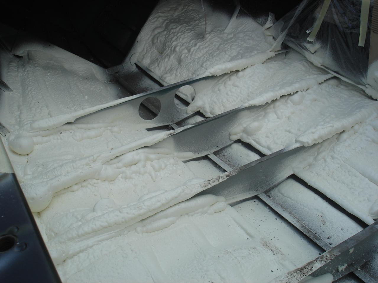

фото процесса...
Назва:  DSC02700.jpg
Переглядів: 730
Розмір:  135,4 КБ
ID:	8247   Щоб збільшити малюнок, клацніть по ньому
Назва:  DSC02702.jpg
Переглядів: 707
Розмір:  118,4 КБ
ID:	8248   Щоб збільшити малюнок, клацніть по ньому
Назва:  DSC02703.jpg
Переглядів: 685
Розмір:  138,5 КБ
ID:	8249   Щоб збільшити малюнок, клацніть по ньому
Назва:  DSC02704.jpg
Переглядів: 662
Розмір:  107,1 КБ
ID:	8250   Щоб збільшити малюнок, клацніть по ньому
Назва:  DSC02705.jpg
Переглядів: 716
Розмір:  105,3 КБ
ID:	8251   Щоб збільшити малюнок, клацніть по ньому
Назва:  DSC02706.jpg
Переглядів: 732
Розмір:  110,7 КБ

техпроцесс прост:
И называется эта установка "РЕАКТОР", а в бочки опущены длинные стержни. Короче - маленькая атомная станция
там фоты подписаны
"реактор" - именно!!!
и стержни есть )

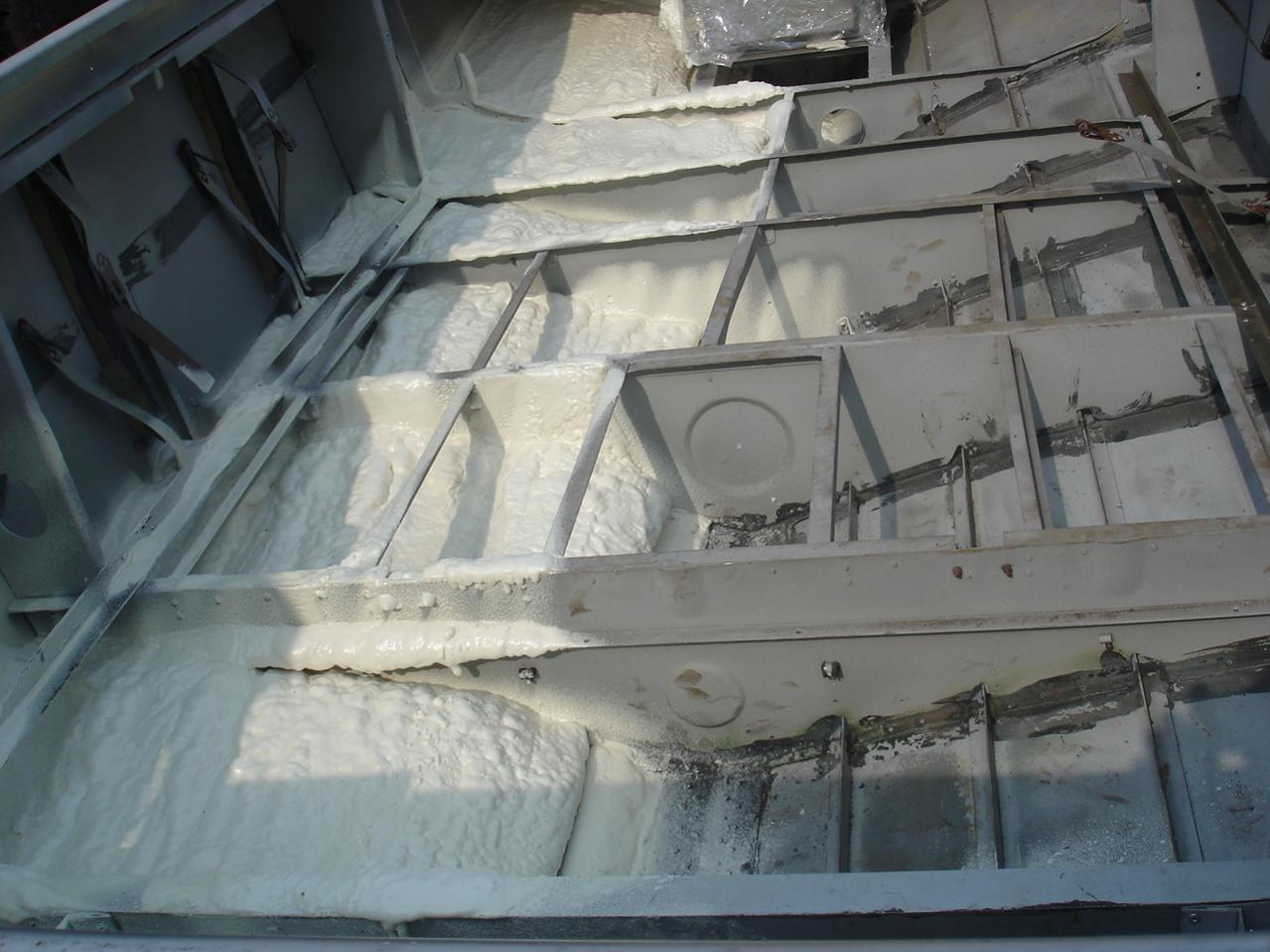

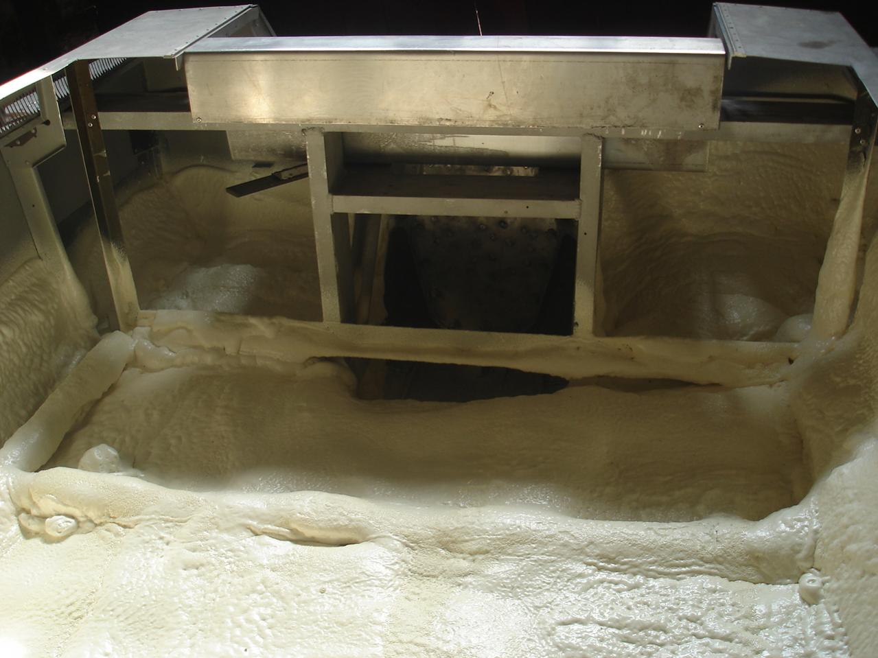

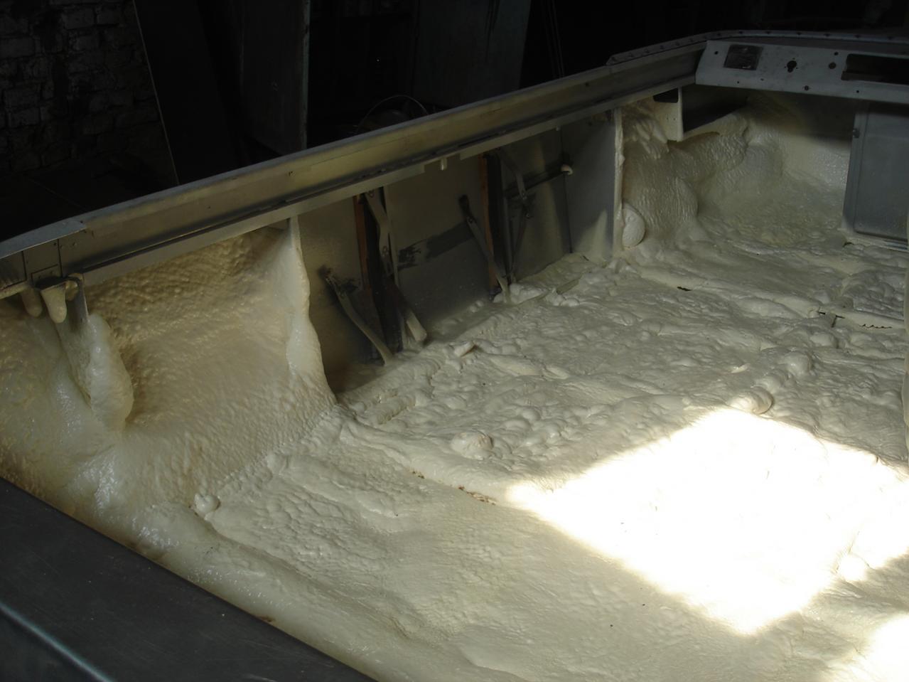

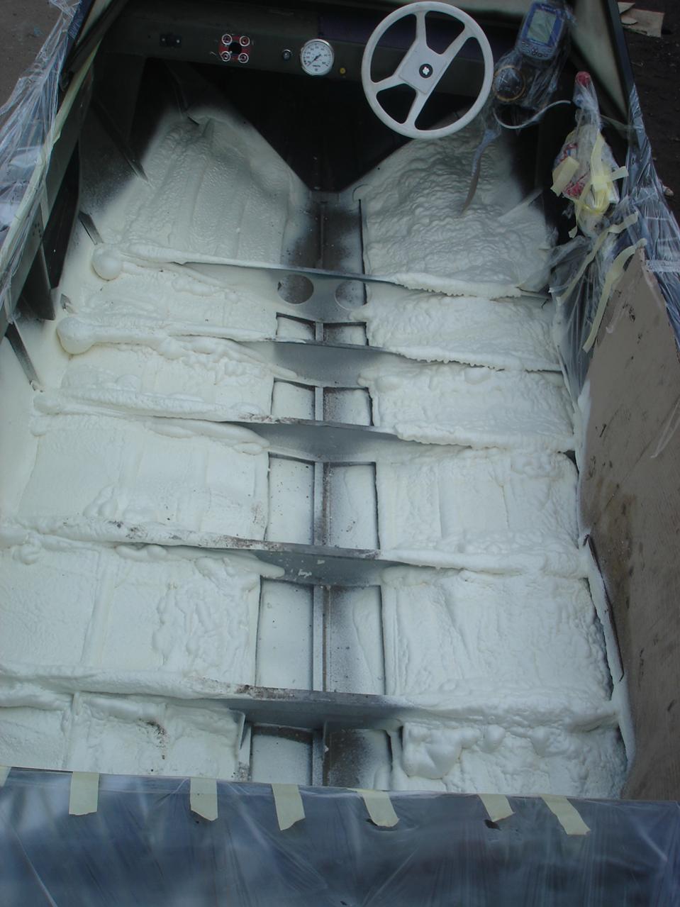

с Амуром круче всего - пенили под шпангоуты...
включая носовую часть и корму. (добавлю фото завтра - уехал раньше окончания процесса)

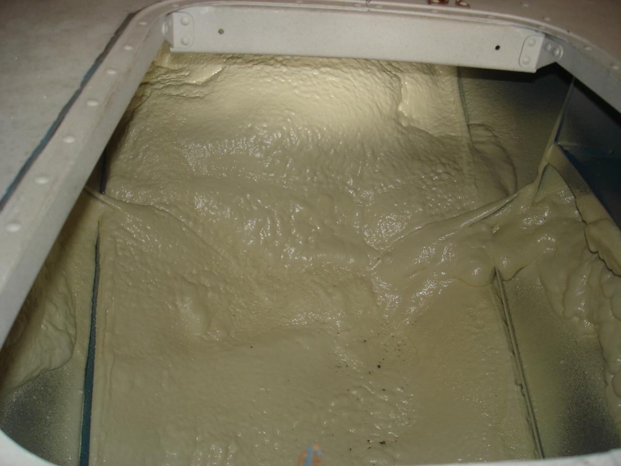

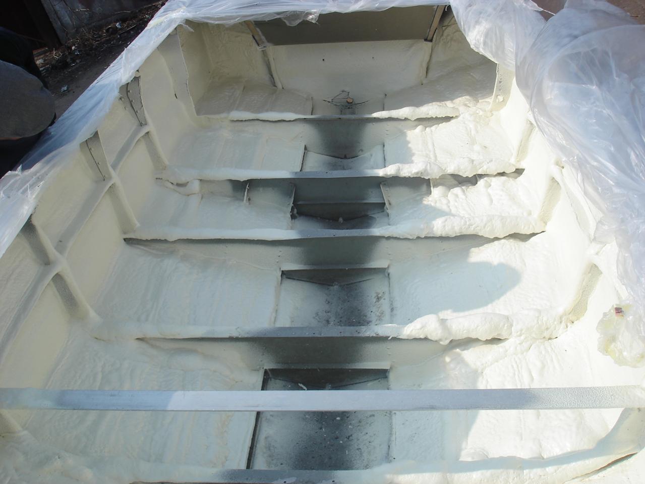

еще по Амуру...
весь кокпит по шпангоуты, корма, носовая часть (люк).
Назва:  DSC02719.jpg
Переглядів: 696
Розмір:  99,1 КБ
ID:	8262   Щоб збільшити малюнок, клацніть по ньому
Назва:  DSC02720.jpg
Переглядів: 637
Розмір:  121,9 КБ
ID:	8263   Щоб збільшити малюнок, клацніть по ньому
Назва:  DSC02721.jpg
Переглядів: 651
Розмір:  97,3 КБ
ID:	8264   Щоб збільшити малюнок, клацніть по ньому
Назва:  DSC02722.jpg
Переглядів: 649
Розмір:  96,6 КБ
