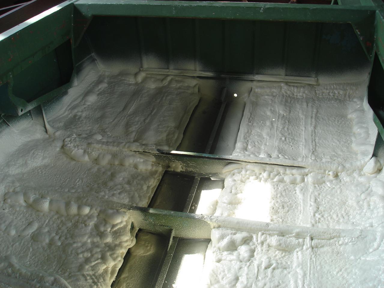

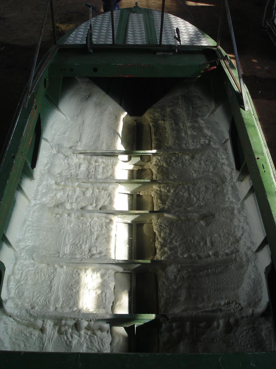

мой Крым!
Назва:  DSC02723.jpg
Переглядів: 832
Розмір:  129,0 КБ
ID:	8266   Щоб збільшити малюнок, клацніть по ньому
Назва:  DSC02724.jpg
Переглядів: 797
Розмір:  125,0 КБ
нет предела совершенству!!!

Жесть!Столько лодок попортили.А Амур так вообще...

.................Сколько же теперь весит тот Амурчик ??? . И зачем залили вдоль киля тунель ? Как теперь будет стекать к самой нижней точке в лодке, вода ? Кроме того, не понятно, за счет чего будет держаться в правильном положении лодка, при полном заполнении (по борта) водой , так, что бы не случилось то что называется - оверкилем ?

В амуре добавилось 35 кг веса

У меня была идея Крым ещё в прошлом году запенить, на отрез отговорили сами же тюнеры. Если мол бенз прольётся, то вонище такое будет, что в лодке находиться ни кто не сможет, а размешенный с маслом, будет полная ж.... На сколько это правда не знаю, но решил этим делом не баловаться

Поидее если пена гигроскопична то и бенз не должен впиталься в нее а вообще если пролить даже на голый корпус то бздеть будет долго. Ихмо.
Походу наоборот
Что тогда говорить о карпетах и половых покрытиях, которые эти же тюнеры используют для обшивки пола и бортов? Или ворс это нанотехнология и бензин просто аннигилирует при контакте с ним?

при принятии решения пенить свой Крым основывался на следующем:
1 усилить днище
2 непотопляемость
3 шумоизоляция
все согласно изначального плана (пост №1).

1. Что и зачем усиливать в простом Крыме ??? Колбасить на волне меньше не будет, тут уже или реданы или кресла мягкие ставить.
2. Вопрос тоже спорный,не известно на сколько сильно пена впитывает воду??? Можно решить при помощи пластиковых бутылок

я видел Крым, который пару раз "промчал" по просторам КВХ...
дно - стиральная доска.
после пропенивания - нет сравнения. я не буду уговаривать. у меня в этом НЕТ коммерческого интереса. я (и не я один) принял решение - пенить. выложил фото и видео материал , как подтверждение факта. и лучше раз увидеть... а вот Вам теперь принимать СВОЕ решение. главное, чтоб Вы в него верили!

А вы видели как днище простого крыма мнется на ряби? Сколько раз задается на форумах вопрос - как выровнять днище крыма?

.................Амурчик ??? . И зачем залили вдоль киля тунель ? Как теперь будет стекать к самой нижней точке в лодке, вода ? Кроме того, не понятно, за счет чего будет держаться в правильном положении лодка,
Хоть тема о крыме, но хочу получить ответ на интерисующий не только меня вопрос-зачем залили вдоль киля тунель на Амуре? Абсолютно не пытаюсь критиковать то что вы делаете и сам бы запенил некоторые отсеки в своей лодке
А зачем его оставлять?

А где водичка будет течь ? Если забредёт.......Я вообще не понимаю зачем запенивать днище.
