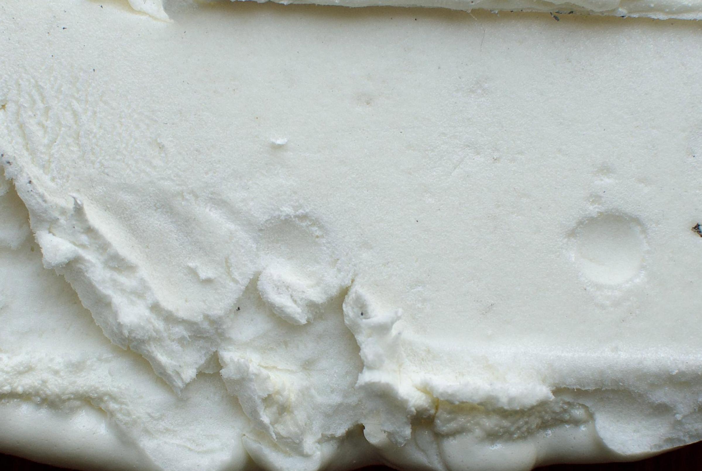

Старий 23.04.2011, 15:28   #83 (permalink)
Дописи: 1.509
Сказал(а) спасибо: 310
Типово Re: Пеним днище Крыма
Сегодня срезал наплывы полиуретана, решил выложить фото среза. Жалко что нет объектива для макросъемки, но, думаю, и так понятно.

Старий 23.04.2011, 21:01   #84 (permalink)
Понятно будет в конце сезона, а сей час разговоры не о чем....
Вернемся к этому разговору в декабре и идеально было бы, увидеть фото,как полиуретан переживет сезон.
Старий 23.04.2011, 21:35   #85 (permalink)
Дописи: 1.509
А чего никто не поднимает вопрос как тот же самый полиуретан живет в бастерах, крестлайнерах и т.д.? Или специально для них синтезировали особый вид полиуретана?
Если пена из баллончика (тот же полиуретан, только плотность намного ниже и открытых пор много) ведет себя нормально в лодках по нескольку сезонов, то что может произойти с тем, который мы задули? На крышах живет годами и десятилетиями, а в лодке чо?
Ему страшен только ультрафиолет, но это решается или покраской, а в лодке он закрыт от солнышка
