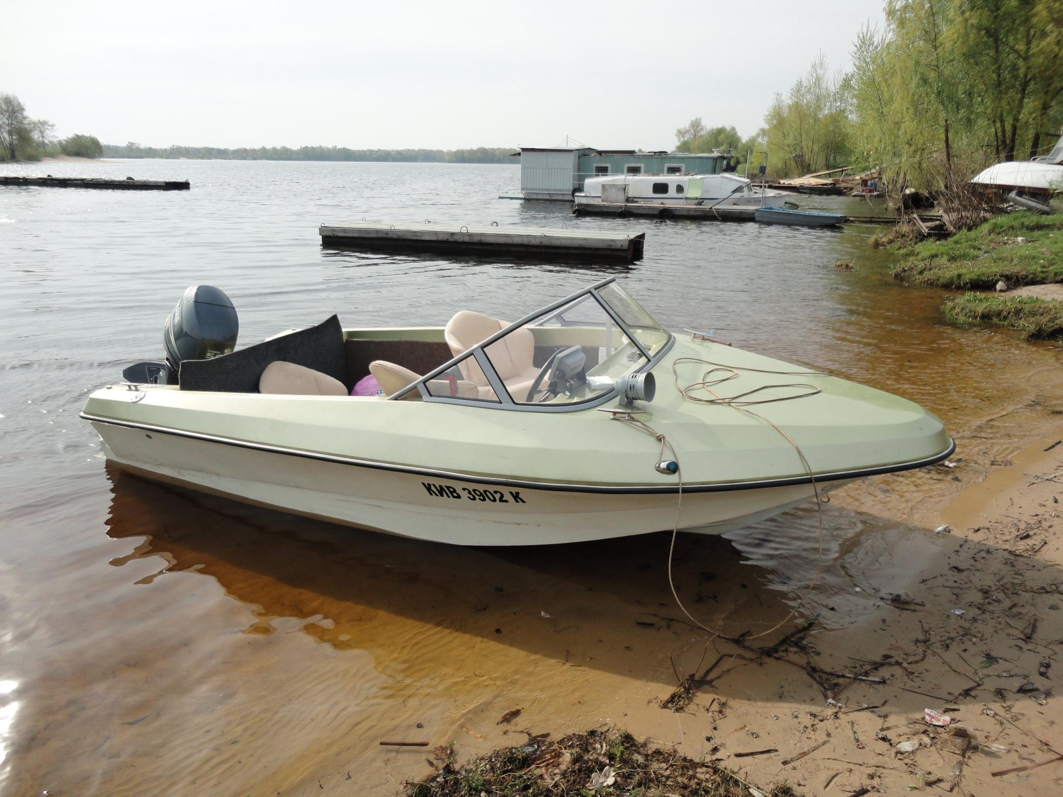

Впереди предстоит задача изготовления ветрового стекла на лодку, планирую заняться этим сам, стекло сплошное без форточки. Цены на изготовления стекла просто космос, поэтому вынужден идти своим путем. Стандартный лист имеет размер 2,05*3,05 м. по приблизительным подсчетам мне хватит длины (1,5+0,7+0,7) и по высоте 0,65 должно хватить с головой. В общем по расчетам останется еще 2 куска 3,05*0,65. Предлагаю в складчину самому столько не надо да и не дешево. Стоимость 4 мм листа 2100 грн., 5 мм 2500 грн. Думаю брать 4 мм, проще в гибке без специальных приспособ а прочности хватит с головой по верху пущу трубу нержавейку. На мой Нептун 3 радиус гиба приблизительно 40-50 мм (на днях уточню) Думаю можно использовать трубу как шаблон радиусу гибки и фен. Понимаю что тема не нова и не раз обсуждалась на многочисленных форумах, но всетаки если кто уже делал себе чтото подобное, поделитесь информацией или фотами процесса, а личное участие и добрые советы и подсказки во время процесса гибки будут необходимы и вознаграждены

Даю пару советов:
- перед покупкой рекомендую уточнить производителя. Если Китай, то не брать ( даже лицензионный).
- без опыта и практики феном красиво не согнется,
- насколько мне известно, то в лодке "Нептун-3" радиус загиба стекла по корпусу совсем не 40-50 мм.
Огласите, пожалуйста, Ваш бюджет изготовления ( поликарбонат, нержавейка, крепежи и т.д.)

А не проще за 400 у.е. получить готовое стекло?
Причем, заметь, и подсказки и добрые советы включены

Стекло зделано Владу отдельная благодарность.
.......................Наверняка многие помнят о том, что говорят о колесах на авто - красивые колеса - это половина внешнего вида автомобиля. Мне кажется, глядя на фото, что красивое лобовое стекло на лодке - это половина внешнего вида лодки.
