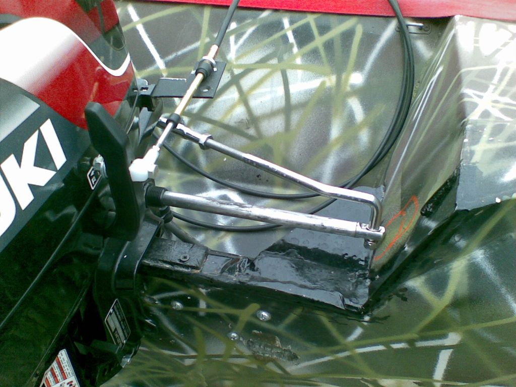

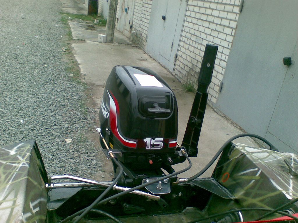

Добрый день,
Подскажите, пожалуйста, мне в следующем вопросе.
Есть лодка Неман-1, с транцем под короткую ногу.
Есть мотор Сузуки 15 ДТ, который я переделываю под дисанцию.
И тут я столкнулся с проблемой в нехватке хода рулевой тяги, как я ее не крутил, не регулировал, не переставлял, для нормального поворота мотора ей не хватает места.
Неужели придется вырезать проем в корпусе?
Спасибо.

да прийдеться :(( бо это проблема не тяги мотора а тяги троса.... а они все станданой длинны.....
единственный вариант который приходит в голову это поставить муфту на нехватающую длинну на крепление троса к мотору....
ЗЫ: а руль точно в среднем положении??? как по мне то многовато тяги троса торчит .... да и тяга мотора немало выкручина :(
там хода не хватает вне зависимости от положения руля и длинны тяги
просто фотка, после очередного замера...
ПС: а если не секрет, то как выглядит муфта на крепление мотора и можно ли ее изготовить в домашних условиях?

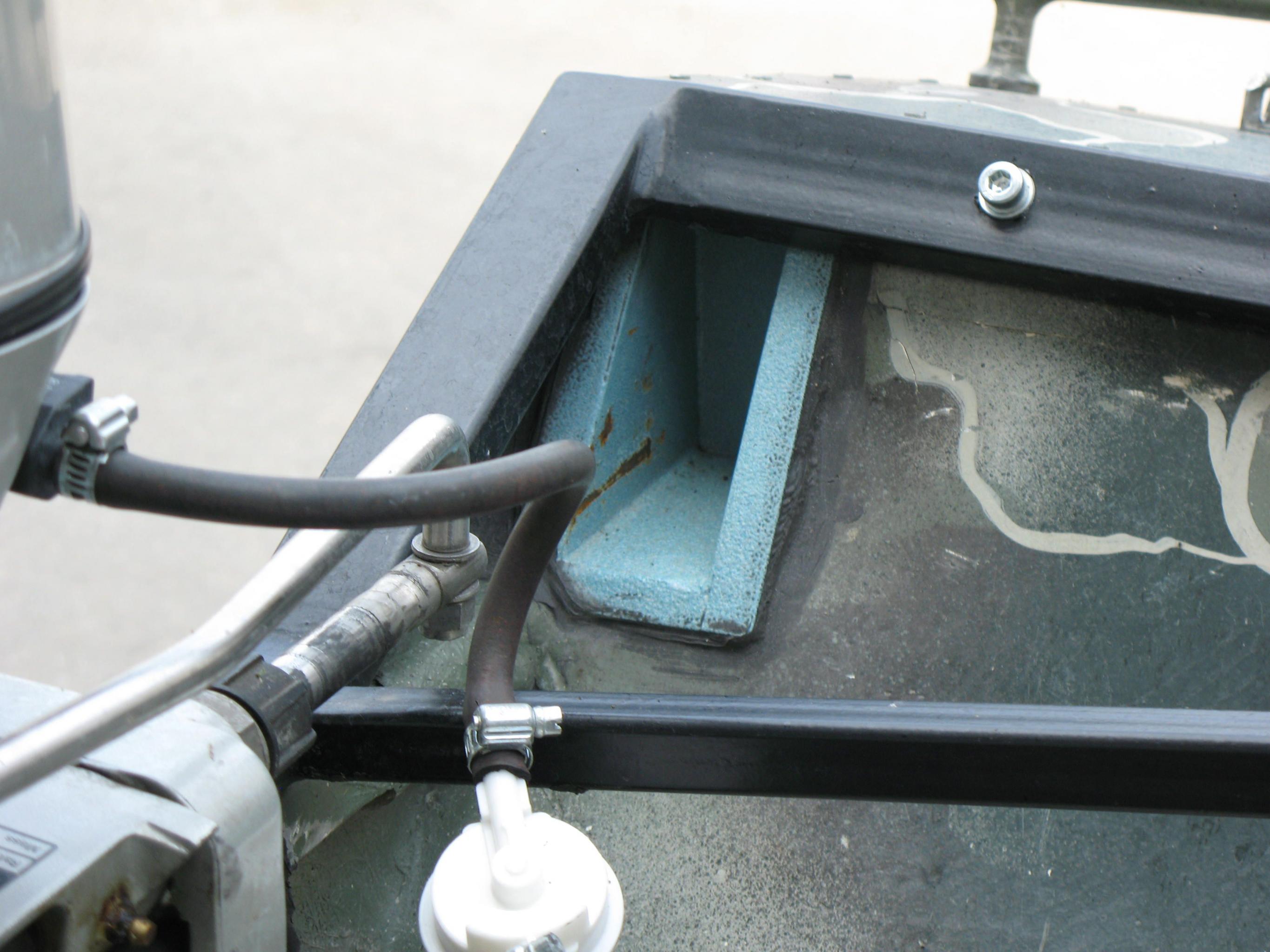

Я делал так:
Назва:  IMG_5086.jpg
Переглядів: 2477
Розмір:  373,4 КБ
Yurgen зараз поза форумом   Відповісти з цитуванням

Касательно отверстия для входа рулевого троса в борт люди уже ответили, а вот касательно подключения троса и рулевой тяги есть нюанс.
По умолчанию этот мотор предназначен для подключения рулевого троса с правого борта, поэтому (в Вашем случае) необходимо перевернуть трубку (к которой подключается трос), этим выиграем около 2 см. И второе - на фото не правильно установлен кронштейн рулевой тяги, он должен быть прикручен с внутренней стороны ручки и ухом назад. Рулевой трос и рулевая тяга должны быть параллельны (или максимально параллельны), иначе тросу очень быстро придёт пи***.

Я клин между мотором и транцем поставил. Тяга перестала упираться в рундук.
