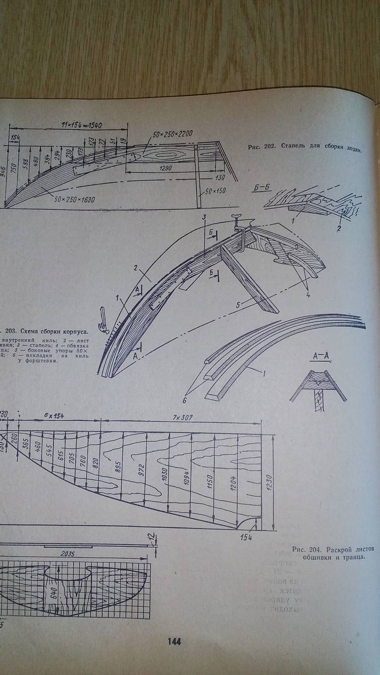

Вопрос Помогите построить лодку под Ветерок-8
Добрый вечер! Прошу сильно не пинать, я новичок, пришел на форум за советами.
Планирую построить фанерную лодку под Ветерок -8.
Требования к лодке, что бы она была максимально скоростная, могла брать на борт 2 человек, имела не большой вес, что бы ее можно было транспортировать на крыше автомобиля.
Вот сходил в библиотеку почитать литературу и посмотреть чертежи.
Нашел чертеж фото прилагаю, как на Ваш взгляд?
Но вот не знаю что лучше тримаран или плоское дно или дно с килеватостью.
Прошу помощи у знатоков водно-моторников. Может у кого чертежи есть подобной лодки. Буду благодарен за любые советы.

Чтоб получить желаемое нужно особо соблюдать весовую дисциплину. Оно и понятно - на крыше перевозка до 50 кг. и глиссирование до 25 кг. на лошадиную силу веса лодки с полной нагрузкой. Выходит на два человека плюс вес лодки с барахлом очень по пределу. Экономить нужно вес и худеть.
Теперь серьезно. Уж больно архаичную лодку Вы нашли. Посмотрите здесь Выберете там до 50 кг веса или около того, хотя они и парусные, но под мотором и веслами тоже хороши да и вид посовременней, а главное подробные чертежи. Удачи в постройке.

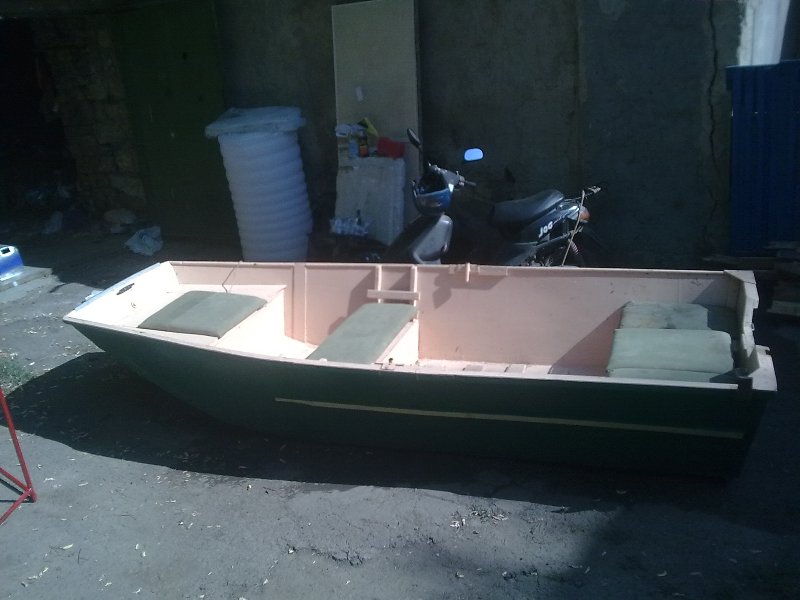

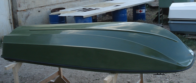

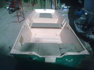

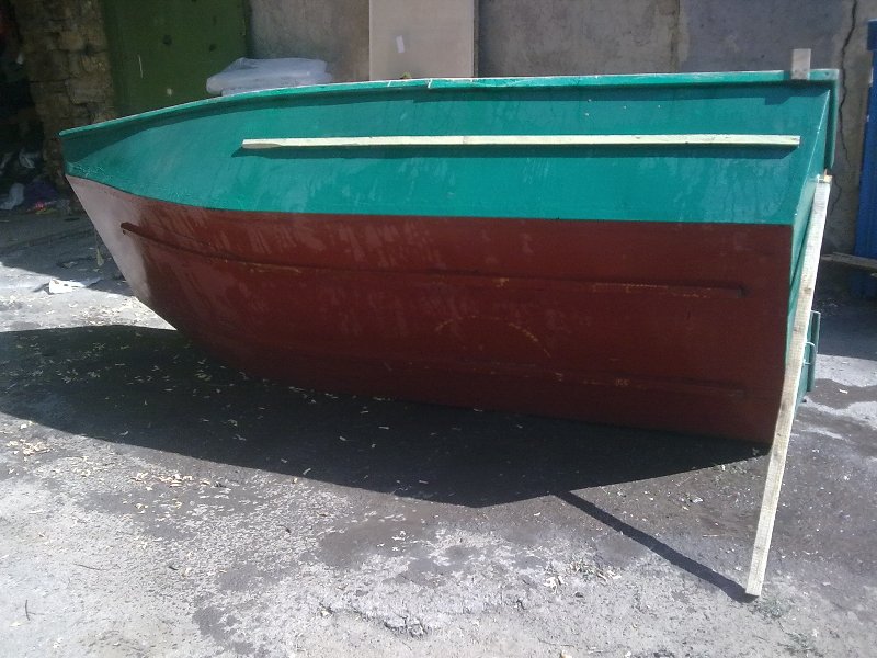

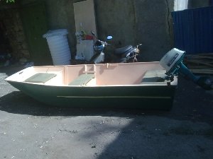

Если всё-таки строить, то советую начать с джонбота, проще некуда, под В8 поедет без проблем.
Я свою первую личную лодку сам построил, это был джоник, 3350 длина, 1000 по днищу и 1400 по развалу бортов, высота 650. Вес где-то 60 кг получился. Днище 6 мм , борт 4 мм, набор рейка сосны 20*40, проклеен мокрым угольником, проолифлена и покрашена ПФ 115, у меня 3 сезона отбегал, продал. Для двоих норм, под В8 ( тож мой первый) 30 км/ ч. на крыше двойки без проблем перевозил. Ловил в основном на лиманах.
По затратам: по листу фанеры 4 и 6 мм. 2500*1250 , реек не помню сколько, смолы 2 кг., 3 метра стеклоткани 200той ну и саморезы, олифа и краска. На днище легко можно брать 4мм, и легче и за глаза...
Фото нужно поискать, но в инете их полно..
Или присмотрись к проекту " Окунь"
Нашел свои фото
Назва:  Фото0298.jpg
Переглядів: 987
Розмір:  63,3 КБ
ID:	140208   Щоб збільшити малюнок, клацніть по ньому
Назва:  Фото0299.jpg
Переглядів: 860
Розмір:  13,9 КБ
ID:	140209   Щоб збільшити малюнок, клацніть по ньому
Назва:  Фото0296.jpg
Переглядів: 829
Розмір:  15,8 КБ
ID:	140210   Щоб збільшити малюнок, клацніть по ньому
Назва:  Фото0289.jpg
Переглядів: 895
Розмір:  101,8 КБ

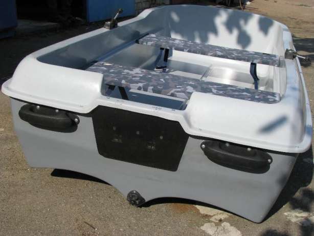

Старий 28.10.2017, 21:19   #11 (permalink)
Звідки Ви: Краматорск
Карапь: Kolibri300
Дописи: 40
Сказал(а) спасибо: 24
Поблагодарили 21 раз(а) в 3 сообщениях

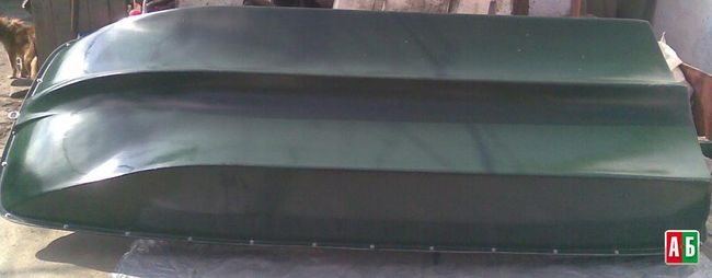

Вопрос Re: Помогите построить лодку под Ветерок-8
Добрый вечер всем Спасибо за дельные советы
Вот обдумал все и склоняюсь в приобретению вот такой лодочки.
Выскажите пожалуйста свое мнение:
1) эта лодка выдержит ветерок 8 и сможет выйти на глис с одним чел.?

Старий 28.10.2017, 23:03   #12 (permalink)
Аватар для РЫБОЕД- ЭКСПЕРТ
Звідки Ви: Одесса мама
Дописи: 2.735
Сказал(а) спасибо: 1.240
Типово Re: Помогите построить лодку под Ветерок-8
Это романтика в прастике со всеми вытекающими последствиями )
Старий 28.10.2017, 23:13   #13 (permalink)
Так а какие последствия то, или пластик это плохо?
Старий 29.10.2017, 00:39   #14 (permalink)
Дописи: 2.735
Нет, пластик не плохо, Романтика и Ветер 8 плохо )

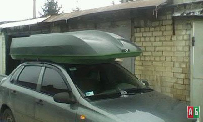

Старий 29.10.2017, 19:29   #19 (permalink)
Карапь: Kolibri300
Дописи: 40

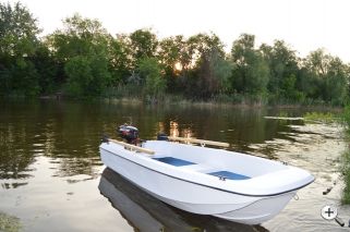

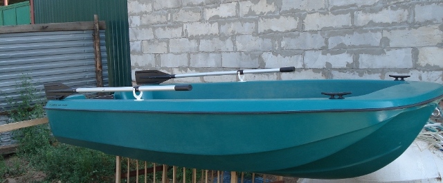

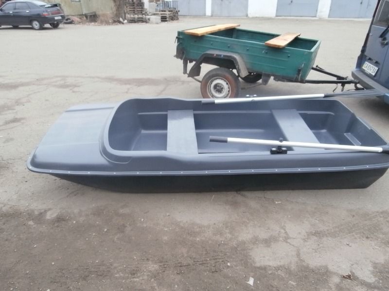

подскажите что то похожее делают в Украине - Кайман 300 вес 45кг. рассчитана на мотор до 10л.с.
Назва:  thumb_Kajman-300-(2).JPG
Переглядів: 729
Розмір:  16,8 КБ
ID:	140278   Щоб збільшити малюнок, клацніть по ньому
Назва:  кайман 2.JPG
Переглядів: 722
Розмір:  85,9 КБ
ID:	140279   Щоб збільшити малюнок, клацніть по ньому
Назва:  кайман 3.JPG
Переглядів: 765
Розмір:  91,2 КБ
