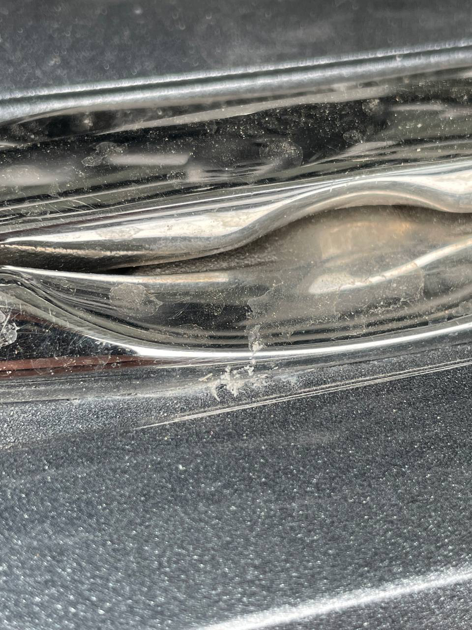

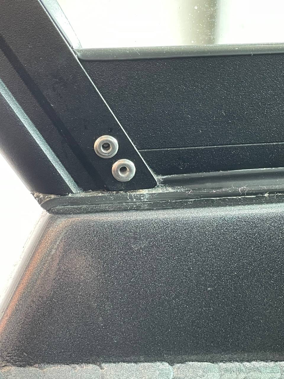

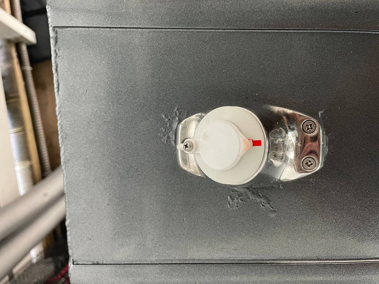

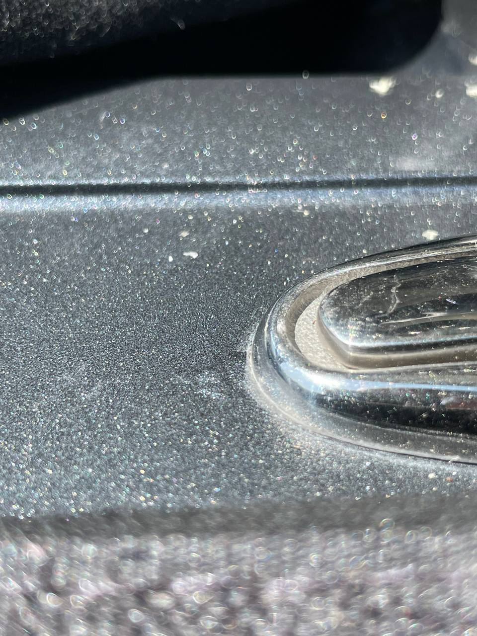

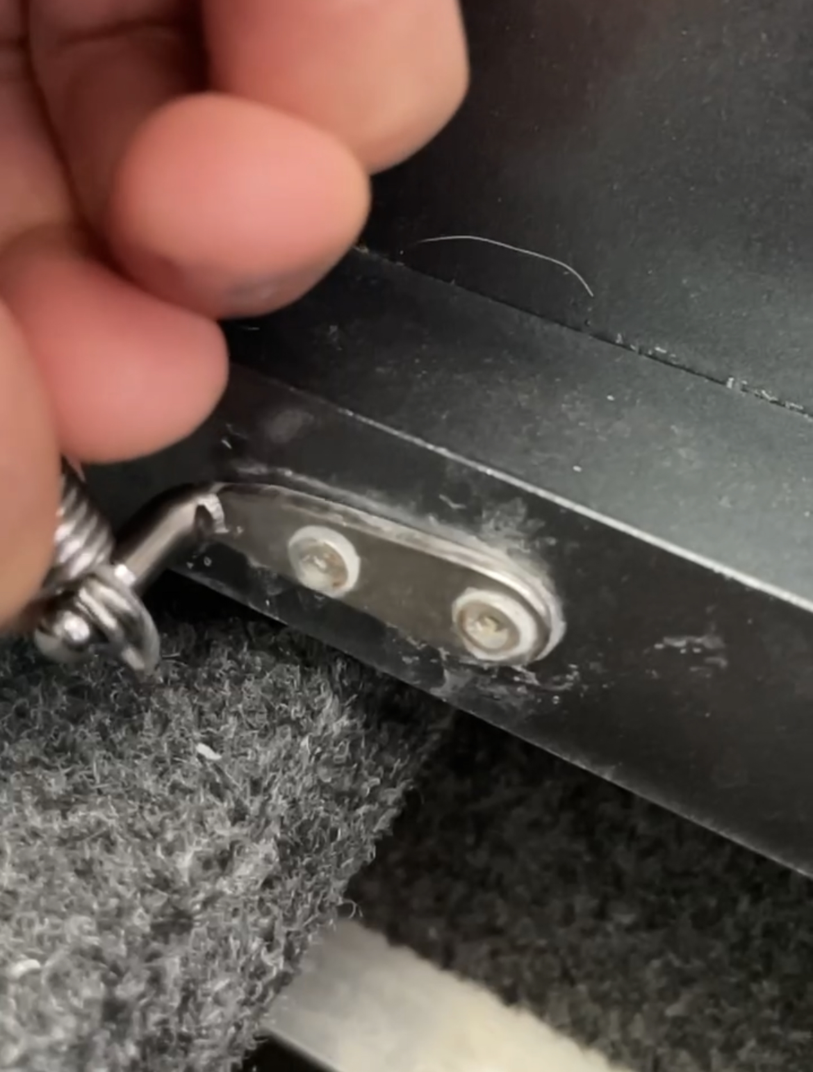

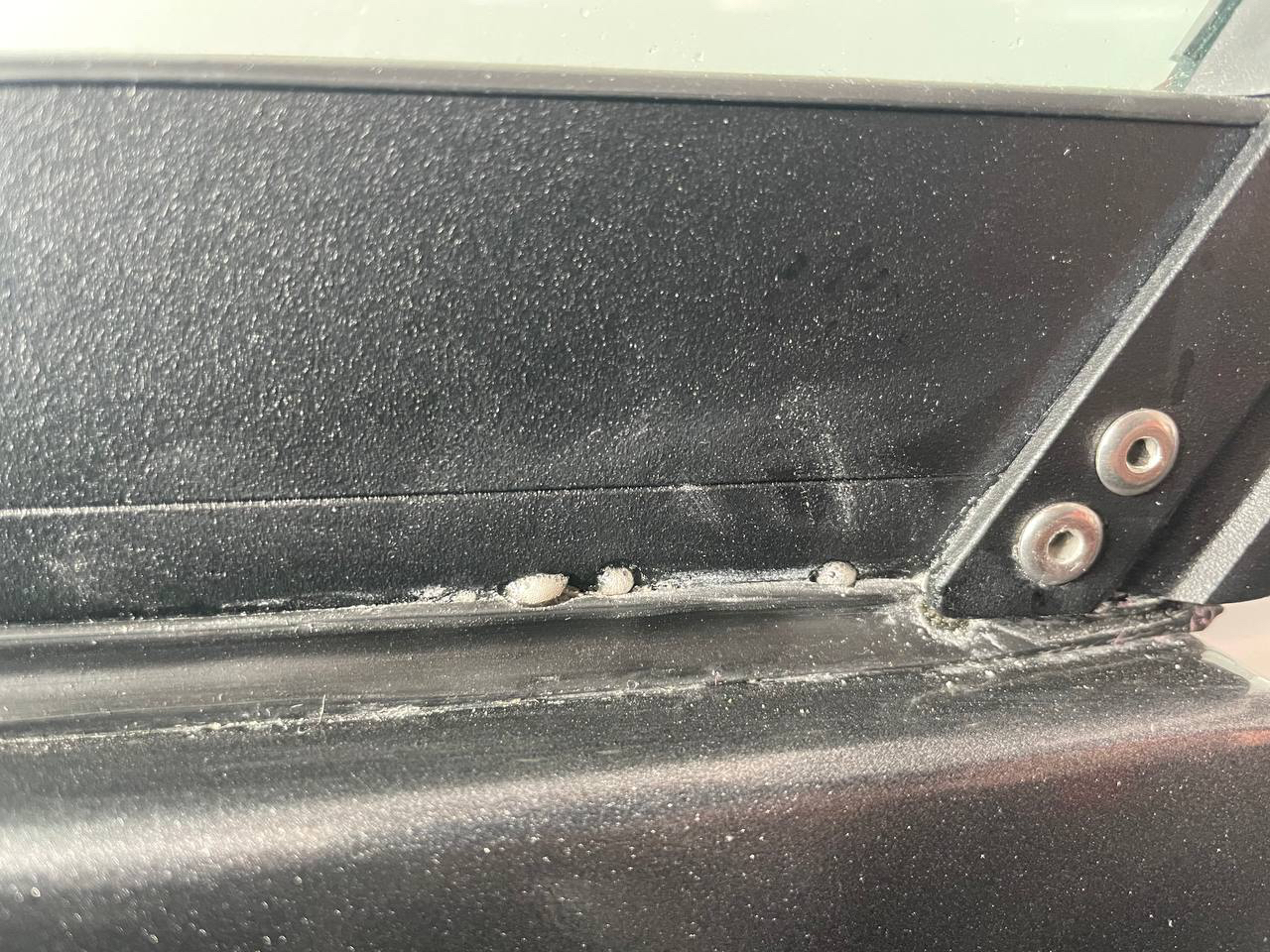

Имеется лодка Vizion 470 - европейская версия Albakore 470. Год выпуска 2021, эксплуатируется один сезон. Материал АМГ. Лодка хранится на прицепе около дома.
В начале этого сезона, после зимы, обнаружил небольшие пузырьки под краской рядом с фурнитурой из нержавейки: около уток, клёпок, кнопок для тента и тд. К тому моменту лодка успела побывать на воде один раз в конце прошлого сеозна. Обратился к производителю, на что получил ответ, что это электрохимическая коррозия, мол, скорее всего, что-то не так установлено из электрооборудования и надо делать ревизию всего, чтобы понять где ток убегает на корпус и вызывает коррозию. Так как дело было в самом начале/разгаре сезона, везти лодку к дилеру из Эстонии в Латвию, казалось неразумным решением, да и руки чесались уже наконец половить с нового катера. Поэтому я установил два хороших магниевых анода на корму и решил надеяться на лучшее.
Но мысль, что в лодке что-то не так с проводкой не давала покоя, кроме того, пузыри продолжали расти, а к ним вдобавок стал появляться белый налёт и какая-то прозрачная вязкая пена из под рамки остекления. (фотки этого мрака в приложении). Весь сезон я эксперементировал с электрикой в лодке, пытаясь понять что же может вызывать такой бурный процесс гальванической коррозии. По сути, у меня не установлено ничего сверхъестественного на борту. 1 х стартовый АКБ, 2 х тяговых AGM Victron Energy, Lowrance Elite FS, Motorguide xi3, и зарядка Powermania на 3 банки. На этом всё. Чего я только не делал: поочередно отключал все потребители в лодке, пытаясь проследить что может вызывать реакцию, дошел до того, что стал полностью обесточивать лодку, а процесс всё-равно пёр. Причем так активно, что некоторые клёпки, на которых держались пружинки у рандуков, стали просто вываливаться. А у меня полное непонимание почему лодка, которая не хранится в воде, полностью обесточена, продолжает корродировать на глазах.
Договорились с производителем, что лодка после окончания сезона уезжает к ним на перекраску и инспекцию причины такой коррозии, однако мне не даёт покоя та мысль, что через год после покраски я увижу лодку в том же самом состоянии. Хочется докопаться до истинной проблемы и решить её, не списывая всё на какие-то мистические токи в обесточенной лодке на прицепе.
Подводя итог, хочу задать вопрос тем, кто сталкивался с такой же проблемой - вздуванием краски вокруг фуринтуры из нержавейки, откисанием клёпок и прочим. Что вы делали, чтобы решить проблему? Нашли ли вы причину коррозии? Особенно будет интересно выслушать работников и владельцев производств, которые сталкивались с такими проблемами и нашли решение.
Заранее спасибо!

Сплав АМГ не означает вечность-----этих сплавов уйма и по качеству и по заводам планеты!
Красят с применением кислот,......по этому одни катают листы----другие их варят прутками х.з из каких сплавов,.....третие обливают кислотами и красками на агрессивных основах
Да и сами отрывные заклепки непонятно из какого сплава алюминия, плюс не забывайте что внутри остается стальной отрывок штырька заклепки-----вот вам и гальваническая пара=====черняга онодированная и алюминий!
Ну и ни чего новее не становится-------сама природа все новое превращает в старое даже на лафете водворе
И мы моложе ведб не становимся------так что не парьтесь,....ни что не вечно под луной!

Лодка эксплуатируется в море?
Да, в Финском заливе.

Допис від rudeboy Переглянути допис
Электропроводка не при делах.
Солёная вода и разнородный материал типа нерж/алю будет коррозия и тут нет лёгких путей решения.Химия однако...
