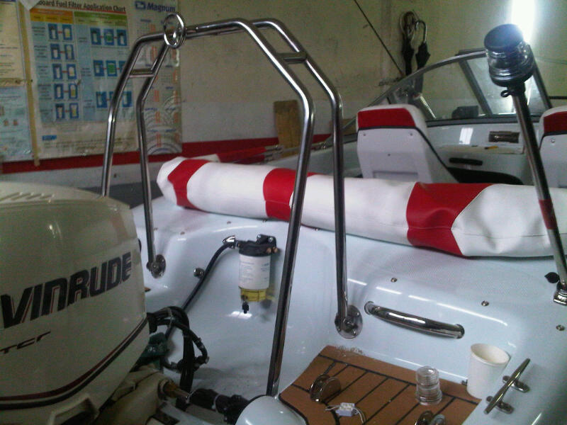

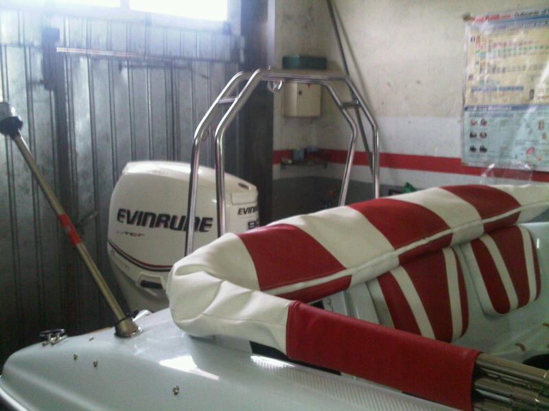

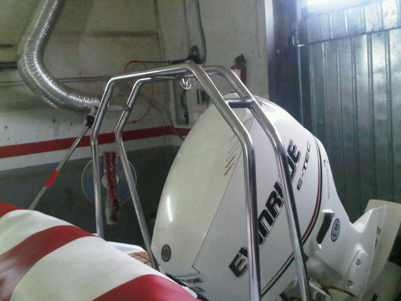

Было-бы очень познавательно увидеть внутренний крепёж вместе с усилением самой защиты.... если правильно понял слова Rino то "защита" при ударе должна как-бы смягчить удар, а не остановить?.
...смягчить и остановить (желательно)
Внутренний крепёж в визуализации не нуждается, всё оч. просто: изнутри подкладки ал.пластинки 4мм. , снаружи добавлены фанерные кружки(под пятками креплений) и всё стянуто насквозь нерж. болтами...

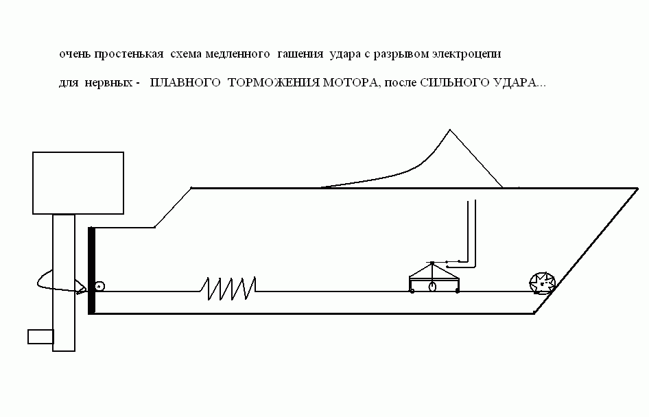

Если использовать ремень безопасности от автомобиля. Барабанчик прикручивается с одной стороны двигателя на транце под самым верхом, а пристегивается через сапог с другой стороны. При работе трима (подъем или опускание) должен двигаться свободно, при рывке срабатывать как в авто

добавлю простую схему к предложеному варианту от Виталика

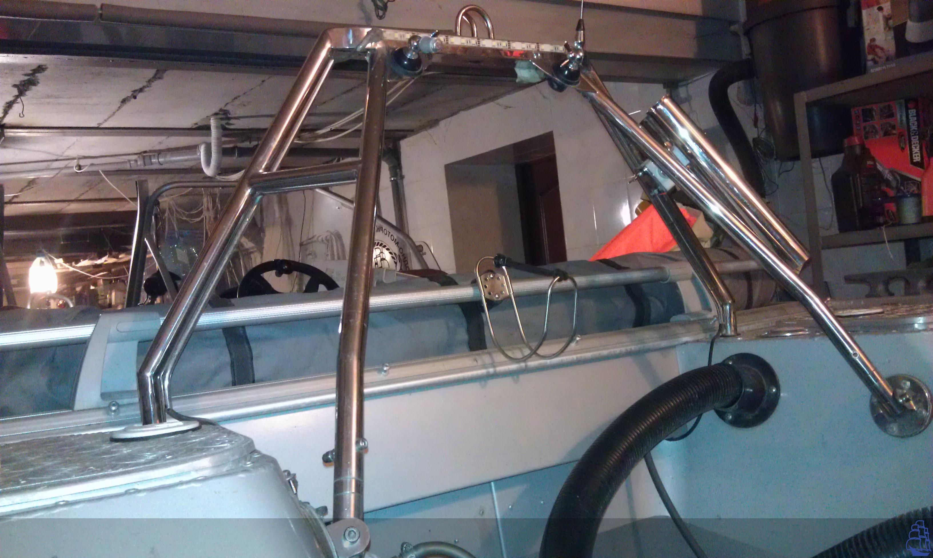

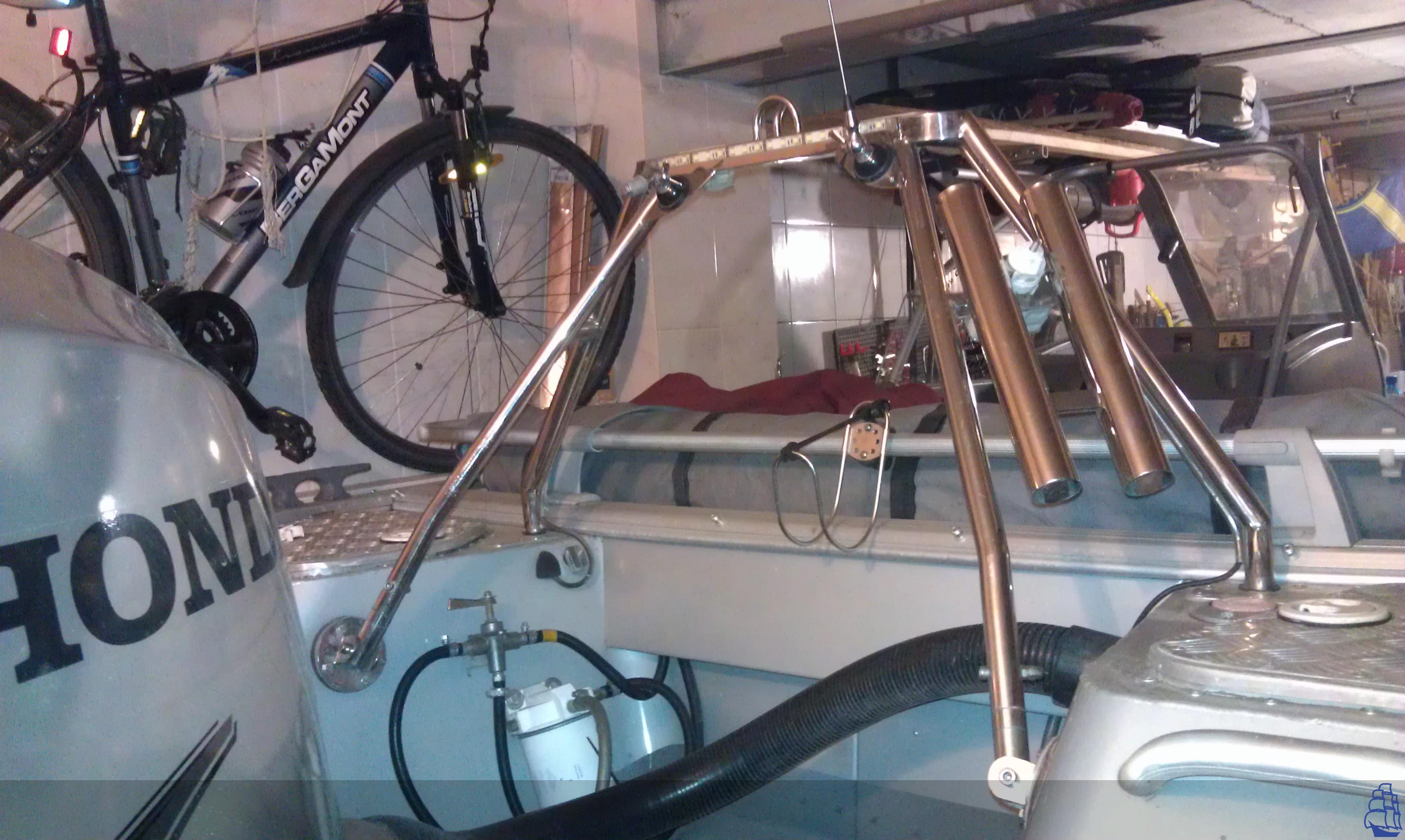

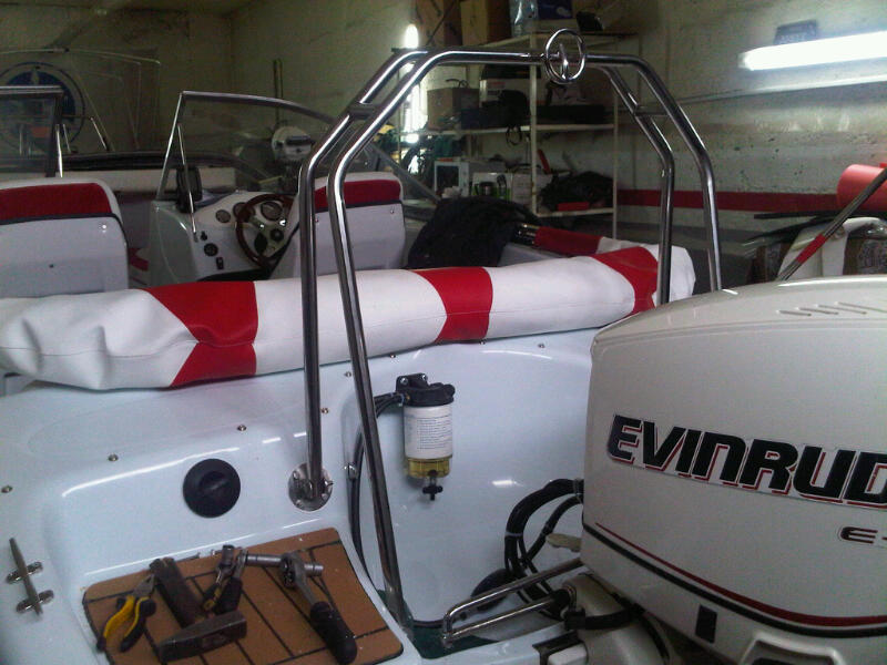

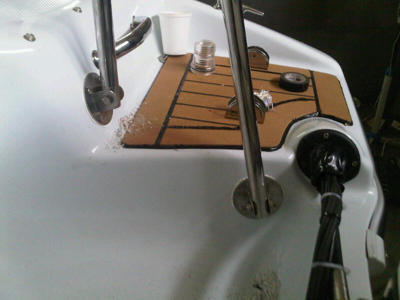

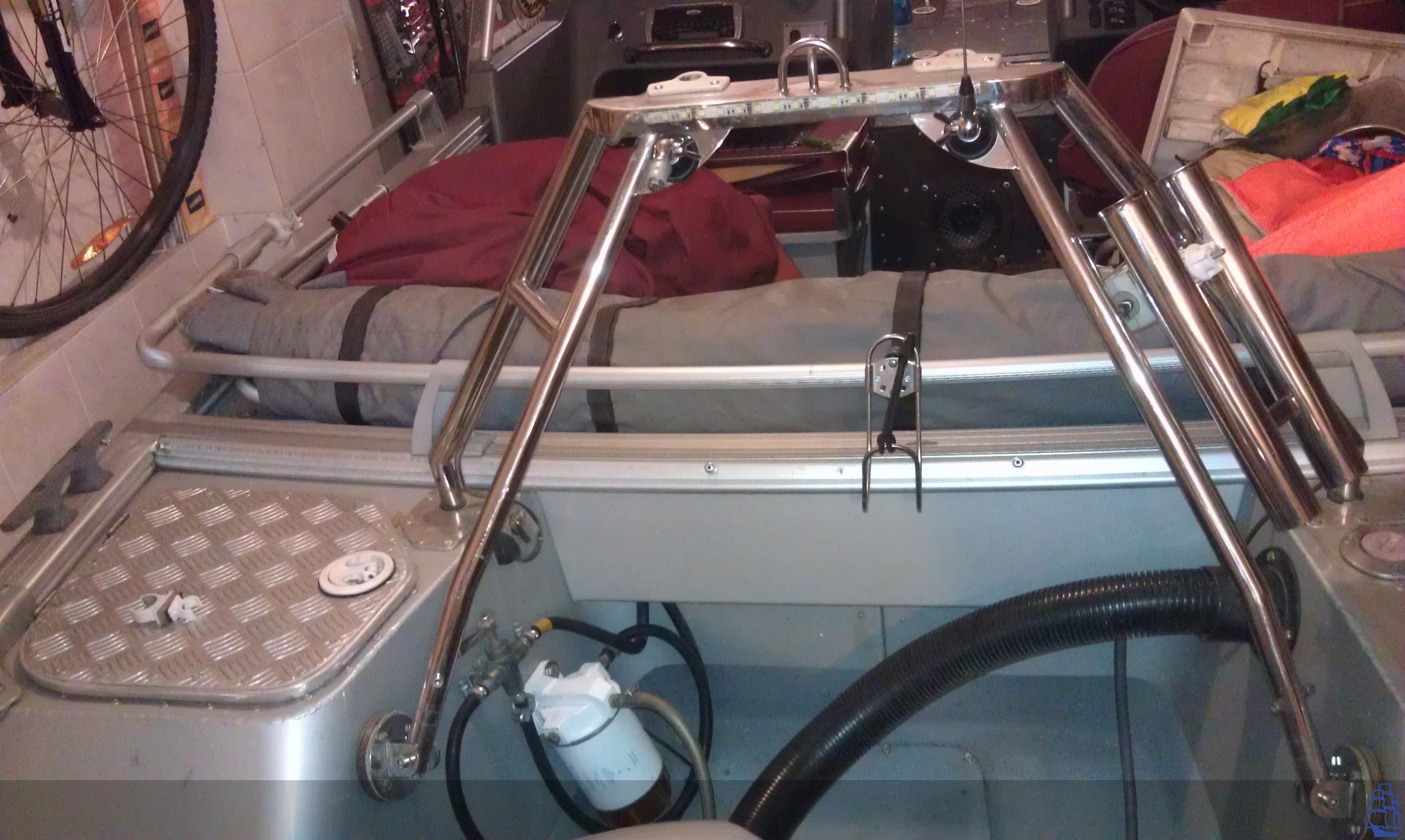

Дорогой Игорь, мы не только читаем - но еще и делаем. Друзья примите на рассмотрение Бестеро-Навигаторовскую дугу. Спасибо Сер Бастер за оперативность в изготовлении.

Ну очень хорошо!
Во первых "тик" на всех фотках смотрится великолепно!!! Может и себе переделать?! :)
Во вторых я смотрю эта дуга больше просчитана под нагрузку как раз которую, не дай бог конечно, создаст летящее в верх двигло, чем например таскание за неё плюшку/лыжника/вейкбордиста. Но это и правильно, а силу создаваемую оторванным двиглом и атракционом сравнивать нельзя.
Вопрос: со внутренней стороны под места крепления что-то подкладывали?
И к стати, теперь есть куда клотик (топовый огонь) перенести на постоянное место установки.

...примите на рассмотрение Бестеро-Навигаторовскую дугу. Спасибо Сер Бастер за оперативность в изготовлении.
Тебе - зачёт! Серёге- респект!
