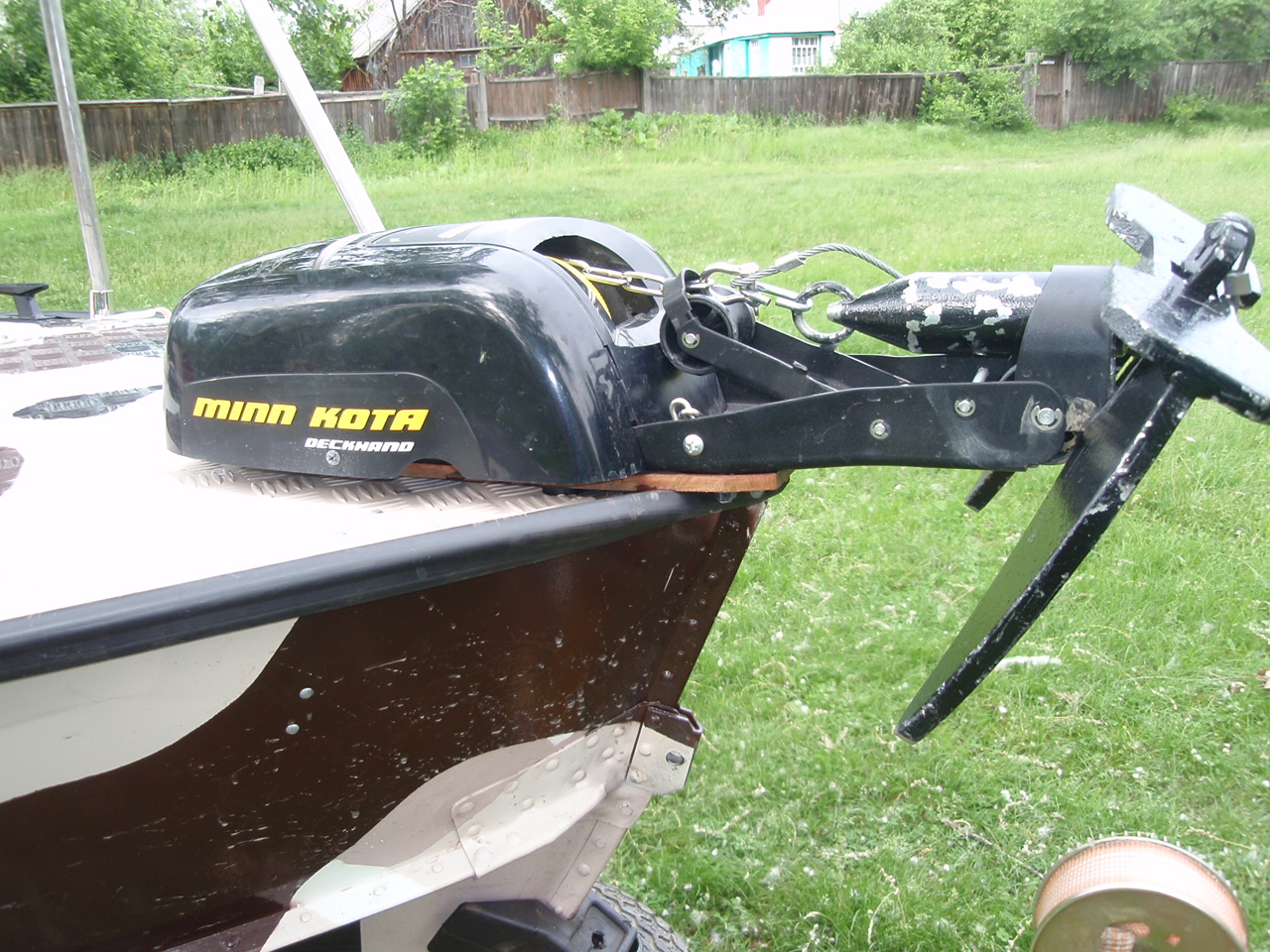

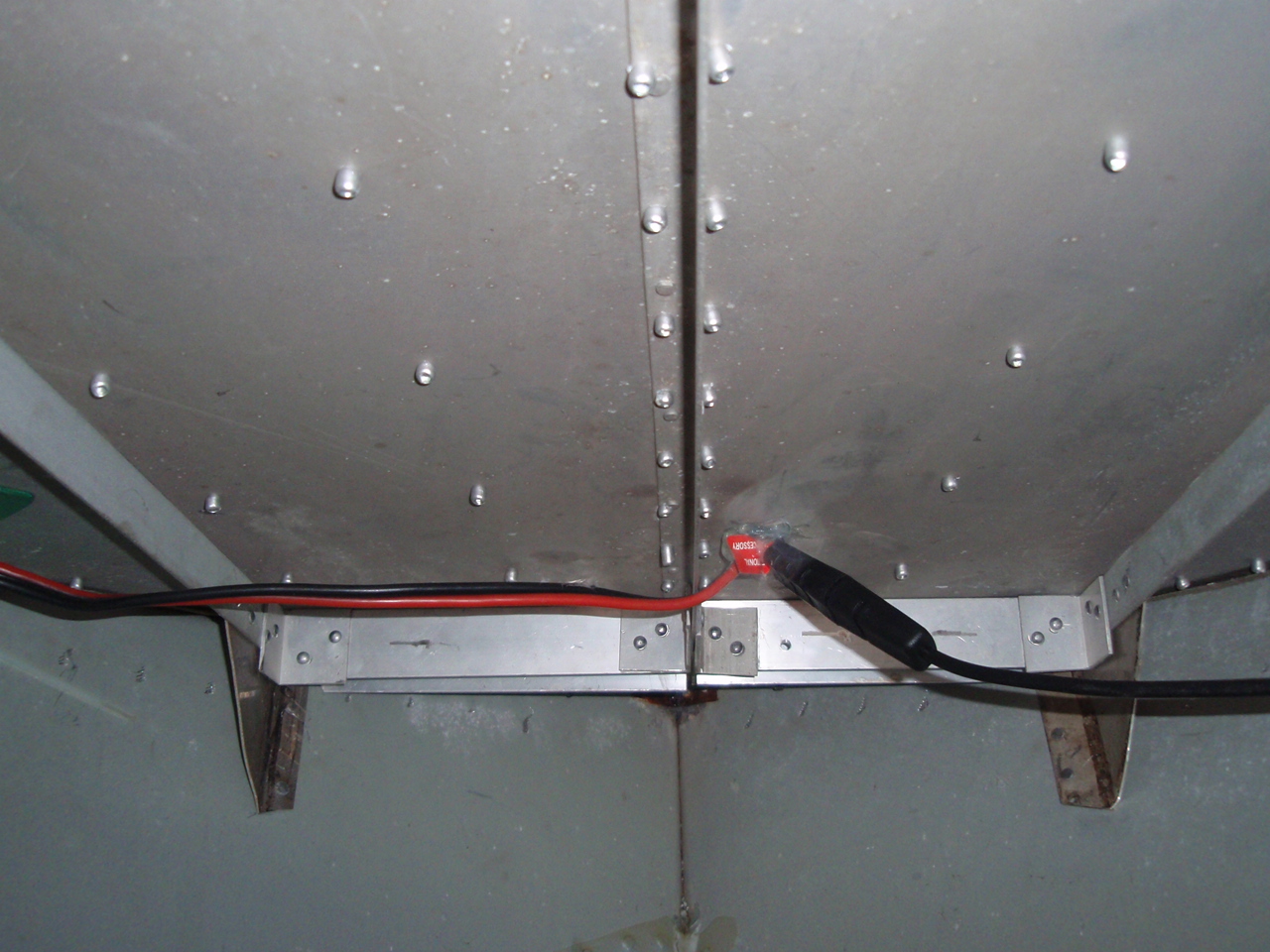

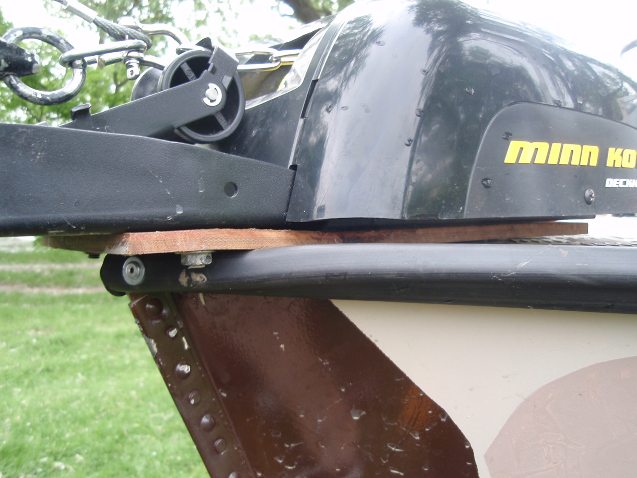

детальные фото, бо в субботу хочу ставить себе.
Гена, усиливай капитально, чтоб потом при выдёргивании якоря с за цепов не болела голова.. Платформу с бакелита я себе ставил что-бы сама Мин-Кота и роульс были как одно целое..
Усиливать конечно стоит нормально, а вот вырывать мотором якорь из корча не стоит однозначно.
Не поленитесь зафиксировать якорный канат за утку, иначе шестерню в лебёдке может сорвать раньше якоря.
Имелось ввиду лёгкие цепа, когда идёт но в натяг, на грани остановки.. Про утку само собой...
