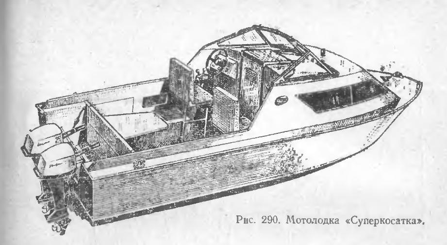

Как по мне вот интересный проект. "Суперкосатка" из 15 проектов Курбатова.
интересно какая компоновка каюты...а так внешне и параметры очень даже хорошо.
