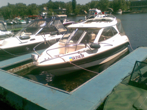

Вот не плохой образчик в оговоренном размере(длина 6.3 м.
ширина 2.4 м.)Катер пластиковый Flipper 630 OC
Назва:  Флиипер 630.jpg
Переглядів: 913
Розмір:  108,2 КБ

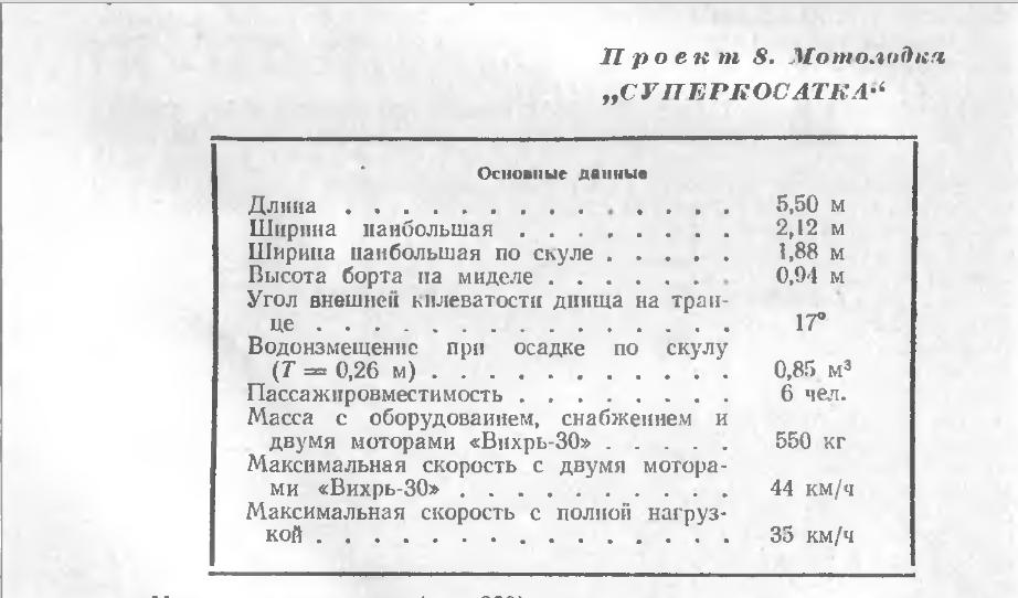

Как по мне вот интересный проект. "Суперкосатка" из 15 проектов Курбатова.
Назва:  касатка 1.JPG
Переглядів: 934
Розмір:  78,7 КБ
ID:	2221   Щоб збільшити малюнок, клацніть по ньому
Назва:  касатка.JPG
Переглядів: 854
Розмір:  62,0 КБ
интересно какая компоновка каюты...а так внешне и параметры очень даже хорошо.
