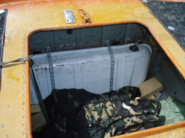

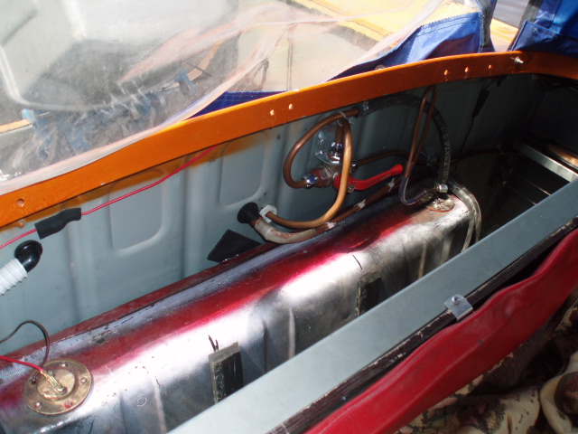

Есть,задний и передний.Что бы сфоткать задний отклонил спинку.
Назва:  P1013304.JPG
Переглядів: 999
Розмір:  150,3 КБ
ID:	5015   Щоб збільшити малюнок, клацніть по ньому
Назва:  P1013305.JPG
Переглядів: 1062
Розмір:  140,4 КБ

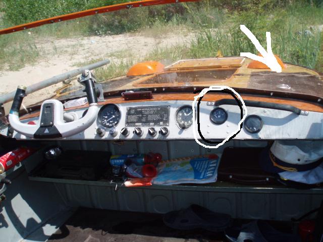

Для vital-777 вот такой прибор,а стрелкой показал где заливная горловина переднего бака
Назва:  Копия P1013310.JPG
Переглядів: 1125
Розмір:  64,7 КБ

Тоо Логист, а от чего руль? Ну, если не секрет!
Старий 27.12.2010, 20:00   #36 (permalink)
Типово Re: Бак на Прогрессе.
Это похоже что-то лётное....так кажется.
Старий 27.12.2010, 20:10   #37 (permalink)
Карапь: ✌
Дописи: 6.896
Сказал(а) спасибо: 4.290
Да понятно что не от самоката!!!
Старий 28.12.2010, 00:16   #38 (permalink)
Аватар для logist
Карапь: длинномер,Прогресс 2М В-30*2
Дописи: 3.274
Сказал(а) спасибо: 3.090
Поблагодарили 290 раз(а) в 69 сообщениях
Штурвал от АН-74(единичка),испытатели забраковали форму и старый хозяин забрал на лодочку.Я ему благодарен, гораздо удобней (мне) чем круглый руль.Да и с кучей кнопок прикольно!
