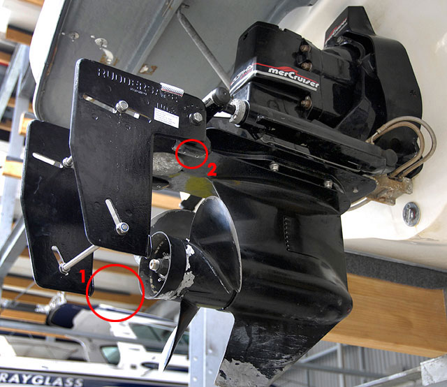

Многие сталкивались с проблемой курсовой устойчивости на маленьких скоростях, при чем вне зависимости от класса судна проблема частая.
Думаю стоит обсудить пути решения...,
В просторах интернета нашел сию систему, которая, по заявлению производителей дает хороший эффект.
Думаю даже можно произвести в домашних условиях.

А сопротивление созданное этими рулями на большой скорости стоит той управляемости, что они дадут на малой скорости?

судя по верхней анимахе то он поднимается.......
а мне интересно у кого из нас есть притензии к курсовой устойчевости на малых скоростях??
Не знаю как на этом будет, но на "рибе" постоянно подруливать приходилось... + у знакомого на пластике "Бай" рулем мотали на малых.

Претензии есть. Хотя они и не расстраивают особо.
Хуже конечно когда ветер или течение сильное.
Если подымаются сами, от сопротивления с водой, - думаю овчинка выделки не стоит...

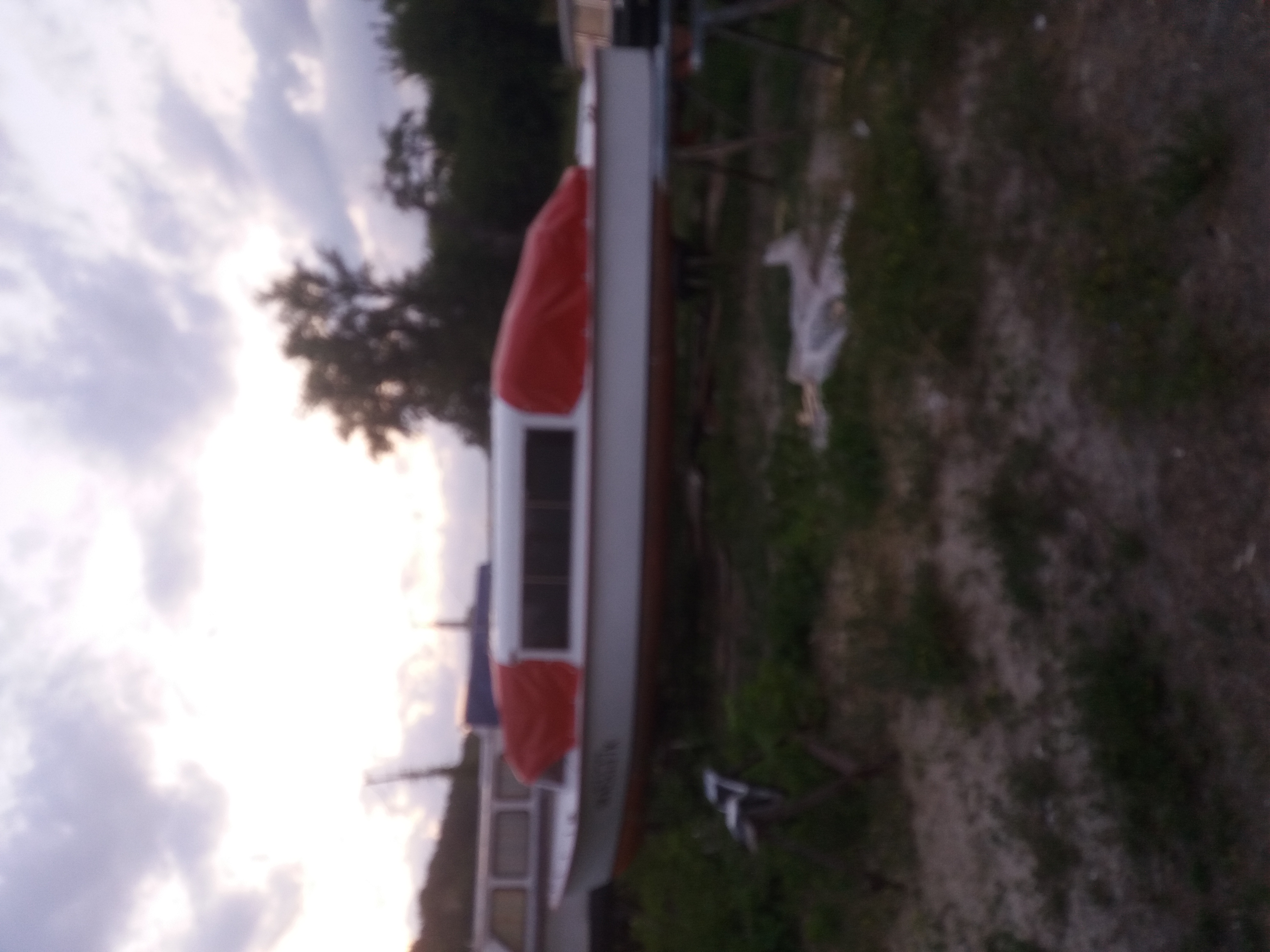

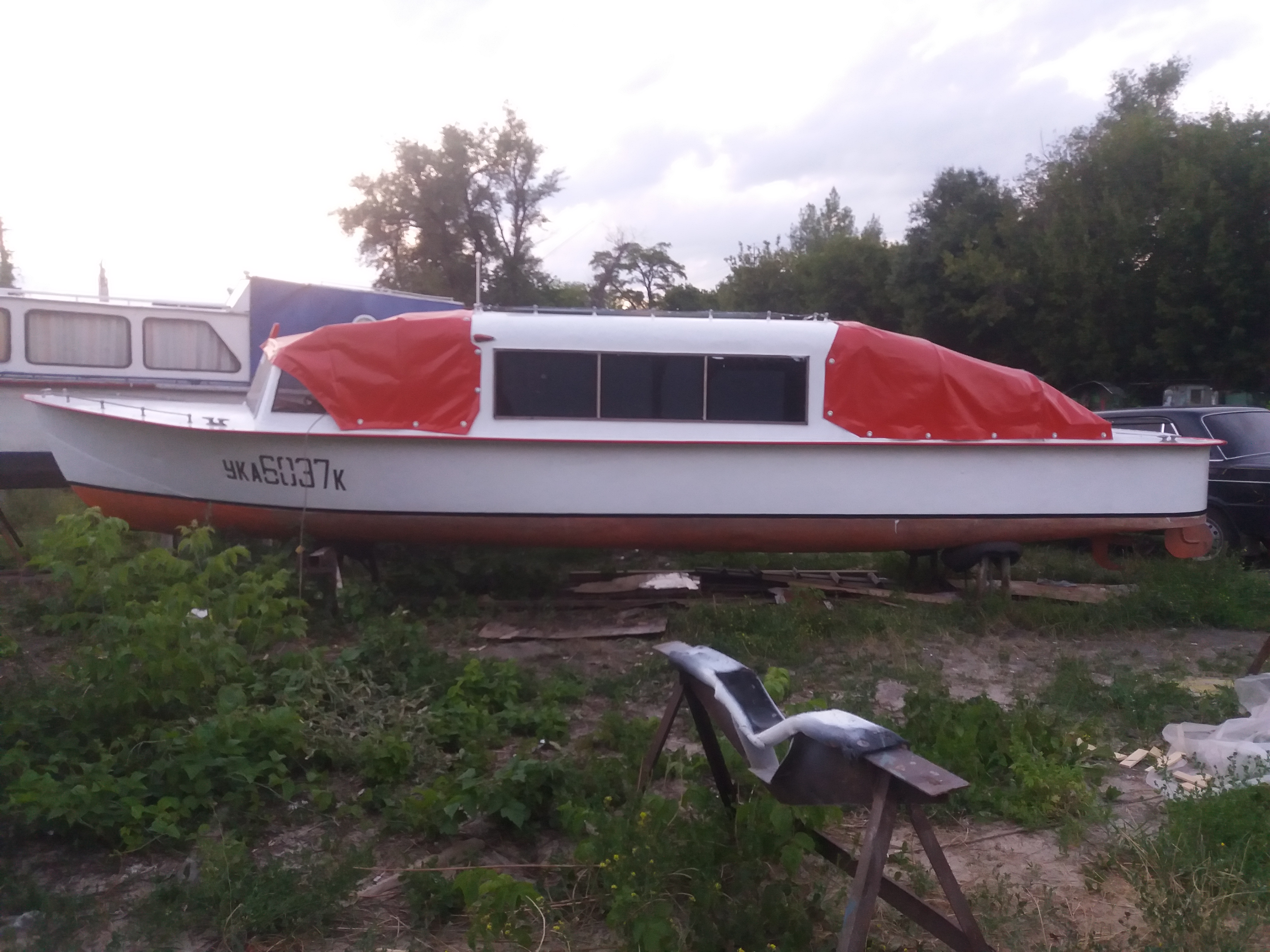

Доброго времени суток ! Поскольку я новичёк хочу спросить бывалых. Как бороться с плохой курсовой селёдки. На разных режимах приходиться подруливать, причём в руле чувствуется удары потока воды от винта. А на малом ходу манёвренность ...ну никакая...Что бы пришвартовать на своё место нужно постараться. Может перо маленькое а винт не подходит. Винт при продаже бывший хозяин обрезал на токарке, потому как не влазил... Длина катера окло 9 м., ширина прим.2м.

Фотка какие есть .....

Двиг. Л12 . Почему то его поставили вырезав перегородку на корме. Остаток перегородки находиться гже заканчивается задний тент. Где двиг. находился раньше не понятно. Если на корме , то доступа к нему нет...Если ближе к носу, то какой стоял редуктор? Сейчас стоит самопал какой то, а привод от двигателя- разрезанная полуось 2108. Идея с полуосью отличная, но её исполнение....дисбаланс такой, что пыльника хватает на 1час ходу, потом он обгаживает всё, что встречается на пути смазки ШРУСа... Собираюсь ставить антикавитацонную плиту ( может поможет, да и перо торчит), но нужно ли увеличивать перо? Если да , то на сколько ?

Василий,у Вас хороший корпус судна.Судя по Вашим проблемам,то у Вас как мне кажется маловата площадь пера руля, что сказывается на малых оборотах двигателя.По поводу удара винта от потока,то это не критично Причины могут быть разные (кривой вал,сильно близкое расположение винта перед рулем, неправильная редукция, близкое расположение винта к днищу катера,что способствует вибрации и др.) разбираться надо в каждом конкретном случае.
По поводу винта,выше я указал одну причину, а также нужно подобрать винт,чтобы он соответствовал Вашему корпусу. Играться можно как диаметром так и шагом винта.Правильно подобранный винт должен крутить на полном газу свои номинальные обороты, перекрут свидетельствует, что винт "легкий", недокрут, что винт "тяжелый"
Легкий винт на малых оборотах не позволит качественно управлять судном,а вот тяжелый винт на малых и средних оборотах будет способствовать более качественному управлению.
