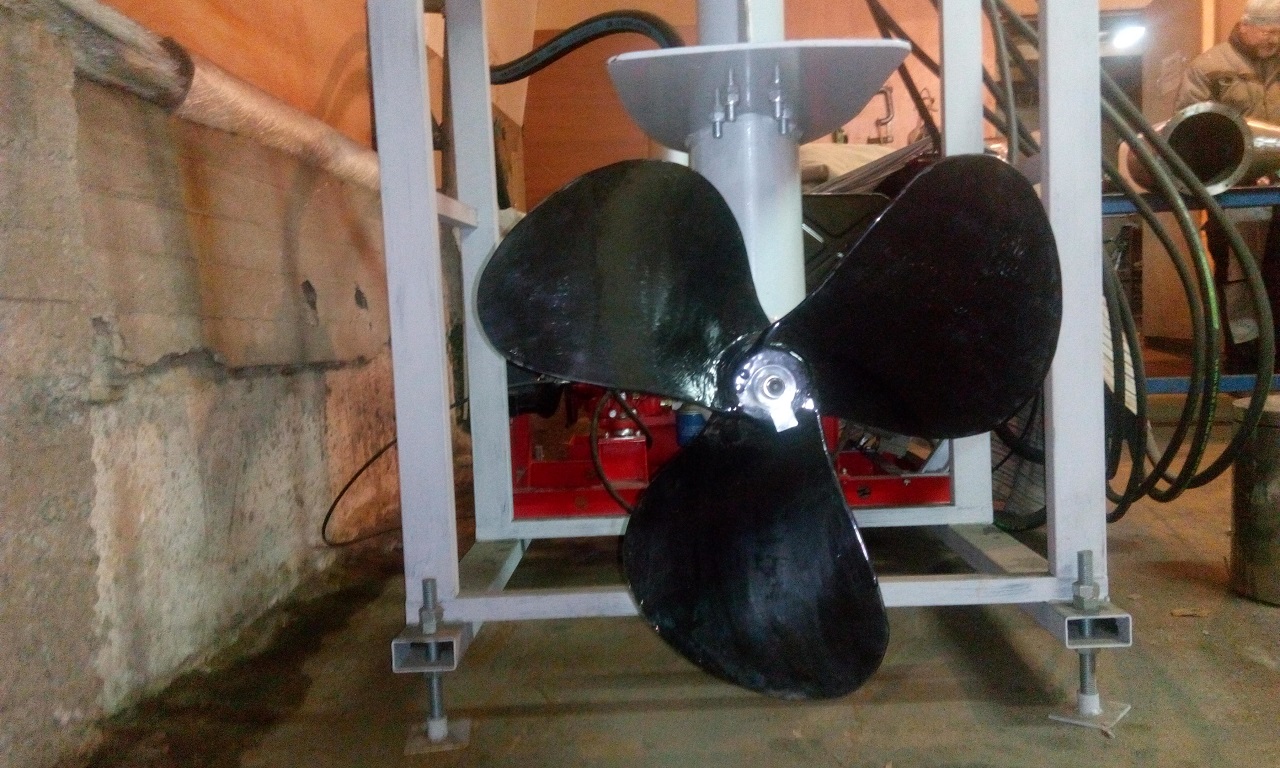

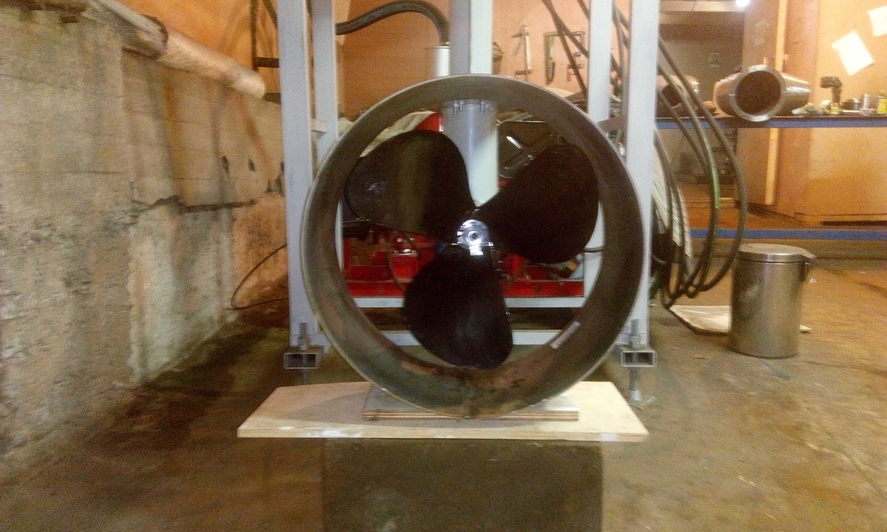

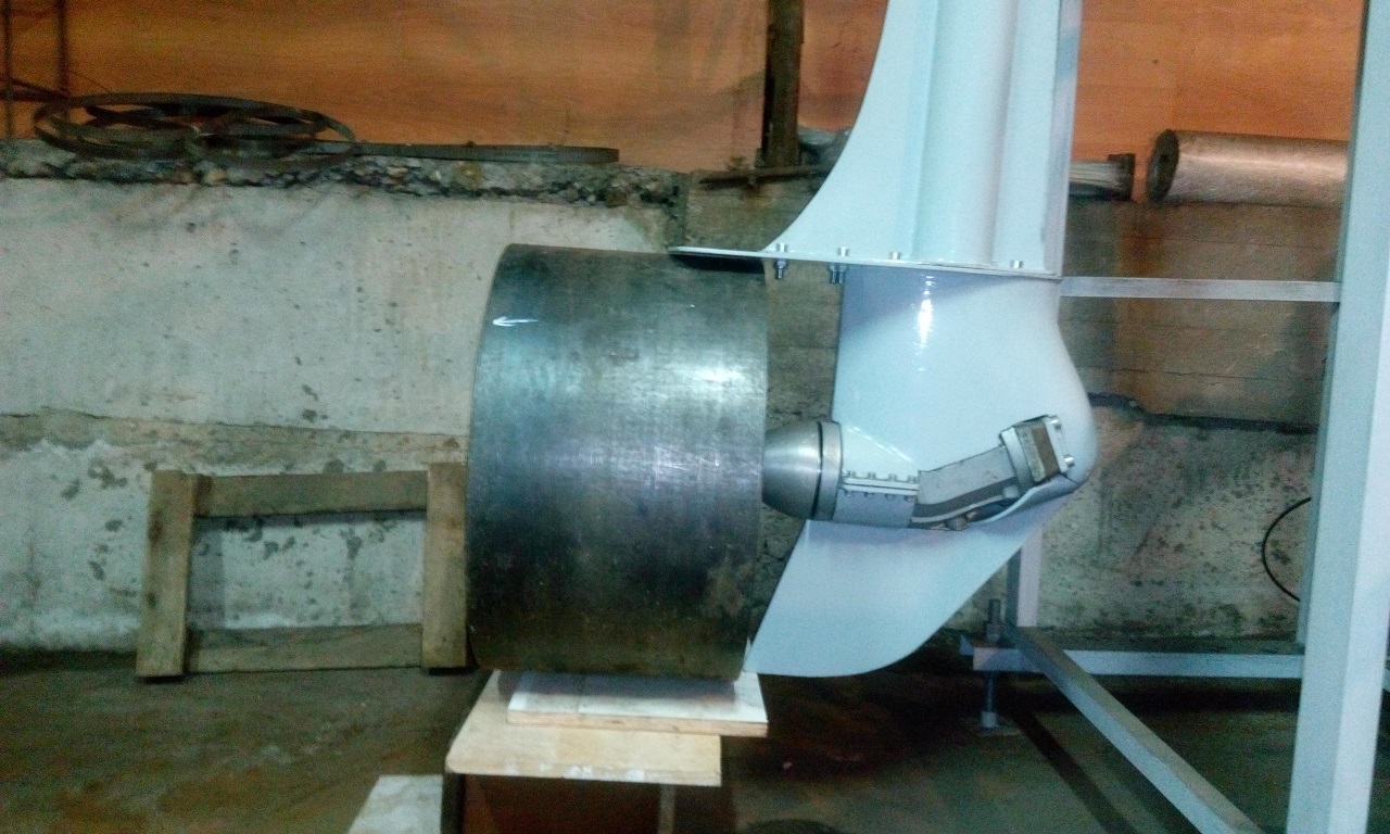

Алексей, спасибо, что верите в наши силы. Специально для Вас, приоткрываю завесу того, что у нас получилось.

Достойно! Ты меня балуешь Теперь мы в предчувствии видео отчета по установке и ходовых испытаниях колонки на плавсредстве. Плиз...
Денис, понимаю, что винт на фото посчитан под определенное плавсредство. Но ,чет, смущает его малое дисковое отношение.имхо
Колонка еще не испытана. Винт из нейлона, китайский, приобретен специально для экспериментов, потому, что дешев.
