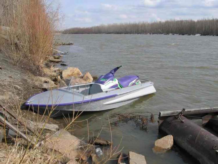

А так

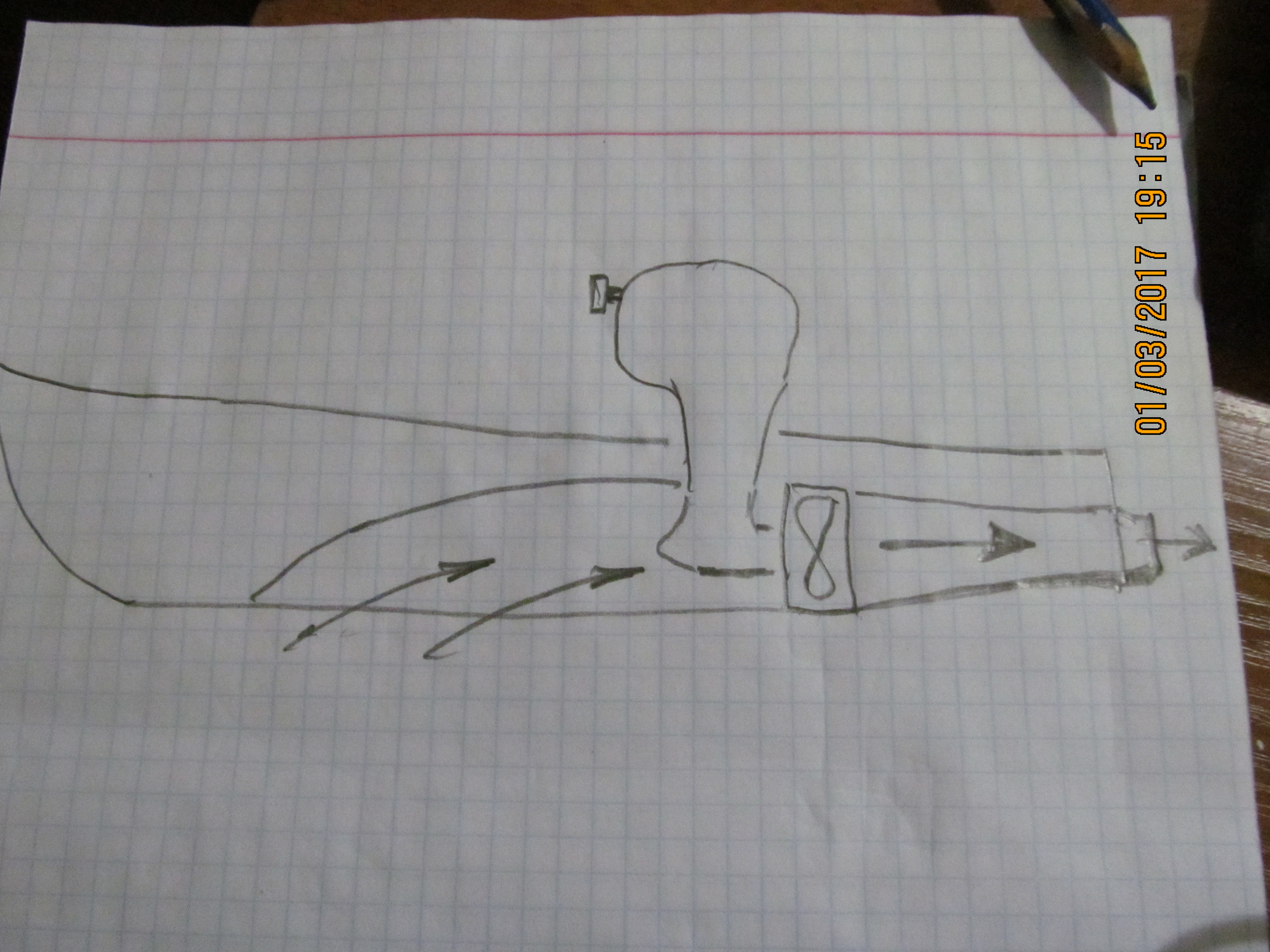

Есть легенда, что раньше на легких лодках мастырили водомет из ПЛМ примерно так.
Прошу не бить за художество
Может эта статья как раз о нем и есть ? Водомётная установка Буран

Наверное это позднее конструкторы пошли дальше на базе конструкций рукодельников.
Там как раз в МЛМ ничего не менялось. Поток создавался штатным (нештаным винтом в искуственно созданной трубе. Водозаборник делали тунелем . Мотор стоял около метра от транца.
гдето так

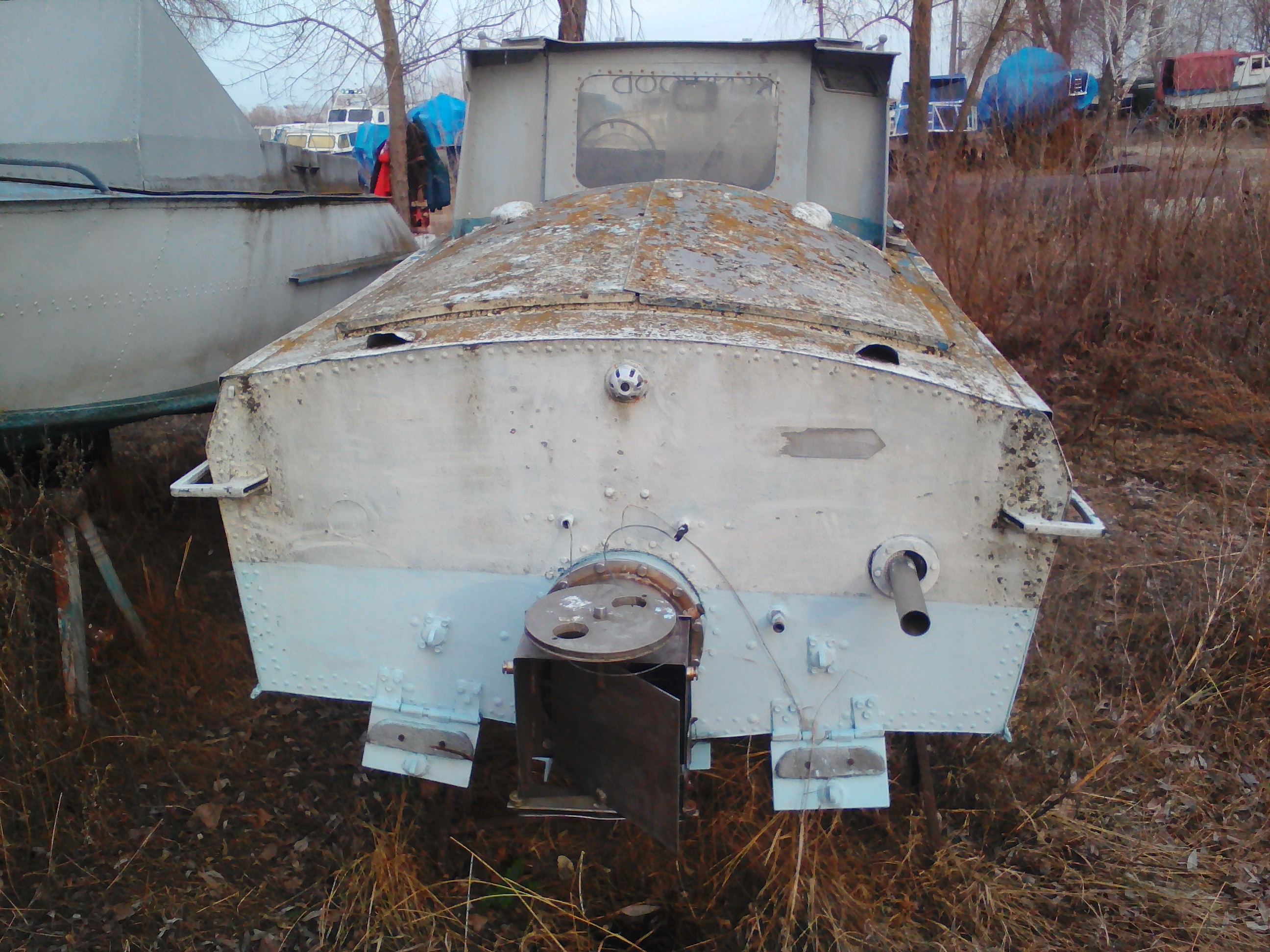

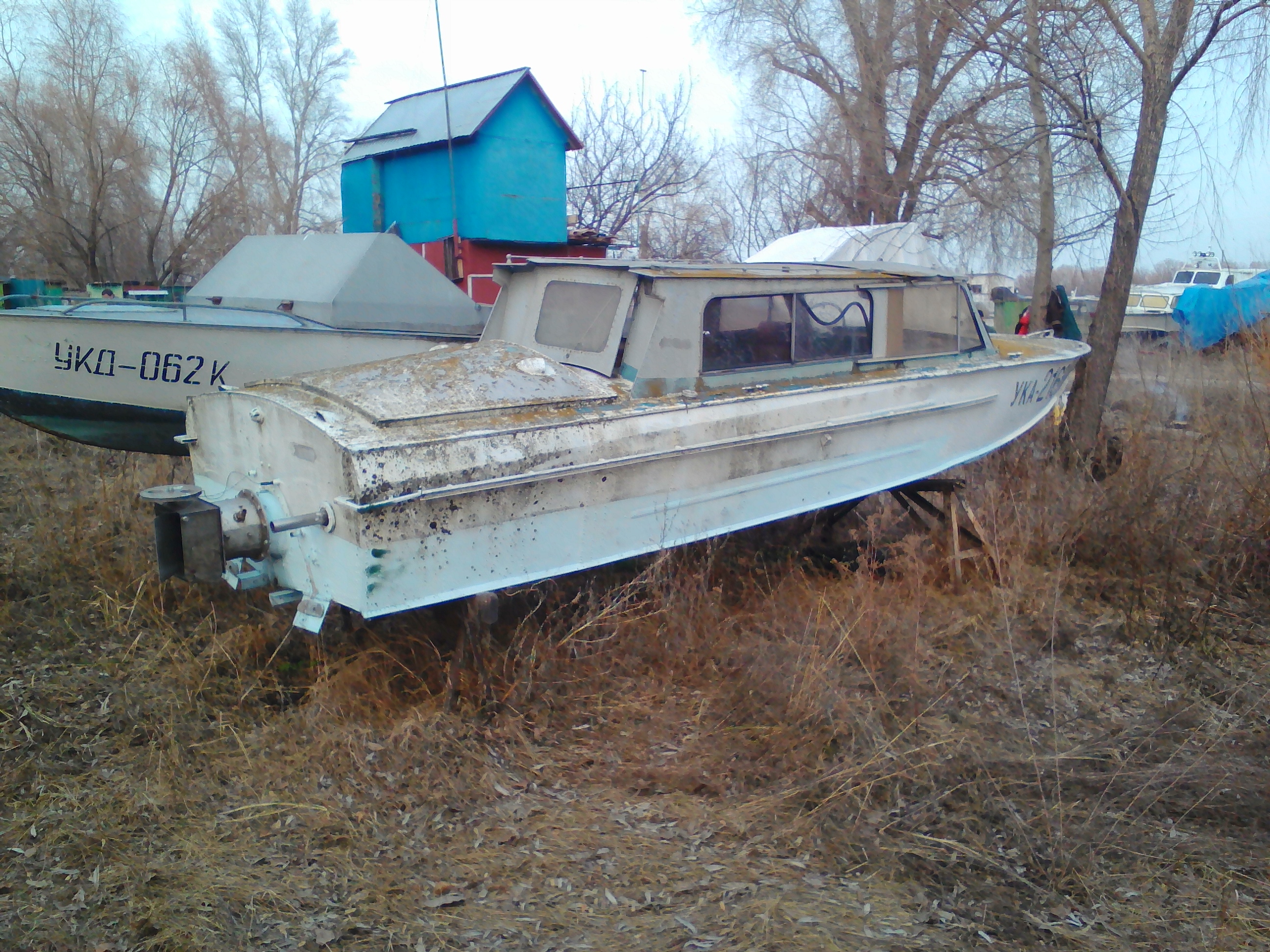

Вот сфотал нашу на ропе, но на воде она лет 15 не была
