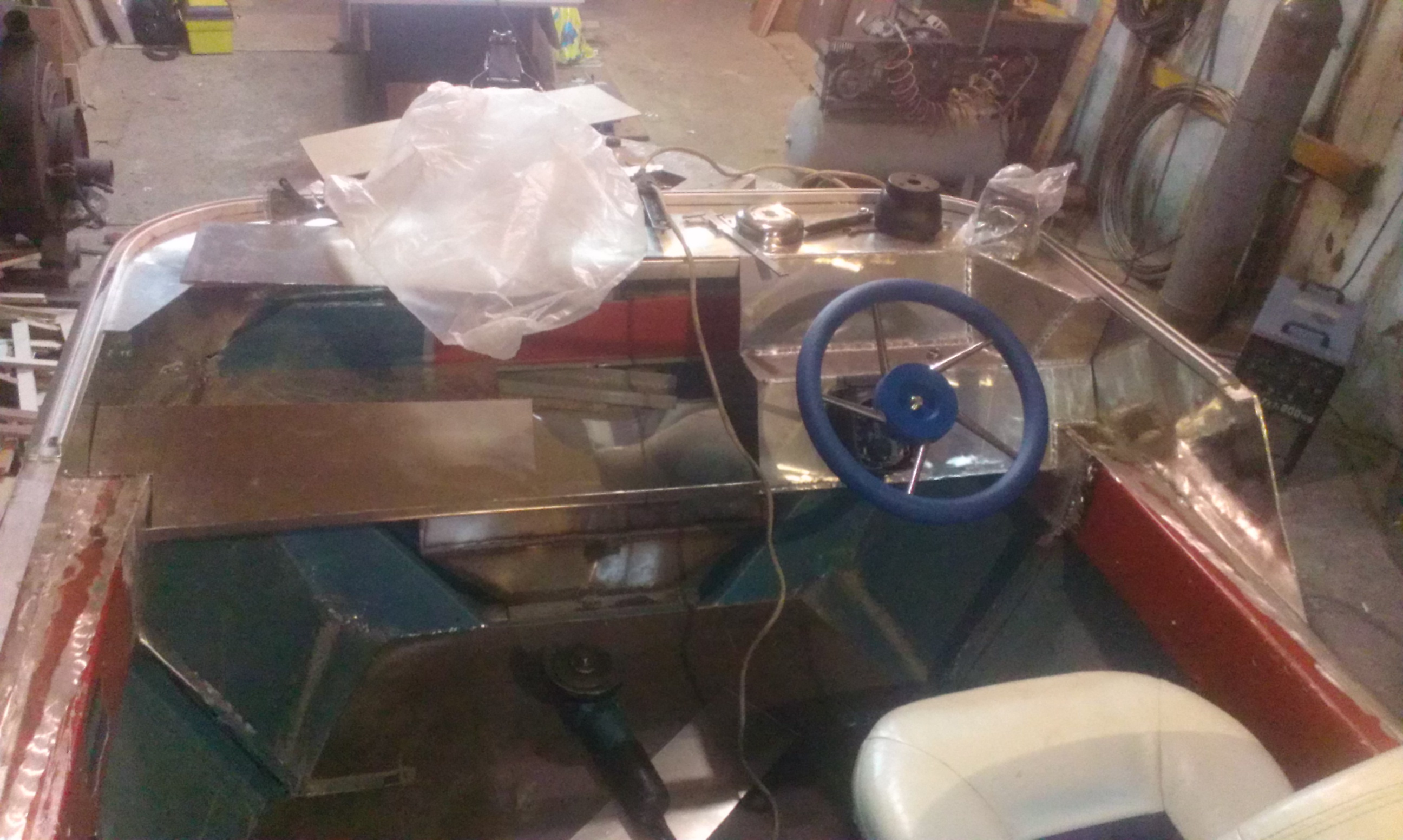

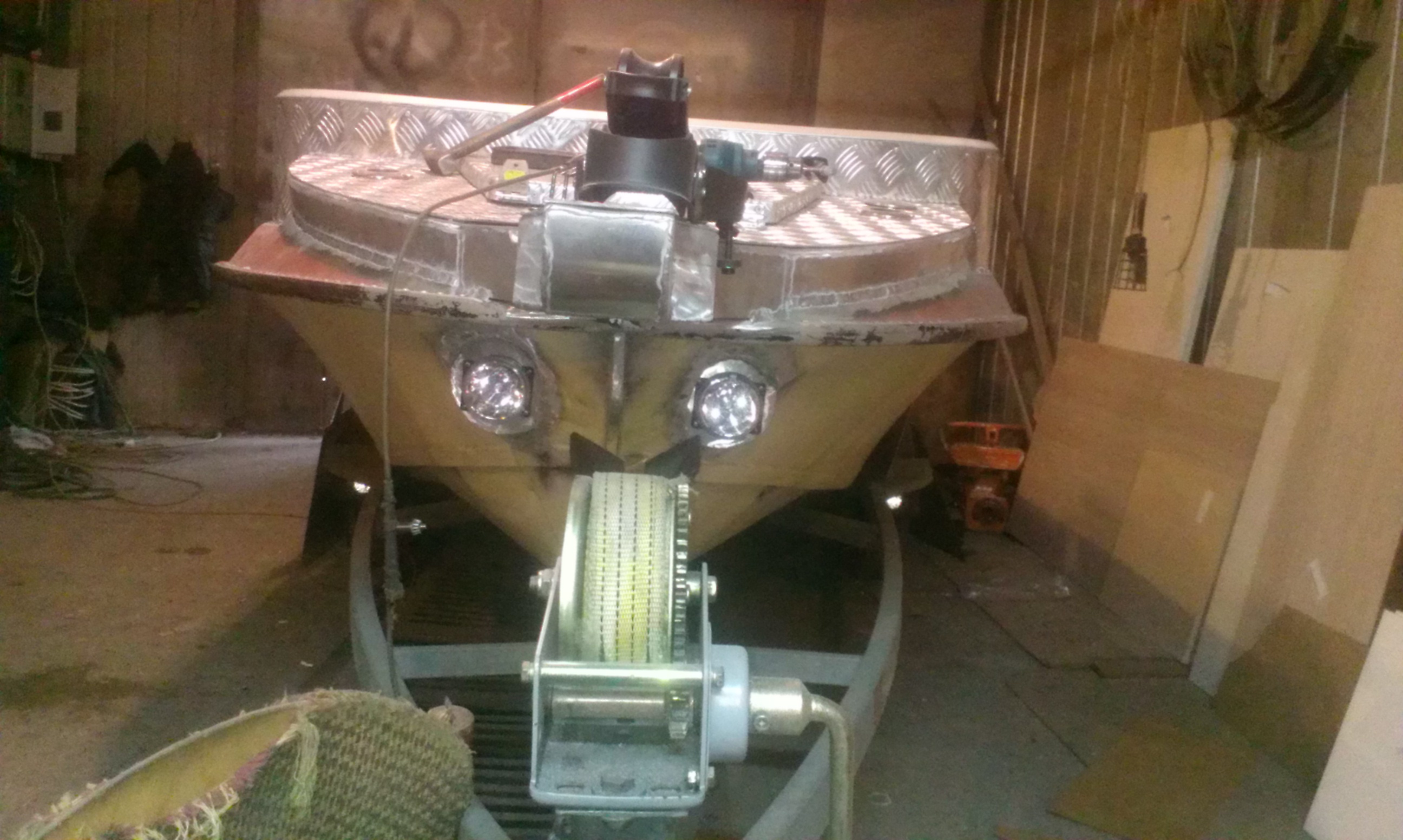

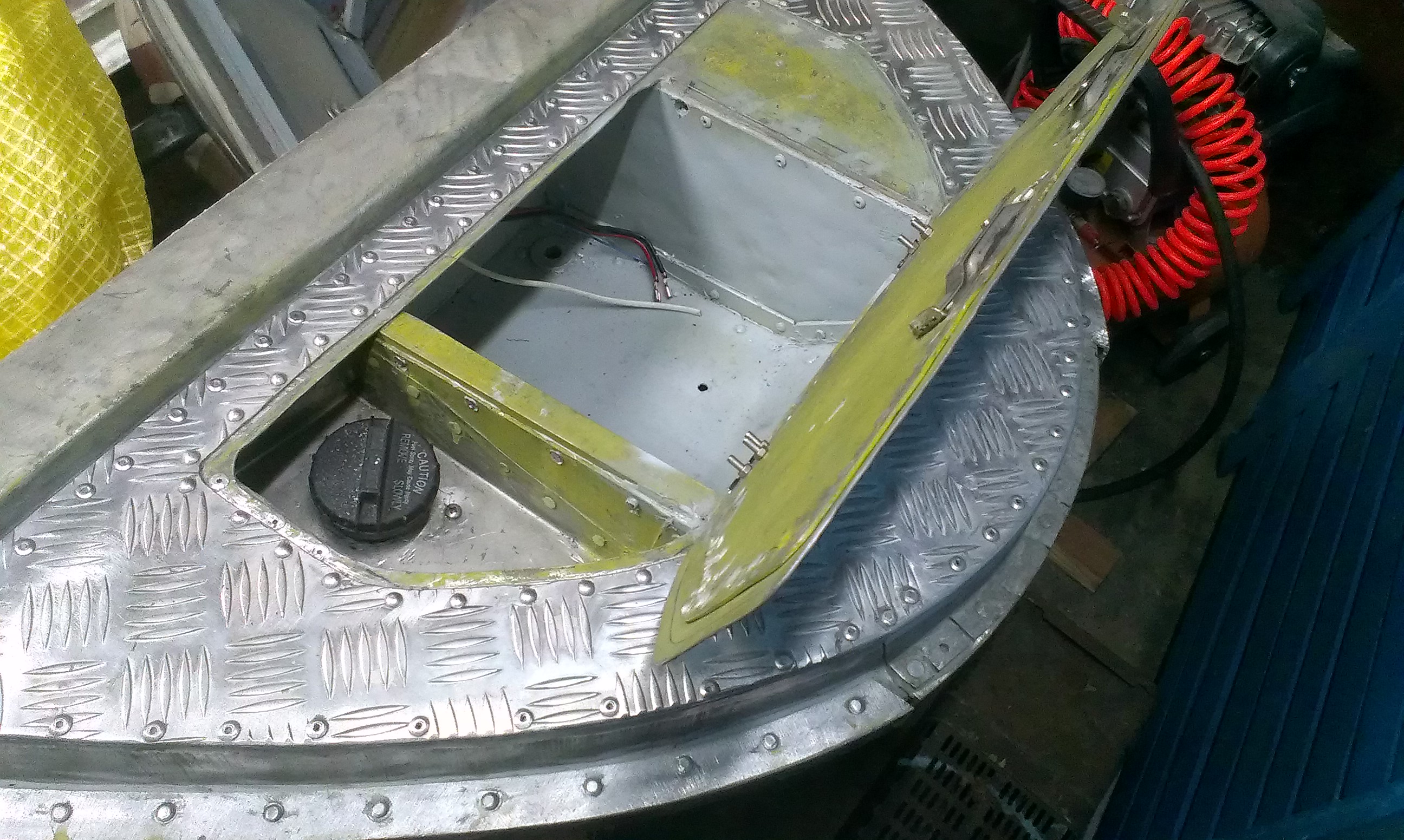

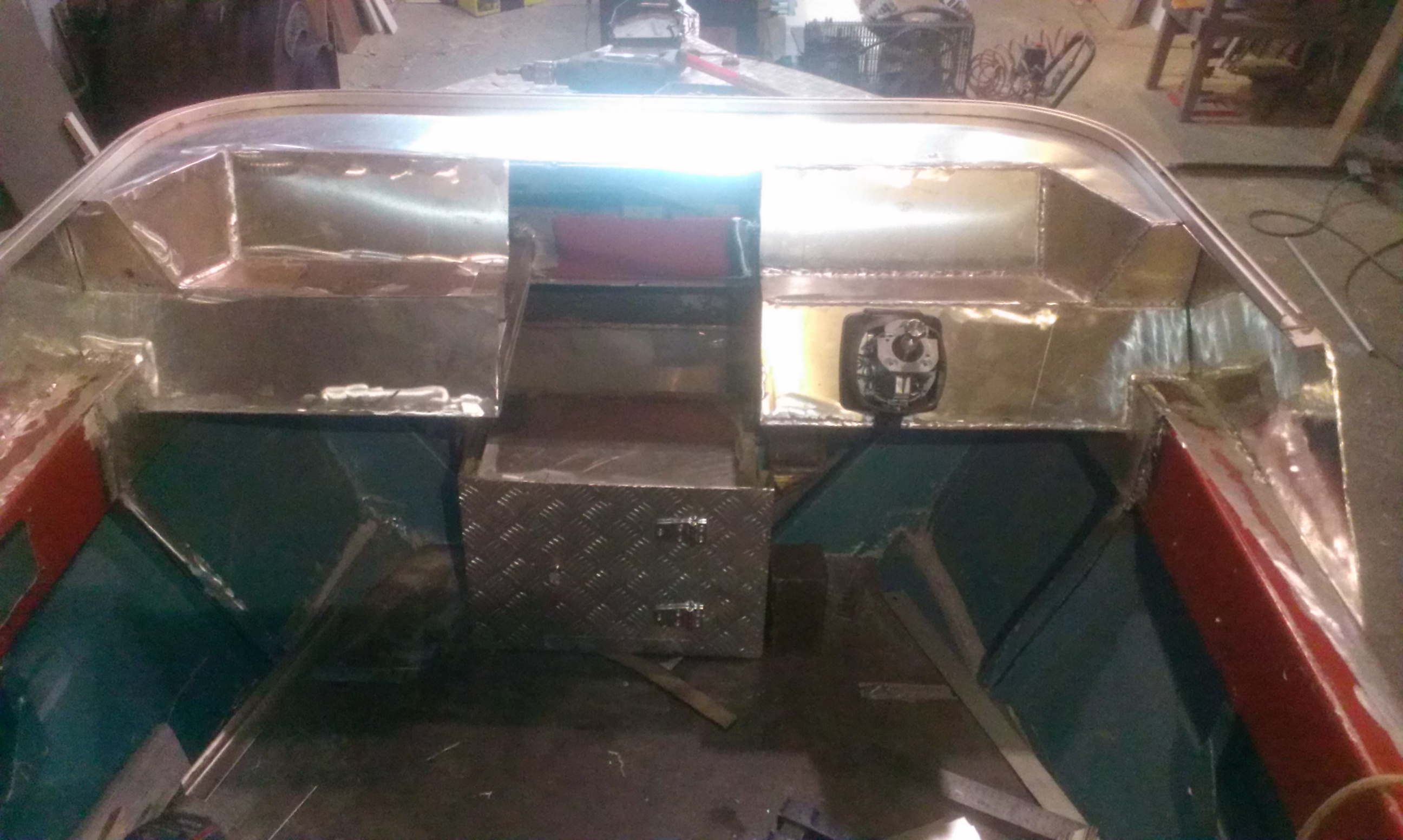

Обновлю фото консолей!!!!

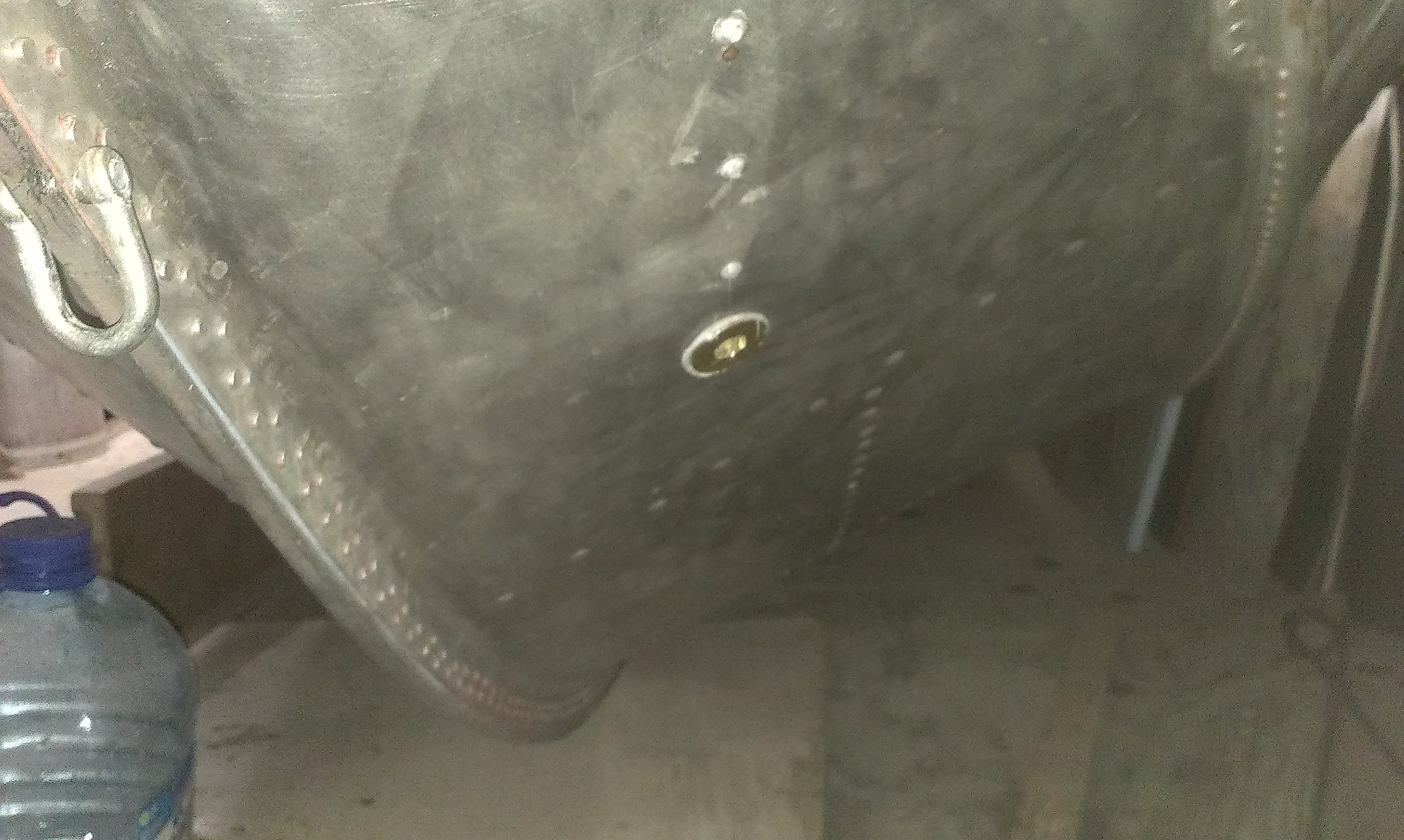

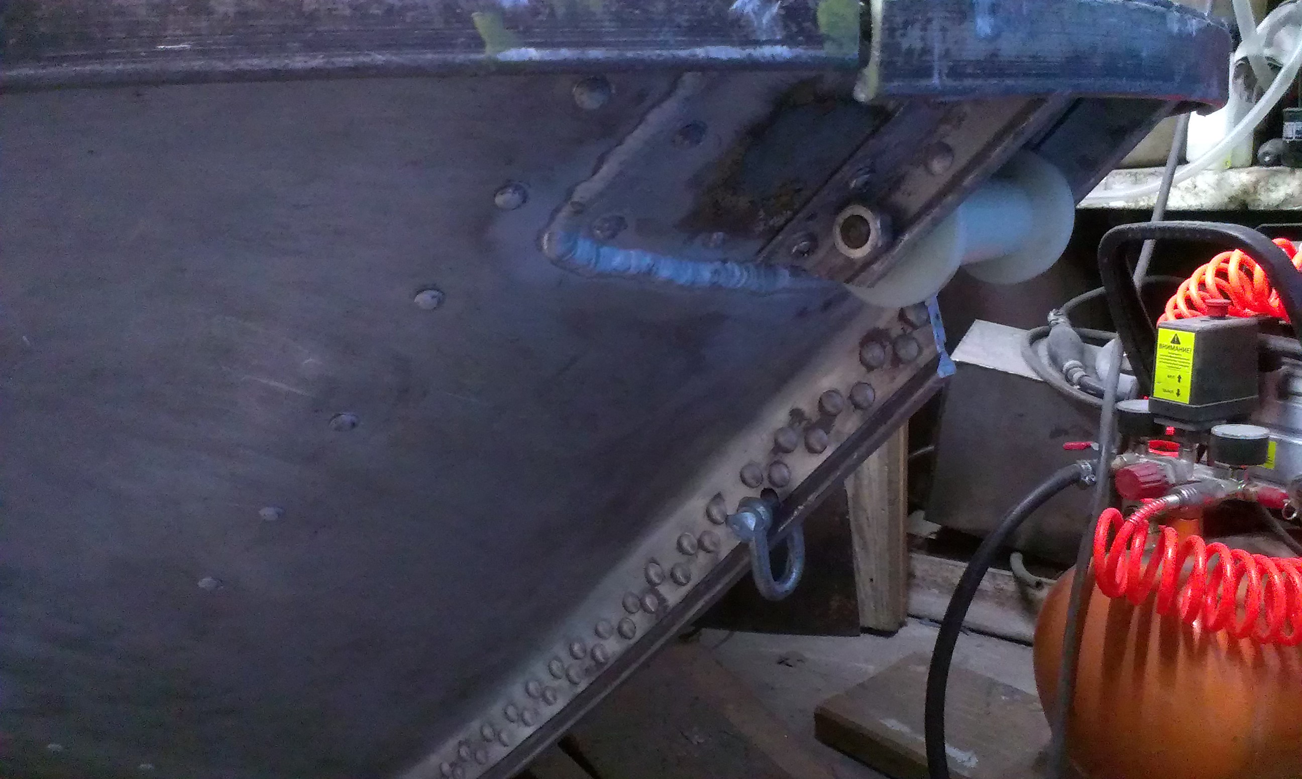

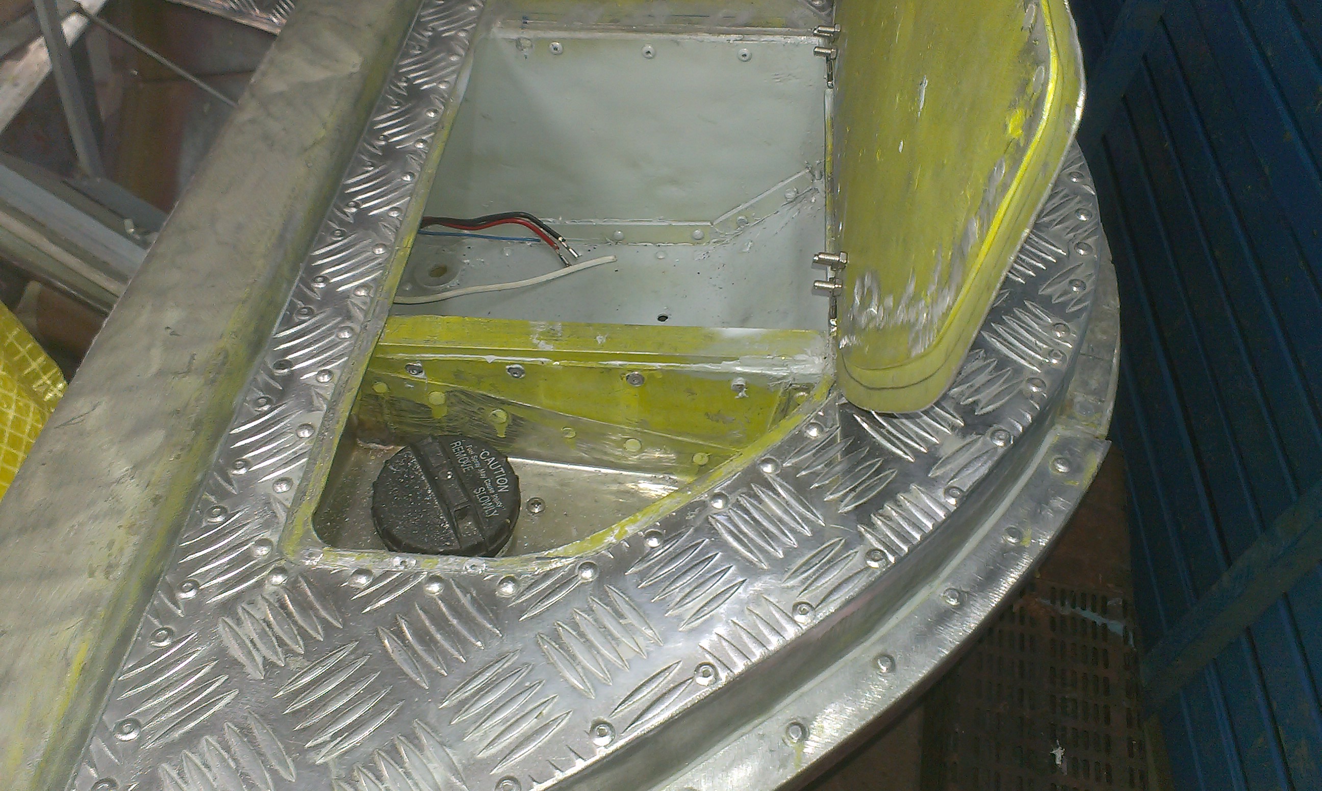

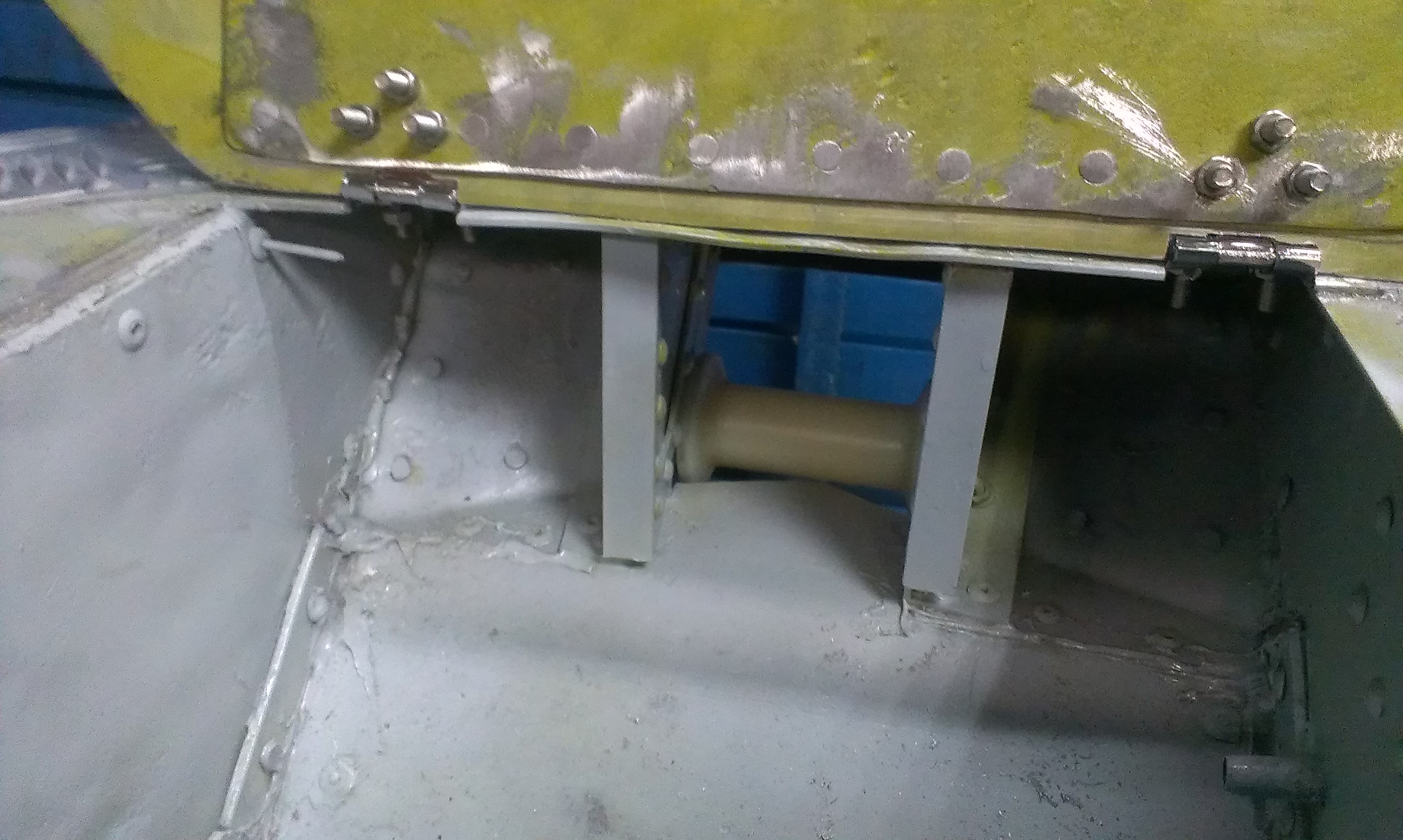

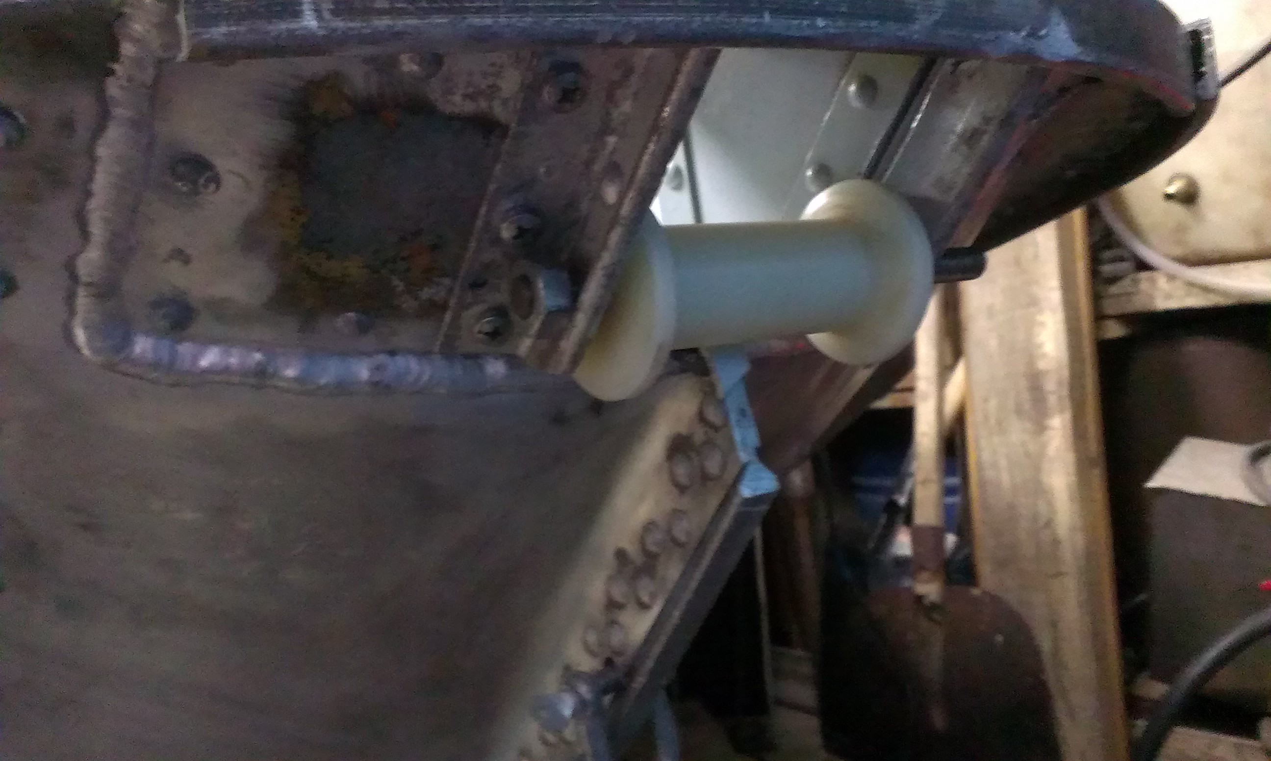

Жаль , что наверное с опозданием, но вот у соседа нарыл вариант установки лебедки. Хоть еще и не до конца.

Так это ж Южанка-2... Интересное решение...

я не говорил, что это крупных, но вариант мне понравился.
А потом автор темы сказал что переварить не проблема. кстати столько переделок, что Крым можно будет узнать по днищу.
