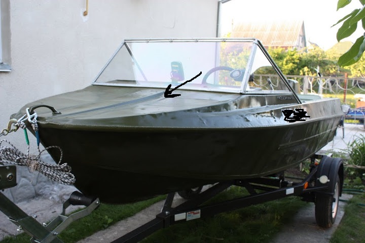

Типово Чем лучше выровнять нос Крыма?
Интересует чем лучше и практичнее выровнять нос Крыма для "зашивки" его рефлёнкой... так как по середине выступ высше чем плоскости по бокам?! Просто выровнять молоточком + рефлёнку на герметик + клёпка (или аргон), выровнять бакелит. фанерой и потом зашить или как?!
Заранее благодарен.
зы: фото не моё...
Назва:  krim_10_20120331_2018680050.jpg
Переглядів: 1616
Розмір:  100,5 КБ

ничем не выравнивал, наоборот на те полтора два сантиметра которые выше эта плоскость они дают только плюсы. верхняя рифленка будет немного покатая что не дает собираися воде на носу, а пространство между двумя плоскостями заполнял... правильно силиконом по краям и пеной внутри. крепил все на заклепки
Добавлено через 10 минут
что-бы видеть что получится возьми кусок двп сделай из него шаблон/ лекало припи..яч его так ка оно должно быть на место и посмотри. устраивает? можеш смело по нему резать метал и крепить его
Mazdovuy (04.04.2014)

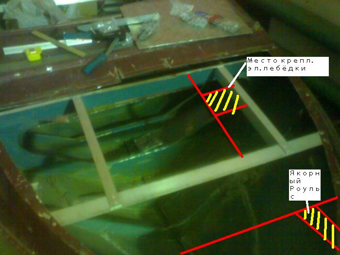

Я на Ю 2 , зашил ничего не выравнивал, как выше сказали получился прикольный скат.Заклепки глухие+герметик.
Назва:  IMG_20140314_115919.jpg
Переглядів: 1149
Розмір:  990,0 КБ

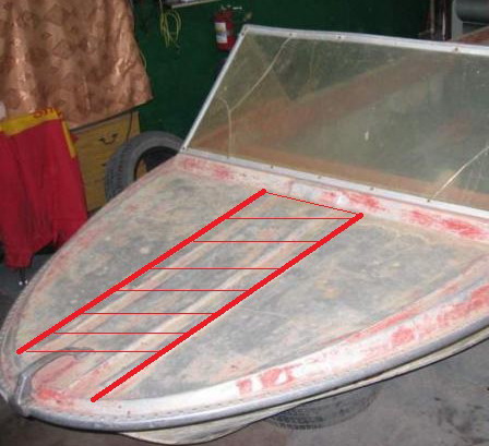

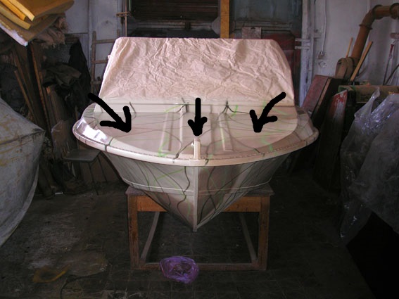

"Верхняя рефлёнка" вы наверное имели в виду, если делать из 3-х кусков?! Я хочу сделать 1-м куском или на крайняк из 2-х (со швом по середине). И как тогда стянуть в 1-но целое нос Крыма с рефлёнкой?! По вашему способу получается, что между носом и рефлёнкой будет по боковым частям пустота задута пеной... не будет ли она (рефлёнка) потом играть под ногами и электролебёдкой?! Рефлёнка будет 2 мм.
зы: скат как у лодки "Крым М" (от стекла и в "0" до края носа) не напрягает, даже симпатично смотрится... напрягает перепад в 1.5-2 см, который даёт бордюр (по середине носа) относительно боковых (от него) плоскостей... на фото хорошо его видно. Из за него не получится стянуть 2-плоскости в 1-ну заклёпками...
Назва:  IMG_6137.JPG
Переглядів: 1242
Розмір:  94,5 КБ
Востаннє редагував Mazdovuy: 04.04.2014 о 20:23.
Сначала вопросы:
- у вас Крым или Крым-М?
- бюджетно или с соблюдением весовой культуры подходить к данному действу собираетесь?
Mazdovuy (05.04.2014)

Бюджетно и сердито это поднимать палубу в уровень на упорах и пустоты задувать или прокладывать, к примеру, экструдированым пенополистиролом, но весу добавиться и за герметизацией следить придётся.
Плохой ход, с моей точки зрения.
Не бюджет будет мало отличаться по стоимости материалов, но потребует тщательного и кропотливого труда и немного инструмента
Приблизительно вижу это действо так:
1 . Снимаем носовую ручку
2. режем по линиям
2а) !! в носовой части под палубой будет поперечная планка(уголок) зачастую довольно похабно посаженый точечной сваркой, её убираем, полностью
3. клепаем (наживляем впотай нечасто)уголок по краям выреза (толстые красные линии) !!! обязательно перевязываем уголок с носовым металлом и с металлом под стеклом.
4. Ложим лист (желательно по краям герметик) и клепаем уже нормально !! через уголок ну и где нужно по месту
5. чистим шпаклюем красим или декорируем как хотим
... хорошо ведёт себя тонкая резина посаженная на 80-й клей, чистая рифлёнка скользит как ... ну в общем непрактичная вещь, убиться можно в холода.
Во втором варианте по весу добавится только вес листа, т.е. весовая культура будет соблюдена.
Назва:  11.jpg
Переглядів: 1290
Розмір:  51,8 КБ
dberegovoy (08.04.2014), Mazdovuy (09.04.2014), милка 1970 (08.04.2014)

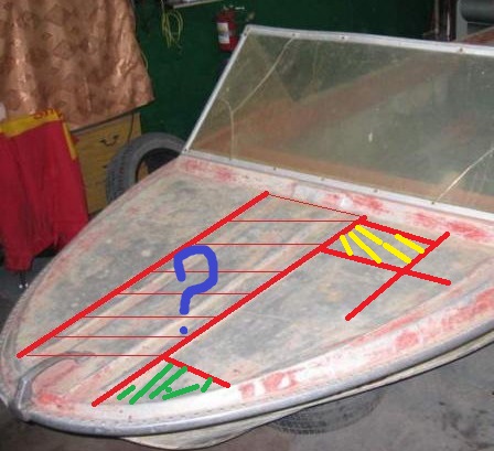

Как то так себе и представлял... только ещё нужно для полного феншуя посадочное место под электролебёдку укрепить, наверное тоже уголком... ну на крайняк фанеру подложить под (палубу) место крепления лебёдки?!
2. режем по линиям
А не будет ли прогибаться зона между 2-мя уголками (обозначил синим знаком на фото) рефлёнка - 2 мм?! Хочу ещё уголком усилить место установки лебёдки и роульса (красные линии)... жёлтая зона - место креп. лебёдки, зелёная - роульса?!
Назва:  11 (1).jpg
Переглядів: 937
Розмір:  62,9 КБ
Востаннє редагував Mazdovuy: 09.04.2014 о 21:52.

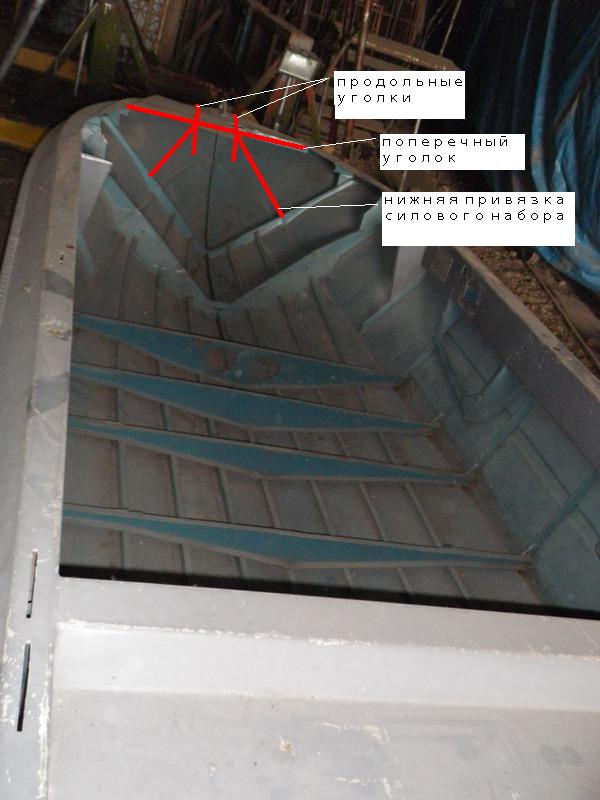

Сделайте мощнее элементы(уголки) нового набора, ну и можно будет внутри дополнительно подвязать их к силовому внизу, в носовой части там есть к чему)
Назва:  Крым_набор_1.jpg
Переглядів: 861
Розмір:  2,07 МБ
Mazdovuy (10.04.2014)
Имеете в виду как то так, как на фото?!
зы: Посмотрю уже по месту, может и не нужно будет нижнюю привязку делать... может хватит завязать к металлу под торпедой + поперечный бросить?!
Переглядів: 1000
Розмір:  64,1 КБ

На мой взгляд "поперечный уголок" - лишнее ... непонятно как привязывать без разреза и потери прочности.
"Продольные уголки " вязать к набору и вроде как вполне фен-шуй.
Поверх эти уголки ещё и рифлёнкой стянуты .... должно хватить.
С продольными и привязой их к набору (нос и под панель) их нужно будет тщательно поработать, и по месту смотреть.
Если есть возможность сварки - было бы, в данном случае, очень неплохо
2 Niyazovitsh: наверное как то так, а там уже по ходу видно будет... думаю при таком раскладе завязываться в низ и не нужно будет... посмотрим.
Назва:  t_dsc00412_996.jpg
Переглядів: 1019
Розмір:  43,4 КБ
