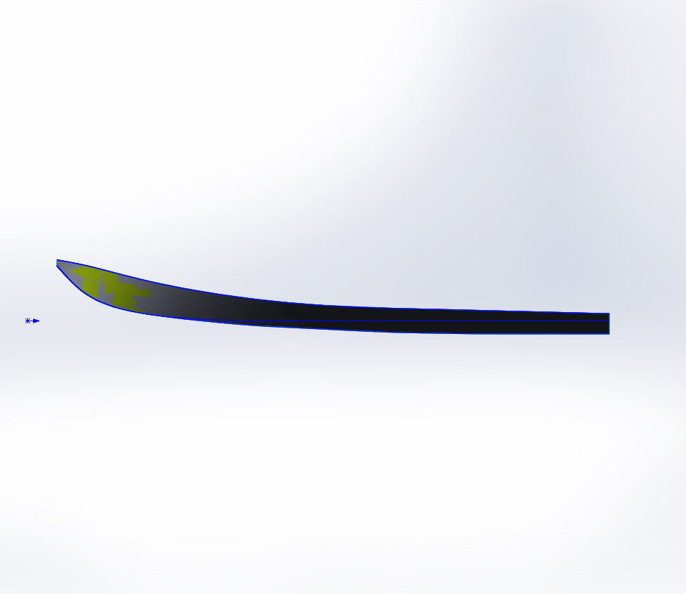

На скорую руку в СолидВорксе нарисовал модель днища Крыма по таблице плазовых ординат взятых от сюда и модель его замены. Вот что получилось, килеватость на транце 12,3 на миделе 15,4 (что то мне подсказывает что крутка велика для довольно короткой лодки). На картинках видно оригенальное днище и новое, носовая часть идентична

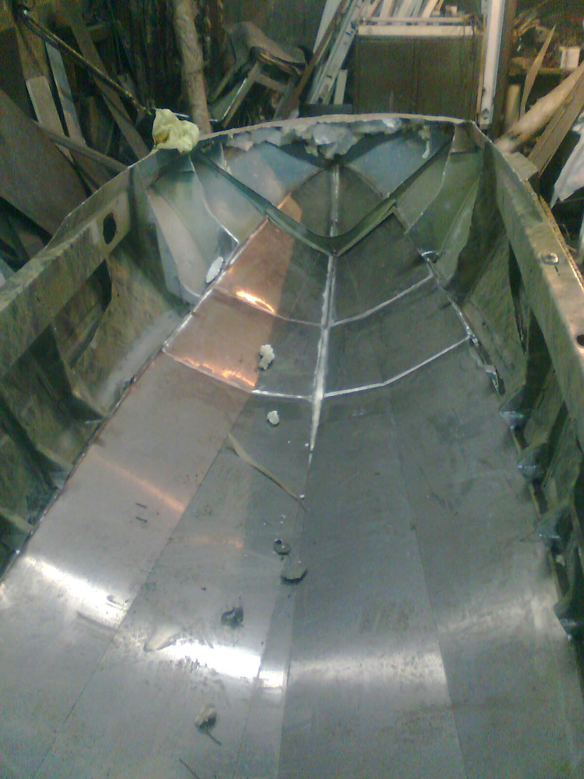

Вот так мы переделывали крым-2, года 4 назад ( я был подсобником ) , посмотрели проэкты "Радуги " , вырезали днище , приварили новое с лыжей , увеличили килеватость .
Поскольку на рыбалку охоту и т.д. ездили только в одно место на базу "Вершина" с ее крутыми и узкими дорогами ,то 1 фактором была управляемость ( ее добились , стала рулиться как мотоцикл без всяких там боковых сносов ) .
На волне днище после переделки получало намного меньше п......ны .
В максималке , выходе на глис и остойчивости потеряли .
Проэкт был очень даже бюджетным до 1000 у.е. никаких плазм и т.п. картонка болгарка и вперед .
Итог :
плюс : рулиться , более мореходная
минус : остойчивость , глис , скорость
Для наших нужд корабль превзошел все ожидания , но каждому свое .

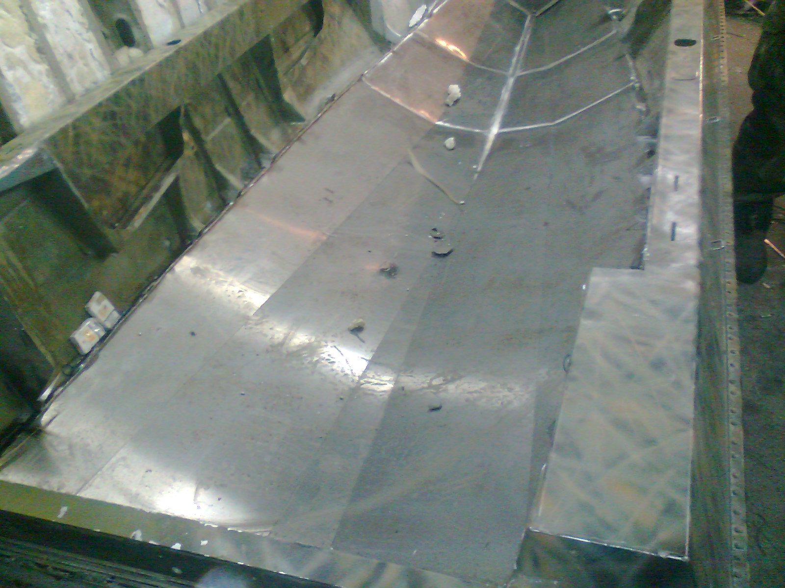

Вот еще один , тут 2 килеватости и лыжа . Без транцевых плит сильно дельфинировала , пришлось приварить
