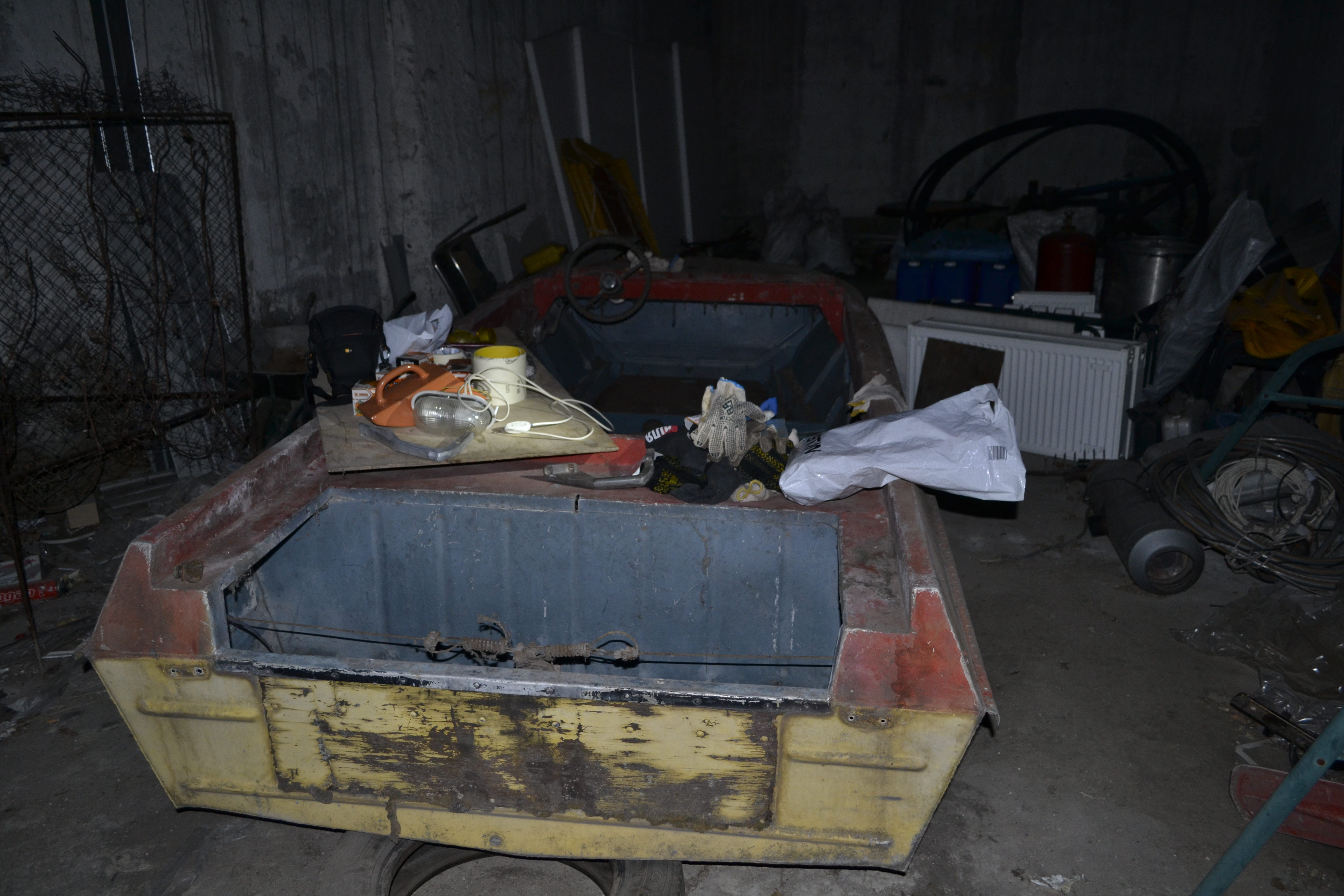

Всем доброго времени суток! Вот только появился свободный вечер, решил поделиться своими достижениями. Так как это первая лодка (не резинка) прошу строго не судить. Делал все сам, своими руками имея "0" опыта и минимум инструментов.
Итак, начнем:

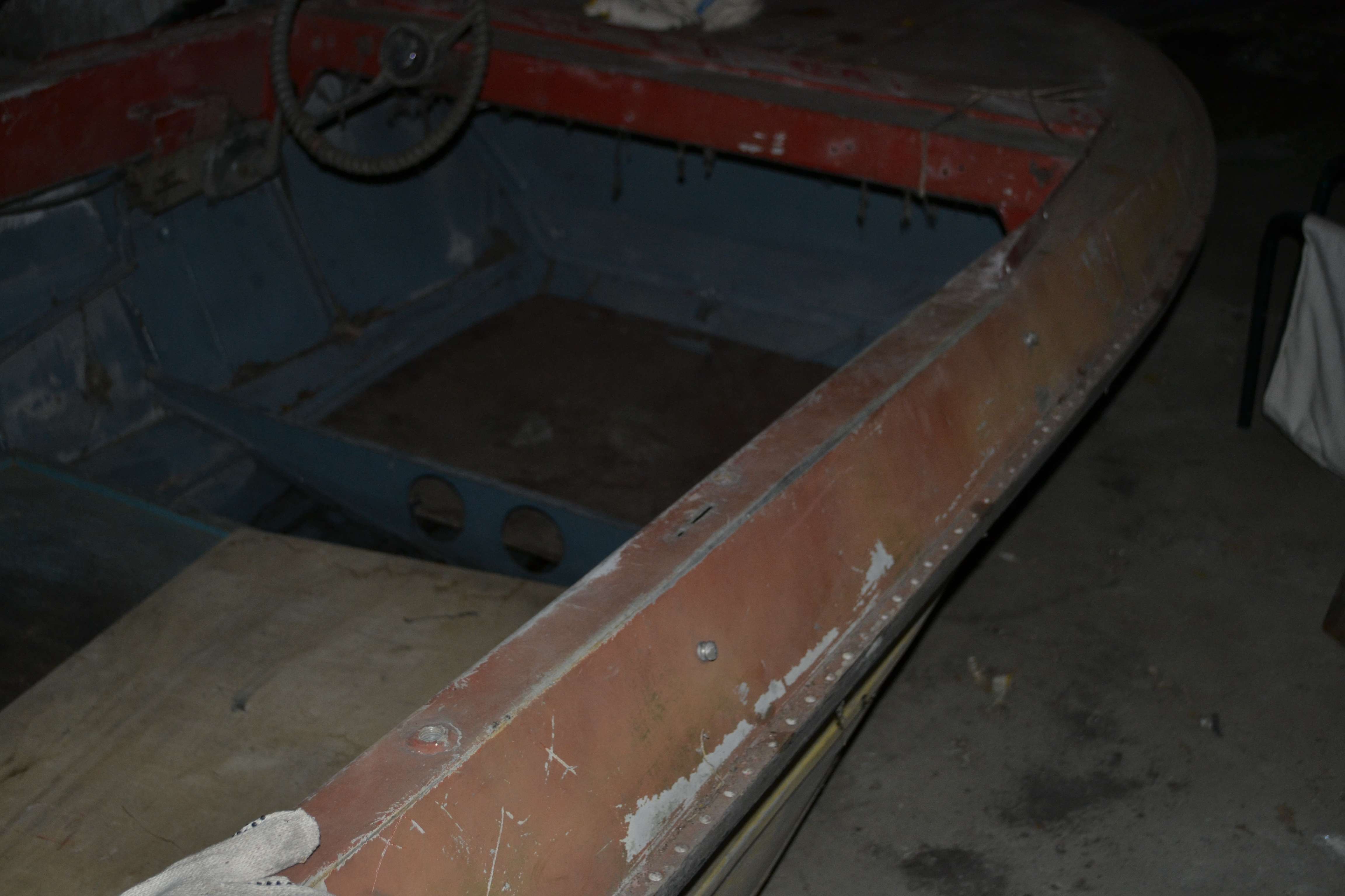

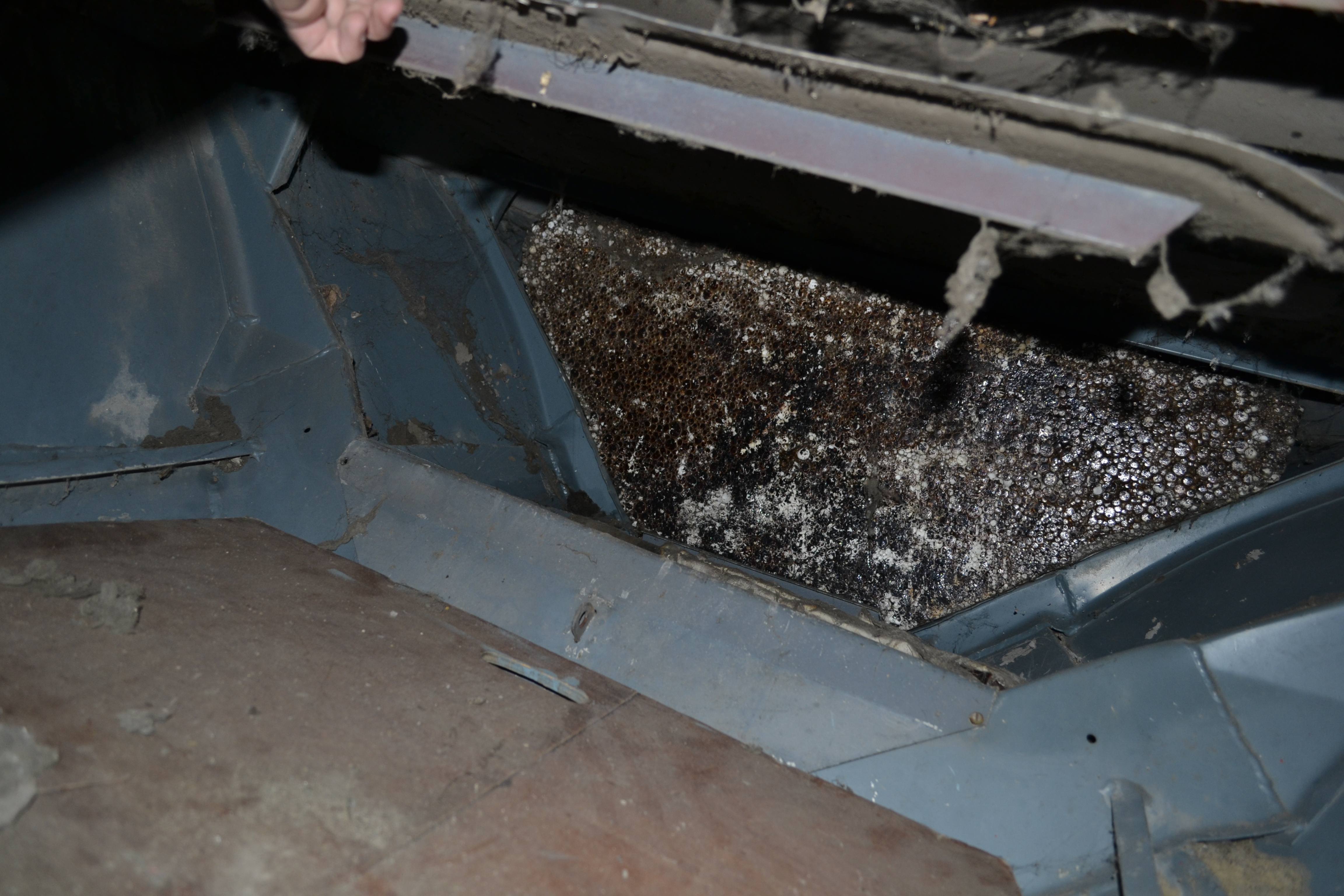

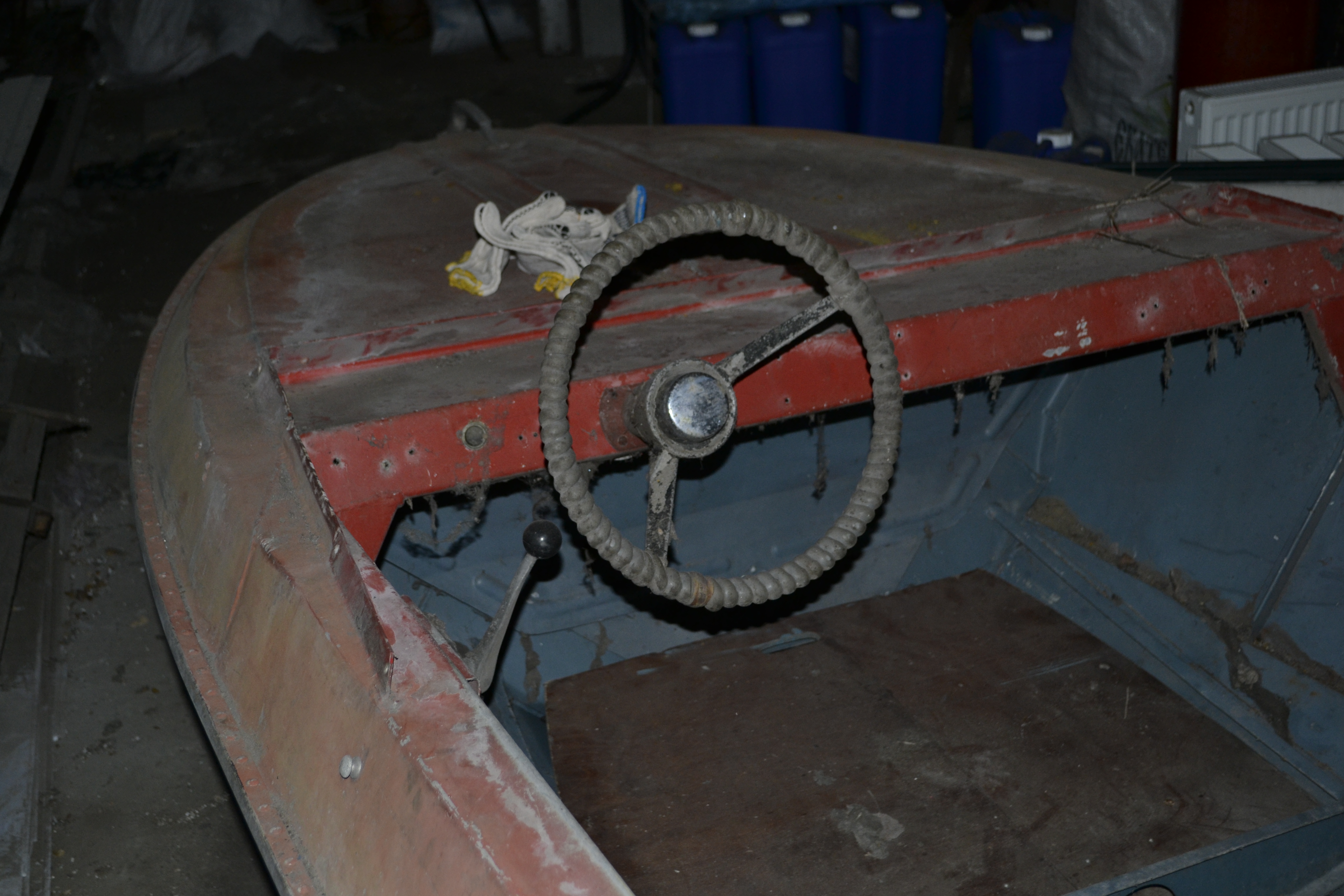

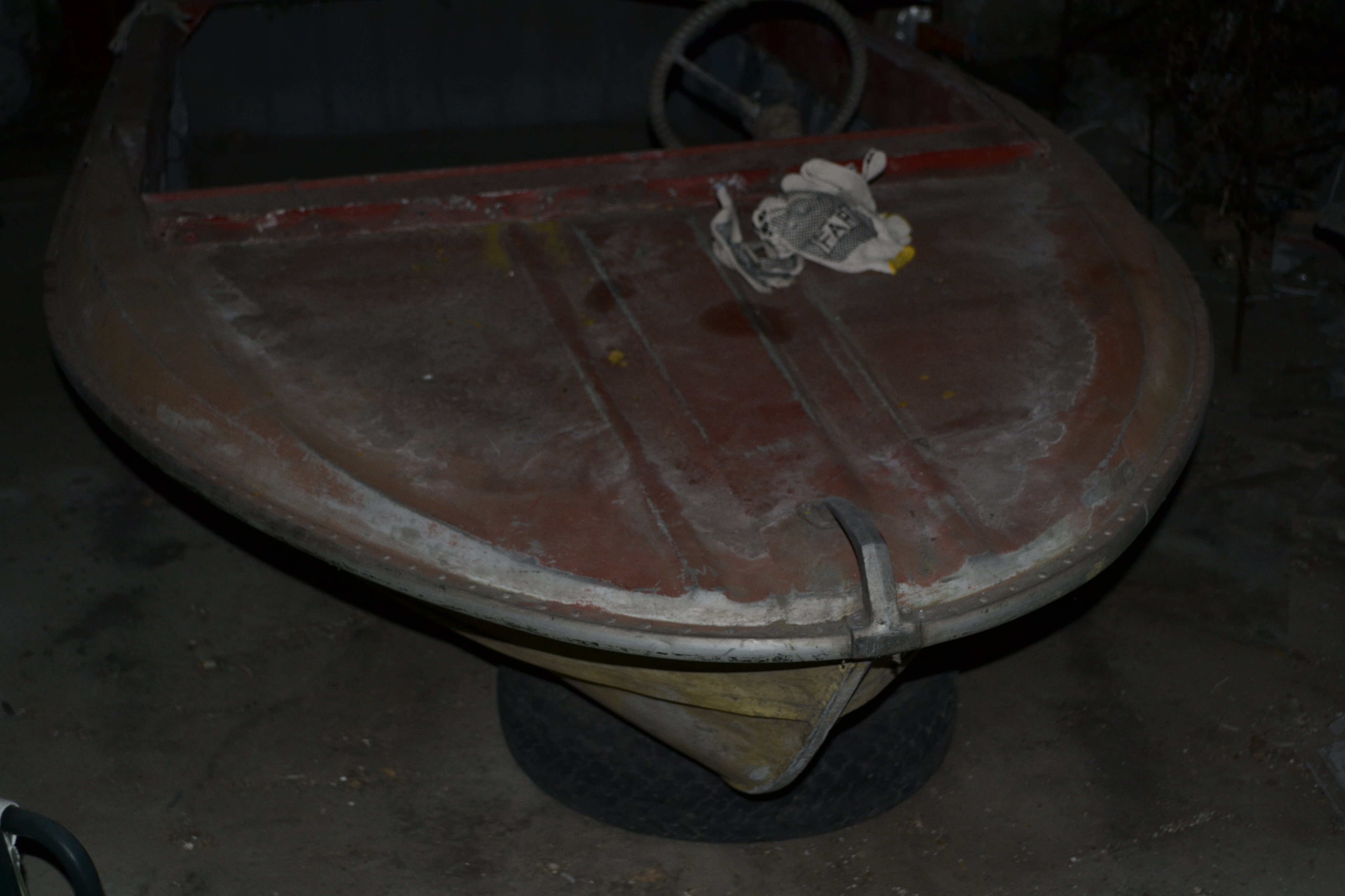

У товарища за недорого была приобретена в октябре месяце 2015 года лодка "Крым" 1971 г/в с ящиком на лодочной и кучей всяких бонусов типа родных сидушек, ветрового стекла, весел от Южанки, старых полов, вычерпывалки и прочих ништяков. Бюджет 8000 грн...
Лодку перевез в бокс, так как на лодочной в зиму не представлял возможным что-либо делать... Не понимая с какой стороны начать, начал просто брать и делать....
Назва:  _DSC1455.JPG
Переглядів: 1327
Розмір:  4,68 МБ
Назва:  _DSC1456.JPG
Переглядів: 1068
Розмір:  4,16 МБ

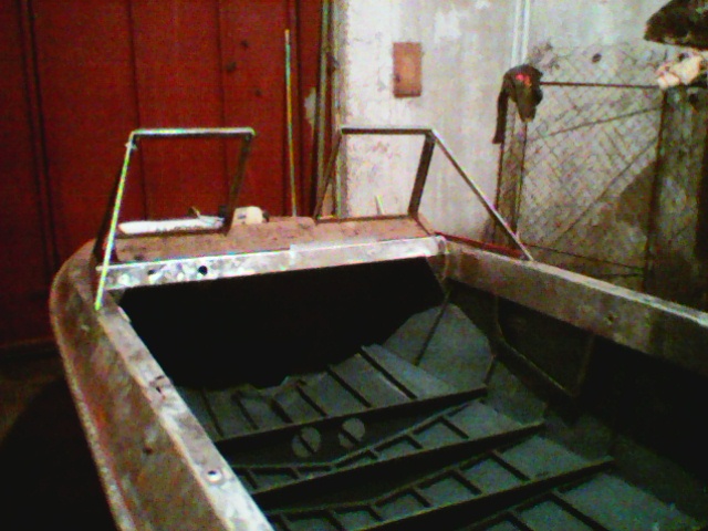

Запасшись щетками на болгарку, смывкой старой краски и кучей терпения, начал процесс: Бюджет 350 грн

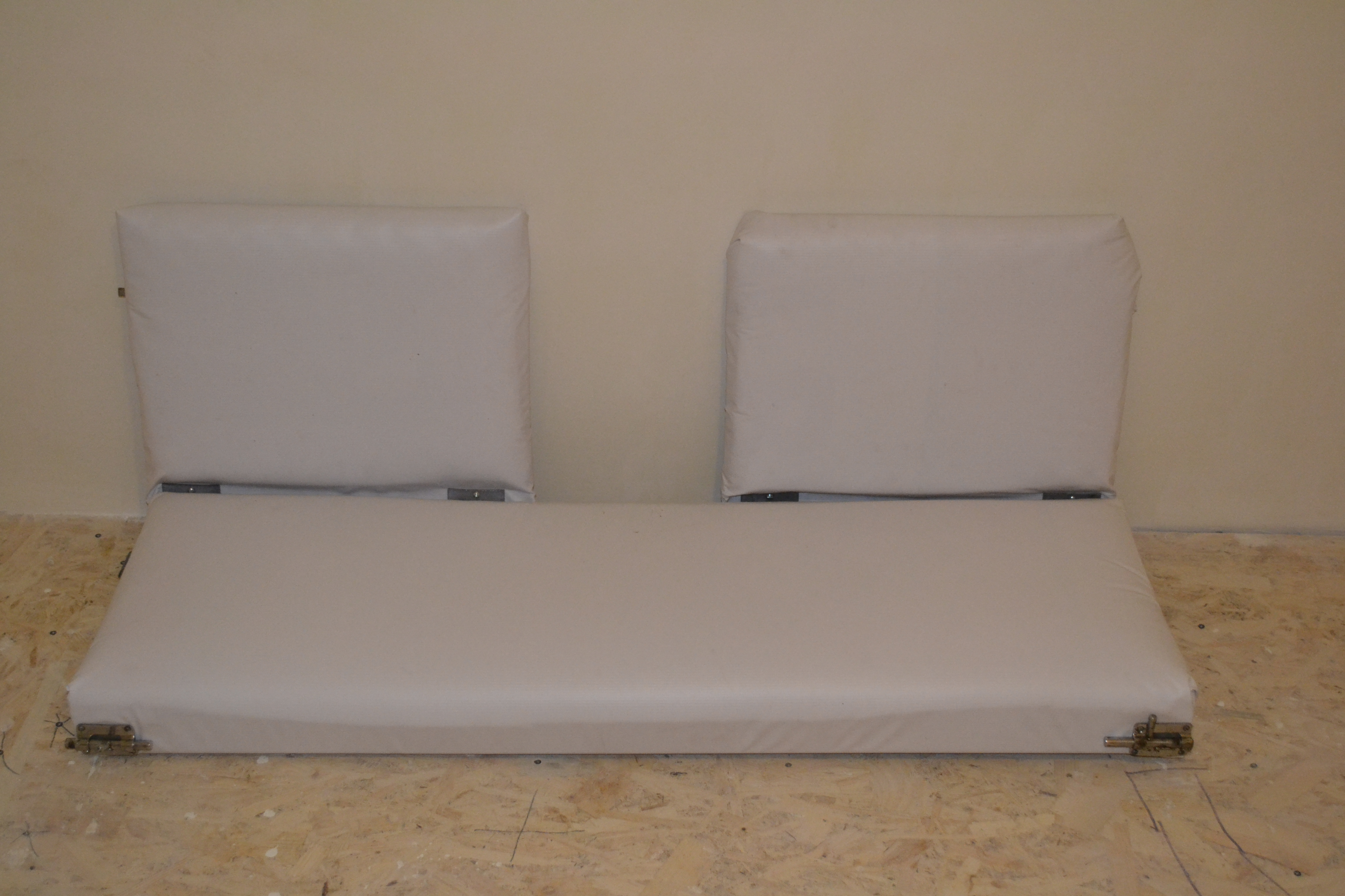

Параллельно с этим в будни (так как дома как раз в детской комнате проходил ремонт я на пару дней переоборудовал ее в мини мастерскую так как морозы начались лютые а делать то надо... Перетягивал сидушки. Товарищ мне подсуетил поролон под это дело, а я в свою очередь нашел на ОЛХ Б/У баннера.. подумал что ПВХ материал в плане практичности рулит решил обтянуть сидушки им... бюджет 80 грн...
Назва:  _DSC1514(2).JPG
Переглядів: 928
Розмір:  4,40 МБ
Назва:  _DSC1515(2).JPG
Переглядів: 801
Розмір:  4,07 МБ

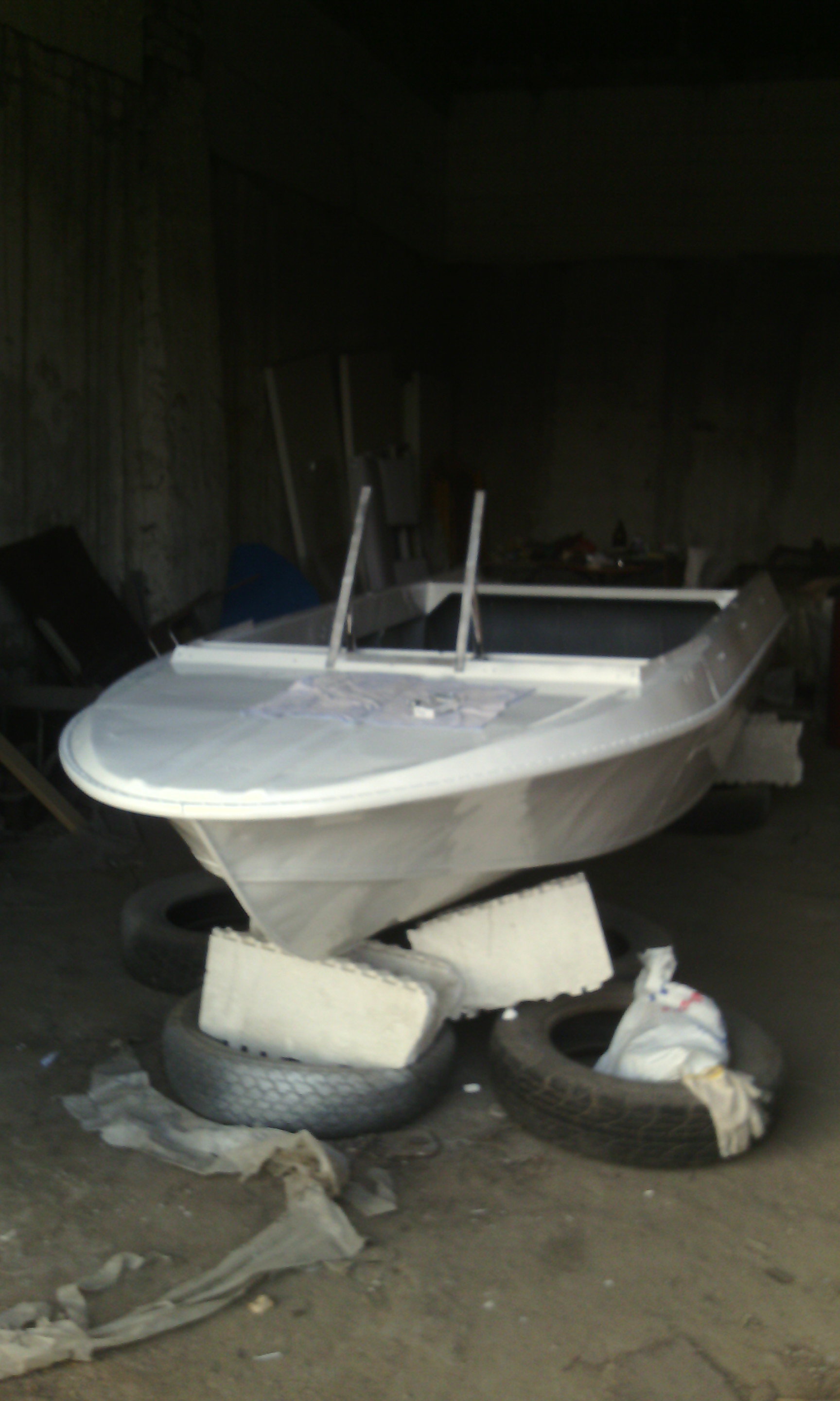

Потом на улице потеплело, до +12 (пока я возился с очисткой старой краски и сидушками) кумчик любезно предложил мне помочь с процессом грунтовки и очистки моего корабля:
Краска игрунт была приобретена на "Пентолаке" за что спасибо огромное Инне и Юрию Александровичу за подробные консультации и своевременную отправку. Бюджет 1500 грн...
Назва:  image-ee1168c823f4d676bbc43d07774ebf48fd9ef4b22a1eae8658e6923d42229123-V.jpg
Переглядів: 862
Розмір:  248,9 КБ

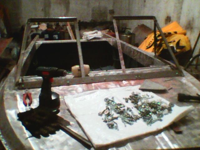

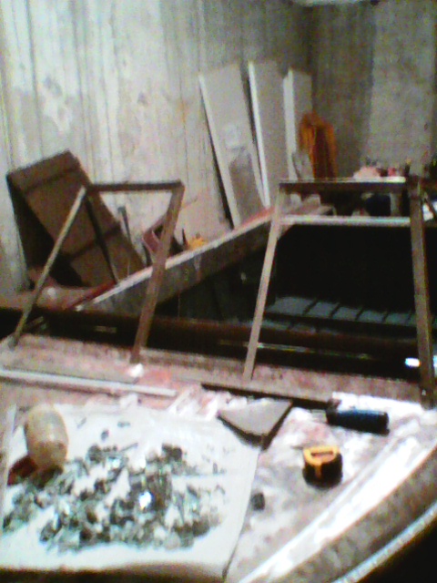

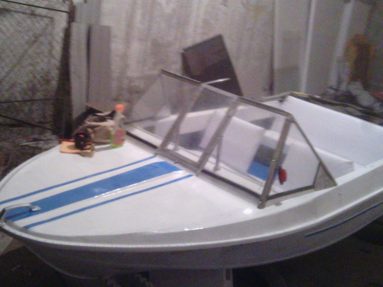

Чуть не забыл! До грунтовки, была установлена рама стекла и вырезана форточка. Материалы применял те что были под рукой... Бюджет 50 грн (метизы)
Назва:  Photo0015.jpg
Переглядів: 1002
Розмір:  119,6 КБ
Назва:  Photo0020.jpg
Переглядів: 931
Розмір:  111,4 КБ
Назва:  Photo0018.jpg
Переглядів: 992
Розмір:  131,6 КБ

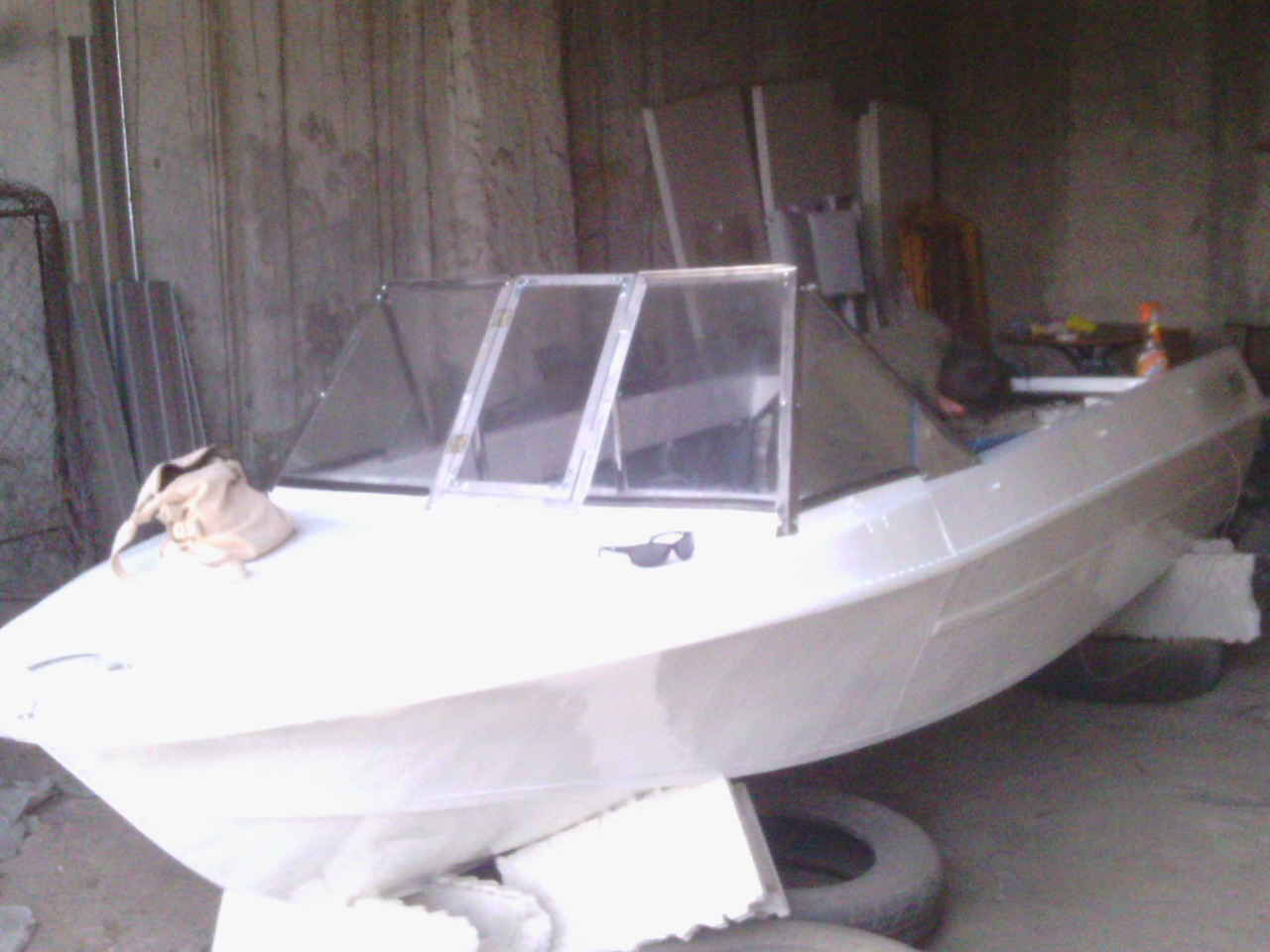

Потом на улице еще больше потеплело, я начал красить:
Красил краскопультом Bosch PFS 65 - очень выручила машинка. нет возни с компрессором и прочими малярными примочками. Прост в использовании и очень достойно красит.
Назва:  image-702c9cbfa4911d0f15b10498d406754294eb5e44ef1644489781c03f0cbbd25f-V.jpg
Переглядів: 1041
Розмір:  248,8 КБ
Назва:  IMG-1460657430603-V.jpg
Переглядів: 897
Розмір:  891,2 КБ
Назва:  IMG_20160414_181405(2).jpg
Переглядів: 852
Розмір:  475,2 КБ

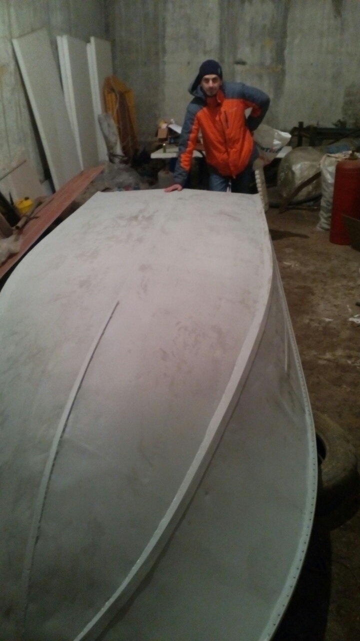

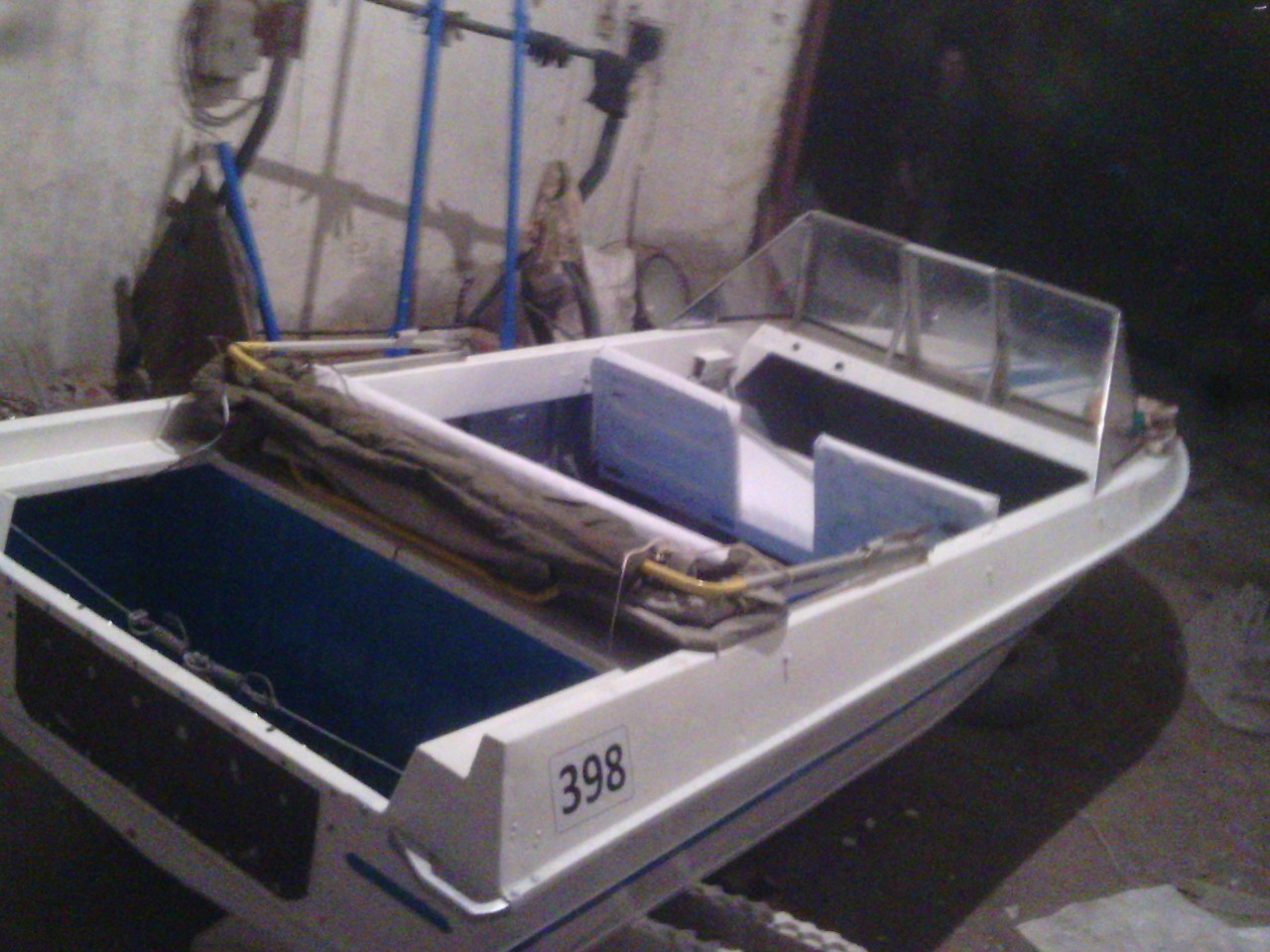

Покрасив в белый цвет занялся транцем. Транцевая накладка была изготовлена из цельного куска текстолита 80*25 см и толщиной 6мм который бесхозно лежал у моего кента Димы (спасибо ему за помощь и еще одни руки) и тот с радостью им со мной поделился. Внутренняя доска была сделана в столярке из сосны (понимаю что ненадолго) за 20 грн. На работе мне ее пропитали какой-то дрянью от гниения и горения... надеюсь поможет...
Потом началась сборка, поклейка номеров и синие полосочки (для разрядки белого цвета)
Назва:  image-73df9a183b7d8fb3170170362abe89dab7ac5af6ed5a95224514d8a2ba6165d3-V.jpg
Переглядів: 992
Розмір:  238,1 КБ
Назва:  image-4738630ecff621e28f8878dc7af4e71ccc5c6fa7fe9c65451c0da1e46883be36-V.jpg
Переглядів: 1030
Розмір:  237,8 КБ

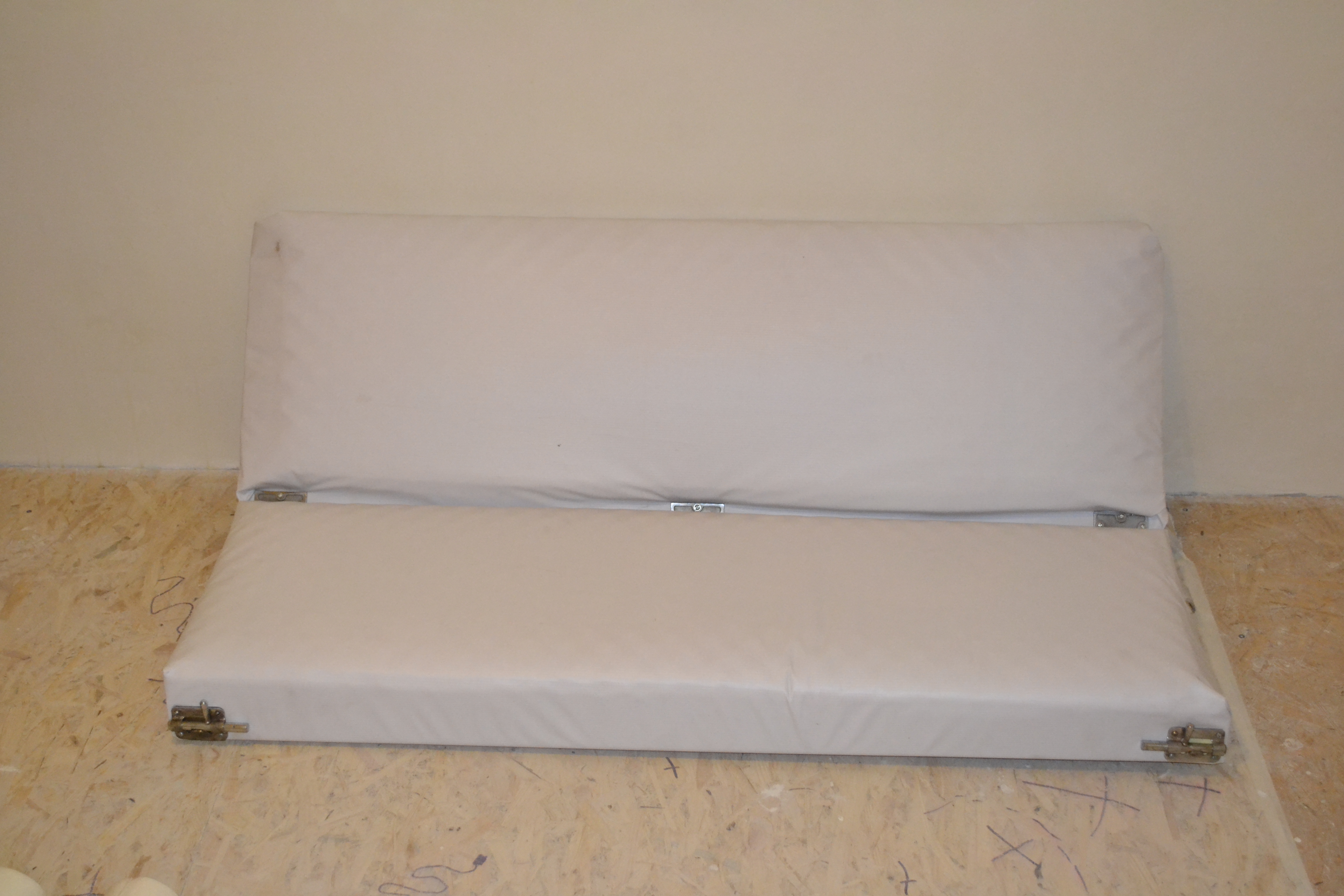

Пол вырезал из фанеры.. правда не цельной, а из двух половин на петлях (складывается книжкой).

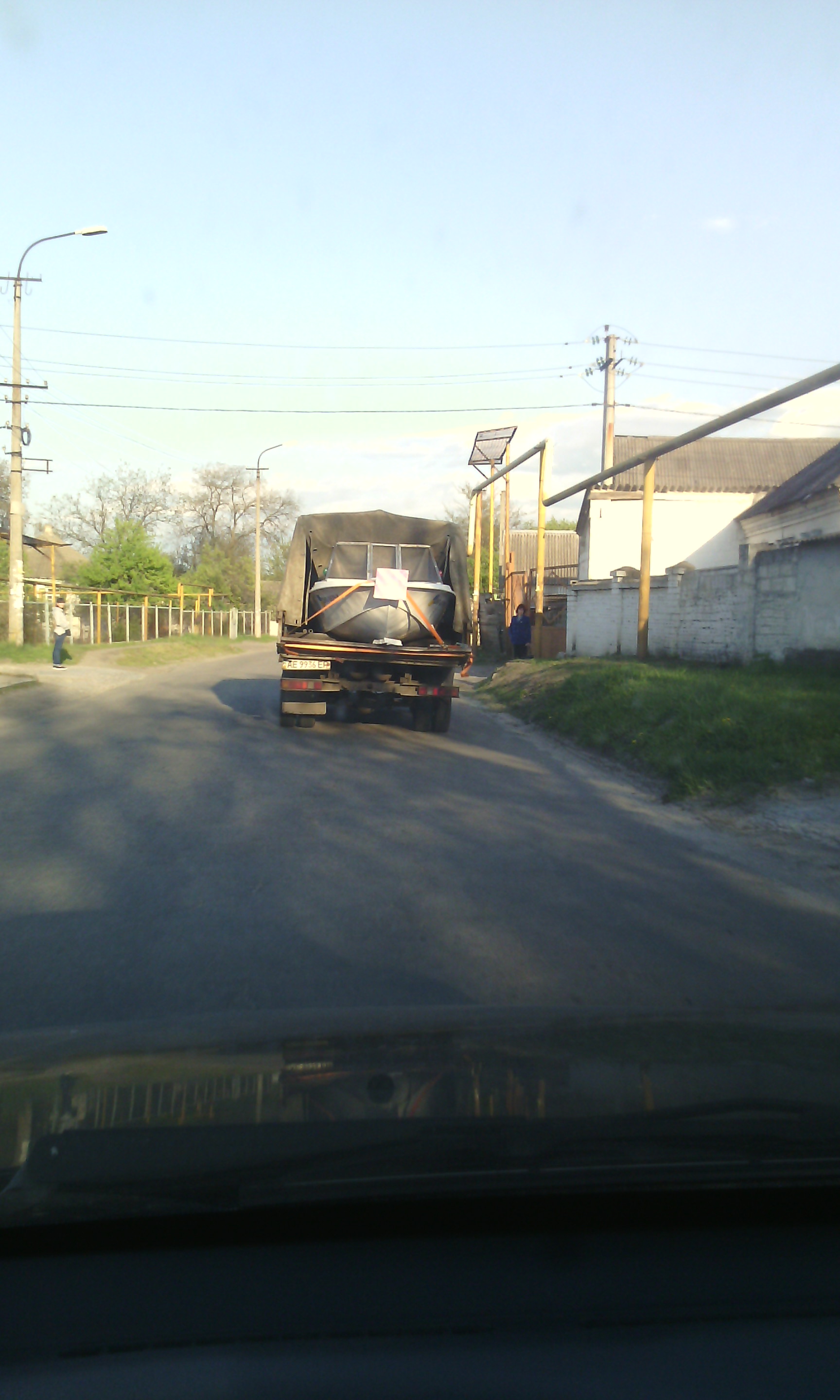

Ну и транспортировка на лодочную:

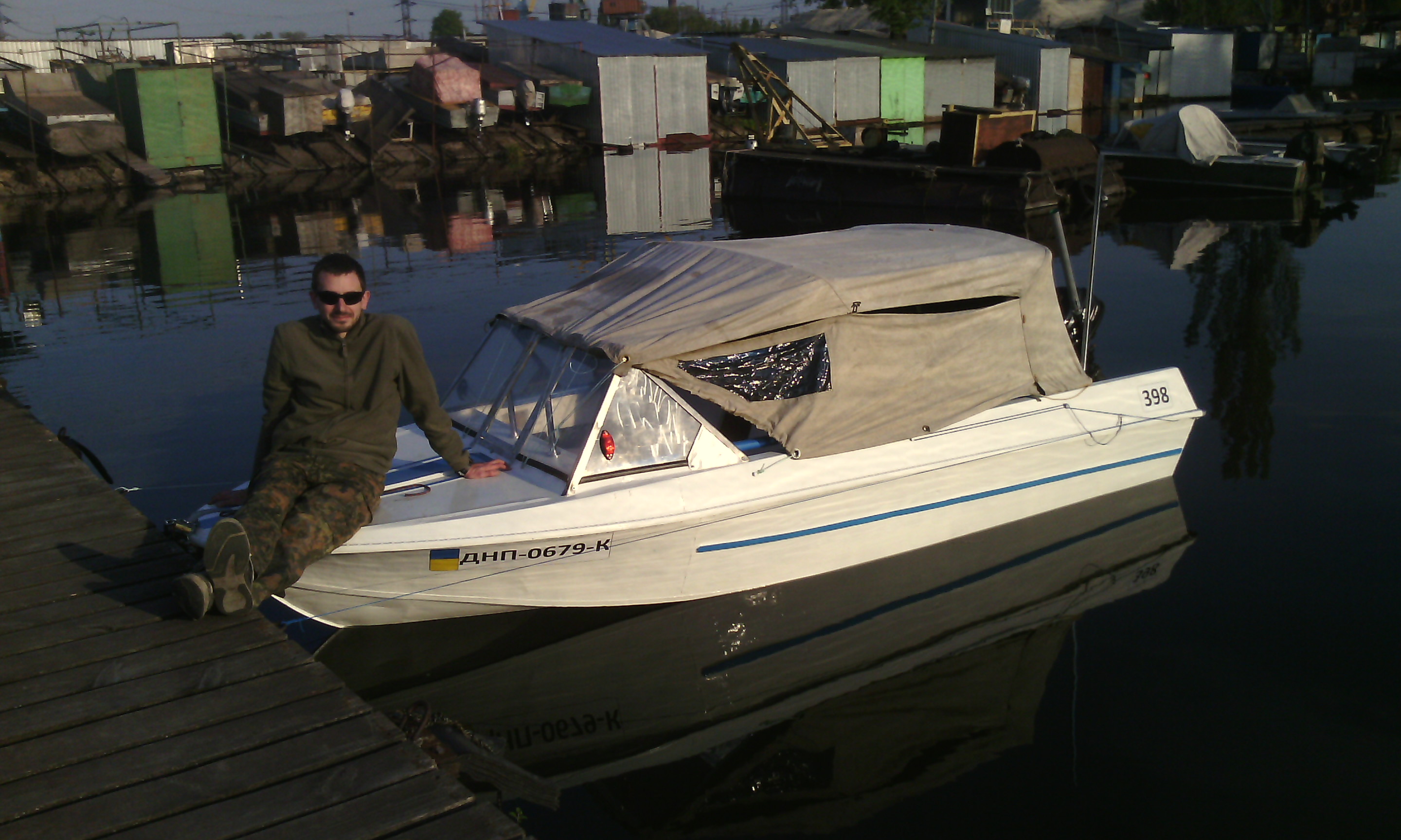

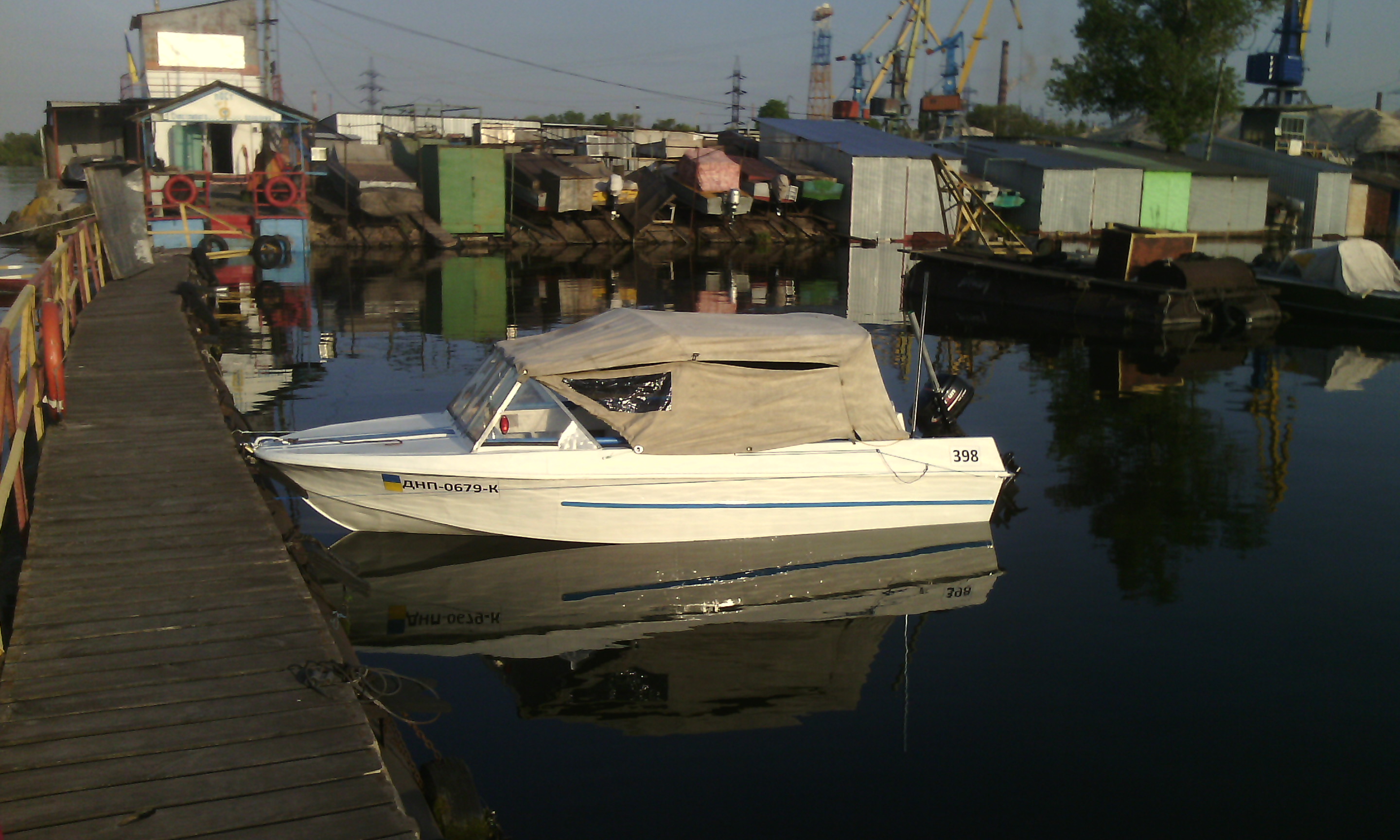

В итоге мой корапь занял свое почетное место:
Назва:  IMG_20160423_180314.jpg
Переглядів: 1180
Розмір:  773,2 КБ
Назва:  IMG_20160423_180357.jpg
Переглядів: 1105
Розмір:  743,3 КБ
Я безумно доволен... Есть конечно и косяки, и недоделки которые я продолжаю делать уже по месту... как то так... Спасибо огромное форуму за МЕГАЭНЦИКЛОПЕДИЮ информации! Тут есть все! Огромное спасибо Сергею (Shel ) за подсказки и наставления Вы мне очень помогли! И конечно-же любимой супруге - которая терпеливо жертвовала выходными и проводила их сама пока я делал лодку.... Хотя полоски она мне нарисовала (внесла самую главную лепту в процесс) :)
Ну и бюджет итого: 10000 грн в месте с лодкой :) Может и забыл какие-то мелочи - добавлю. Все возможно... На гуру лодочного дела не претендую, но что прощупал сам своими руками подскажу с удовольствием :)
