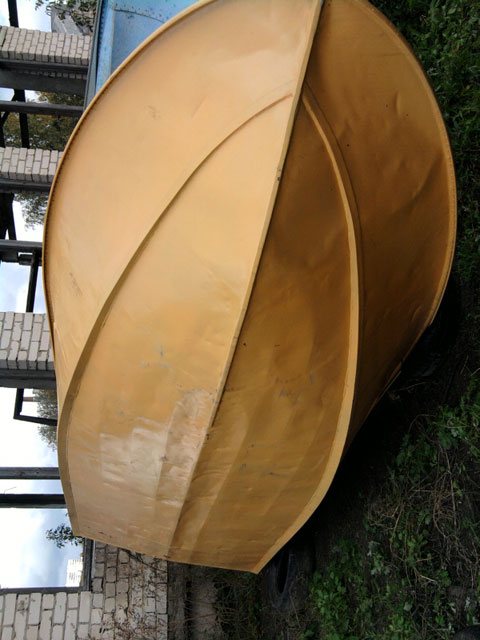

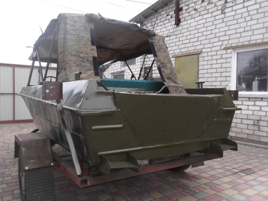

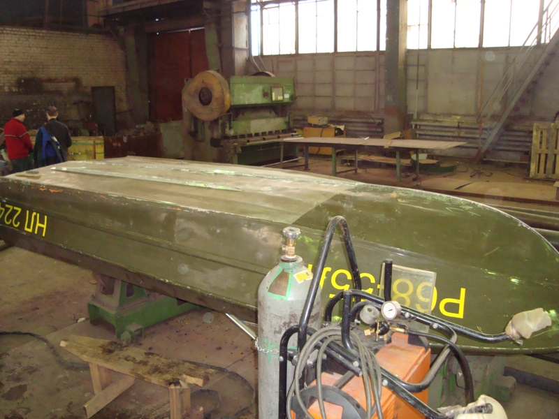

Реданы на Крым. Как и из чего их сделать? Почему поднимаю это вопрос, да ответ все знают сносит на повороте, а на больших скоростях объехать что -либо или по канаве пройти вообще нельзя.
Порывшись по форуму нашел несколько фотографий Крыма с реданами, и как это дело клепали на Прогресс, вроде классно, но клепать или варить? Как на Прогрессе или как (уже готовый вариант на Крыме)? И есть-ли какое нибудь научное обоснование того как установить и куда?
Как поставить уголок и на каком расстоянии? А может лучше сделать продолжение волнореза на носу вниз и вдоль по днищу?
Вот фотки готовой конструкции , но по ним размеры не снять.
Подскажите...

Старий 08.07.2011, 23:21   #2 (permalink)
Аватар для Вареник
Карапь: Крым+Suzuki DF40
Дописи: 2.079
Сказал(а) спасибо: 969
Типово Re: Реданы на Крым
Саша, если не ошибаюсь, это фото реданов на лодке PEPSа. можно напрямую к нему с вопросами или к Карапузу. Это наш Черниговский мастер... и по реданам в том числе.

Старий 09.07.2011, 08:02   #3 (permalink)
Модератор
Аватар для SUAL
Карапь: Переходим на пластик!
Дописи: 1.358
Сказал(а) спасибо: 303
Да, это его лодка. Вот только когда он ее показывал, не сказал почему именно на таком расстоянии сделал и именно такой вариант. Короче говоря обоснование. Сомнений в том, что хорошо получилось нет, но думаю сам хозяин уже знает или догадывается как можно улучшить данный вариант.

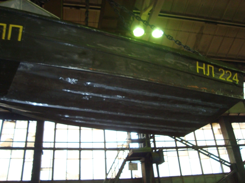

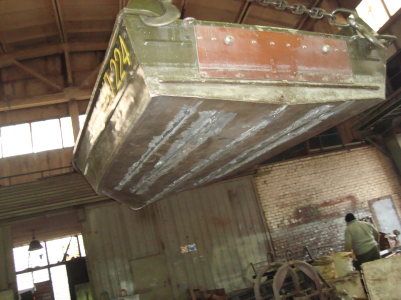

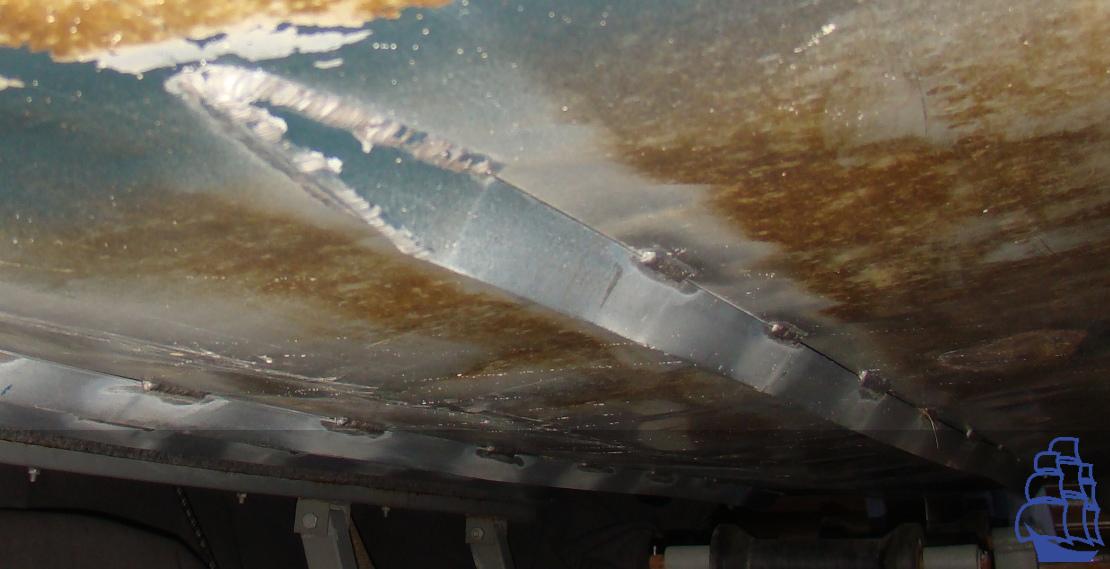

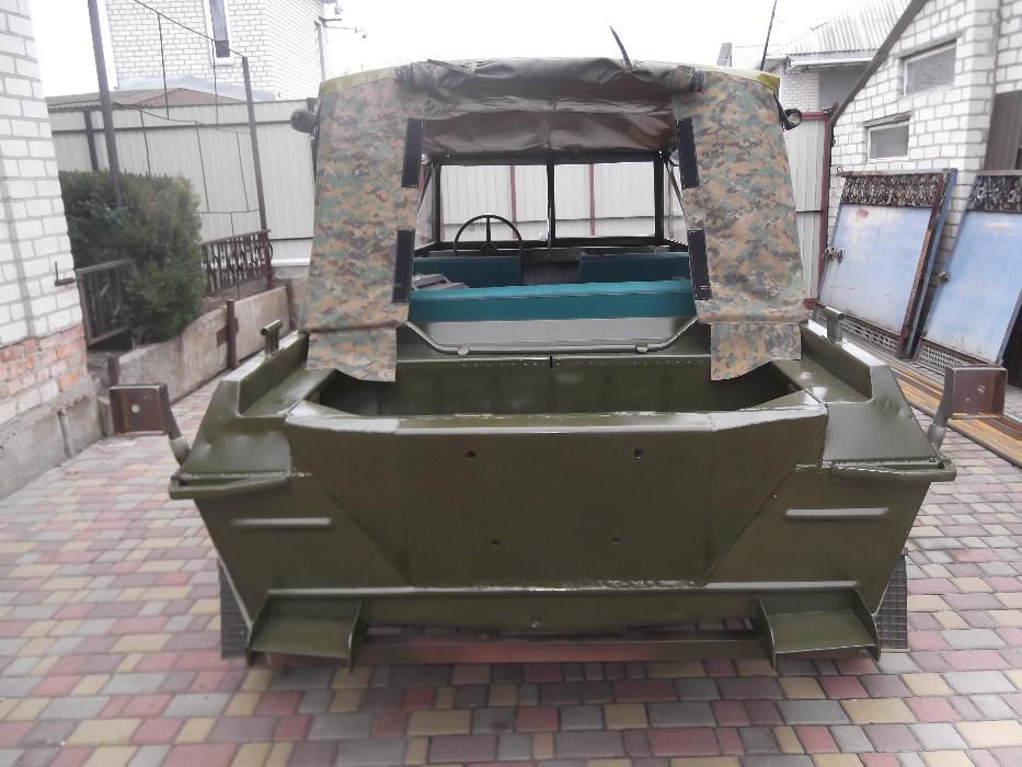

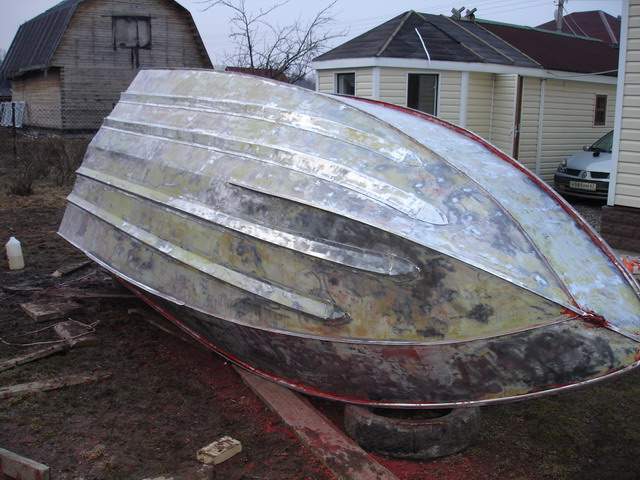

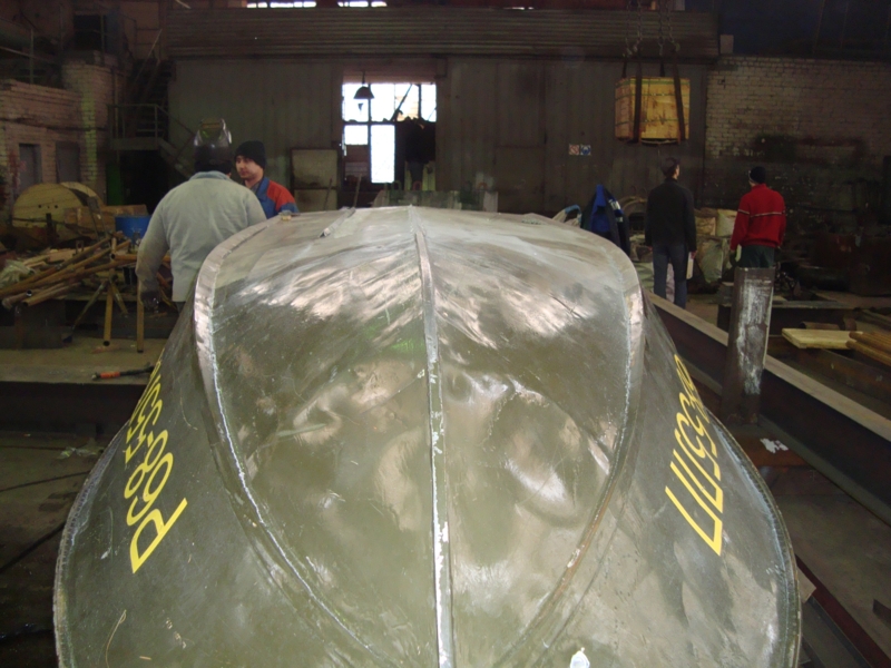

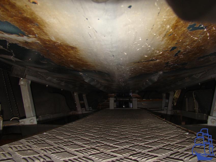

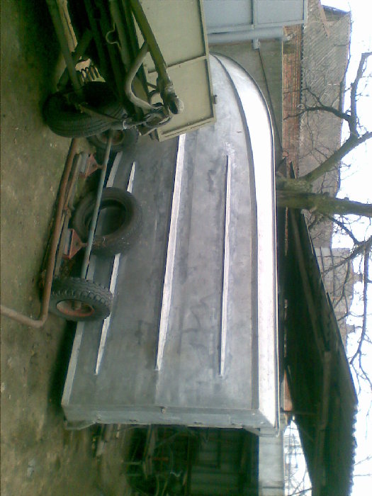

Вот днище Крыма, пусть не самый лучший ракурс, но тем не меннее.
Вопросов несколько:
1. Какой длины реданы, если все разной то какие?
2. Какой уголок использовался? Из фото видно что с одинаковыми сторонами, а почему не с разными?
3. На каком расстоянии приваривались, берем киль за ноль.
4. И почему прихватами , а не сплошняком?
Если не тяжело, Спасибо!
По разностороннему уголку нарисую и покажу свои соображения.

Старий 11.07.2011, 14:28   #7 (permalink)
Аватар для peps
Псевдо: Павел
Карапь: Прог4+Tohatsu50
Дописи: 3.020
Сказал(а) спасибо: 1.379
Допис від SUAL Переглянути допис
Вопросов несколько:

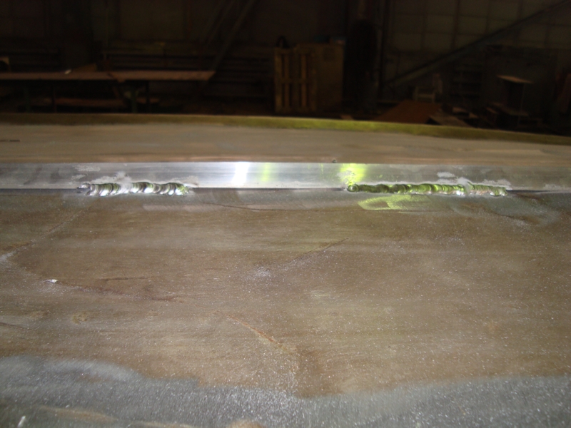

реданы на всю длину днища и не доходят до кормы 5-7см
уголок с одинаковыми сторонами по моему 15х15 точно не помню могу дома замерять.
с разными сторонами смысла нет т.к. у крыма килеватость практически нулевая и эффекта не будет никакого а может даже будет еще хуже т.к. это не столько редана сколько усилитель 50х50
равномерно распределено по 2 шт на сторону
Если сплошняком будет рвать днище т.к. нагрузки там нормальные. только прихватки.
всегда рад помоч
Старий 11.07.2011, 16:05   #8 (permalink)
Модератор
Аватар для SUAL
Дописи: 1.358
Спасибо, а какой длины, если 5-7 см от кормы , 2 или 3 метра. И есть ли смысл делать иначе. А почему именно уголок 15х15 брался , а не 20х20. Или какой был? Не будет ли лучше редан который ближе к килю делать длиннее , а следующий чуть короче? Спасибо!

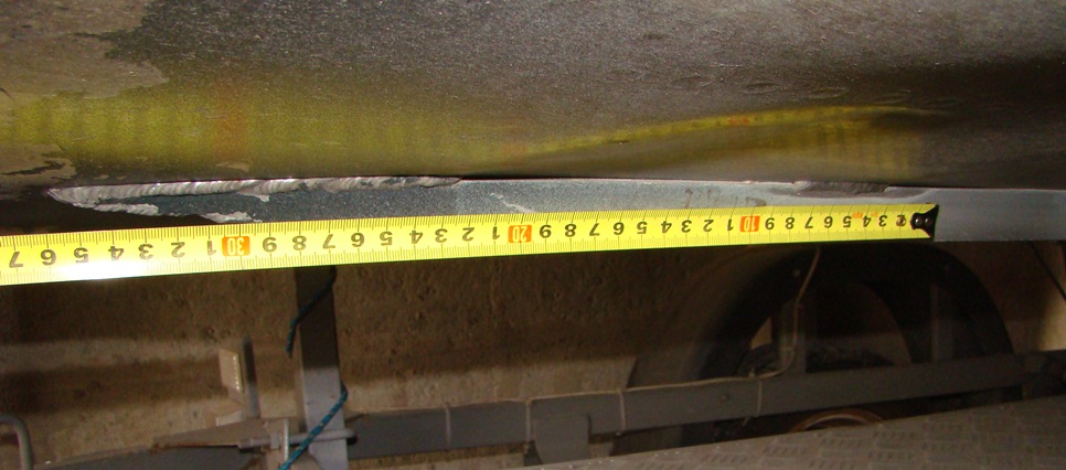

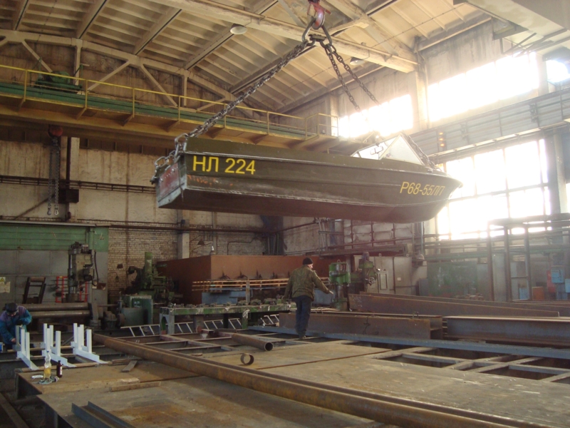

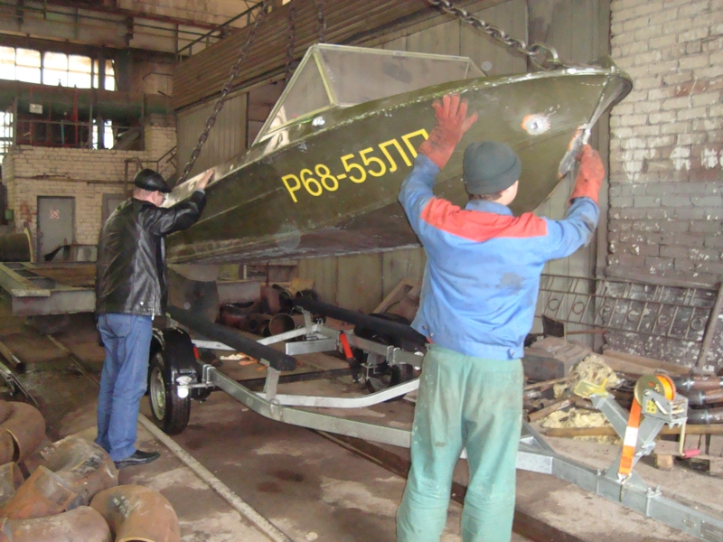

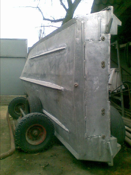

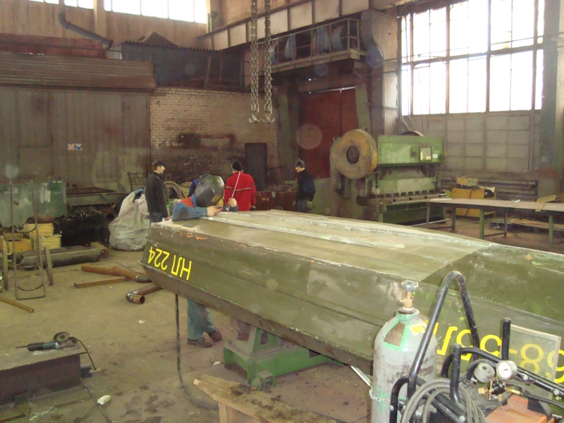

Решил весной приварить реданы на Крым, заказал 20-й уголок из алюминия марки АД-31 скорее для усиления днища. Хотелось бы узнать через какие растояние делать прихватки и какие размером?
Если еще интересно то на недельке постараюсь померят и выложить размеры а фото здесь

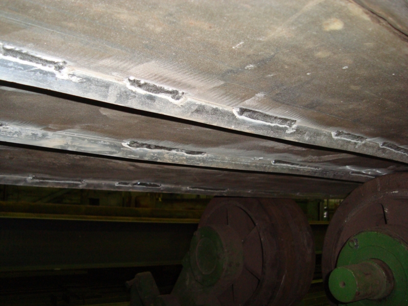

Старий 04.03.2012, 15:50   #11 (permalink)
Аватар для peps
Псевдо: Павел
Дописи: 3.020

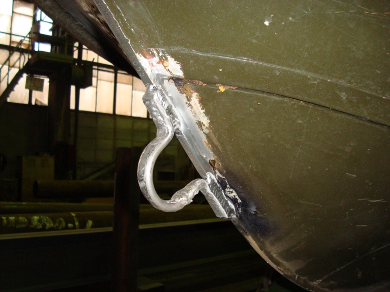

Допис від Евгений Липецк Переглянути допис

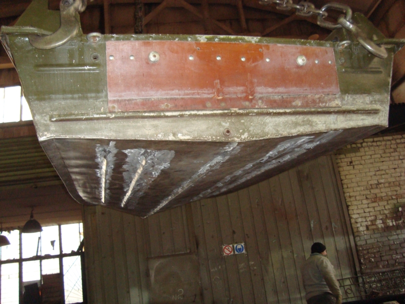

Фото с рулеткой, на сколько смог сфоткал т.к. оч уж неудобно туда залезть .

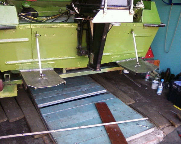

Хочу узнать ваше мнение. Собрался клепать на Крым киль с лодки Днепр, чтоб не заносило по узким извилистым протокам. Я до этого уже экспериментировал, приклёпывал 45 см киля по центру, где транец на поворотах заносило намного меньше, но тогда я ездил на моторе Нептун .Теперь взял мотор Сузуки 30 и на резких поворотах мотор стал ловить воздух.

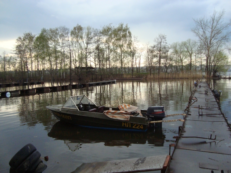

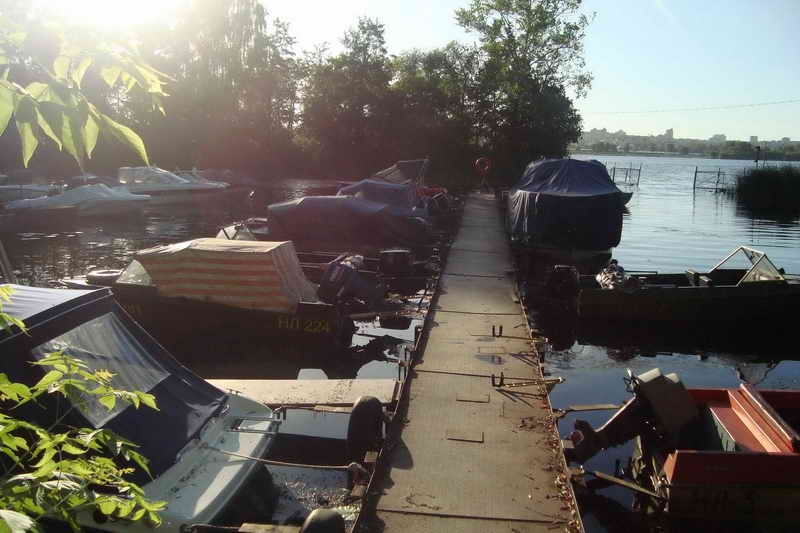

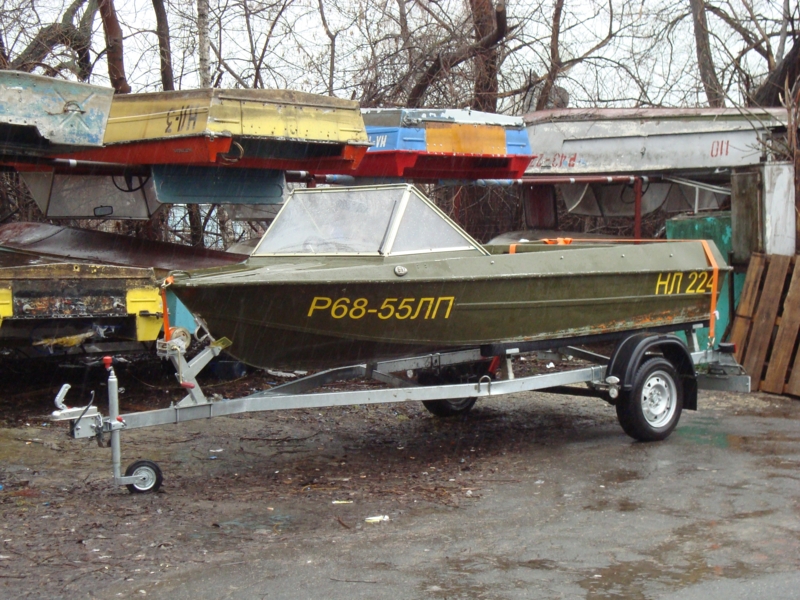

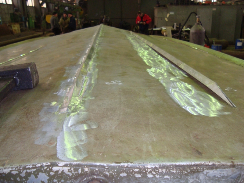

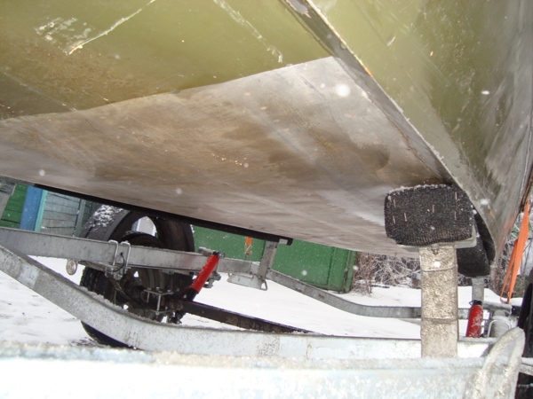

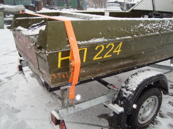

Большое спасибо за фото, инфо очень поможет при монтаже. И уже двое водномоторников с Крымами на пристани заинтересовались этим же. Ждут когда я сделаю, что бы посмотреть. А расстояния между реданами сам прикидывал или расчитывал? Хочу ещё и по килю проварить уголок для прочности.Мой Крым на пристани.

Старий 16.03.2012, 00:36   #14 (permalink)
Аватар для peps
Псевдо: Павел
Дописи: 3.020
Расстояние примерно пропорционально, это расстояние рекомендовали спецы по своему предыдущему опыту опыту установки редан
Я думаю с реданами это будет лишним, она и так отлично будет держать воду и киль "погоды" не сыграет. Если варить коль тогда не 4 а 2 реданы делать надо. 4 на повороте держит хорошо за 2 не знаю...

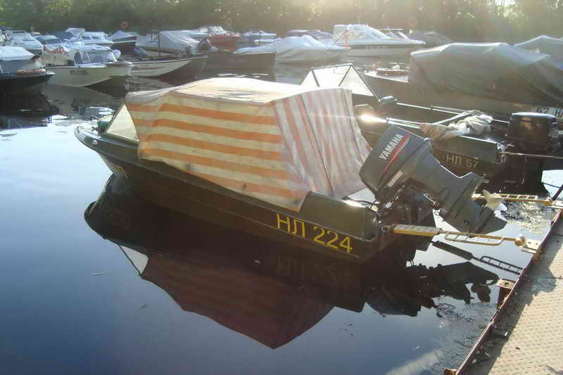

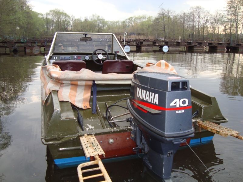

отличный комплект. Интересный у вас метод швартовки , главное мотор все время на виду. И смотрю много у вас крымов на фото только пять насчитал, такая популярная лодка???
Востаннє редагував peps: 16.03.2012 о 00:40.

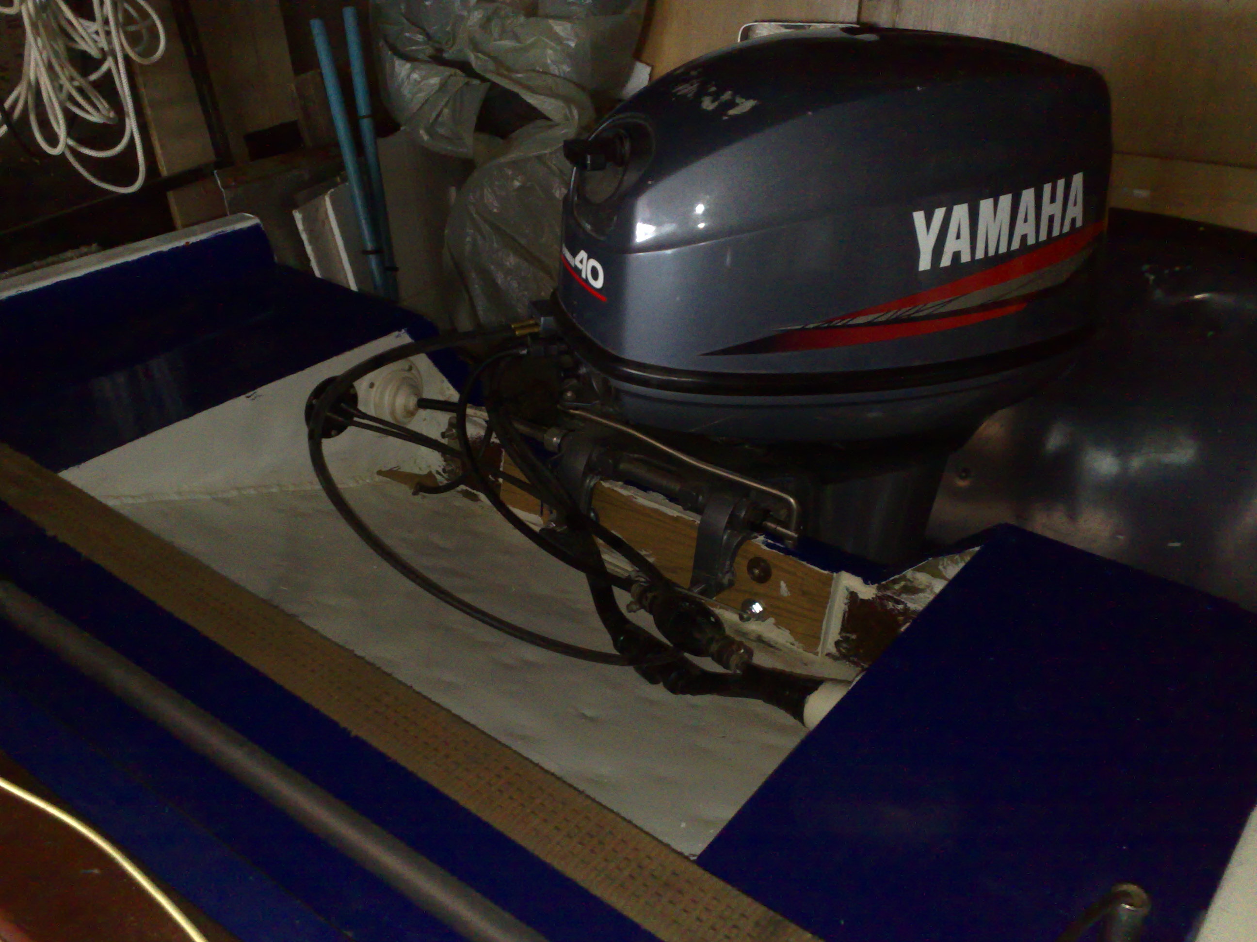

Старий 15.03.2012, 21:10   #15 (permalink)
Аватар для yya-Юра
Псевдо: Юра
Дописи: 2.399
Сказал(а) спасибо: 1.381
Какой винт стоит , и сколько бежит? Комплект как у меня.
Крым. yamaha 40 veos
Старий 18.03.2012, 12:40   #16 (permalink)
Аватар для Евгений Липецк
Псевдо: евгений
Звідки Ви: Липецк
Карапь: крым
Дописи: 26
Сказал(а) спасибо: 4
Поблагодарили 14 раз(а) в 7 сообщениях
Винт 13-тый, засекал по Жопсу с мобильного если можно ему доверять в лодке три человека по 75-80 кг, два бака 30 и 24 литра и немного барохла разного кил на 20 скорость показала 56 км устойчиво иногда ненадолго прыгала на 57, засекал по течению и против результат один, течением можно принебреч там его почти нет.А как у тебя? Да обороты 5600.

А реданы идут параллельно килю или повторяют изгиб борта ведь лодка к корме сужается? Какая длинна реданов? Не близко ли заканчиваются у кормы, нет ли подсоса воздуха (кавитации на винте) из за этого, где то вычитал в инете что до кормы должны не доходить на четверть ширины корпуса или можно сделать до конца корпуса?
Такой метод как то принят у нас в городе на всех трёх пристанях, в принципе удобно с кормы заходить да и заправляться из канистр.
Да Крым у нас популярен из 211 лодок около 30 Крымов, раньше в застойные времена было 700 лодок из них половина Крымы.
