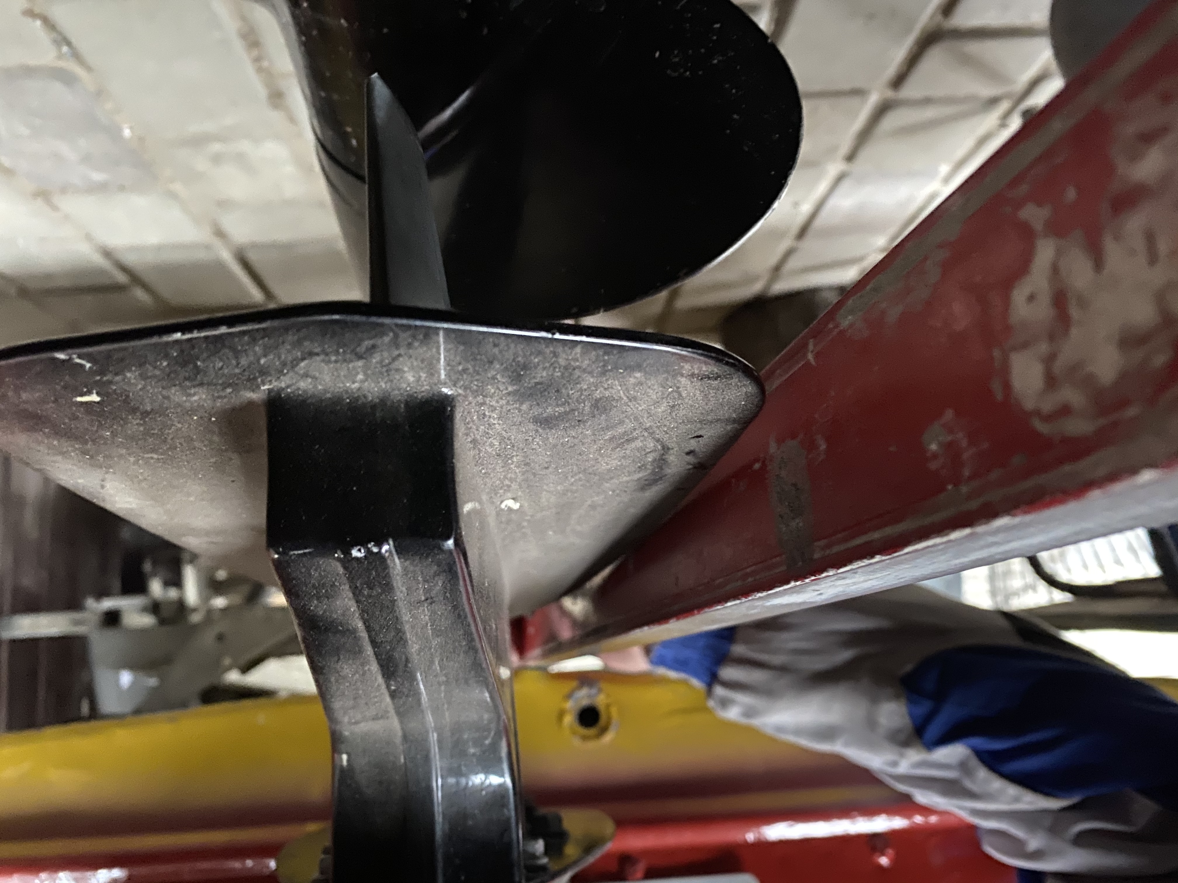

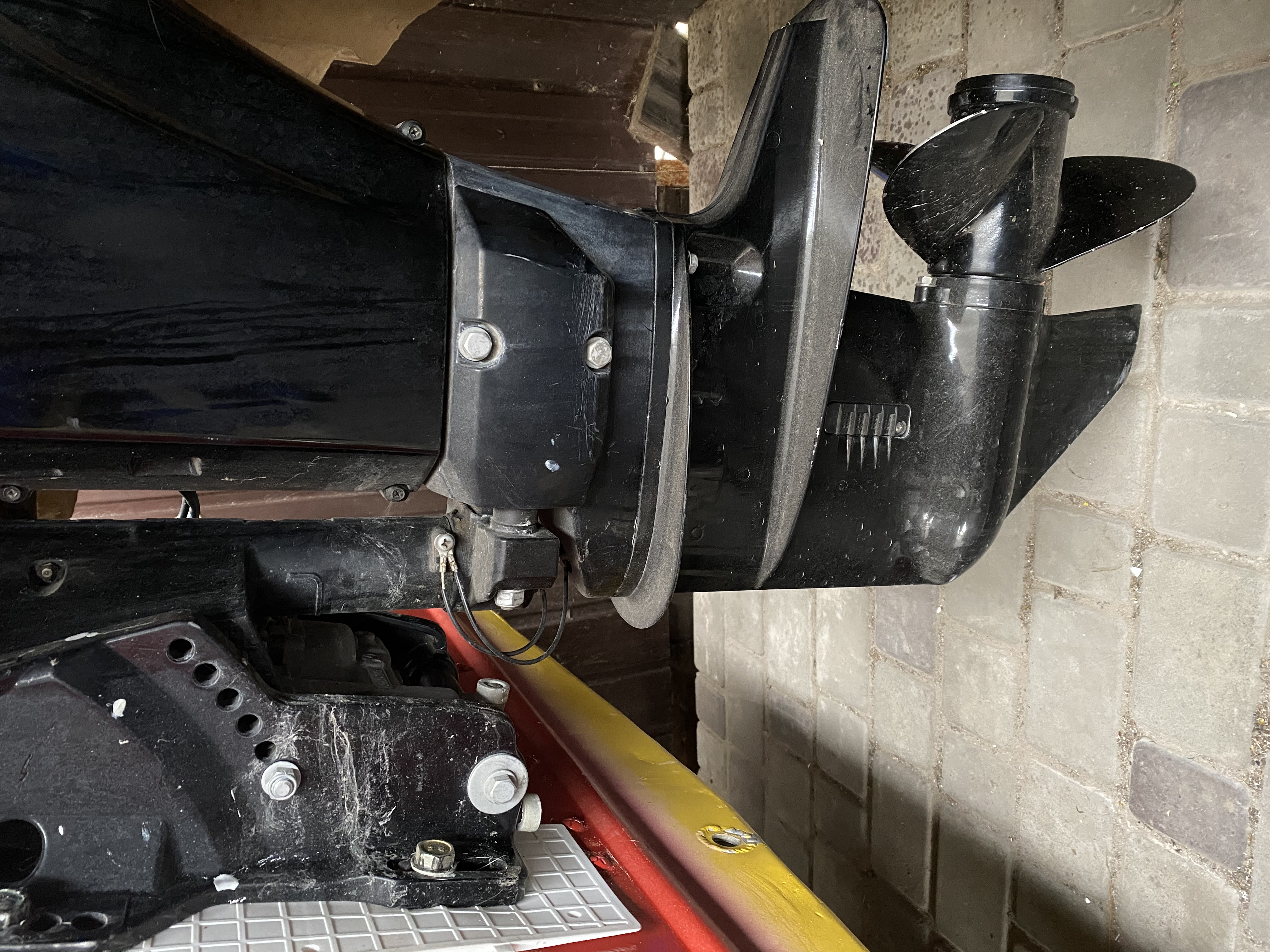

Получается что уже на 3 см ниже стоит транцевая плита

не пойму только фото почему верхногами
Надо ещё опускать???

Нужно к донышка рейку прикладывать и тримом выставить мотор, чтоб АКП была параллельна рейке. Вот тогда будет видно, на какой высоте висит мотор.
