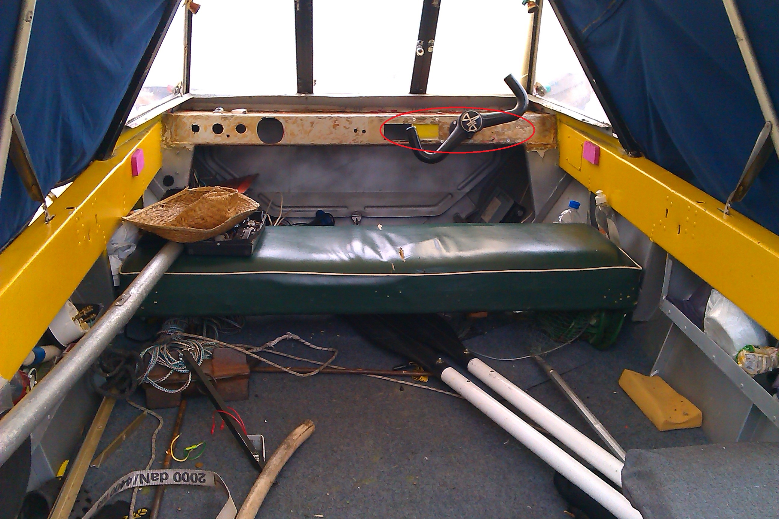

коллеги подскажите! Обязательно ли усиливать переднюю панель в месте крепления рулевой колонки (выделено на фото). По заводу руль с лева,место крепления руля усилено двумя косынками. Переставив на право я усилил изнутри только подкладкой длиной 40см шириной на всю переднюю панель и толщиной 7мм из алюминия. У кого руль с права посоветуйте чего по установке

Тоже думаю, с обратной стороны панели, выше руля уголок запустить, если влезет 5мм толщиной и с боков приварить закладные к уголку и к корпусу болт или пару хороших заклепок...Можно и трубой но думаю уголок будет удобней крепить и к панели
усиливать желательно т.к очень хлипко получается , но самая большая проблема что в родную панель импортный рулевой редуктор не влазит

На своих лодках всегда поверх панели делал накладку из ламинированной фанеры, толщиной 9 - 12 мм. Из уголка алюминиевого делал распорку от панели приборов к передней перегородке. Жесткость получается хорошая, а после или ковролином обклеиваю или винилом, покраска по желанию...

у меня далеко не импортный редуктор, а самый что ни есть сам пан зклэпав .вместе с лодкой купил и рулевое,только стояло под "вихрь"слева

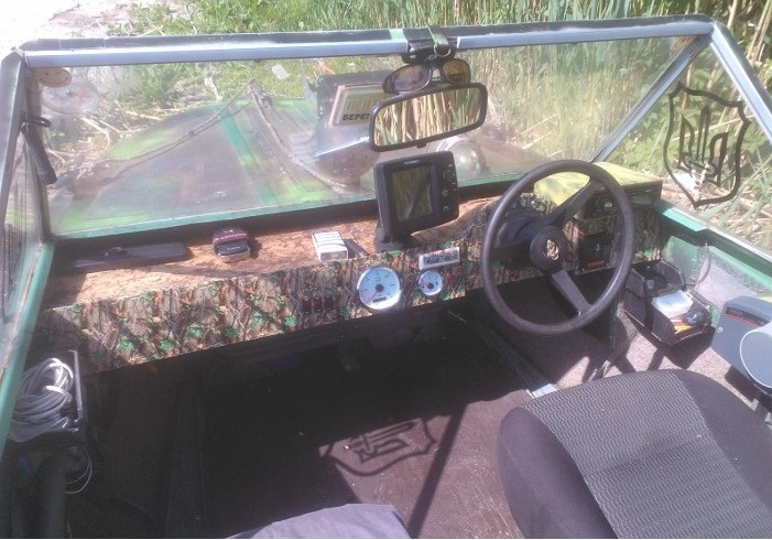

В моем Крыме специально под руль выварена торпеда:

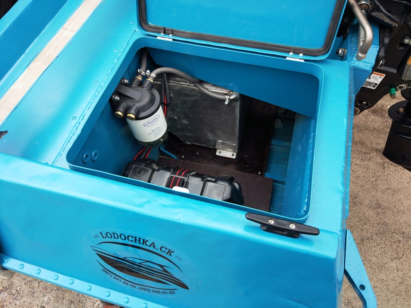

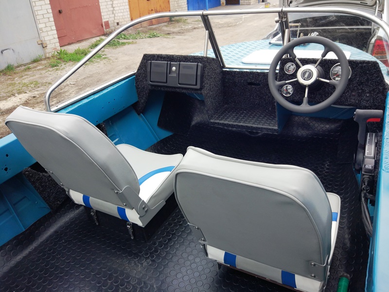

Парочка фото свежесделанного...

Это какой ковролин на торпеде?И как он ведет себя при небольшом намокании?

жирно, жирно. лобовуха супер. А вот крышки задние открываются не в ту сторону к бортам удобнее.В процессе эксплуатации владелец поймет почему удобнее когда к бортам откидываются. И ковролин в лодке это лишнее за него крючки постоянно цепляются. Хотя на вкус и цвет ...
Добавлено через 7 минут
а что за сепаратор если не секрет? этож не мерковски.

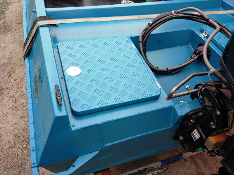

Подскажите, а зачем сделана вот эта ниша такой глубокой?
гораздо глубже крепления самого мотора. Ведь там будет собираться вода

Обычно из неё делается слив наружу назад.
При откинутом моторе есть куда тросам складываться без перелома, и там в нижних углах рецесса видны дренажные отверстия.
т.е. просто просверливаются насквозь?
